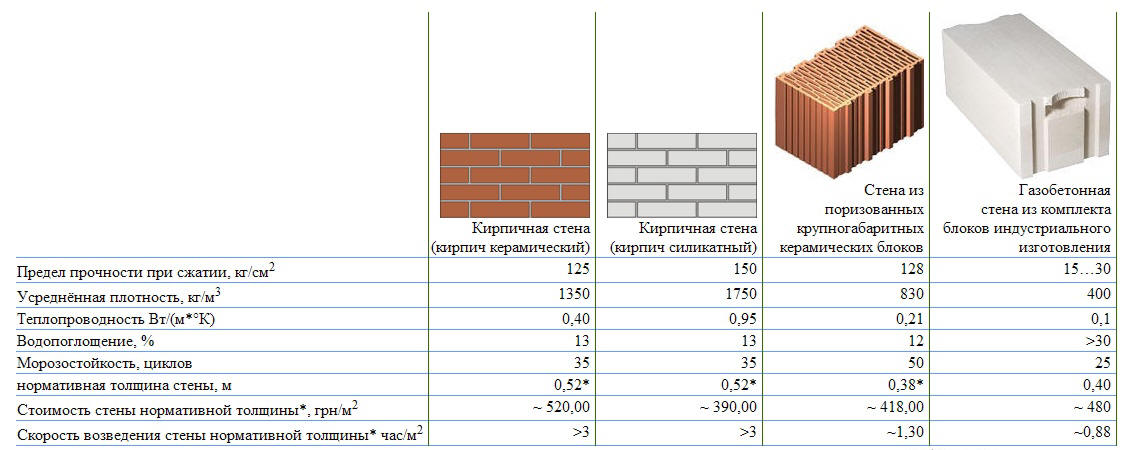

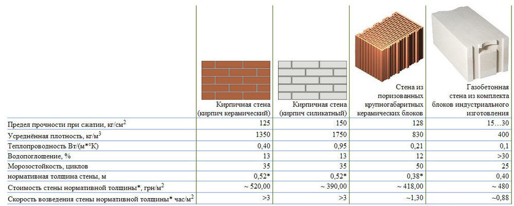

А откуда табличка? Там такие интересные * возле нормативной толщины стены... хотелось бы увидеть эти комментарии)))
Главный недостаток - это хрупкость и водопоглощение.
Не стоит ох не стоит доверять таким таблицам!
1. Если хотите оценить прочность кладки, то открываете СНиП II-22-81 Каменные и аpмокаменные конструкции и начиная с таблицы 2 начинаете прозревать. Например вы совершили подвиг и таки нашли рядовой кирпич марки М125 (кроме шуток в Украине найти такой кирпич настоящий подвиг) и положили его в стену на раствор марки М100 и… получили рассчетную прочность кладки 20 кг/см²! Всего! Точно то же самое можно сказать и о других материалах в таблице.
2. Усредненная плотность. Комментировать вообще сложно. Как можно для кирпича получить 1350 кг/м³ при плотности кирпича в районе 1700 а раствора 1800кг/м³? По газобетону еще хуже. 400кг/м³ это самый легкий газобетон который конструктивно-утепляющим вообще называют условно.
3. О теплопроводности лучше судить по ДБН В.2.6-31:2006 Конструкції будинків і споруд Теплова ізоляція будівель. Копировать что-то оттуда не вижу смысла. Единственно скажу, что для для поризованной керамики мы вынуждены верить на слово производителям или искать отчеты лабораторий.
4. Точно то же самое можно сказать и других строчках в таблице.
www___builderclub___com/statyi/materialy/steny-doma-sravneniye-sten-iz-kirpicha-i-stenovyh-blokov/
У меня не получается корректно вставить прямую ссылку на другой ресурс? Подскажите, как это сделать?
В этой табличке есть некоторые погрешности, но общий смысл должен быть понятен.

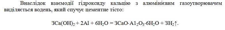

Кератерм, поротерм - экологически чистые материалы, а в газоблок добавляют алюминиевую пудру (правда об этом на сайте производителя не написано)...
об этом необязательно писать на сайтах: технология производства - это несекретная информация. Для интересующихся во вложении формула образования газобетона. Ничего там страшного «неэкологичного» нет.

Я, видимо, неправильно объясняю. Дело даже не в том, что информация на том сайте неверна. Дело в том, что она в большинстве случае жутко завышена. Тоесть требования и/или характеристики в нормативной документаци гораздо… нет не так ГОРАЗДО ниже! То, что материалы не соответствуют даже им, только ухудшает проблему.
Возьмем для примера керамический кирпич. Желающие могут посмотреть таблицу, на которую я фактически отвечаю или почитать статью.
— Вес: обычного сплошного кирпича 3…3.5кг вместо указанных 2.4…2.7кг. У пустотелого или пористопустотелого действительно может быть даже ниже 2.4кг. Друго дело, что их почти не производят. А в обычном пустотелом пустоты такие, что как раз хорошо забиваются раствором и приводят только к улучшению адгезии раствора и увеличению его же расхода.
— Прочность… Типичная прочность современного рядового кирпича украинского производства колеблется в пределах М75…М100. Как бы. Бывает и ниже. Ходят слухи, что есть и М125. Допустим вы нашли кирпич марки М125 и положили его на крепкий такой раствор марки М150 (хотя смысла нет). И вы получите рассчетную прочность кладки 22 кгс/см². Обратите внимание на маааленький нюансик. Я написал _кладки_ я не написал стены. Рассчетна прочность _стены_ будет еще ниже. За объяснением отсылаю к понятию стойкость в сопромате. Там не совсем ясно может быть, но строительные предметы ещё сложнее. Нет реальная прочность кладки будет несколько выше рассчетной — введен к-т на кривые руки каменщиков. Но уж никогда она не будет хотя бы близкой к заявленной 125кг/см².
— Плотность кладки на обычном кирпиче колеблется в пределах 1600…1800 кг/м³. И для рассчета нагрузок берут 1800 кг/м³ и в соответствии с ДБН, который вы все равно никогда читать не станете умножают на к-т 1.1. Меньше чем 1350 может быть только у кладки на редчайшем трепельном кирпиче и легком растворе или сверхустотелом (по-моему только 1 производитель в Украине) кирпиче с весом меньше 2кг.
— Рассчетная теплопроводность кладки из обычного кирпича в соответствии с ДБН, который вы читать тоже видимо не станете, колеблется в пределах 0.7…0.81 Вт/м*°K и лишь для сверхлегкой кладки плотностью меньше 1000кг/м³ может быть порядка 0.41 Вт/м*°K. Я готов поверить в теплопроводность порядка 0.6 для чего-то очень пустотелого с горизонтальными пустотами или для кирпича полусухого пресования с огромной несквозной пустотностью, но во первых о таком ничего не знаю а во вторых ожидать прочности кирпича более М75 для него глупо. И уж никак не 0.4Вт/м*°K.
— Водопоглощение у кирпича колеблется в пределах 6…28% и сильно зависит от сырья и технологии производства. Указывать 13% как минимум некорректно.
— Морозостойкость должна колебаться в пределах F15…F100. На самом деле далеко не всегда можно ожидать и F15.
— Нормативная толщина это вообще цирк. Указана 0.52м. Если приводить к размерам стандартной толщины кладки, то это: 65, 120, 250, 380, 510, 640, 770мм и так далее. Если к нормативному тепловому сопротивлению для первого района, то это будет 2.14м. Толщина стены 2.14м. Или стена в 8 кирпичей. Если брать по прочности то для малоэтажного стротительства почти всегда будет достаточно 250мм.
Остальные позиции коментировать нет смысла.
