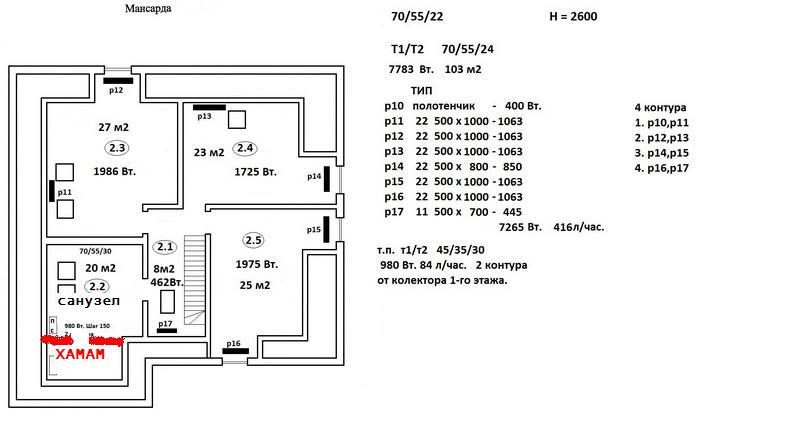

я имел ввиду по ту сторону стены :). У меня ванна совмещена с помещением выделенным под хамам. поэтому и ищу не стационарный...1451464439_.jpg.b2874782ab47418b164aa8e0f51ffe44.jpg

Хочу спросить у уважаемых гуру спа дела вот что. Планировал в хамаме водяной подогрев ,однако подрядчик настаивает на электро,мотивируя тем,что водяным будет сложно добиться искомых температурных режимов в парилке,дольше будет идти прогрев и т.д. читал в постах Zuev,что немцы не рекомендуют электро. Насколько категоричен данный вопрос?
