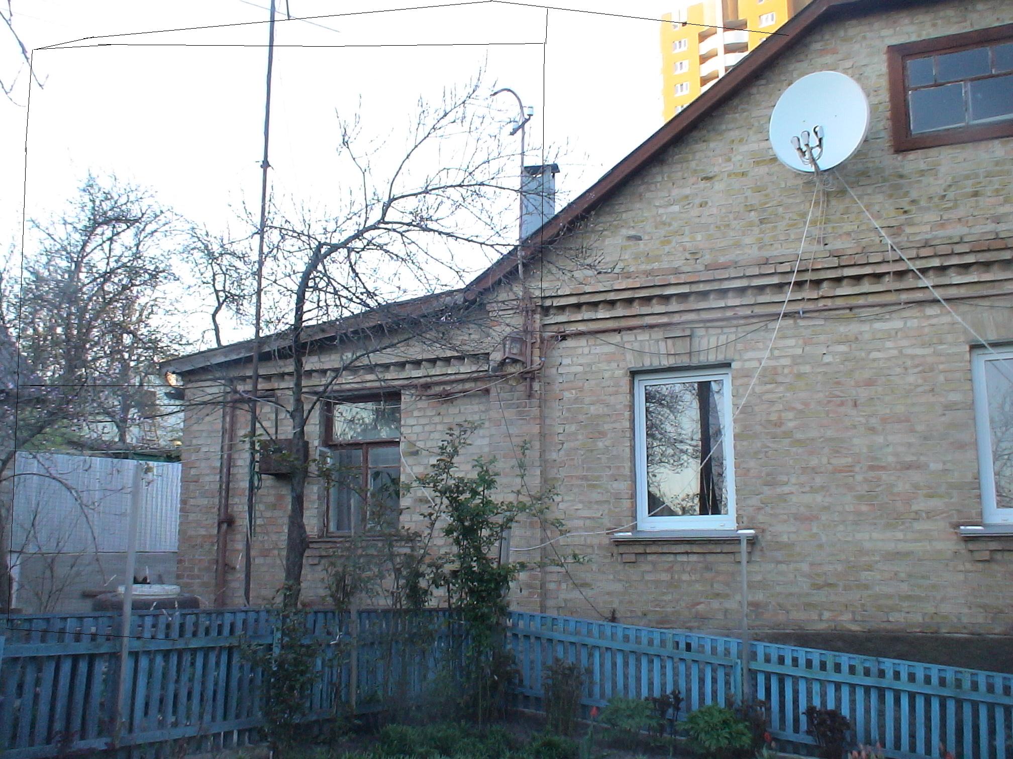

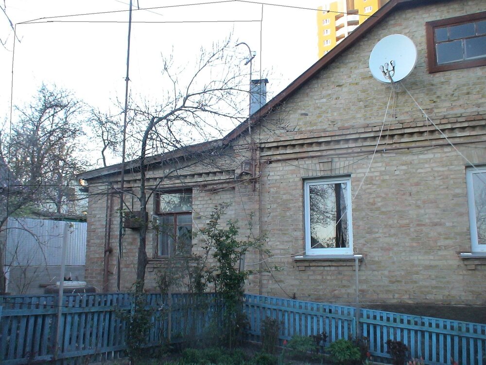

Только я так понял у вас же где-то крыша прилегает к потолку, а где нет. Там где крыша прилегает вы должны делать по всем правилам зазоры. Только вот тогда прийдется и везде бить как надо.
Нарисовали бы уже б крышу наверное чтобы понятнее всем было.

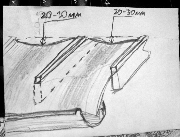

Ничего я не перепутал. В вашем случае контробрешетку можно сделать потоньше, к примеру 30 мм, и ею же закрепить пленку к стропилам. Пленку не натягивайте, сделайте провисание между стропил 2-3 см для стока воды.
Дальше на контробрешетку бьете обрешетку.
Выкладываю фото дома, черными линиями дорисовано где будет достраиваться и делаться второй этаж. Второй этаж не над всем домом. Какая крыша получится в итоге х.з.
А куда вода стекать будет если пленка провисает вовнутрь?
Вода будет стекать в водосток. Ведь вы должны будете край пленки выпустить в водосточный желоб либо просто на улицу.
Желоб из пленки - это для перестраховки, чтобы отвести потенциальную воду от контробрешетки и стропил.
Этот же желоб + высота контробрешетки будут играть рояль вентканала.
