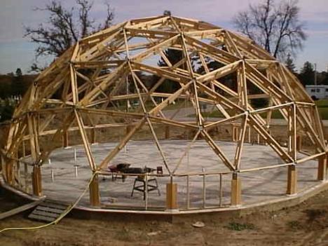

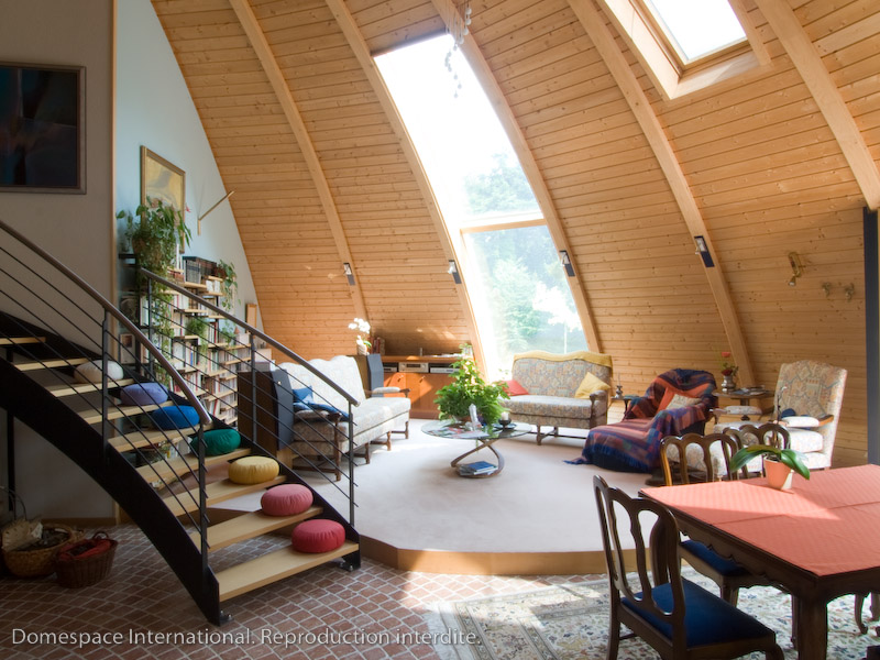

фото 1 - дом без крыши, фото 3 - крыша без дома. Прикольно, самое точное описание фоток, да и только. Огромный перерасход площади: мебель - прямоугольная, стол-стул-диван - прямоугольные. ВСЕ прямоугольное, а значит место ЗА - просто пропадает.
Потом - при том же пятне застройки площадь, на глаз, получится меньше, а?
Вот кстати, кто подскажет, как тут части кракаса скреплены?
С помощью "крабов". Смотрите фото...

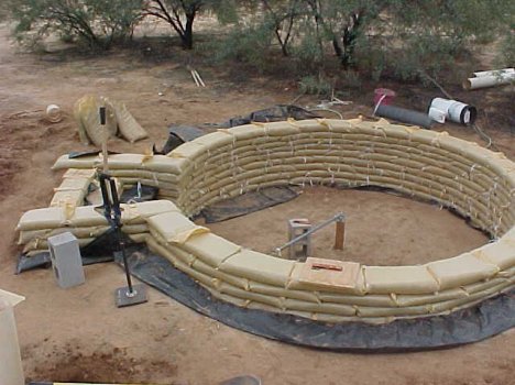

Не знаю, как насчет соломы без каркаса (а почему бы и нет?), но вот из мешков с землей - строят: www.mensh.ru/earthdome_house
На фото - дзот в процесі спорудження :lol:

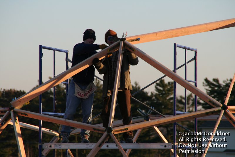

Поподробнее можно скреплении каркаса.
Основа геодезической конструкции - треугольные ячейки.
Соединять их можно по вершинам треугольников - с помощью "крабов", сажать на центральный болт, или как-то еще - если боковые грани треугольников используются совместно (одна и та же рейка).
Если треугольные ячейки изготавливаются как готовые конструкции, их соединяют, стягивая болтами соседние стороны.
На видео (см. выше) это хорошо видно.
