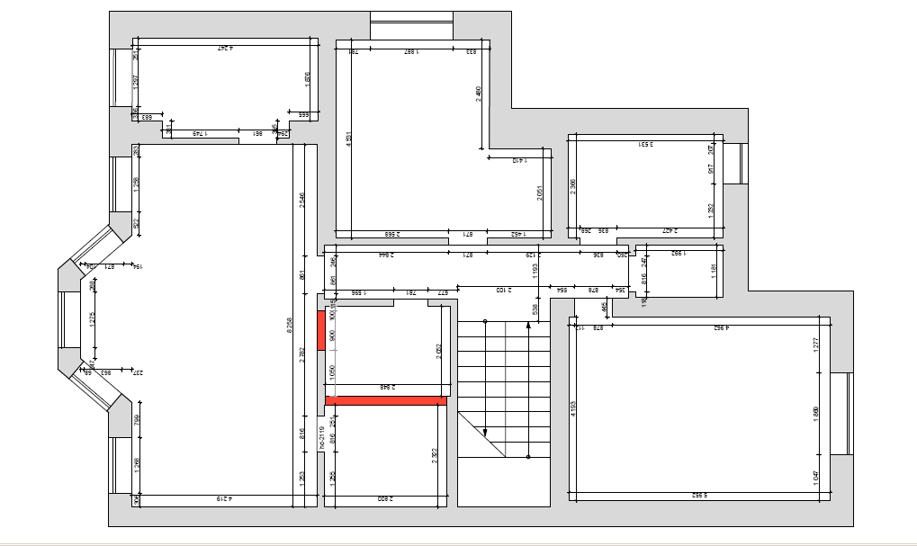

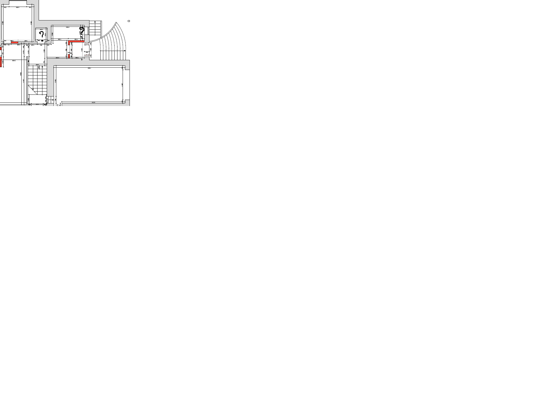

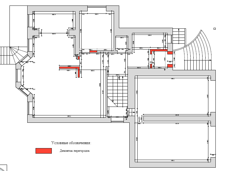

Пересмотрев тему, увидела что нет ни одного поэтажного плана - исправляюсь.
В подвале планируем сауну, хамам, постирочную - кладовую, сан узел и топочную. Большое помещение предусмотрено под комнату отдыха, но визуализации по нему пока еще нет.
Первый этаж - большой хол, маленький сан узел, комната для гостей (просто комната), гостиная с камином по центру и кухня.
Второй этаж:
Спальня + сан узел+ гардероб
Комната ребенка, сан узел, кладовая, комната для гостей
И третий этаж - кабинет, сан узел, кладовка и комната отдыха (бильярдный стол, проектор, барная стойка и так далеее).

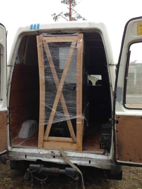

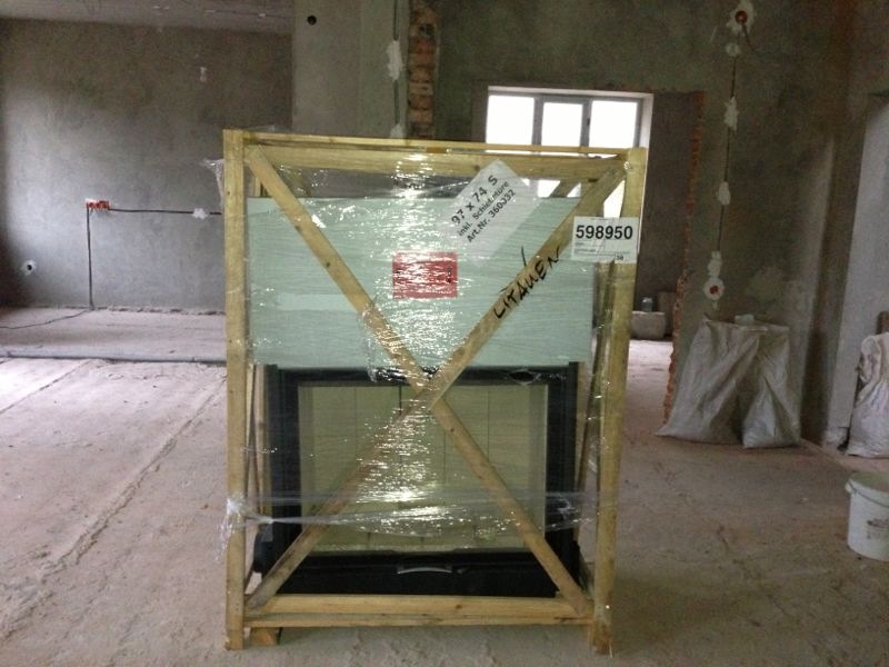

А вчера приехал к нам камин, думали заносить сами с помощью строителей, а потом решили таки воспользоваться услугами грузчиков 380 кг как никак.

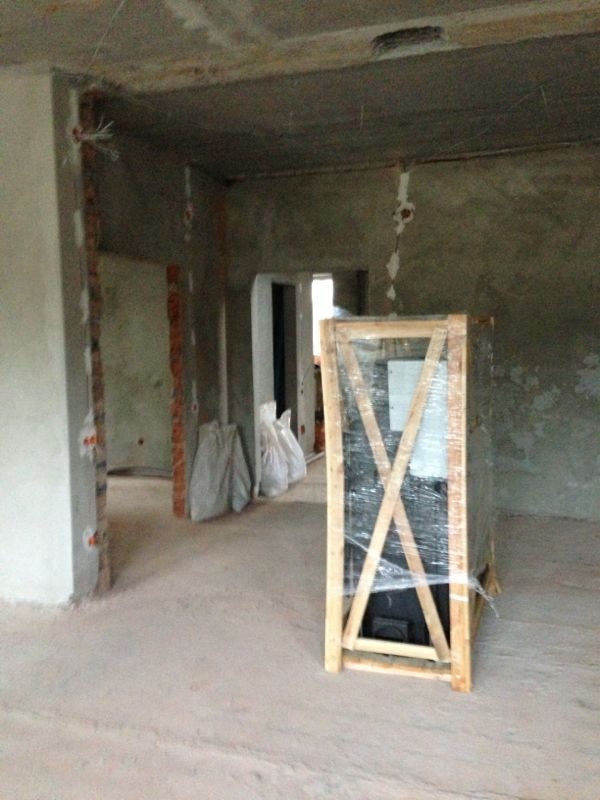

И еще, уже в доме. Дымоход будем строить через три этажа, в потолке уже видно место под трубу.

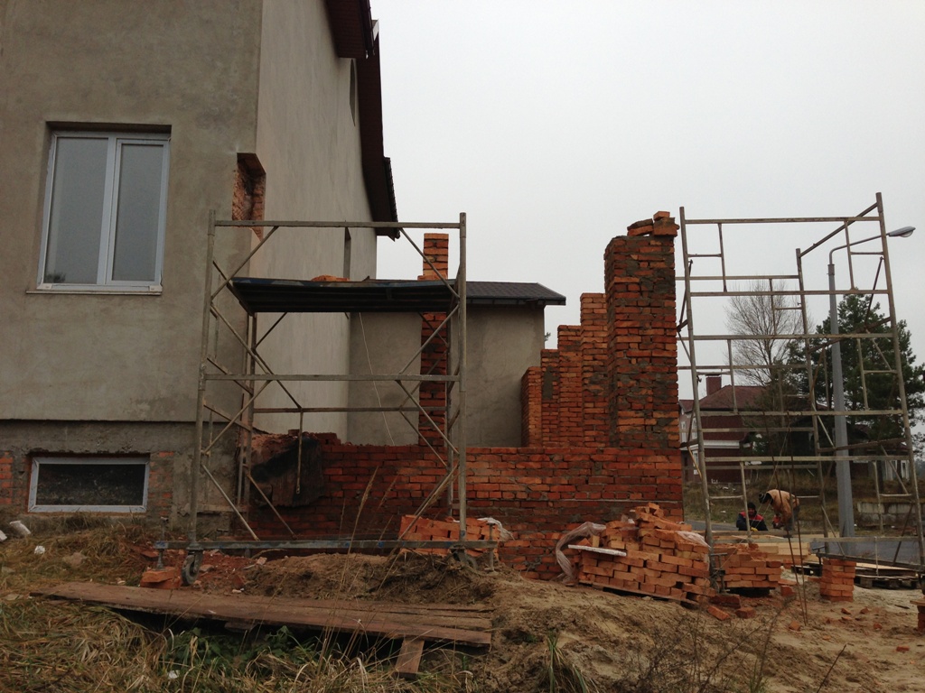

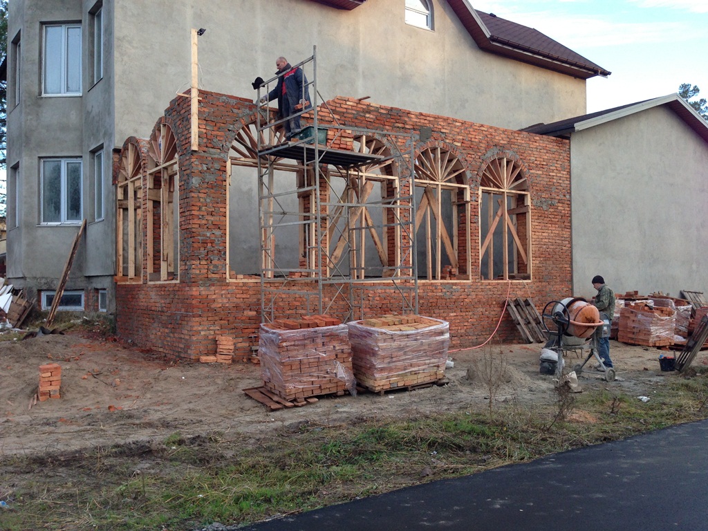

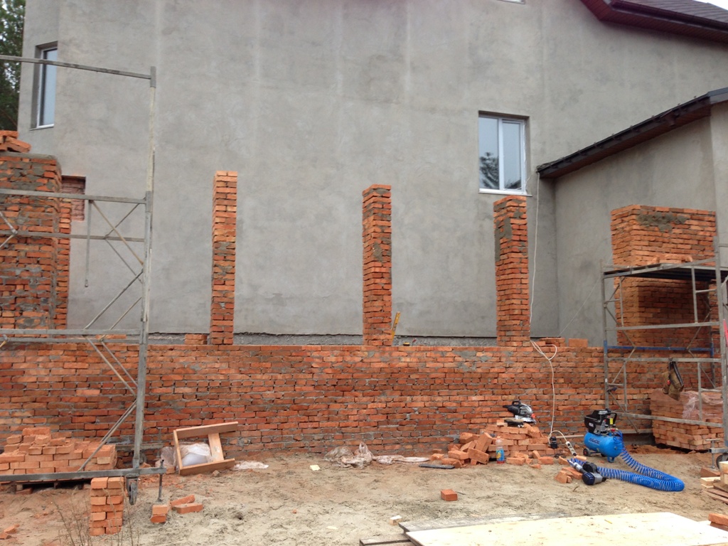

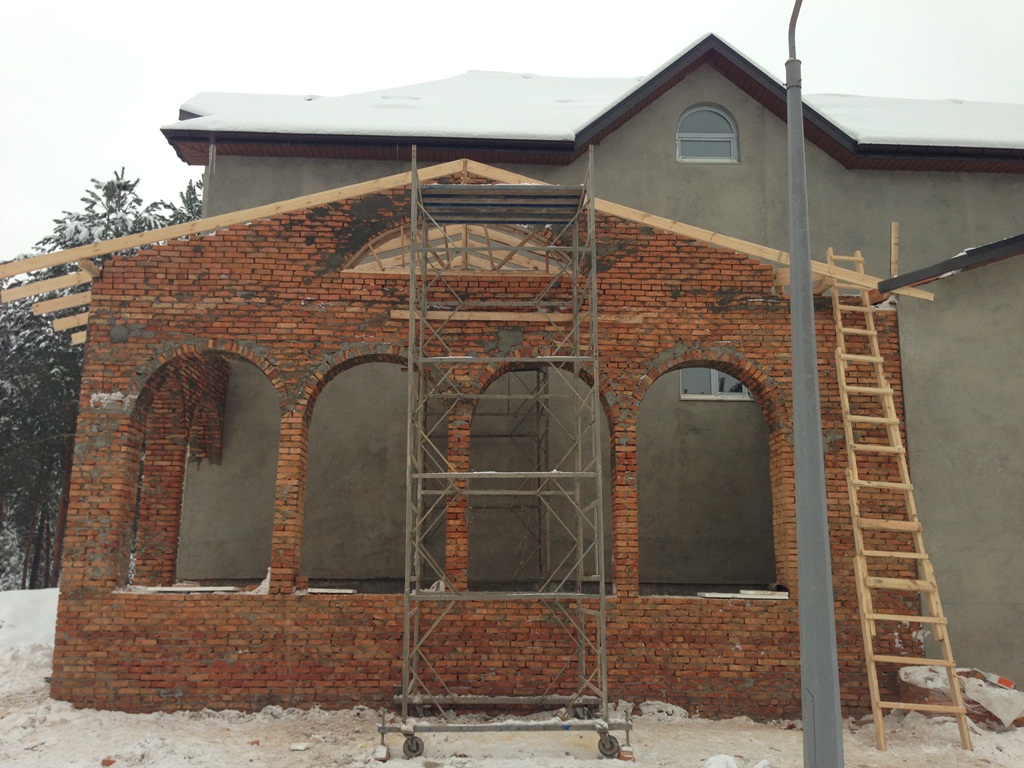

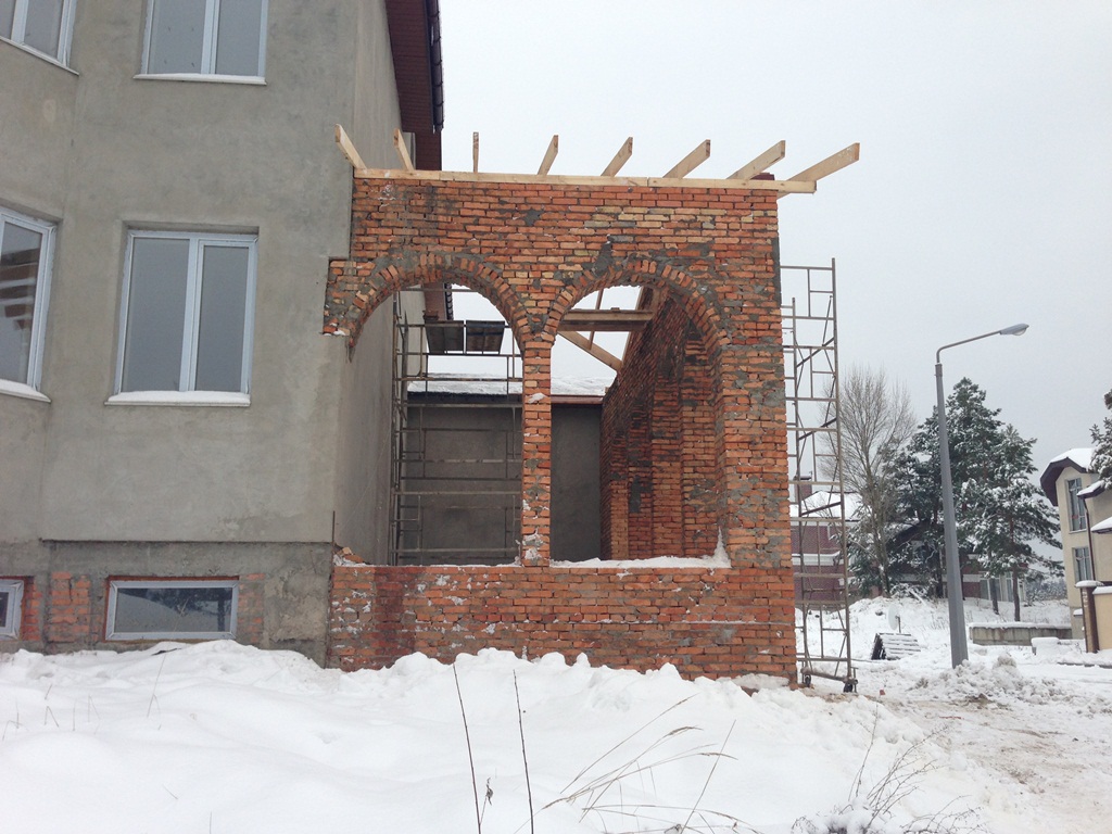

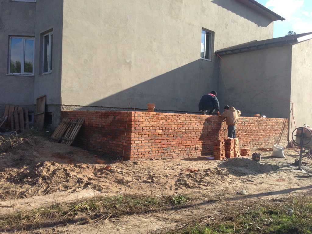

Немного о том, что сейчас происходит на стройке. Как я уже писала ниже, во второй половине октября собрались мы наконец-то строить зимний сад. Сошлись звезды и по финансам и по исполнителям. Выкопали фундамент 90 см в глубину и шириной 60 см (архитектор очень настаивала на фундаменте на сваях, но мы решили действовать по старинке). Параллельно провели уборку на участке, сбросив остатки арматуры, камней и т.д. в траншею, сделали обвязку арматуры и залили сверху бетоном. По счастливой случайности нашлись дальние знакомые, кот без проблем привезли бетон с Ковальской в воскресенье. Фундаменту дали 2 недели постоять, к этому времени как раз поспели ребята по кирпичной кладке. Так как в доме работы хватает, то периодически они отвлекаются от своего основного занятия, но сегодня уже собирали из дерева шаблоны окон, поэтому будем надеяться, что до 1ого декабря они таки справятся с поставленной задачей.

Закупили весь материал на крышу пристройки, катепал катрили кора дерева 100 метров и все остальные комплектующие. Вышло чуть больше двух тысяч у.е. Завтра ждем приезда инспектора БТИ, интересно каковы их аппетиты на кануне расформирования БТИ, как структуры:D
