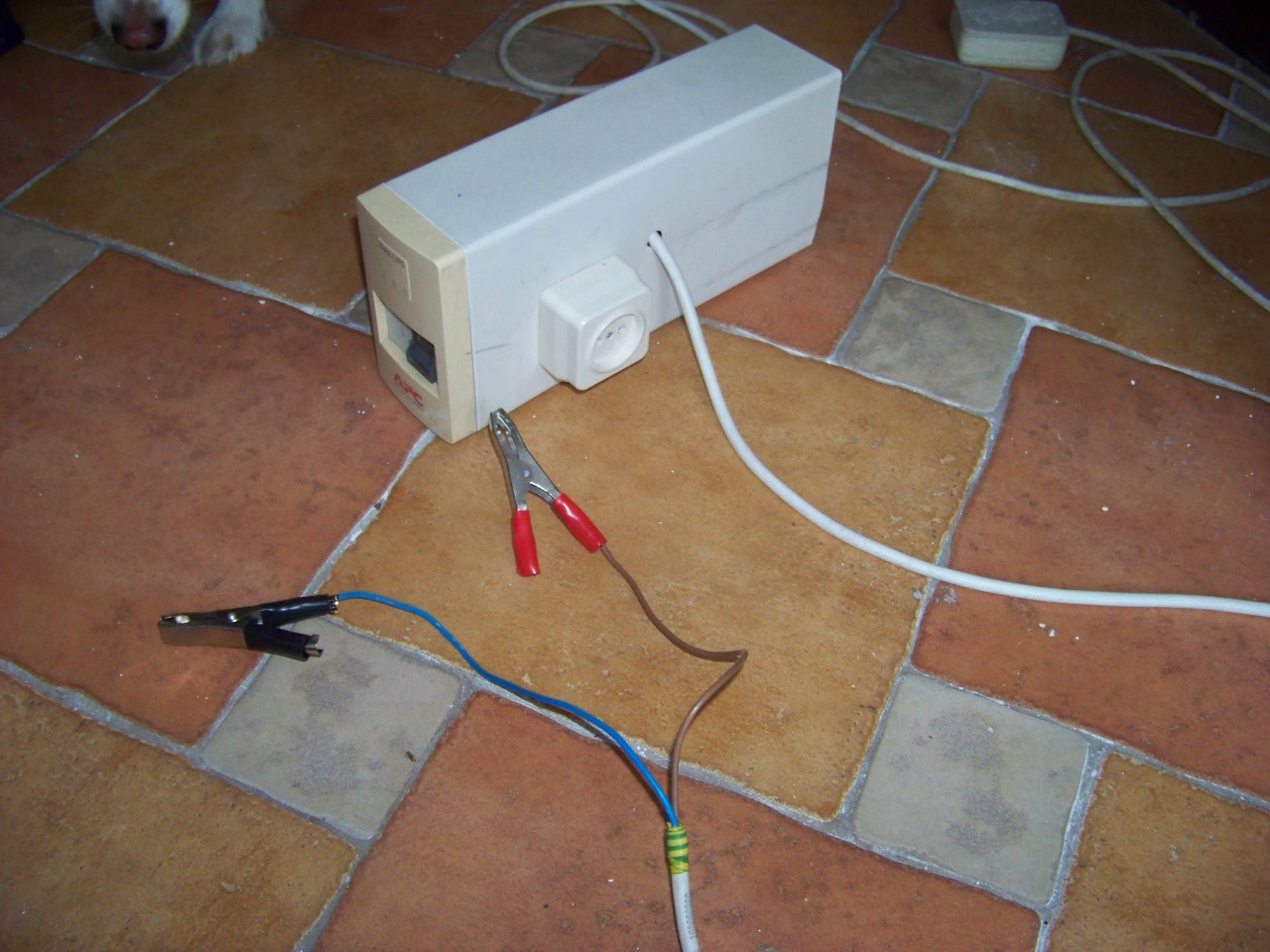

Александр П Опубліковано: 27 лютого 2012 Поділитись Опубліковано: 27 лютого 2012 UPS APC 250вт переделанный под запитку двухконтурных котлов и оргтехники от автоаккумулятора.12-220+зарядка аккумулятора 200 грн Посилання на коментар Поділитися на інших сайтах More sharing options...
Ruslanych Опубліковано: 27 лютого 2012 Поділитись Опубліковано: 27 лютого 2012 У него разве на выходе синусоида? Насколько я знаю для котлов необходима именно синусоида, иначе может быть гаплык котлу. Посилання на коментар Поділитися на інших сайтах More sharing options...
Александр П Опубліковано: 27 лютого 2012 Автор Поділитись Опубліковано: 27 лютого 2012 У него разве на выходе синусоида? Насколько я знаю для котлов необходима именно синусоида, иначе может быть гаплык котлу. Мой Висман прекрасно от него работает.Проблема лишь в том,что ему для перехода в режим 12-220 нужно быть включенным в розетку(нужно пропадание 220).Если не для котла,то он прекрасно подойдет для аварийного освещения Посилання на коментар Поділитися на інших сайтах More sharing options...
trog Опубліковано: 27 лютого 2012 Поділитись Опубліковано: 27 лютого 2012 вопрос. через час такой работы вашего виссмана можете циркуляционный насос потрогать рукой и послушать? Посилання на коментар Поділитися на інших сайтах More sharing options...
Александр П Опубліковано: 27 лютого 2012 Автор Поділитись Опубліковано: 27 лютого 2012 вопрос. через час такой работы вашего виссмана можете циркуляционный насос потрогать рукой и послушать?Насос теплый так как вода через него горячая проходит.Котел ,повторяю,работает нормально.UPS-не китаец,Ирландия,так что может и синусоида на выходе.Шуруповерт от него запитывал и лампочки экономки.Кстати леотон 500 синусоиду тоже не выдает и вылетает на ура.Сосед использует ups в бусе для нетбука и доволен,т.к инвертором автомобильным 12-220 чуть машину не спалил. Плата в упсе впечатляет(надежностью сборки) Посилання на коментар Поділитися на інших сайтах More sharing options...
Ruslanych Опубліковано: 27 лютого 2012 Поділитись Опубліковано: 27 лютого 2012 Сам ИБП авто ак не заряжает, необходимо доп зарядное устройство? Если я найду на работе осцилограф, попробую глянуть форму сигнала, аналогичный ИБП на 500 Вт лежит с севшими АКБ. Посилання на коментар Поділитися на інших сайтах More sharing options...
Александр П Опубліковано: 27 лютого 2012 Автор Поділитись Опубліковано: 27 лютого 2012 Сам ИБП авто ак не заряжает, необходимо доп зарядное устройство? Если я найду на работе осцилограф, попробую глянуть форму сигнала, аналогичный ИБП на 500 Вт лежит с севшими АКБ. АКБ заряжается током 1.2 A в буферном режиме,замерял Посилання на коментар Поділитися на інших сайтах More sharing options...
trog Опубліковано: 28 лютого 2012 Поділитись Опубліковано: 28 лютого 2012 Насос теплый так как вода через него горячая проходит.Котел ,повторяю,работает нормально. и не гудит насос? мне весьма интересна ваша тема, но мой сервисный инженер кот. мой виссман обслуживает, ругается страшным матом про упс без синусоиды. и второй вопрос - а в чем состояла переделка? клеммы изнутри наружу вытянули? Посилання на коментар Поділитися на інших сайтах More sharing options...
Александр П Опубліковано: 1 березня 2012 Автор Поділитись Опубліковано: 1 березня 2012 и не гудит насос? мне весьма интересна ваша тема, но мой сервисный инженер кот. мой виссман обслуживает, ругается страшным матом про упс без синусоиды. и второй вопрос - а в чем состояла переделка? клеммы изнутри наружу вытянули? Есть в наличии инвертор(бесперебойник-стабилизатор) 24-220в мощностью-800ватт.Если докупить штатные батареи то болучится UPS на 800 ватт Посилання на коментар Поділитися на інших сайтах More sharing options...
