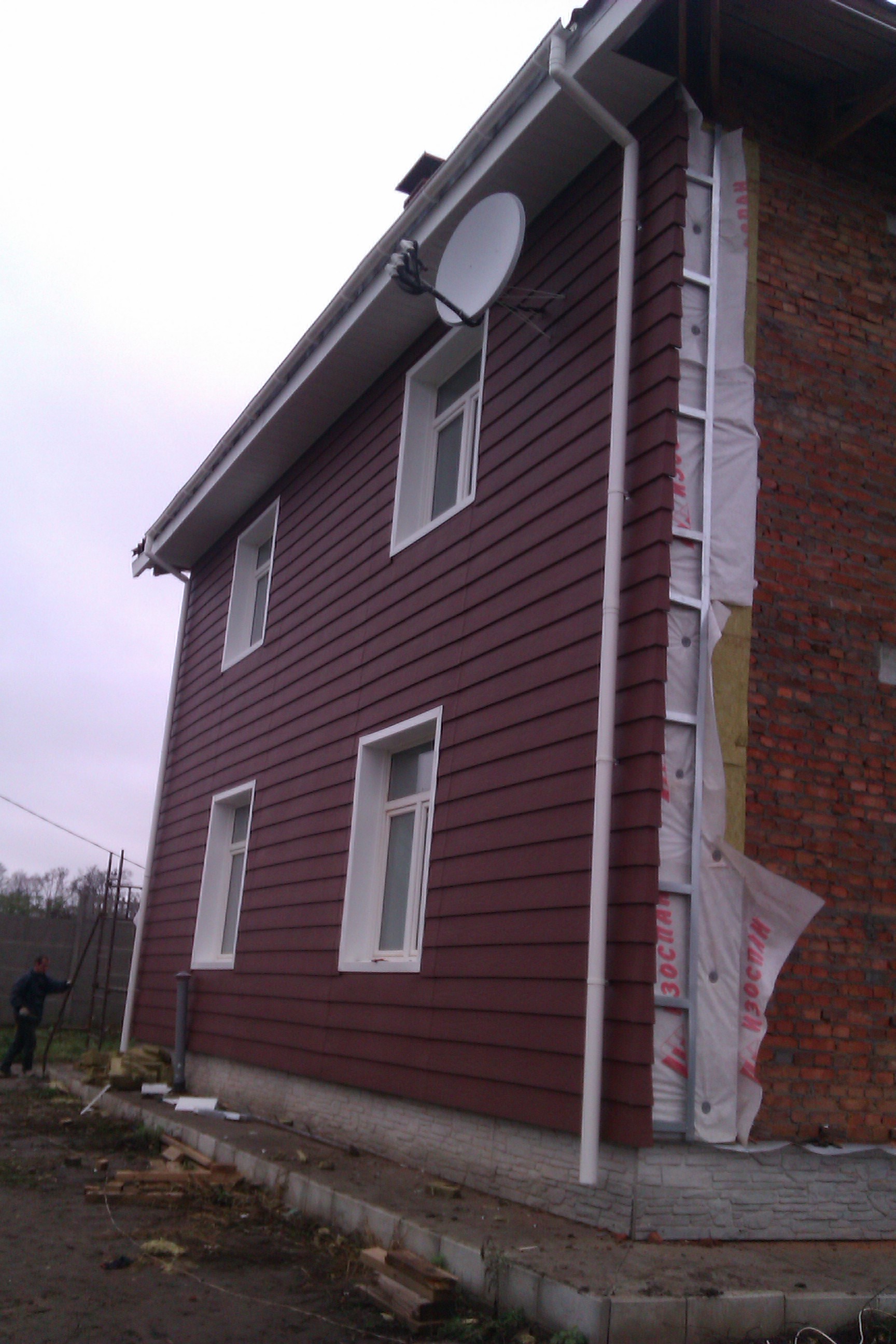

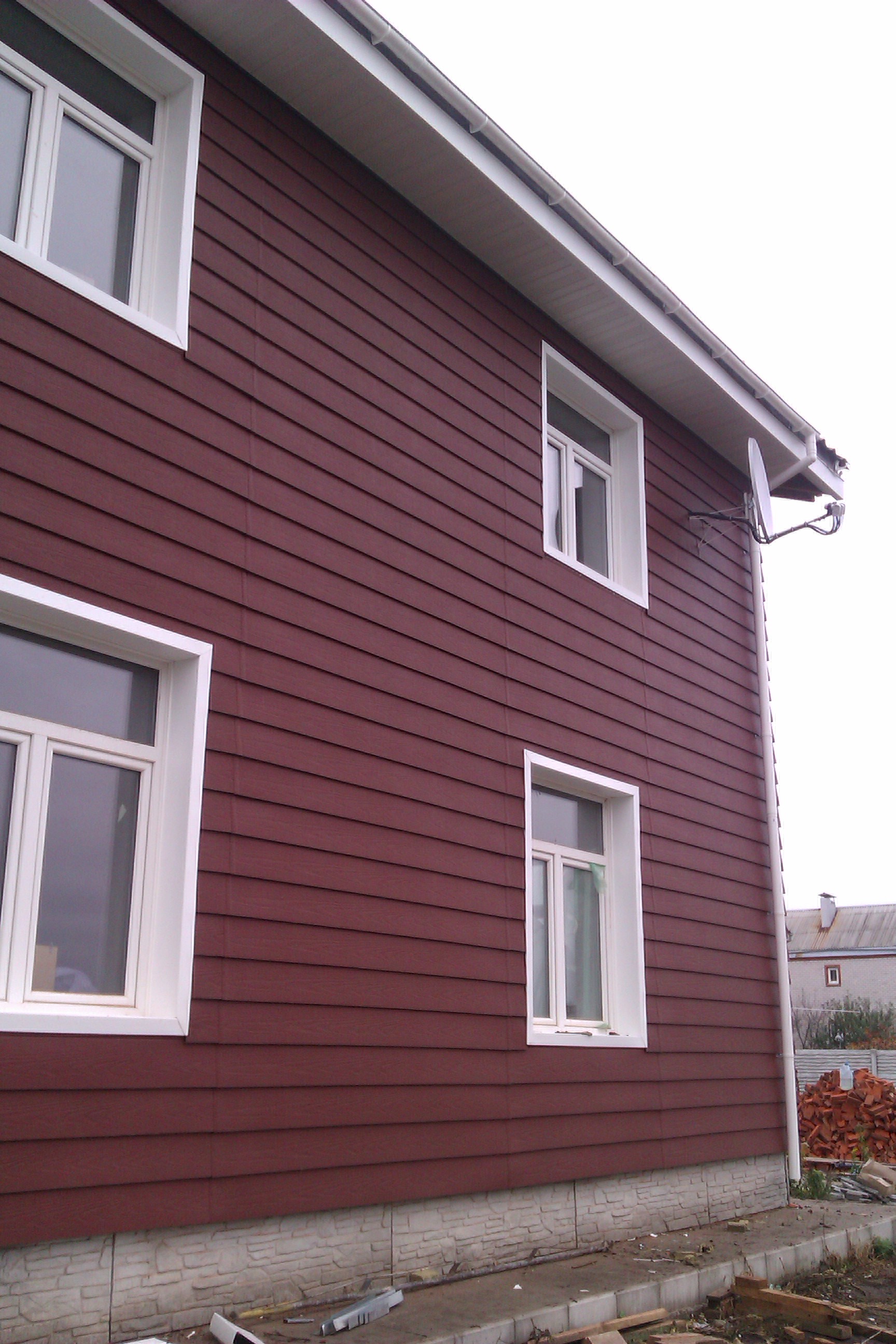

Нет, так не получилось. Концепция утепления поменялась по ходу строительства, а соответственно и подшивка свеса была пересмотрена. Просто мы решили утеплится и зашить дом сайдингом. Короб свеса снаружи зашиваем приоконной планкой (гладкой), а свес снизу подшиваем софитом. Как это получается - смотрите сами.

В процессе долгого и нудного изучения вопроса "утепление-отделка" мы с мужем пришли к выводу, что вентилируемый фасад - самое для нас приемлемое решение в смысле сохранения теплоизолирующих свойств мин.ваты(15 см утепление, точка росы, намокание-высыхание ваты...) и в дальнейшей эксплуатации (не нужно перештукатуривать, перекрашивать и т.п.). И сайдиннг нашелся необычный, мне очень понравился. Пришлось, конечно, перешагнуть через стереотипы, долго, месяца 3, мучилась, смотрела разные дома наяву и картинки в интернете. Цвет тоже поменялся радикально - хотела белый дом, а получился темный. Решение принято. Работаем.
