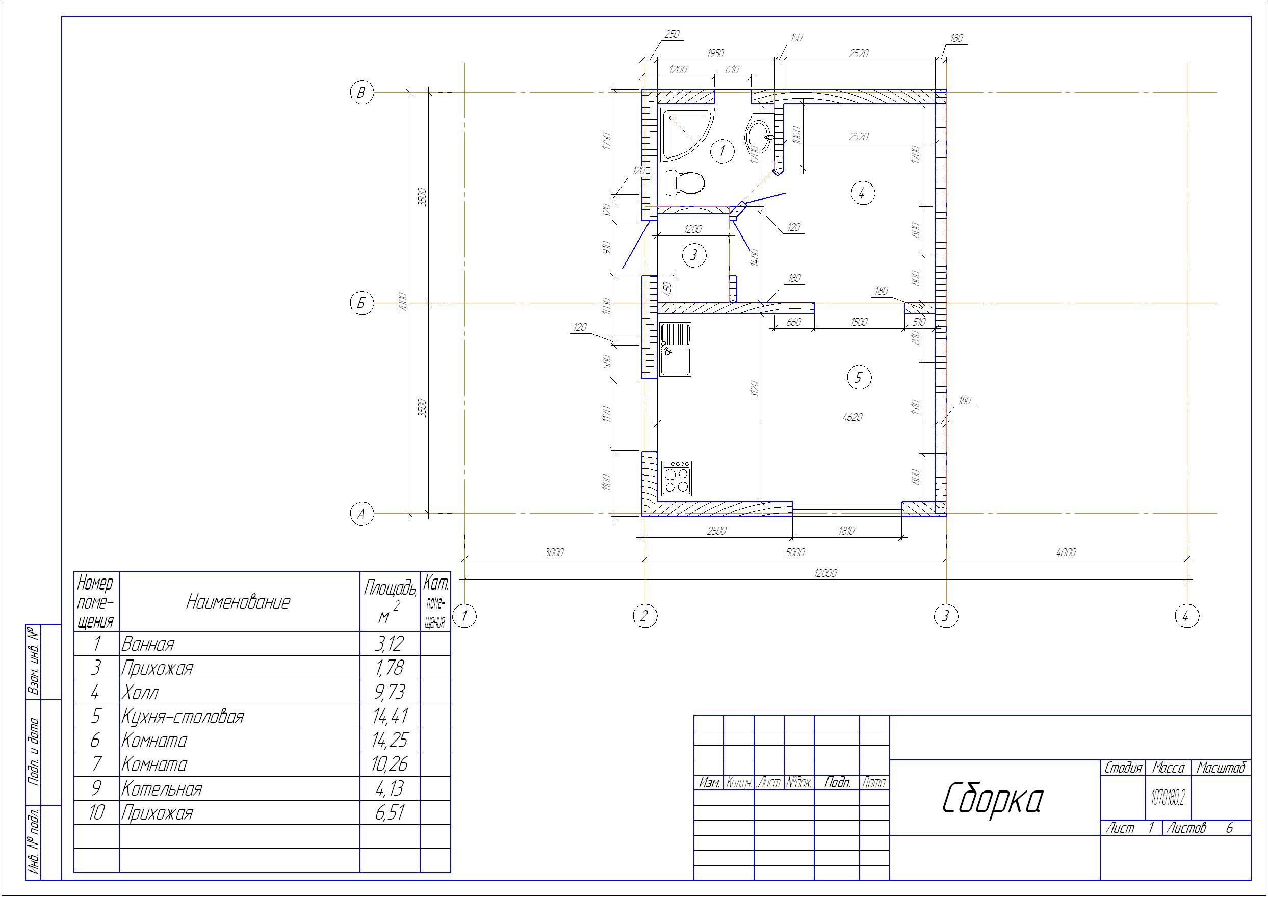

Вот и я подошел к перекрестку которы называется "свой дом" :)
Участок в Борисполе участок по фасаду 20м и в глубь 25м расположен строго по сторонам света, фасад на восток.
Долгая история с выбором жилья (знакомая многим) привела к покупке участка и решению, бюджетного и поэтапного строительства.
Из за скудного финансового положения и острой нуждой в жилье к октябрю 2012г, решили строить дом в три этапа.

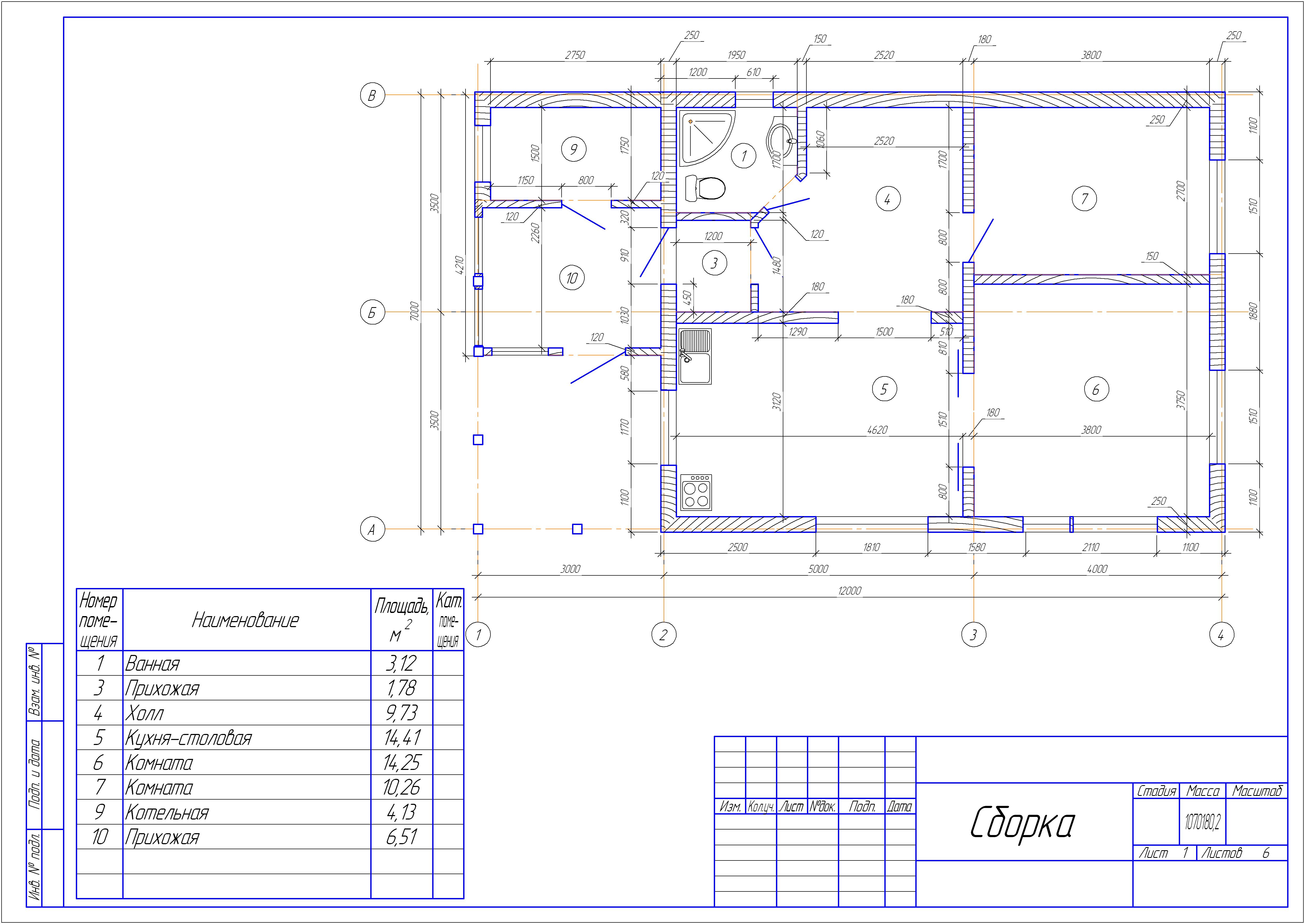

Первый предпологает заливку плиты 12х7 и постройки кухни, хола, с/у, перекрытием и "временной" 2х скатной крышой 1.5м в коньке.
второй - достройки 2х комнат , котельни, и террасы.
после постройки 1эт попытаться ввести дом в эксплуатацию, соответственно делать всю документацию на один этаж.
третий (когда будет достаточно "зелени") достроить мансарду.
принимаю советы разные: проект, материлы и пр.
я понимаю что лучше сразу выгнать весь каркас или хотябы полностью 1 этож, но денег оч мало, а октябрь не за горами ;)

в холле (4) возле с/у чертеж второго эт выложу позже
на первом этапе на месте лестницы планирую временно кухню
плита электро, подвод и отвд воды можно осуществить с с/у когда дострою две комнаты то кухня перейдет на основное место дислакации а холл станет холлом в прямом назначении со шкафом и пр.
Тогда не пойму как вы там собираетесь жить. если до октября планируете построить кухню хол и сан узел. Если весь первый этаж тогда другое дело. Бросить средства на коробку без внутренних работ + коммуникации.

план прост 1 этап холл это кухня , там где будет кухня в окончательном варианте в 1этапе будет комната. получается по м2 такая себе "гостинка"

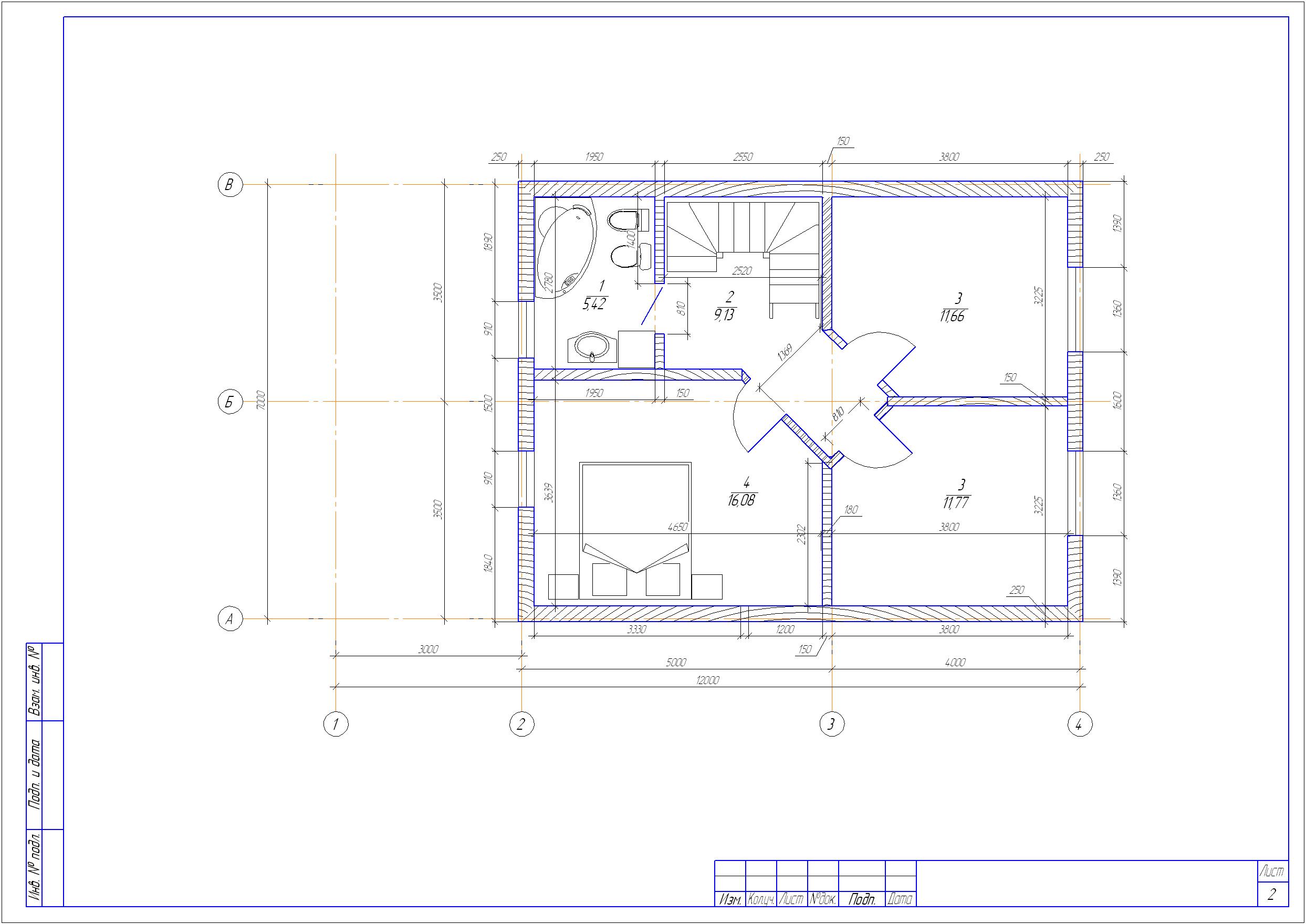

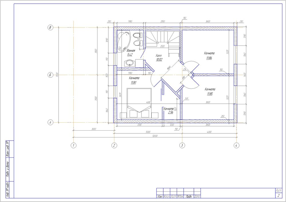

два варианта второго этажа, точнее два основных варианта, т.к. их было множество.
расположил двери в две комнаты под углом 90гр друг к другу т.к. в плоскости оси№3 они рядом не помещались ну и чтобы избежать глухих закутков решил коридор холла сделать с поворотом на 45гр. вот что получилось. как говориться: вариации на тему....
принимаю советы по планировке 8-)

Тоесть у вас в спальне потом останутся торчать трубы стоков и подвода воды, вентиляционное отверстие?
Зачем?

А второй этаж там кардинального ничего не меняется. Уже в процесе поймете нужно вам гардеробная в спальне или заменете ее шкафом купе.
Прикольно :-), а когда пойдет дождь зальет к чертовой бабушке этот "первый этап".
Ребят, не мудрите лишнего. Не получится строить каркасник такими методами. Подумайте о варианте - 12Х7 в один этаж. Если у Вас семья до 4 чел - этого более чем хватит
Прикольно , а когда пойдет дождь зальет к чертовой бабушке этот "первый этап".
я про это не подумал.... а снег? вообщем понял буду искать резервы на 12х7 т.е. первый этаж сразу со всеми стенами и крышей, а потом постепенно внутр отделку.
поэтапно получиться, но не домик а внутрянка :)

с гордеробом понятно, вопрос с холлом каких размеров его делать сильно маленький наверно неудобен, но и "стадион" то же не нужен? наверно остановлюсь на первом варианте 2эт где холл шириной 1,8м
