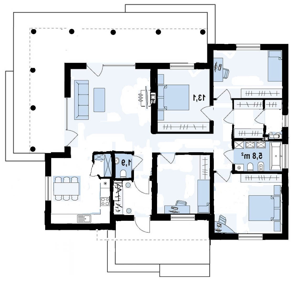

Вы меня совершенно не поняли, я имел ввиду, что неплохо было бы придумать новый проект в том плане, чтобы комнаты детей и взрослых были разнесены по разные стороны от гостиной! Вот вы говорите, что детские у вас по проекту как раз рядышком, а в чем смысл их же в первую очередь необходимо звукоизолировать или я не прав, у меня самого 2-ое детей и мы частенько засиживаемся до поздна!
У нас не так часто строят одноэтажники с большим количеством комнат, а вот у американцев это традиция - зайдите посмотрите у них и прийдет свежее решение, а кроме того в прямоугольнике тяжело разместить такое множество комнат, а потому подумайте над геометрией дома.
имхо - это мое видиние, так что не взыщите )
Аааа, так вот вы о чем :)
Нет, полностью искать новый проект не буду, т.к. это как резервный вариант, переработанный из того, что нравится (3 комнаты и 100 метров), на случай если все-таки захочется 4 комнаты вместо 3-х. Чтобы иметь на руках 2 варианта и потом уже решать, на основании хотелок, смет на строительство и финансовых возможностей.
С кладовкой разобрались, с телевизором понятно (днем, правда, окошко будет отражаться :(). А вот санузел лучше открыть в коридорчик - настаиваю!
И совершенно верно обратили ваше внимание на звукоизоляцию спален (межкомнатные перегородки и между с/у и спальней).
А нефиг днем телевизор смотреть :) Все в сад :D
Я в новострое когда ремонт делал кабельное/спутниковое принципиально не подключал. Живу уже 2,5 года и ниразу не пожалел. Телевизор хороший поставил только для того, чтобы смотреть фильмы и сериалы, скаченные в хорошем качестве. А это происходит обычно уже вечером (для мультиков и пр фигни блики не так принципиальны).
Дверь в гостевой туалет передвинул, а стены и так получаются между комнатами несущие, а значит толстые и неплохо звукоизолированные (вроде видно по схеме, что они несущие :) ). Но в будущем учту однозначно этот моменти и между спальней и ванной продумаю изоляцию.
