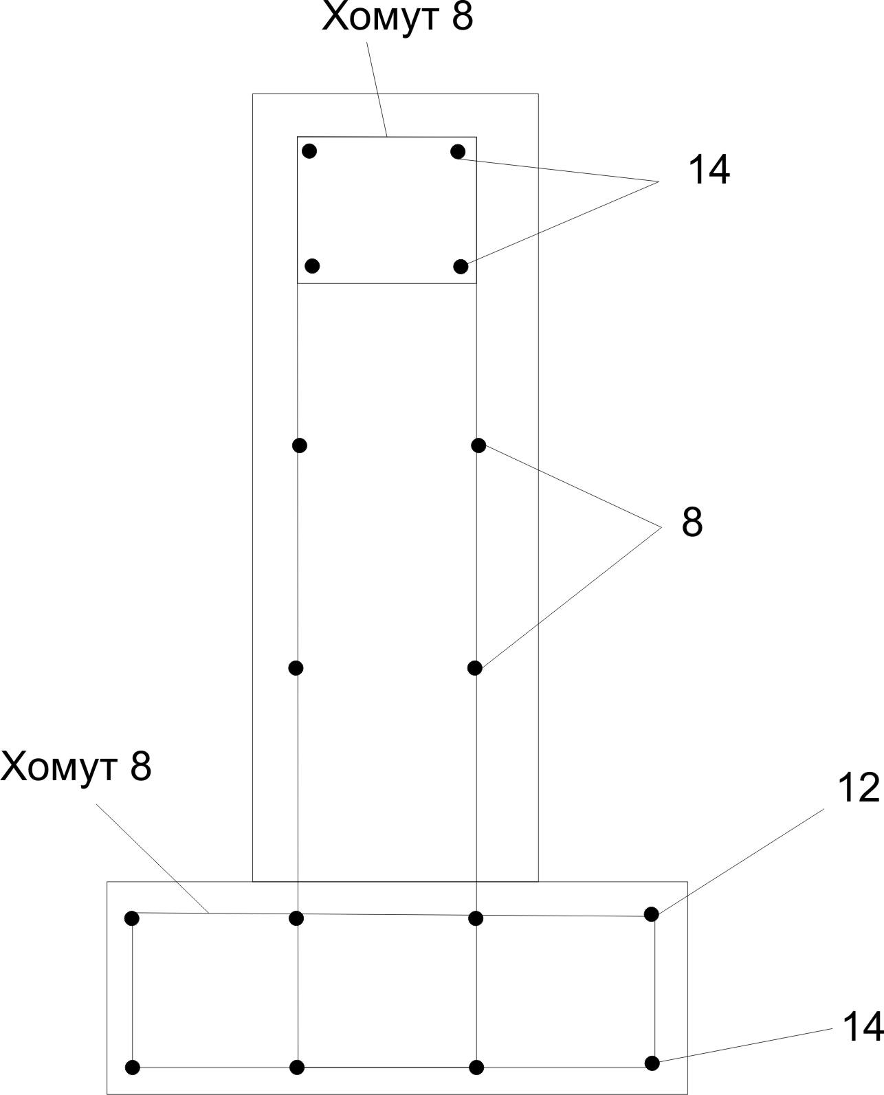

Вводные данные:
проект считаем сами.
Суммарный вес дома - 180 тонн (2 этажа из гб ширина 400, армирование каждые 4 ряда, внутренние стены кирпич, плиты перекрытия) 8 на 10
Грунт: суглинок, глина. Высокий УГВ (весной до 0,5 метра доходит)
Очень хотели плиту, но отказались от идеи - нужно поднимать уровень участка т.к. еще нет дороги
Решение: заглубленный ленточный фундамент с пяткой. Изначально в землю идет только пятка 30 см, а вся лента отливается вверх. Потом засыпаем землей до уровня цоколя
См. картинку
Подойдет ли такое армирование при пучинистом грунте?
Буду очень благодарна за ответы по данному вопросу, без вставок: обратитесь к конструктору и т.д.
Спасибо!:)
1. Глубина заложения такова что выпора не будет. Единственное, что теоретически может хоть как то повлиять — боковое давление мерзлого грунта. Цоколь утеплять будете?. Тогда и на это плевать— ЕППС проминаясь упруго "съест" деформации гунта. Трением можно пренебречь.
2. Продольное армирование нужно для предохранения от неравномерных деформаций. Поэтому принято, чтобіы количество продольной арматуры в подушке и у верхнего обреза было вполне сравнимым. Более того, верхняя даже немного важнее. У ас же внизу в 3 раза больше. ИМХО внизу переармировано. Оставте штук 5…7. Площади будет достаточно. Вверху лучше накинуть 2 шт.сразу под боковыми. Стоит ли 16 диаметр? С ним вам будет спокойнее, хоя я взял бы меньше.
3. Промежуточной 2Ø14 ИМХО много. Там и 2Ø10 вполне хватит.
4. Поперечку берите Ø8 с шагом 500мм. И только внизу у основания фундамента на всякий случай поставте поперечку чаще в 2 раза.
Как вседа — ИМХО.

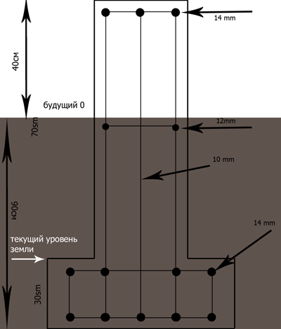

Предложеный вариант армирован ИЗБЫТОЧНО! промежуточная арматура - как зайцу стоп-сигнал....:( ИМХО конечно....но тут такоя явный "перебдеть"....:))
Почему не сделать буронабивные сваи ( диаметром 200 и глубиной 2000) скажем через 1.5 м.
заармировав их 4 прутами 12 а сверху на них посадить пояс.

1. Да, думала, что стоит утеплять цоколь и думала ЭППС как раз обеспечит скольжение сбоку по фунду. Толщины 20 см. должно хватить? Гидроизоляцию планируем только горизонтальну т.к. читала, что от ветикальной толку мало..
+ Обратная засыпка песком по бокам. Но я не совсем понимаю ее актуальность: мне кажется песок растворится во влажном грунте и особо не будет "противопучинить"..
2. Немного не поняла "сразу под боковыми"? Перерисую сегодня, как поняла, с учетом рекомендаций. Прикину сегодня смету по арматуре. Если разница в цене будет очень кусучяя. тогда может действительно 14 арматуру внизу и сверху
3. Ясно
4. По поперечное так и думала. А что даст внизу большая частота поперечной?
да у меня были сомнения. Читала споры на эту тему..ИМенно перебдеть%) Сейчас - буду резать
Только вот казалось, что промежуточная над пяткой (10 см от пятки) - вроде нужна. Страх, что пятка может оторваться от основного фунда:)

Диаметр арматурки многоват!
как было уже сказано выше - перебдеть:)\
Учитывая грунт и газобетон и 2 этажа..стремно как то...
Вот только реально не представляю как делать углы фунда...Фиг загнешь 16 арматуру..ТОлько правильно укладывать с нахлестом по углам...

ну девушке конечно будет трудновато загнуть 16 арматуру
а так я преспокойно своими 75 кг гнул 20 арматуру
а вы собрались ЭППС 20 см ставить?

туплю туплю..думаю толщины 10 см ЭППС должно хватит
Только вот вопрос все таки: а нужно ли прокладывать на всю стену фунда, до самой пятки? пятку я думаю утеплять не надо)

ерунда...арматура внутри бетонной конструкции не работает! - только в зонах изгиба\сжатия. Убрать. 16-ка избыточна, особенно в верхней части ленты...

Много лишней арматуры и диаметр с солидным перебором.
Скинте в личку вашу почту, вышлю Вам книгу, почитаете и мужу меньше гнуть арматуры придётся.

да, но у меня - пучинистый грунт и вода близко...
А материал стен - ГБ
мне кажется это 2 параметра из за которых сильно экономить на арматуре не стоит...

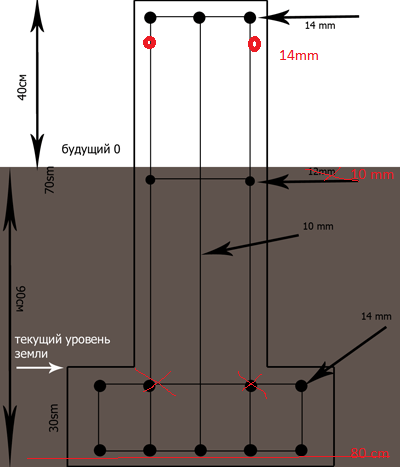

вот что то типо того?
Да, правильно. Только вполне можете выбросить и продольную арматуру у отметки "0" -она там тоже, как пятое колесо. Ширина пятки у вас какая? Предполагаю, что 60 см? Тогда хватит 4 прута 16-ки (если хотите беребдеть), остальная арматура-12-ка (за глаза хватит). Советую заказать на заводе ЖБИ (есть поблизости?) гнутые рамки/хомуты, повторяющие профиль вашей ленты (Т-образные) из расчета, не мене 2 шт/метр -тогда вязка каркаса превратится в удовольствие. Там же можете и докупить пластиковые проставки/стульчики/звездочки для позиционирования рабочей арматуры в каркасе. Защитный слой бетона в нижней плоскости пятки - не менее 50 мм, лучше 70, в остальной ленте -не менее 25 мм.
спасибо.
не пятка - 80 см. (забыла указать)
мне как то страшно оставлять почти метр без продольной арматуры. А вдруг боковые силы разорвут фунд на 2 части (отделят нижнюю от верхней)
Хотя, понимаю, что утепление - должно решить проблему..

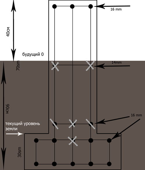

Не с целью вклиниться в спор, добавлю пять копеек.
Я бы закопал ленту глубже, хотя бы на 50 см. от поверхности, т.к верхний слой, даже если он не тронутый плугом или лопатой(около 50 см), менее плотный и его нельзя считать "материковым"(то что потом будет подсыпание это понятно).
Второй момент- продольная арматура (про которую идёт спор) в средней части может работать только как распределительная (при условии монолита), а по этой причине ставить туда диаметр более 8 мм, это перерасход денег.
В данном проекте арматуры 12-14 за глаза хватит, 14 низ, 12 верх, газобетон не кирпич, дом не такой, чтобы очень тяжёлый.
У себя при сборке арматурного каркаса (для перебдения так сказать), я добавил в углах по пару прутков арматуры в верх и в низ (длинной около 2-3 м.)

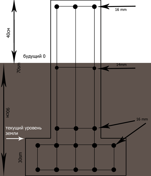

еще такой вариант - убрать внизу, добавить сверху (красным)
Или сверху лишний целый каркас делать?
Подсыпать подушку под ленту надо крупным песком(с минимальным количеством глины)
Вертикальная арматуринав центре, у Вас на рисунке, не нужна.
Вот выложил рисунок, чисто моё видение вопроса.

всмысле ЕЩЕ глубже? заглубить ленту на 80 см?
Мы у нас слои почвы такие - чернозем 30-40 см, потом идем суглинок
Закапываться в воду - не вижу особого смысла:(
дом по весу (с учетом всех нагрузок и жильцов) под 200 тон..немало все таки..
