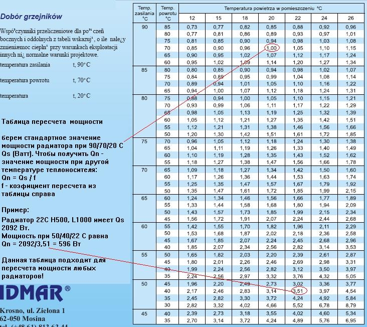

100 Вт/м2...
итого при 21м2 получаем 2100Вт.
Запас на всякий случай - 20% (вентиляция, инфильтрация, пиковые заморозки - ниже 22 градусов и т.п...)
Получается 2520 Вт.
Ширину радиатора возьмем 800мм, высоту 500.
Допустим вы хотите иметь 22 градуса (для гостиной нормально будет?)
Если взять высокотемпературный режим 90/70/22
Тогда подходят скажем Пурмо 22-й тип. Каждый отдаст 1366Вт.
Суммарно будет 2732 Вт...
НО ЭТО НЕПРАВИЛЬНО!!! Для стальных радиаторов 90/70 ПЛОХО.
Возьмем оптимальный для них режим - 70/55/22.
Тогда подходят скажем Пурмо 33-й тип. Каждый отдаст 1209Вт.
Суммарно будет 2418 Вт... чуток не хватает.
Увеличим ширину до 900мм (высоту уже некуда).
Тогда 33-й с такими размерами 900х500 отдаст 1360 Вт.
Суммарно будет 2720 Вт... ТО ШО НАДА?
А теперь подумайте - оно вам надо?
33-й тип имеет толщину 16см. Вы уверены, что это впишется в дизайн???
Может, все-таки подсчитать теплопотери нормально и тогда выяснится, что и 22-й тип подходит... и спать спокойно будете.
В-общем, берите нужные цифры (см. пп 1-18), подставляйте в формулы и получите ответ...
В дополнении к сказанному. На практике лучше расчитывать радиаторы на температуру теплоносителя 60-65. При подборе радиатора учитывать, что теплоотдача при этом уменьшается в 2,0-1,6 раза.На практике проверено Тип радиатора 22 500х1000 на 10м2 жилой комнаты, при нормальном ее утеплении.
