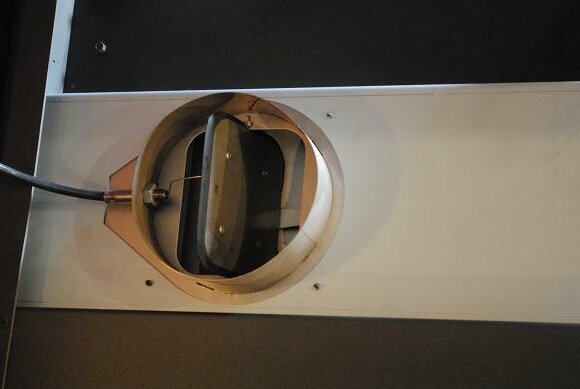

Второе - не понял как у него реализована функция подачи забортного воздуха. В комплекте поставки такой опции нет. Продавцы говорят, реализуйте сами как хотите. Мне это не понравилось. Я хочу по уму сделать, но как не знаю. Надеялся что производитель топок, коль возможность предусмотрена, имеет рекомендации.
У шпартерма, мне сказали, в комплекте поставки и решение забора наружнего воздуха идет.
anmolo, если будете с ними разговаривать, передайте им привет из Белоруссии и просьбу от нас, пусть они не позорят свою страну безграмотностью как специалисты и качественный продукт, который они представляя уже несколько лет в России так и не удосужились изучить. То что я сейчас от Вас услышал, я просто в шоке.
Во первых, ничего не нужно к Австрофламму доделывать. Там патрубок подвода воздуха извне встроен в каждую!! топку, пусть согнут голову и посмотрят.

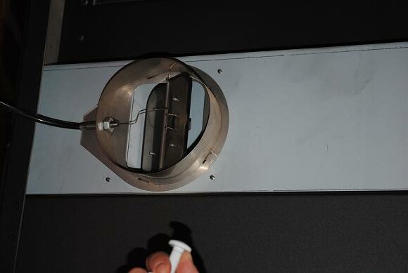

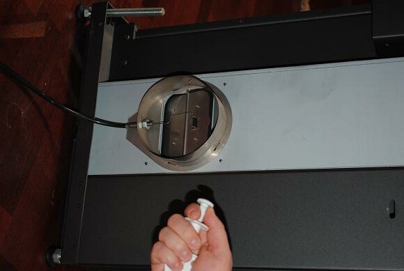

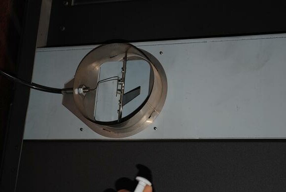

Может дурацкий вопрос я задаю, не бейте сильно. А патрубок уже идет с задвижкой (чтобы перекрывать подачу воздуха)? и как она работает?
А-то мне понарассказывали страшилок про то как топка зимой инеем покрывается ))).
Топка покрывается инеем, если выводить трубу под топку, как это принято в бюджетных топках и не перекрыть задвижку.
Austroflamm - это прмиум класс и само собой там собрано все лучшее на сегодняшний день. Управление подачей воздуха для горения там так назваемое "дроссельное" как у Бруннер. То есть первичный и вторичный воздух для горения делится в заслонке, там она очень интересно для этого сделана. Когда камин не топится, просто закрываете рычажок подачи воздуха на минимум, циркуляция воздуха через топку прекращается. В заслонке еще установлена дополнительно уплотнительная резиновая прокладка. Так что нет циркуляции воздуха - нет промерзания. Воздуховод подводящий внешний вздух как положено для всех топок, должен утепляться во избежание образования конденсата.
Змінено користувачем Misha_k
Теперь до меня дошло!
Т.е. для подачи воздуха из вне достаточно к патрубку подсоединить утепленную трубу, выведенную наружу?!
