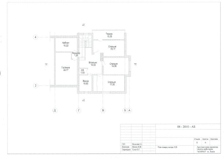

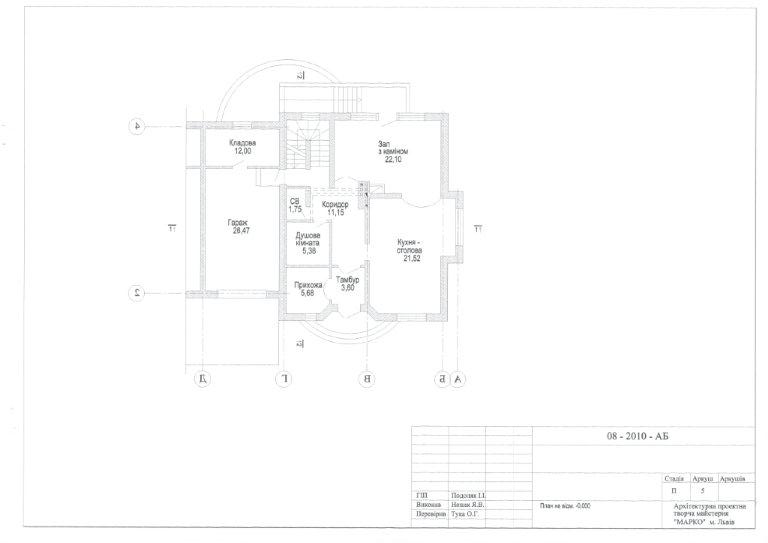

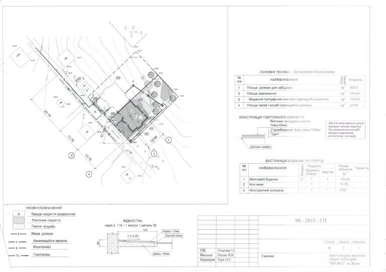

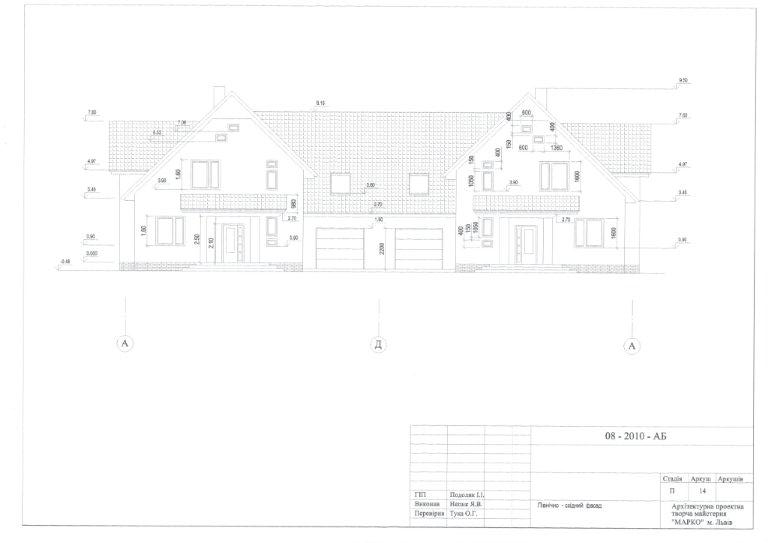

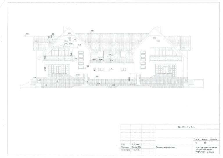

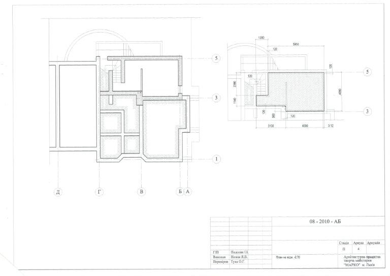

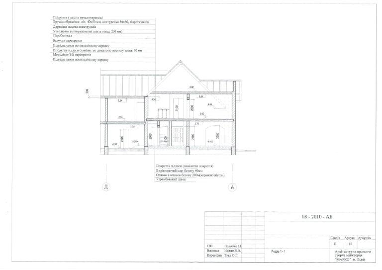

Шкоднік Опубліковано: 16 березня 2012 Автор Поділитись Опубліковано: 16 березня 2012 Моя частина проекту. 2 частина дзеркальна. Посилання на коментар Поділитися на інших сайтах More sharing options...

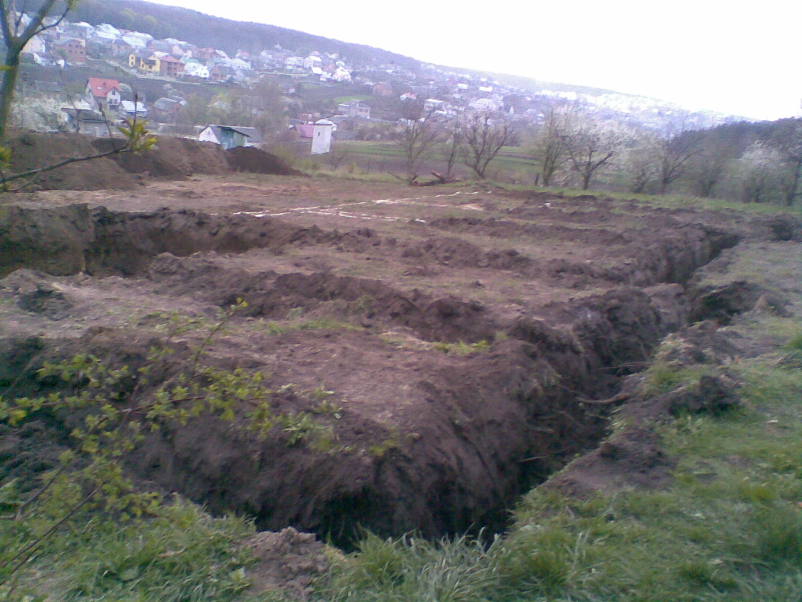

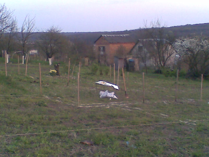

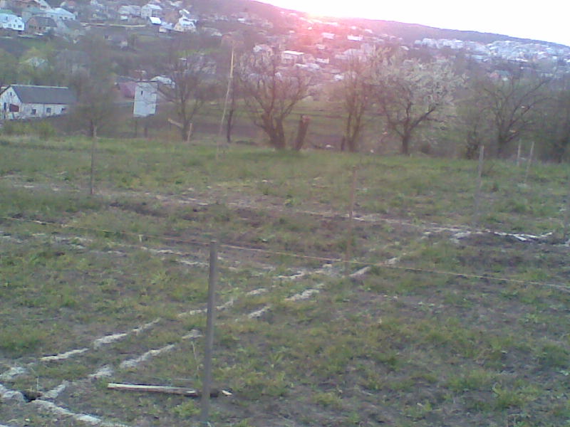

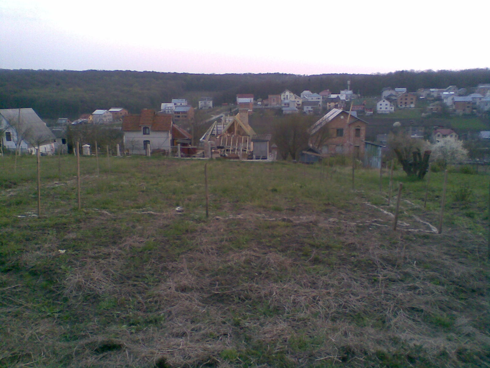

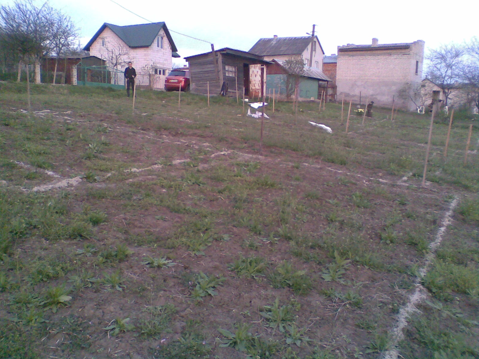

Шкоднік Опубліковано: 16 березня 2012 Автор Поділитись Опубліковано: 16 березня 2012 Продовжимо описом самого будівництва. Розділ - фундамент. Етап 1. Зробили розмітку по землі згідно проекту: Розбили колики, натягнули шнурки, переміряли розміри та діагоналі, посипали пісочком лінії. Робили не самі, допомагав родич, який має трохи відношення до будівництва (він показав розказав загальнйи принцип). Витрати: кілки - 40, рулетка 30 м - 40, пісок - 52 = 142 грн. Посилання на коментар Поділитися на інших сайтах More sharing options...

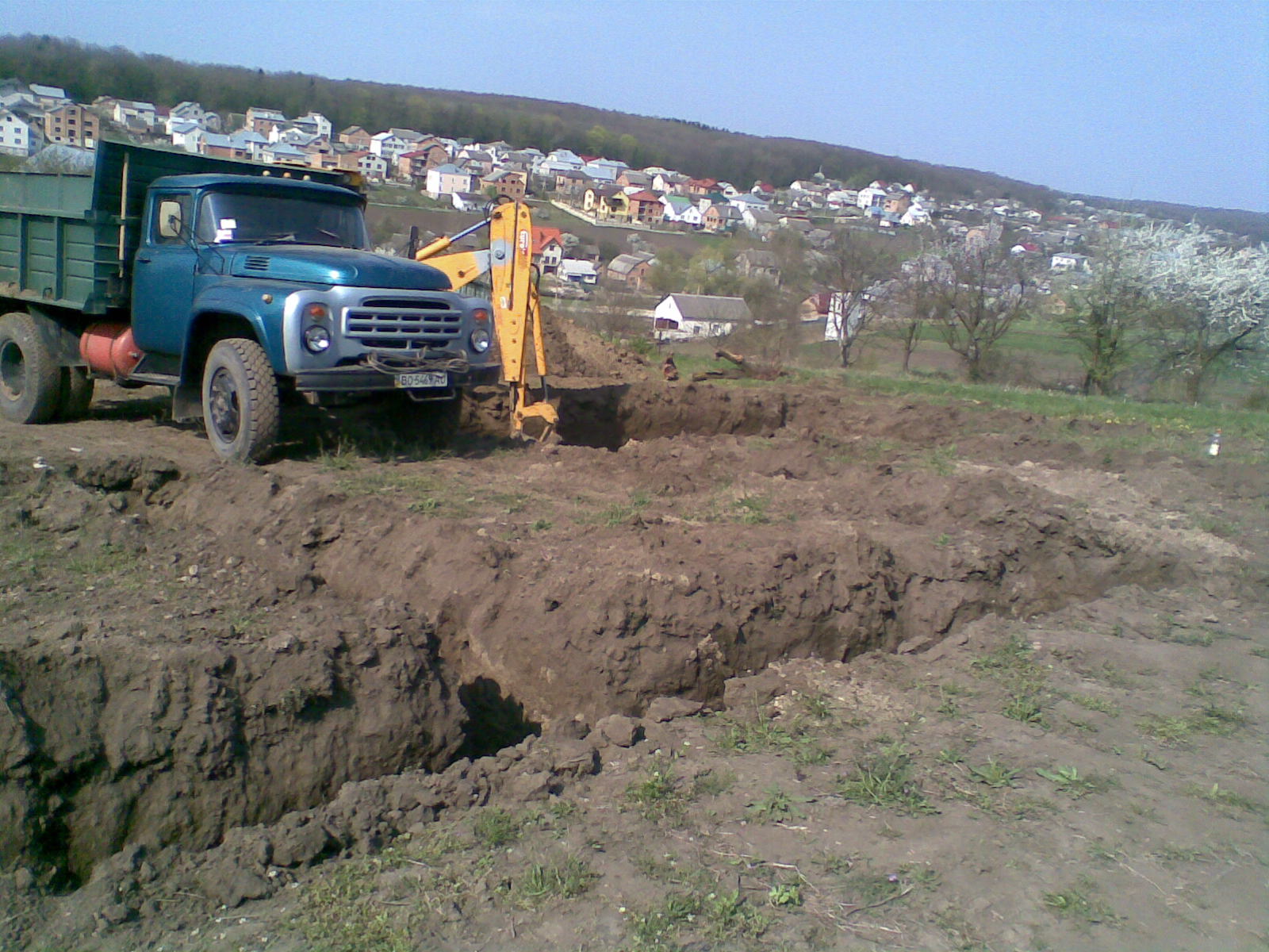

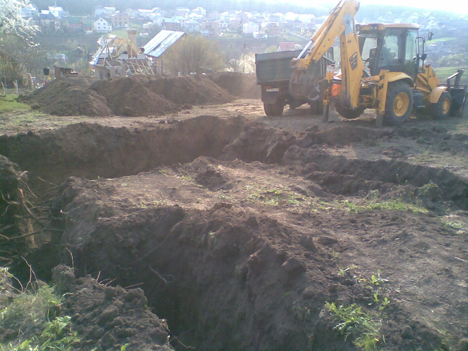

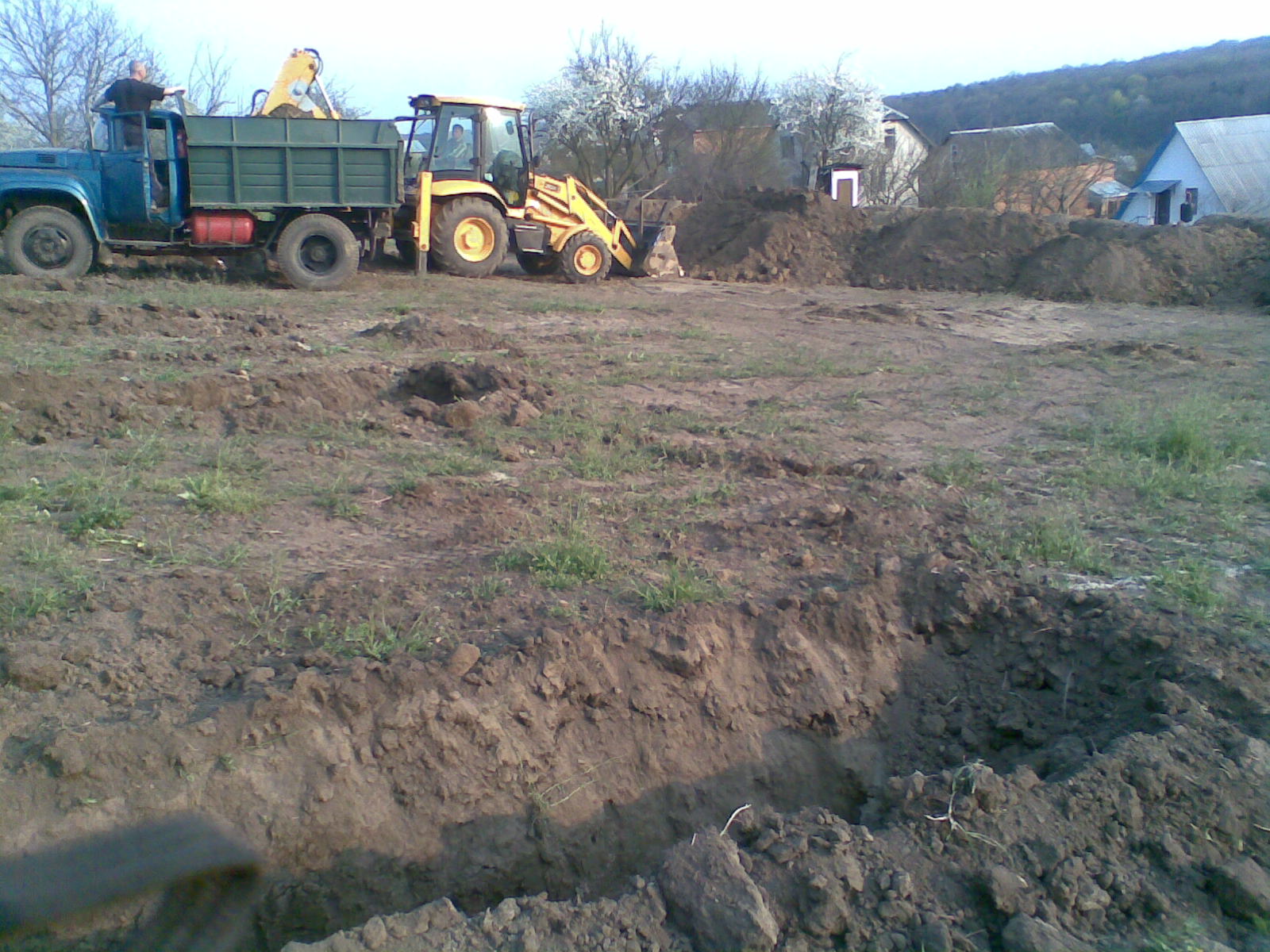

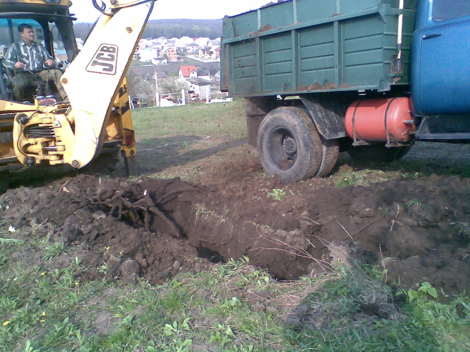

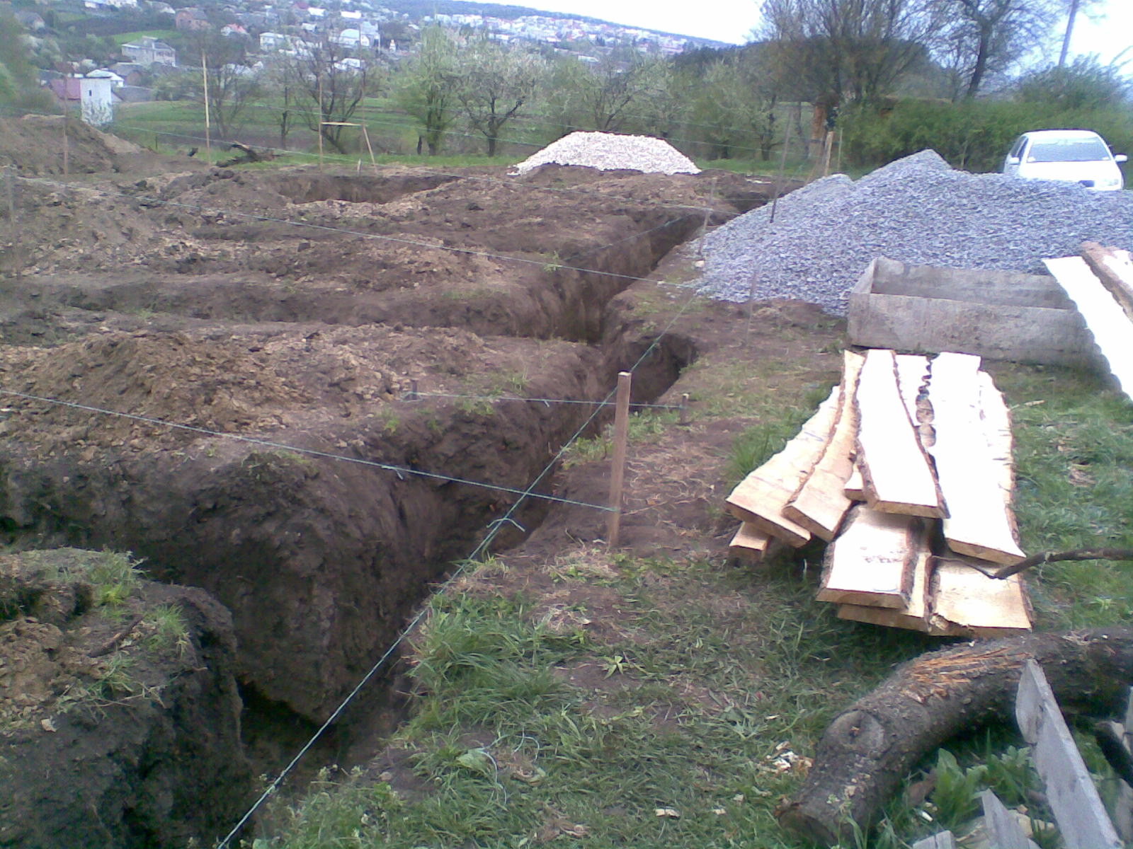

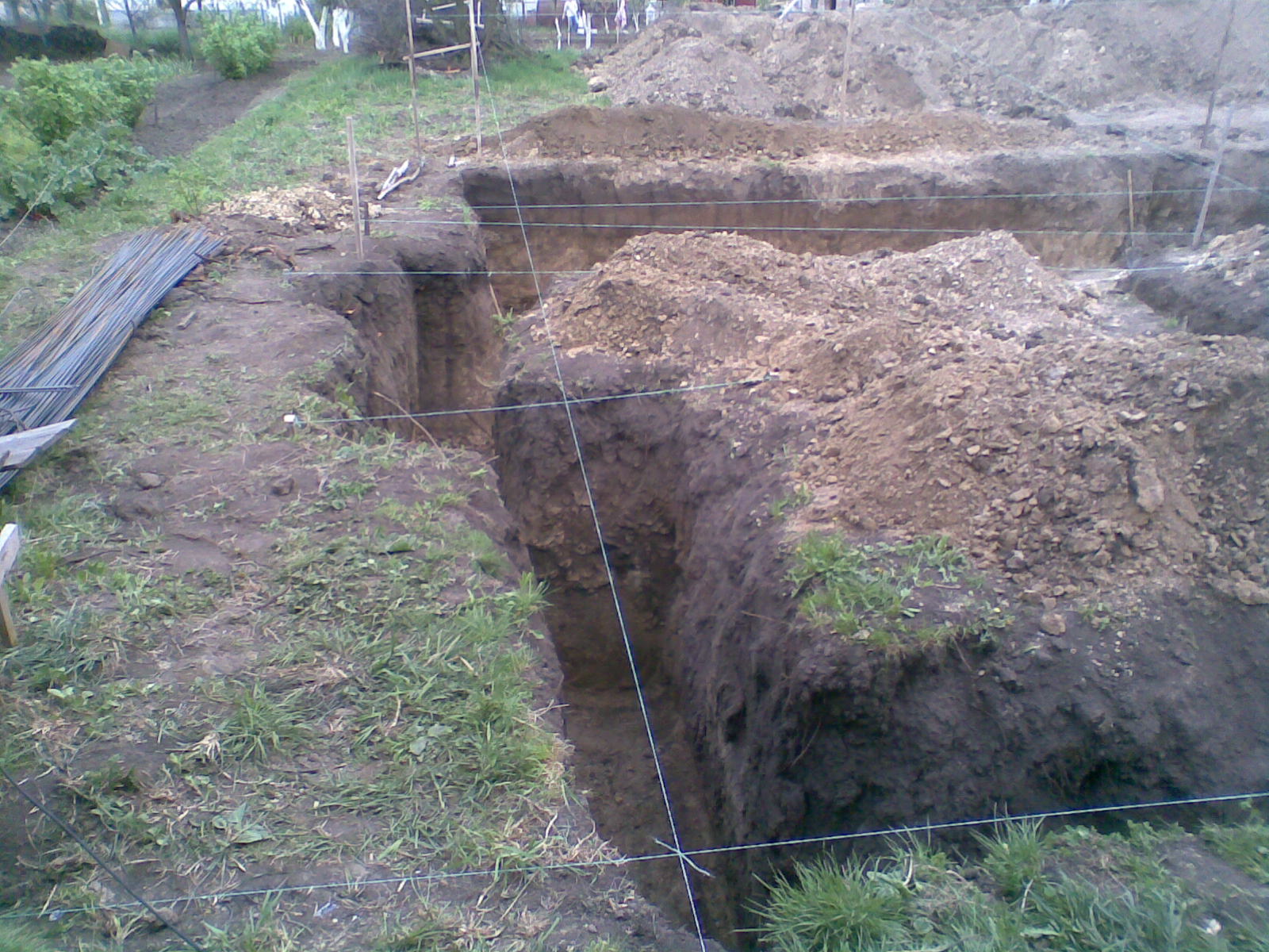

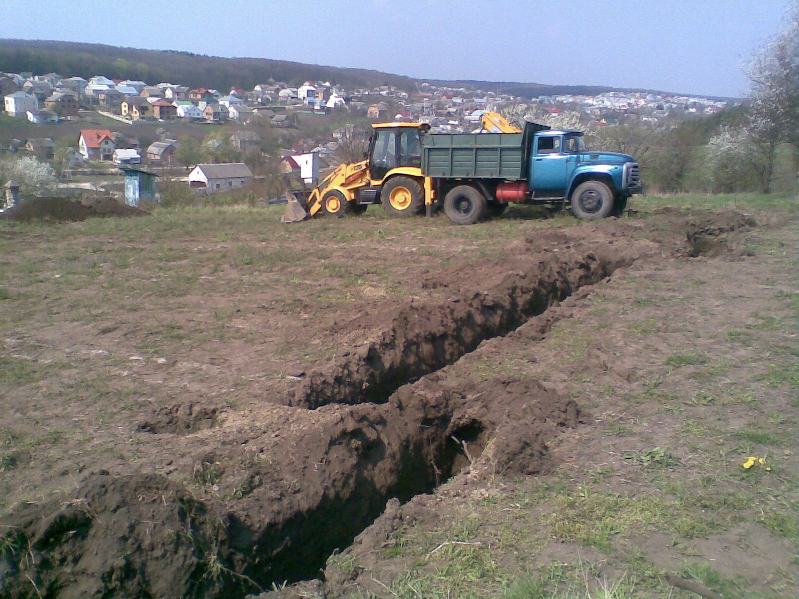

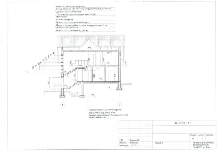

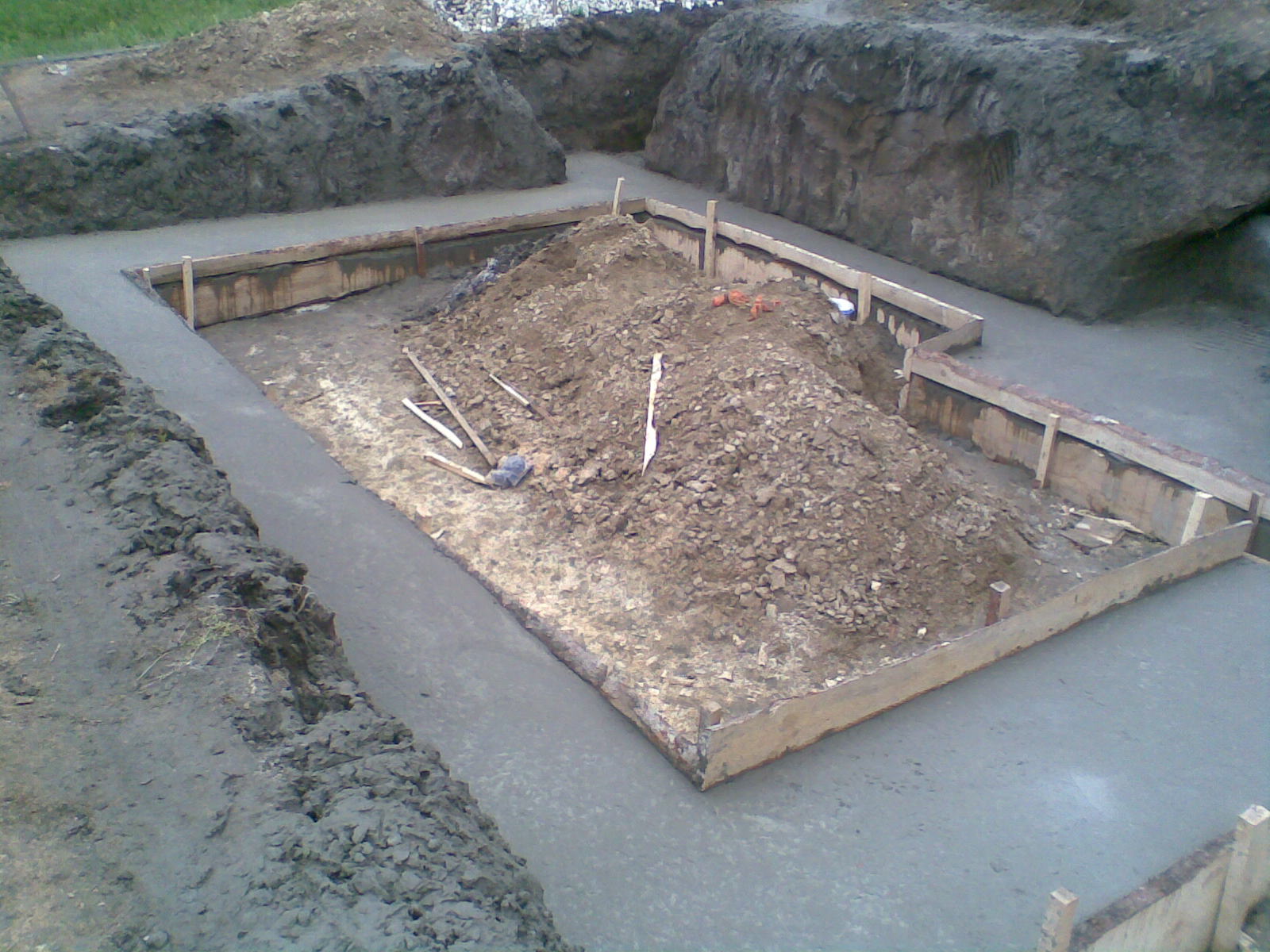

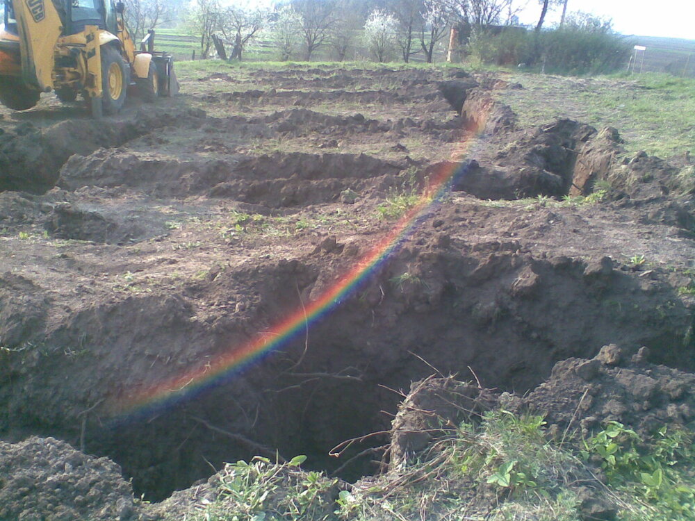

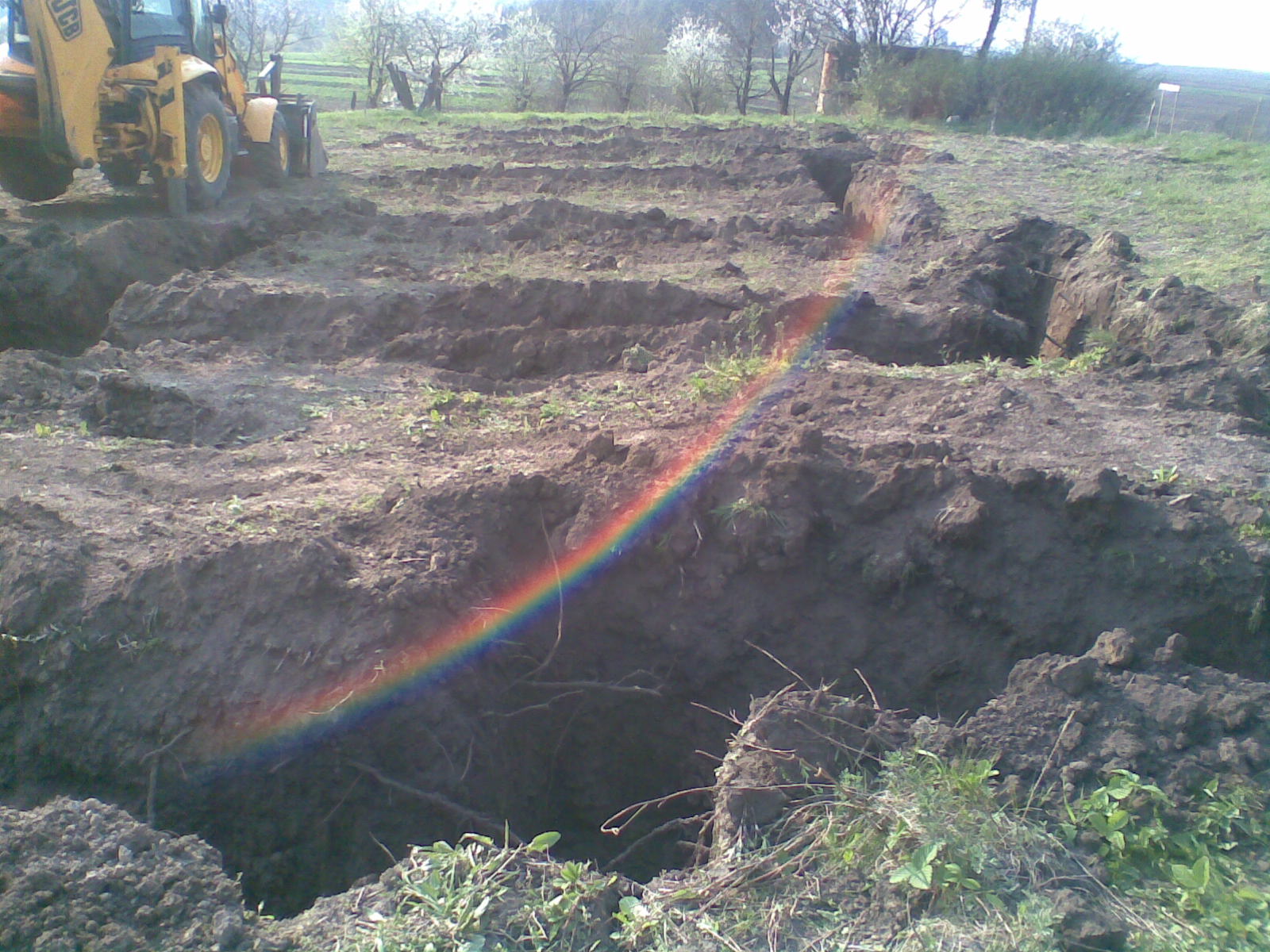

Шкоднік Опубліковано: 16 березня 2012 Автор Поділитись Опубліковано: 16 березня 2012 Етап 2. Вирили рови під фундамент і котловани під цоколь. Цоколь йде не на всю, а тільки на частину будинку. Див проект вище. Цоколь робити вирішили через перепади висот: якщо брати всю будову, то в лівому передньому куті (чатина брата) верх цоколя на початок робіт був на 10 см в землі (земля буде забиратись, вирівнюватись), а в правому задньому куті (моя частина) верх цоколя на початок робіт був на 3 м. над землею (вже меньше, бо на частину ділянки за будинку навезли грунту для вирівнювання). Функціонально в цоколях має бути погріб, кладовка, топочно-бойлерна (котел, насос) і т.п. На сходовій площадці між 1 поверхом і цоколем двері на вулицю (задній двір). Двері по висоті на рівні землі (після досипки землі на ділянку). Функціонально двері зроблені як чорновий вхід, щоб з ділянки заходити в гараж та в цоколь за інструментом і пр єрундою. Землю відвозили тут же на ділянку, потім меньше довозити прийшлось для вирівнювання перепаду і засипки всередину стін, де немає цоколя. Екскаватор "JCB" і головне екскаваторщик (демон!) відпрацював на 5+. Я спочатку з дуру хотів маленький на гусеницях, щоб акуратно зробив. Але тепер розумію, що маленький там би місяць порпався. Витрати, екскаватор (160 грн за год) + машина (100 грн за год): 1 день (11 год) = 1100 (машина) + 1760 (екскаватор) = 2860 грн. 2 день (5 год екскаватор; 4,5 год машина) = 800+450 = 1250 грн. Всього = 4 110 грн. Посилання на коментар Поділитися на інших сайтах More sharing options...

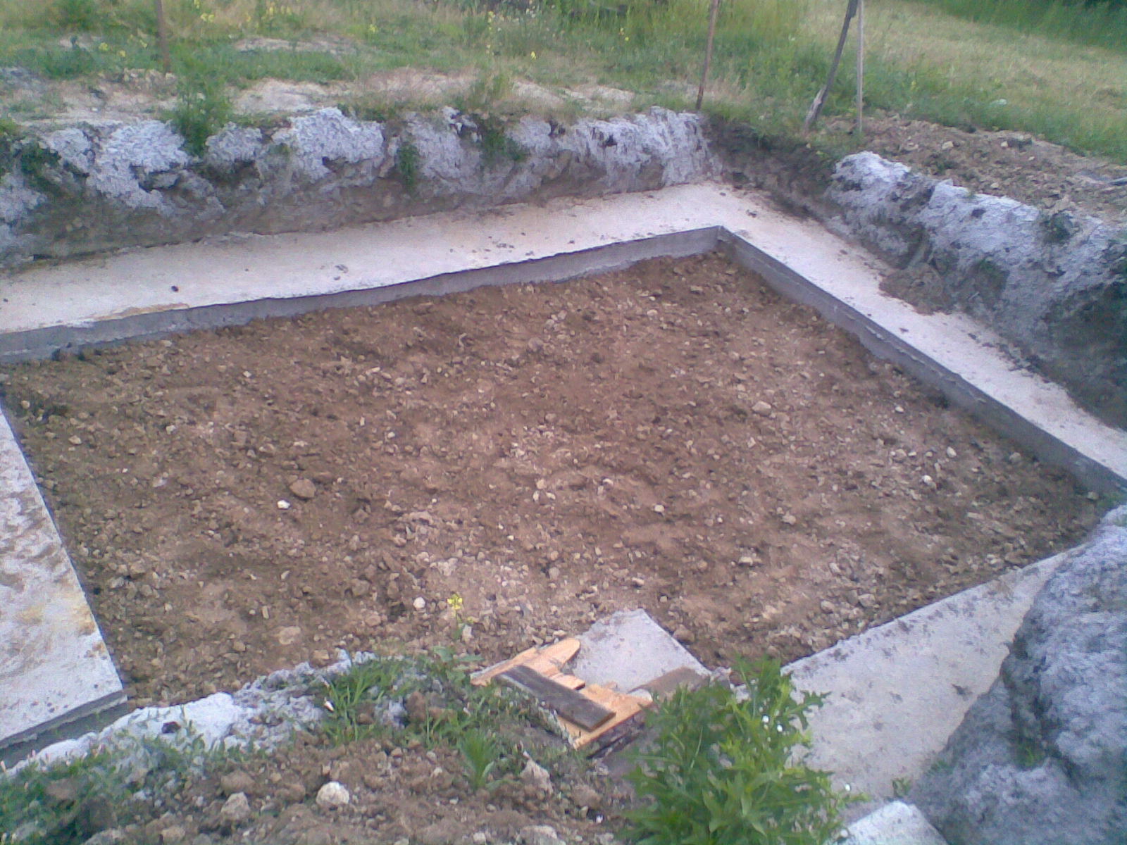

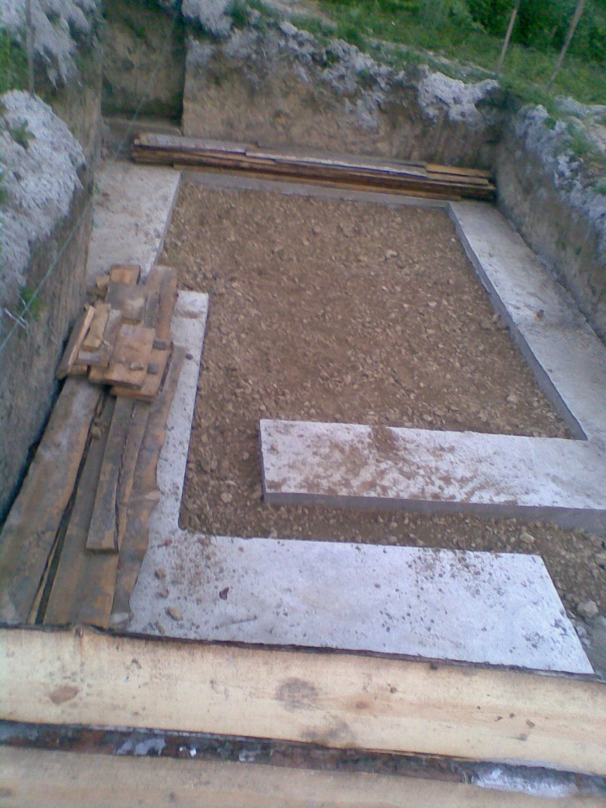

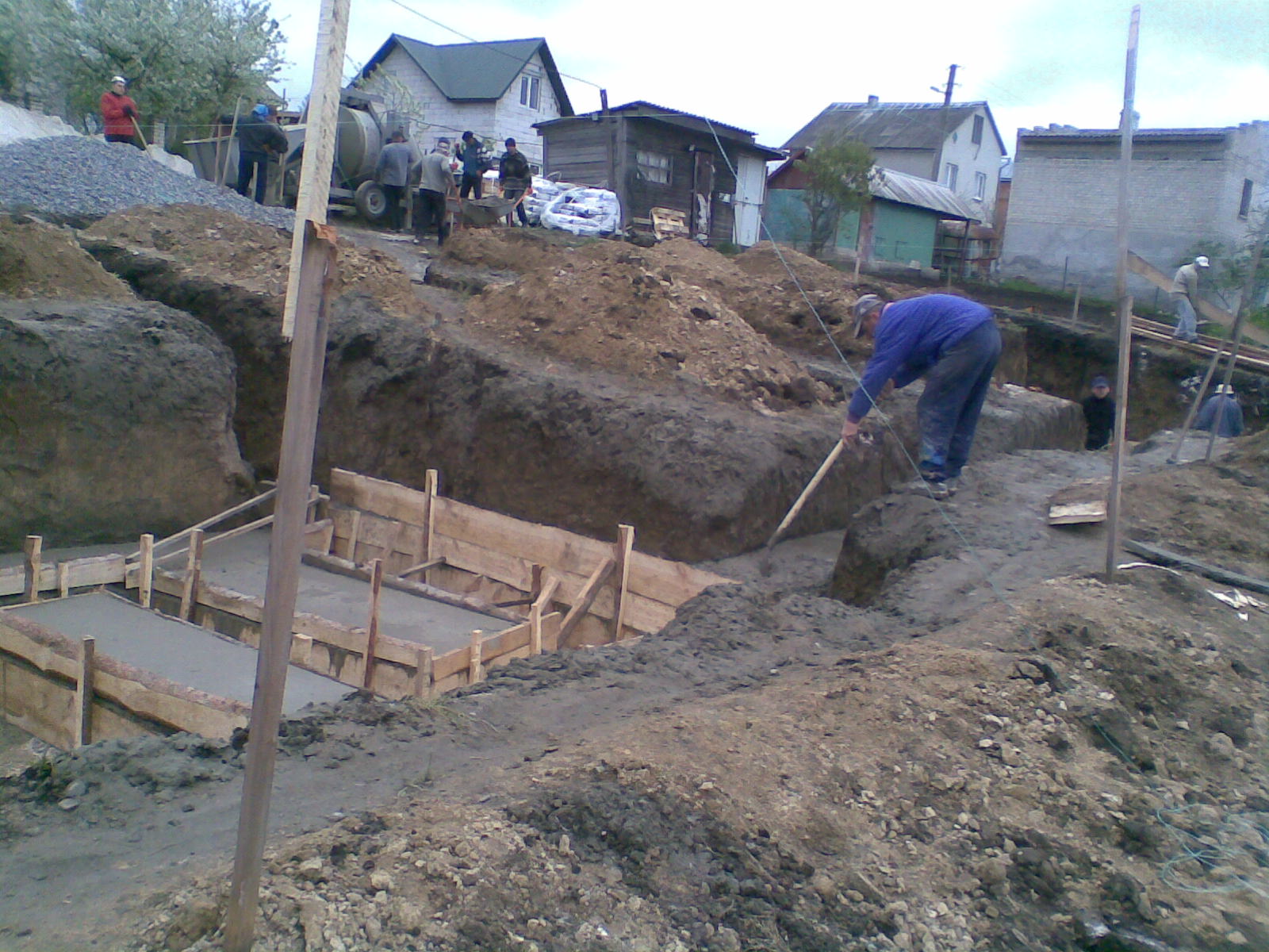

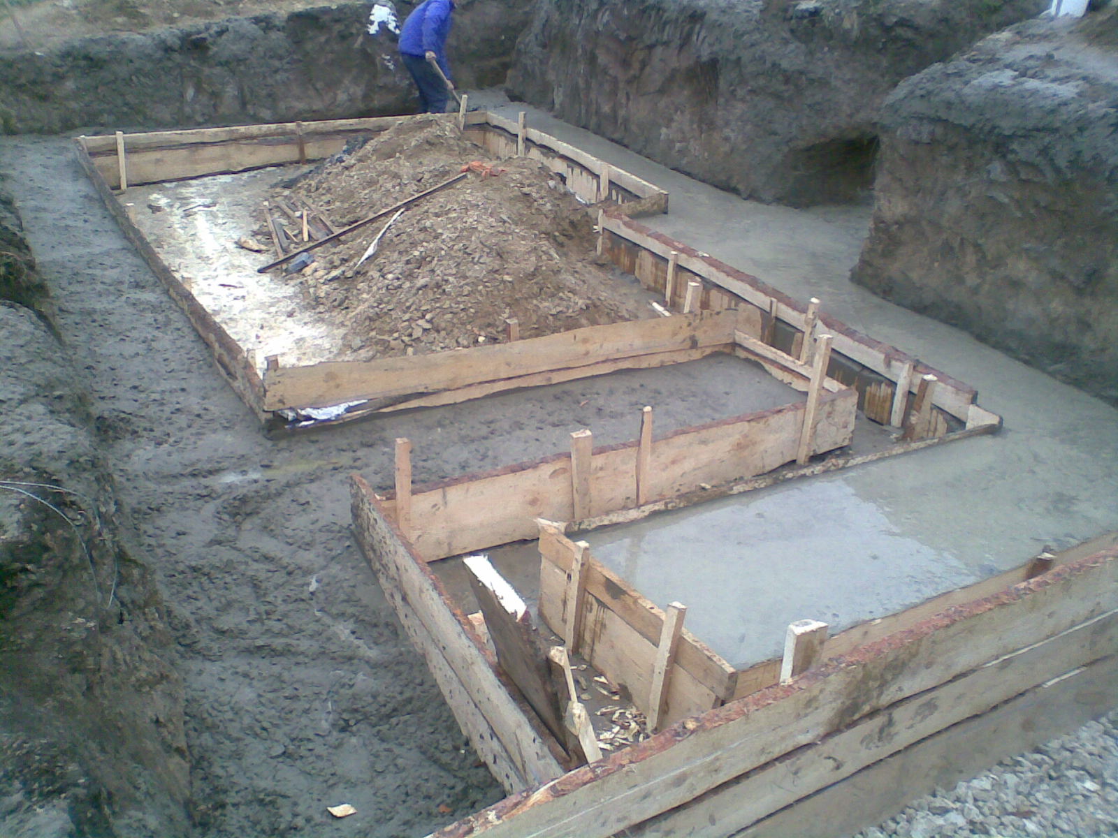

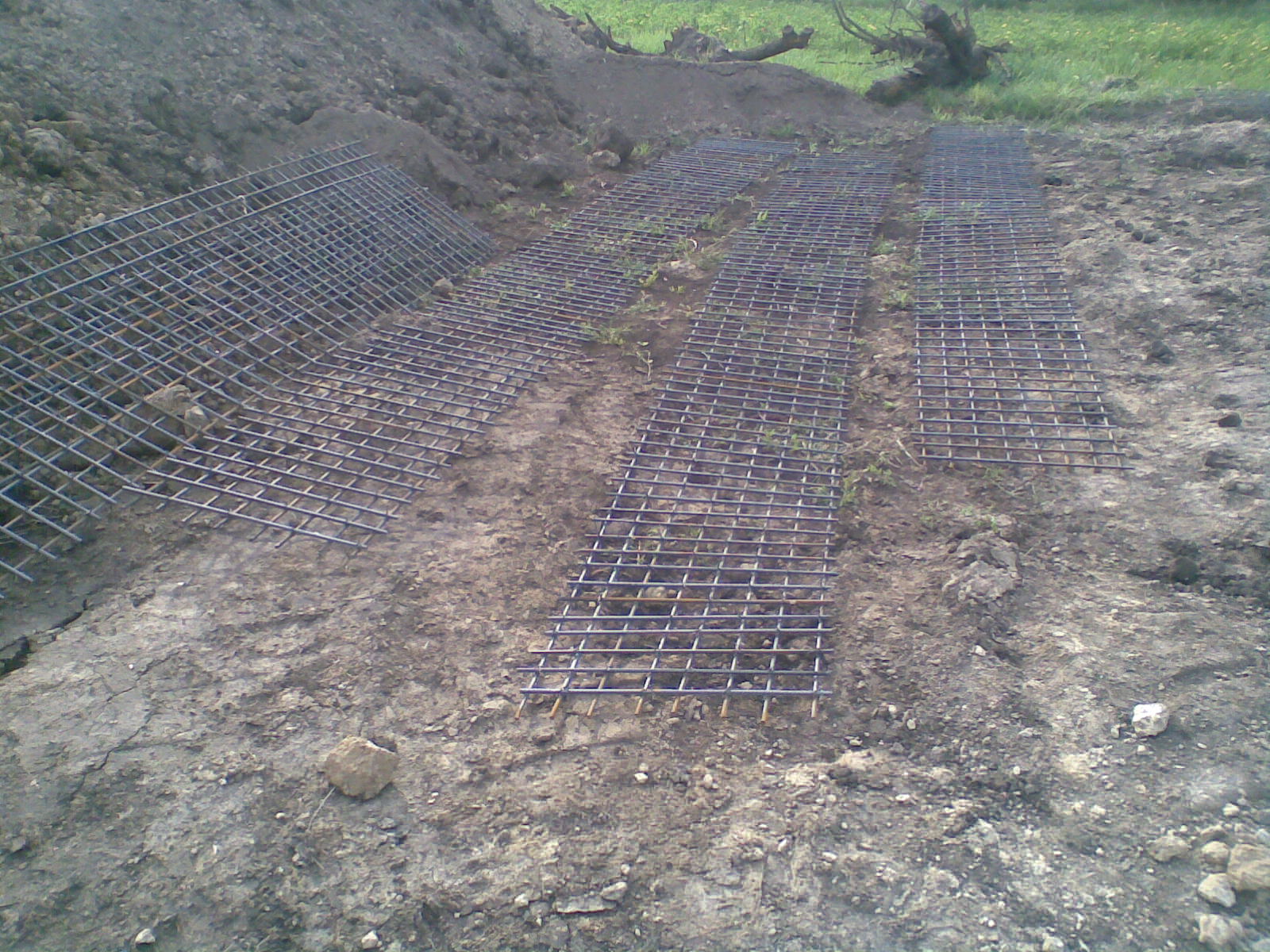

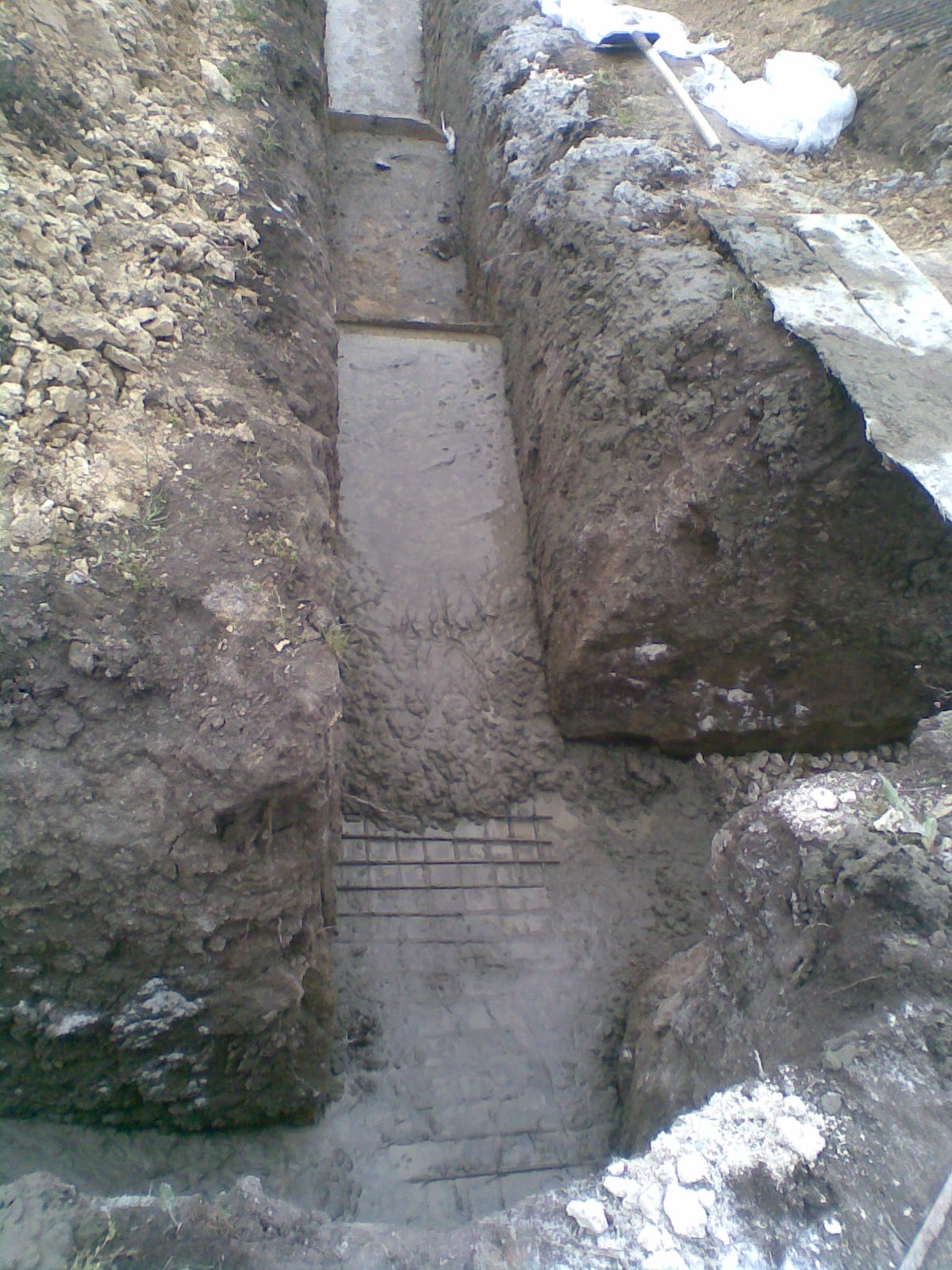

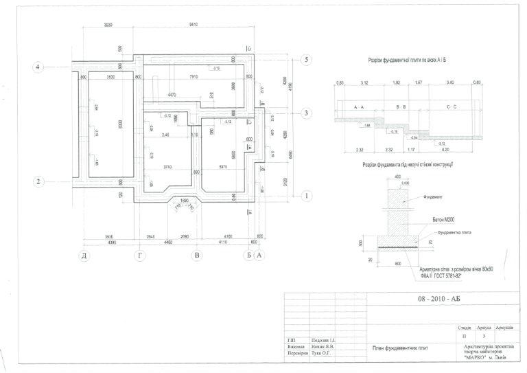

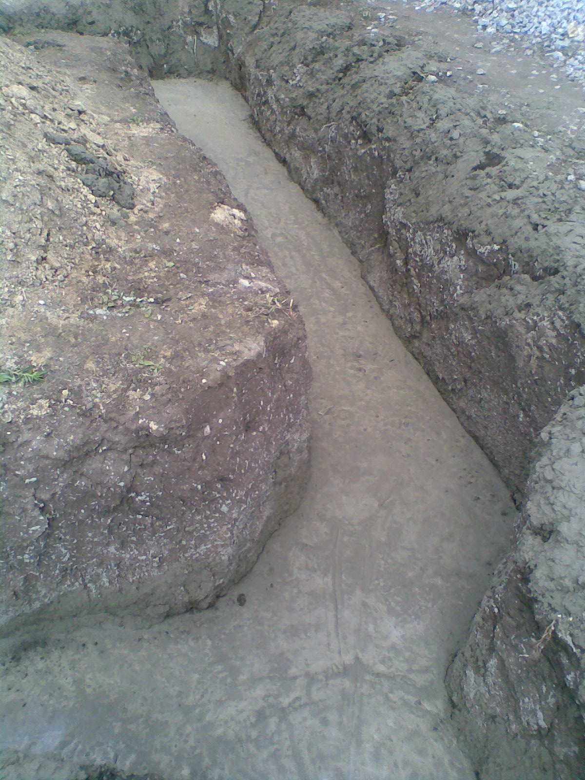

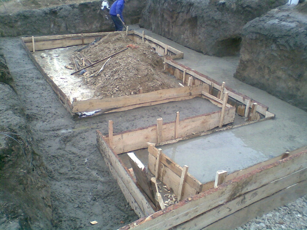

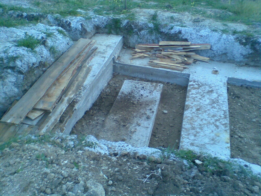

Шкоднік Опубліковано: 16 березня 2012 Автор Поділитись Опубліковано: 16 березня 2012 Етап 3. Фундаментна подушка. Див нижче план. Згідно проекту у нас має бути з самого низу фундаментна подушка 80 на 30 см. з сіткою із арматури. Далі литий фундамент шириною 40 см. Через розмір ковша екскаватора, через нашу лишню перестрахованість і завзятість при розширенні внизу ровів для подушки і т.п. фактори подушка у нас получилась в деяким місцях і 90 см ширини і навіть 1 м. Але оскільки у нас перепад висот на усіх осях, фундамент іде від фасаду ступінчасто по висоті (див нижче план) - то ми такому результату навіть пораділи. Головне що ніде не меньше 80 см. Крім того ми, з позиції економії, вирішили не лити фундамент над подушкою, а ставити фундаментні блоки. Тому така подушка нам не завадить напевно. Посилання на коментар Поділитися на інших сайтах More sharing options...

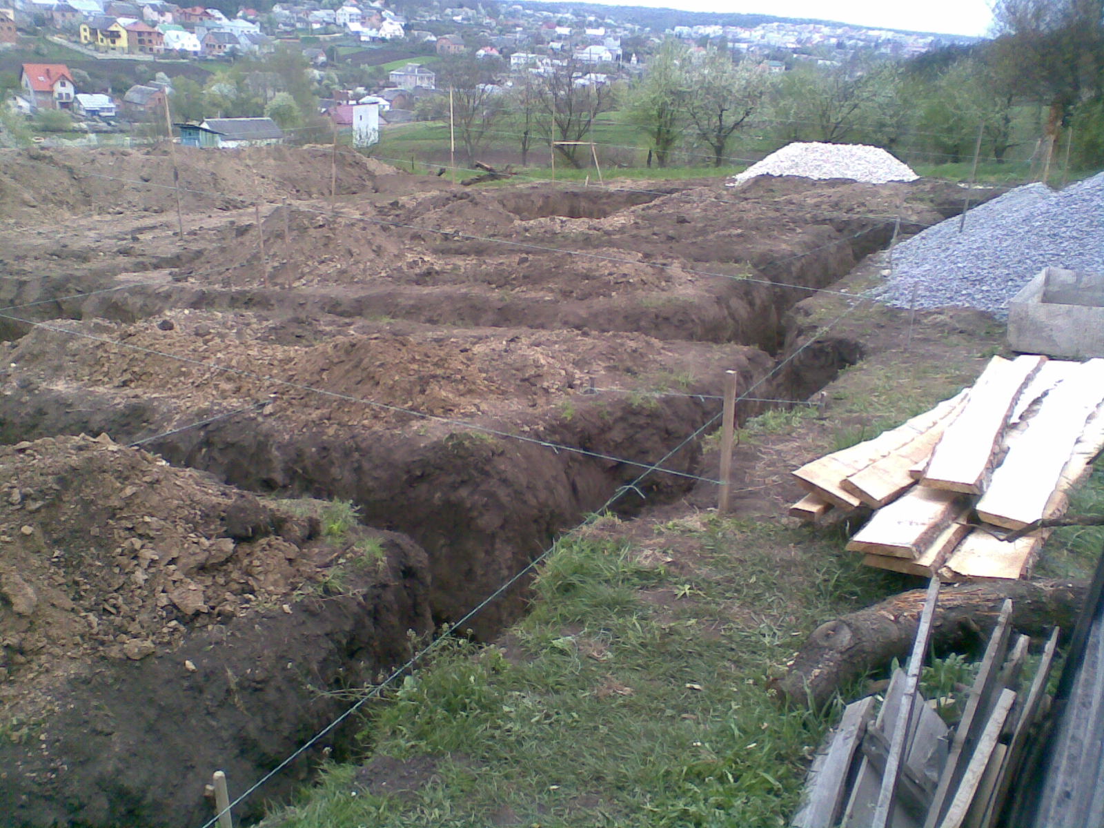

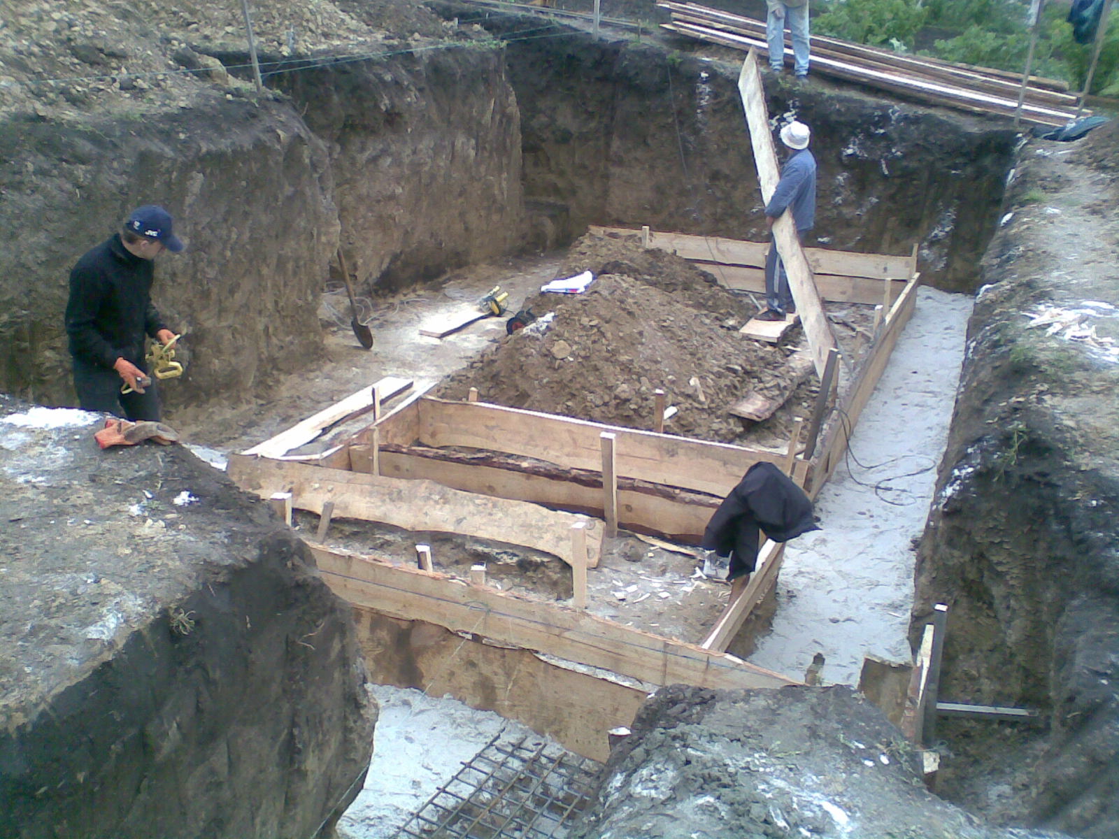

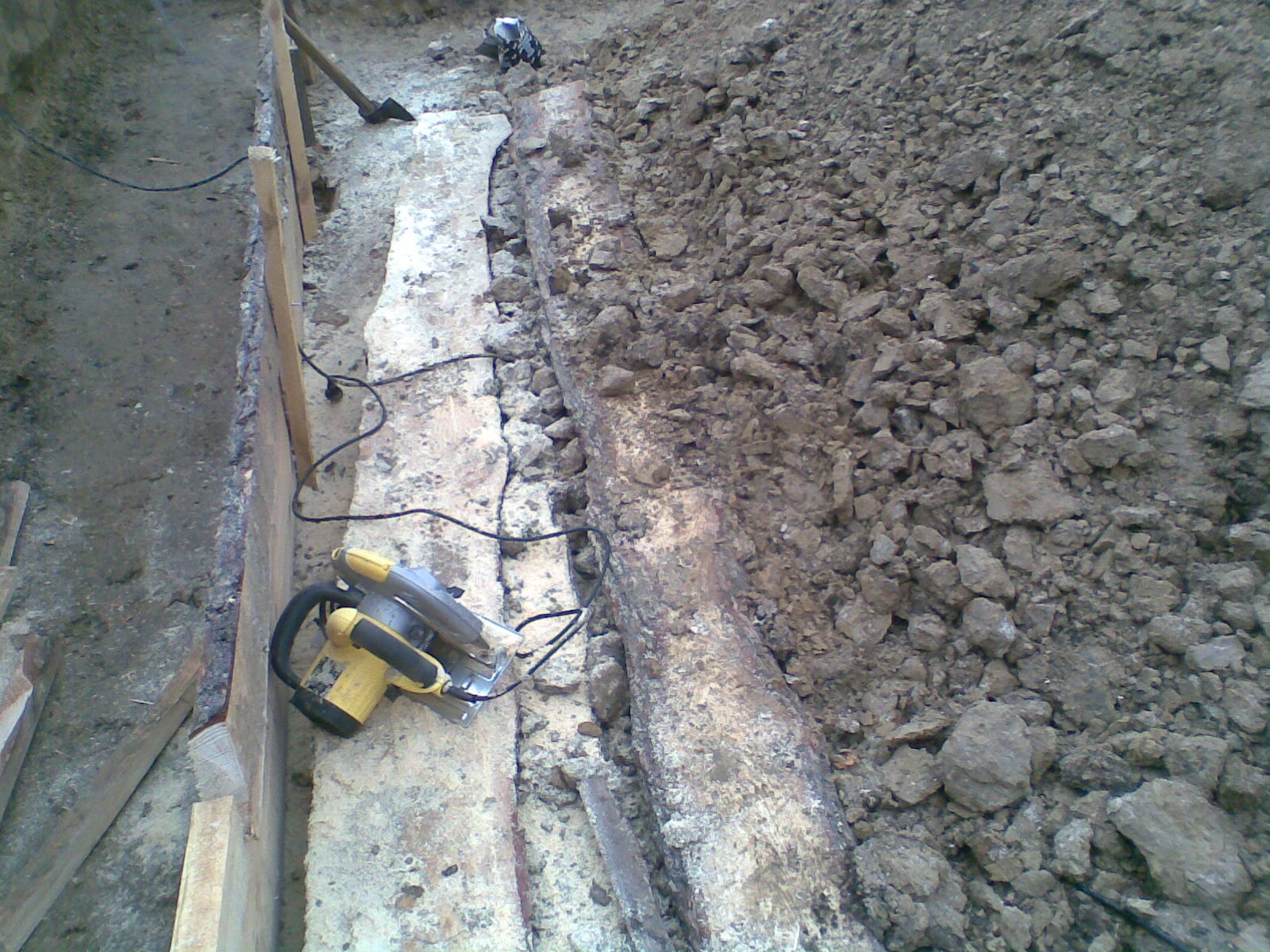

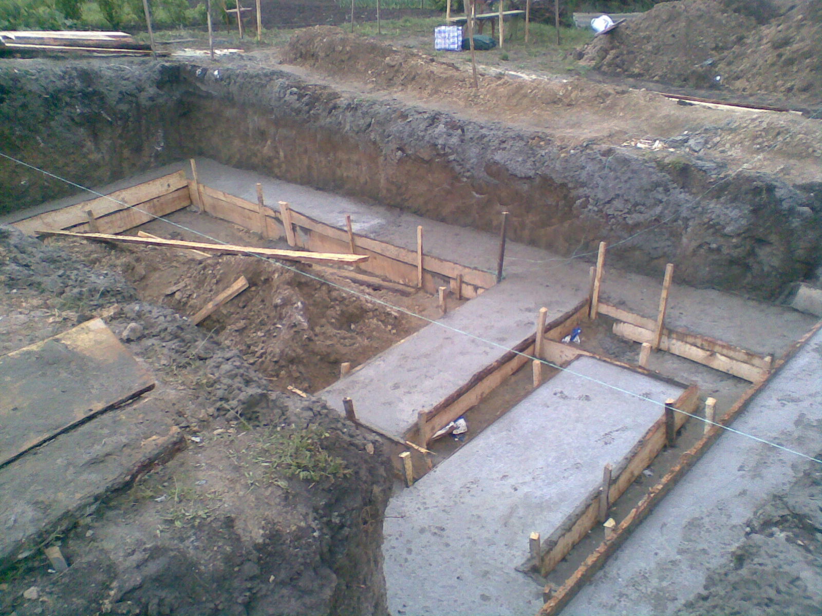

Шкоднік Опубліковано: 16 березня 2012 Автор Поділитись Опубліковано: 16 березня 2012 Розширили ми рови внизу для подушки. Далі знову виставили колики, натягнули шнурки, переміряли діагоналі. Потім виставили опалубку в цоколі. Опалубку ставили із необрізної доски. Працювали самі з братом + допомагали ще старший брат та батько. Як на мене сама марудна робота вимірювати розміри, розмічати. Краще вже з опалубкою бавитись. А ще краще рови розширяти, докопувати по висоті, де екскаватор недокопав - там повний відпочинок для мозгів: копай поглибше, кидай подальше Посилання на коментар Поділитися на інших сайтах More sharing options...

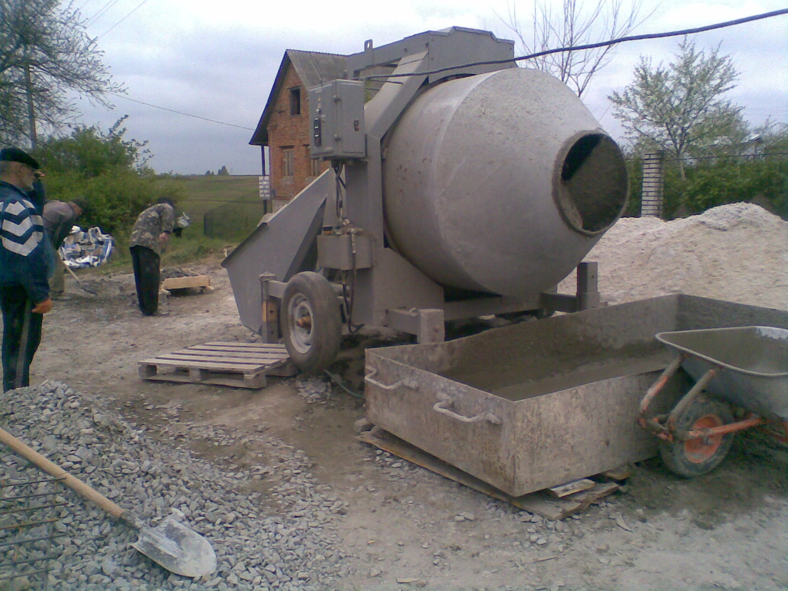

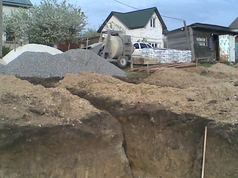

Шкоднік Опубліковано: 16 березня 2012 Автор Поділитись Опубліковано: 16 березня 2012 Наступна марудна робота - це вязка арматури. Скажу коротко - її було багато і вязалась вона довго. Але опалубка виставлена, арматура повяза, матеріали закуплені, мішалка привезена, підсобники замовлені - можна заливати бетон. Окремо хочу сказати за 2 моменти: 1. Ми найшли бетономішалку на 700 літрів (в оренду). І це на ДУЖЕ сильно полегшило діло. Я не знаю як би ми стільки кубів бетону заливали б маленькою мішалкою. 2. Оскільки перед початком робіт завезли на ділянку матеріали для подушки: 10 т цементу, купу арматури + бетономішалка дорога постало питання збереження. Вирішили сторожити і майже тиждень з братом спали в машині. В халабуді, яка залишилась в спадок на ділянці - дуже холодно було в травні. Досить екстремальний і фізично напряжний етап получився з заливкою подушки. 1 Посилання на коментар Поділитися на інших сайтах More sharing options...
Катерина Ш Опубліковано: 16 березня 2012 Поділитись Опубліковано: 16 березня 2012 Дуже цікаво! Чекатитемо подальшої розповіді! Посилання на коментар Поділитися на інших сайтах More sharing options...

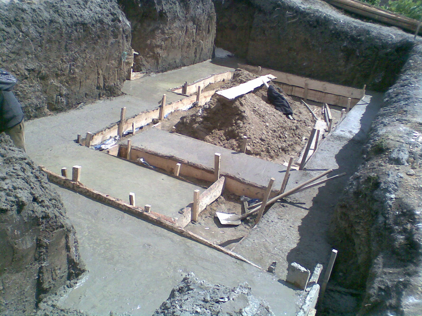

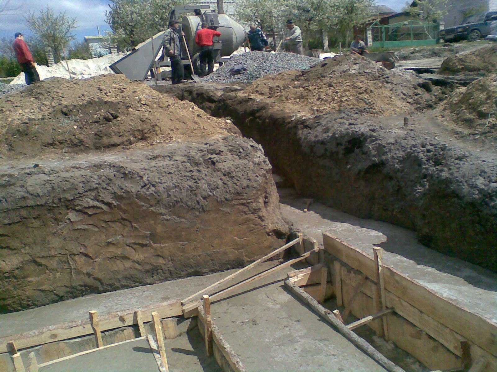

Шкоднік Опубліковано: 16 березня 2012 Автор Поділитись Опубліковано: 16 березня 2012 Ну і сама заливка подушки. Покликали старшого брата, двойорідного брата, батька, 2-х дальніших родичів будівельників, які чуть спочатку були показали по арматурі, опалубці і заливці-утрамбовці-вирівнюванні. Також наняли підсобників. Бетономішалка працювала без перериву. 2 чоловіка постійно накидали пісок і щебінь, 2 чоловіка накидали в тачки, 3 чоловіка постійно возили бетон тачками, решта дороблювали опалубку, трамбували, вирівнювали бетон, перемірювали розміри, контролювали відповідність проекту. Вроді всього було 10 чи 11 чол. Працювали з ранку до вечора з переривом на обід і вечерю. Ми самі готовили (в смислі дружини наші) і усі разом із нанятими людьми харчувались на будові (привозили усе необхідне з дому). По витратам: цемент - 11 167 арматура - 10 202 пісок - 3 900 щебінь - 5364 дошка - 1920 доставка буд матеріалів - 2860 підсобники - 2060 оренда мішалки - 600 1 Посилання на коментар Поділитися на інших сайтах More sharing options...
Игореха Опубліковано: 16 березня 2012 Поділитись Опубліковано: 16 березня 2012 1. Ми найшли бетономішалку на 700 літрів (в оренду). І це на ДУЖЕ сильно полегшило діло. Я не знаю як би ми стільки кубів бетону заливали б маленькою мішалкою. . ОГО! Я думал у меня бетономешалка взростая с общим объемом 400 литров, и эффективным 230. Но вижу что я в пасочки игрался:D Судя по виду, 700 - это эффективный объем, поскольку общий объем у нее на глазок - 1300-1500 литров. Круто! И аренда наверное не децкая. Одно радует - у меня она своя Посилання на коментар Поділитися на інших сайтах More sharing options...

trik Опубліковано: 16 березня 2012 Поділитись Опубліковано: 16 березня 2012 Ну і сама заливка подушки. Покликали старшого брата, двойорідного брата, батька, .... А не простіше було би привезти готовий заводський, якісніший бетон міксером? Не розумію навіщо рвати жили? Економія все рівно вийде мізерна. Ну як говорять "после боя руками не машут"... А взагалі молодці. Підхід до будови на мою думку правильний. Якщо збережете норм відносини з братом до кінця будови жити буде дійсно легше. Тільки от з фінансуванням кожної половини не зрозуміло. Рекомендую чітко визначитись з цим питанням уже зараз щоб на етапі будови ви мали приблизно однакові вкладення в проект, а на етапі ремонту ви вже йшли незалежними шляхами. Посилання на коментар Поділитися на інших сайтах More sharing options...
Игореха Опубліковано: 17 березня 2012 Поділитись Опубліковано: 17 березня 2012 А не простіше було би привезти готовий заводський, якісніший бетон міксером? Не розумію навіщо рвати жили? Економія все рівно вийде мізерна. Ну як говорять "после боя руками не машут"... А взагалі молодці. Підхід до будови на мою думку правильний. Якщо збережете норм відносини з братом до кінця будови жити буде дійсно легше. Тільки от з фінансуванням кожної половини не зрозуміло. Рекомендую чітко визначитись з цим питанням уже зараз щоб на етапі будови ви мали приблизно однакові вкладення в проект, а на етапі ремонту ви вже йшли незалежними шляхами. Та да Возможно просто ближайший бетоносмесительный узел находится очень далеко. Ибо по приблизительным оценкам из ушедших на это дело материалов и глядя на размеры фундамента, там порядка 40-45 кубов бетона. Это порядка 600 грн за куб. За эти деньги можно купить хороший готовый бетон. Но вопрос доставки может увеличить стоимость готового бетона до 900 грн. Итого экономический эффект мероприятия составит порядка 10 т. грн с учетом работы подсобников. А это уже нормальная экономия. Если готовый бетон рядом, то конечно нуегонафик так надрываться из-за копеечной экономии. 3-5 кубов вручную - еще нормально, но 40 очень круто. Посилання на коментар Поділитися на інших сайтах More sharing options...
Шкоднік Опубліковано: 17 березня 2012 Автор Поділитись Опубліковано: 17 березня 2012 ОГО! Я думал у меня бетономешалка взростая с общим объемом 400 литров, и эффективным 230. Но вижу что я в пасочки игрался:D Судя по виду, 700 - это эффективный объем, поскольку общий объем у нее на глазок - 1300-1500 литров. Круто! И аренда наверное не децкая. Одно радует - у меня она своя Да, 700 - це ефективний, махіна класна. Дозволяла заливати без зупинок аби встигали відвозити бетон. І загружати пісок і щебінь в неї зручно - опустили ковш, накидали, ковш закину в мішалку; ковш на гідравліці. Оренда 600 грн за весь процес обійшлася. Якщо братив пропорціях на малі мішалки - то дуже вигідно по ціні, не рахуючи зручності. Єдине що її сторожити треба було. Всю може б і не сперли, а мотор могли. Нічого зараз з братом зі сміхом згадуєм наші ночівлі в фабії Добавлено через 13 минут Поздравляем и в Добрый Путь! В какую же цену у Вас там земелька и как дела обстоят с коммуникациями? Край очень красивый! Удачи! Дякую! За ділянки (по 6 сотих) ми заплатили по 6500 у.о. Плюс оформлення. Це дачний кооператив (ще платимо членські внески щороку). Тому така ціна. Нижче на деяких фото видно село, до якого кооператив примикає. Там земля була по 3-4 тис за сотку. Різниця суттєва, плюс в мене краєвид краще. На південь відкривається красивий вид на село, лісок. За рахунок перепаду висот - нічого не закриває. Будинок так і проектовано з орієнтуванням на південь: в гостьовій з каміном панорамні вікна до підлоги з красивим видом; з гостьової вихід на терасу, яка буде використовуватись як бесідка (в проекті не зазначено, там просто площадка і сходи - це ідея прийшла пізніше) на 2 поверсі спальня дорослих також з терасою на південь Вже зараз з висоти цоколя відкривається класний вид. Пізніше найду хороші фото - викладу. Коли побудуємось плануємо змінювати цільова призначення. Можливо до того часу весь кооператив буде міняти цільове призначення, розмови з головою такі ведуться. Якщо разом чи окремо не получиться чи буде занадто дорого - будем жити без прописки в дачному домику. Мене то не сильно і хвилює. До міста там 0,5 або 1,5 км в залежності якою дорогою їхати: кращою чи гіршою. В центр Тернополя я звідти доїзджаю за 15 хв. Добавлено через 20 минут А не простіше було би привезти готовий заводський, якісніший бетон міксером? Не розумію навіщо рвати жили? Економія все рівно вийде мізерна. Ну як говорять "после боя руками не машут"... А взагалі молодці. Підхід до будови на мою думку правильний. Якщо збережете норм відносини з братом до кінця будови жити буде дійсно легше. Тільки от з фінансуванням кожної половини не зрозуміло. Рекомендую чітко визначитись з цим питанням уже зараз щоб на етапі будови ви мали приблизно однакові вкладення в проект, а на етапі ремонту ви вже йшли незалежними шляхами. Міксером було суттєво дорожче. На весь обєкт получалась суттєва різниця. Пізніше викладу точні розрахунки. Ми матеріали самі шукали і купували дешевше чим з машин продають. На рахунок якісного - в нас точно не гірший був, все по технології, бетон там получився супер - може навіть занадто старались. А на рахунок робіт - то на найващі роботи (бігати з тачками бетон і т.п.) ми ставили нанятих підсобників. По фінансам, Ви мене напевно неправильно зрозуміли. У нас чітко оговорено, що фундамент, коробку, кришу, вікна, двері, зовнішня "отдєлка", забор, підведення комунікацій і загальні земляні роботи ми робимо разом. Витрати 50 на 50. Далі кожен окремо. Я мав на увазі, що сьогодні треба заплатити за 10 т цементу - в брата гроші лежать, в мене ще не поступили - платить він. Через місяць - я плачу за блоки і т.п. Всі витрати зводяться в загальний бюджет, де все чітко розписано до дрібниць. У нас навіть продукти і бензин на будову вносять в загальний бюджет. Так шо з цим все ок. Вище ще за комунікації запитували - забув зразу відписати. Електрика по вулиці йшла. Заплатили голові чисто за роботу, він нам підключив лічильник. Вода на ділянці. Платимо 30 грн в рік. Але вода тільки в теплий період. Плануємо цього року скважину бити (одну на двоїх) Газ є на вулиці, від нас на відстані десь 100 м. не більше. Сусіди поряд також хочуть дотягнути. Потім протягнем разом із сусідами цих 100 м. 3 Посилання на коментар Поділитися на інших сайтах More sharing options...
Шкоднік Опубліковано: 29 березня 2012 Автор Поділитись Опубліковано: 29 березня 2012 Та да Возможно просто ближайший бетоносмесительный узел находится очень далеко. Ибо по приблизительным оценкам из ушедших на это дело материалов и глядя на размеры фундамента, там порядка 40-45 кубов бетона. Это порядка 600 грн за куб. За эти деньги можно купить хороший готовый бетон. Но вопрос доставки может увеличить стоимость готового бетона до 900 грн. Итого экономический эффект мероприятия составит порядка 10 т. грн с учетом работы подсобников. А это уже нормальная экономия. Если готовый бетон рядом, то конечно нуегонафик так надрываться из-за копеечной экономии. 3-5 кубов вручную - еще нормально, но 40 очень круто. Підняв розрахунки - Ваші припущенні були майже правильні. Залито було десь 40 кубів бетону, може 40 і чуть. Вартість кубу бетону вийшла - 500-550 грн. За рахунок вартості матеріалів трохи нижче ринкової (шукали виходи, вибивали знижки ) Економія склала під 10 000 грн. 8-9 тис. точно. Дана сума різниці - для мене достатній аргумент, що варто було чуть напрягтись. Посилання на коментар Поділитися на інших сайтах More sharing options...

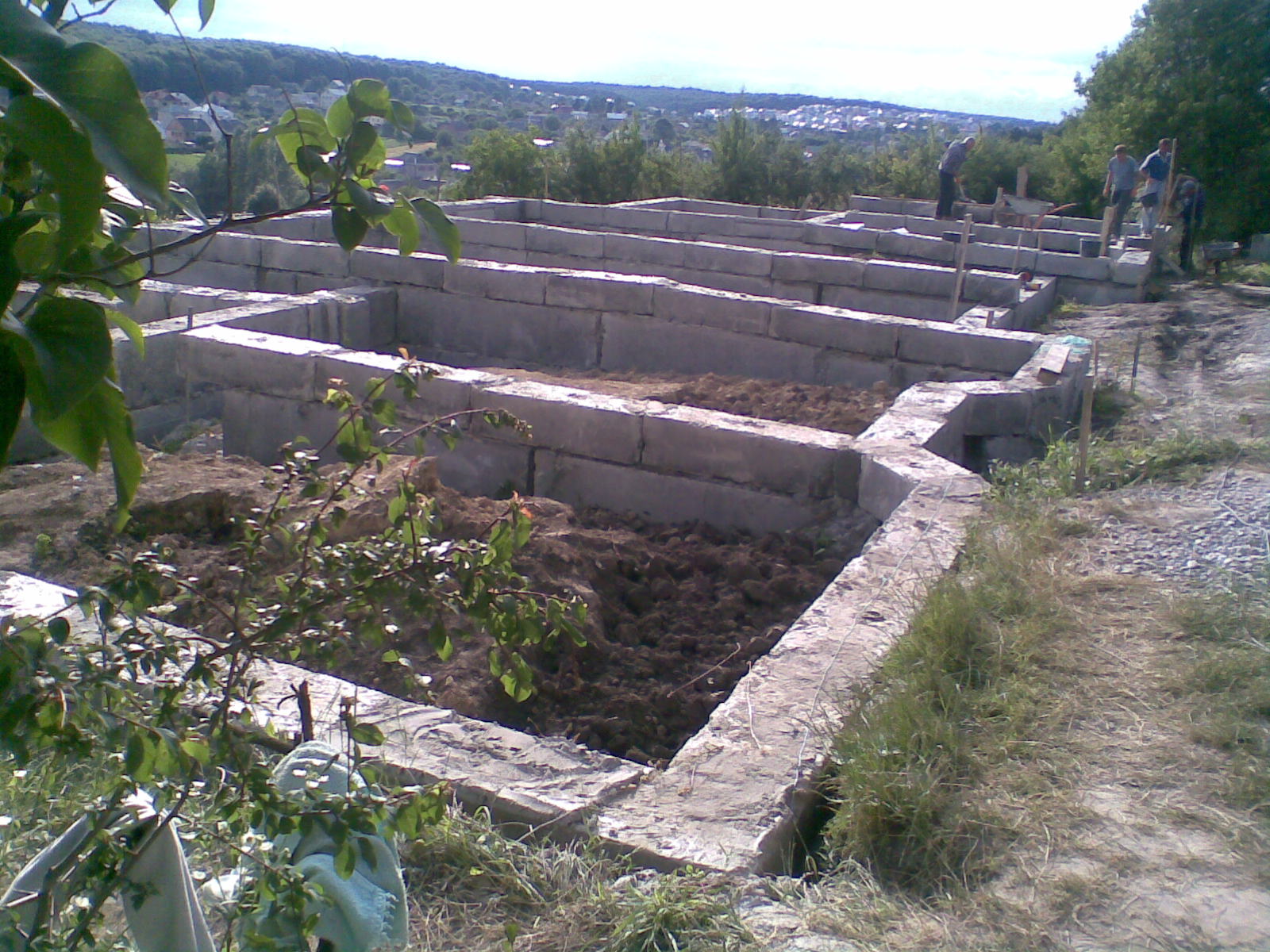

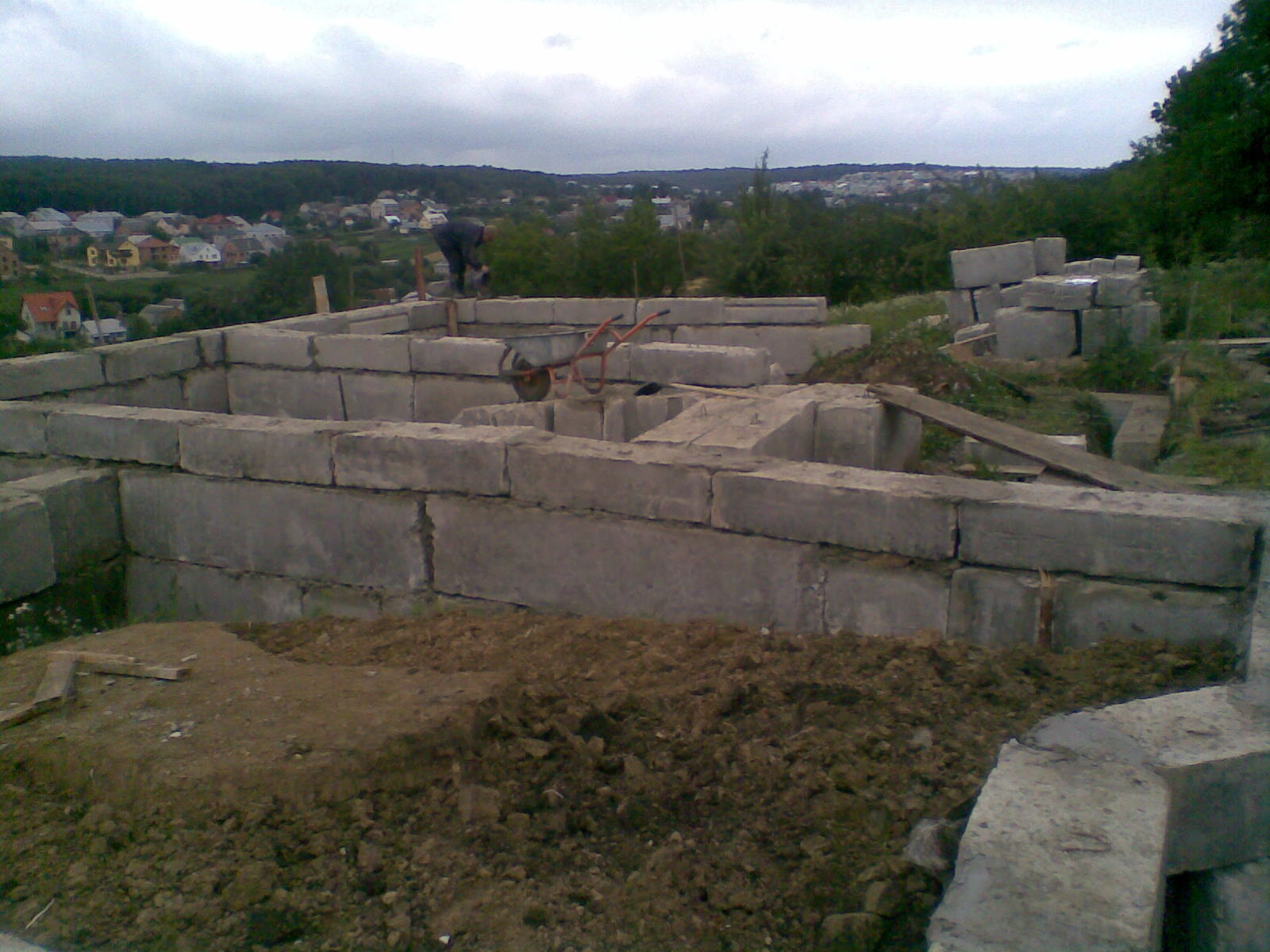

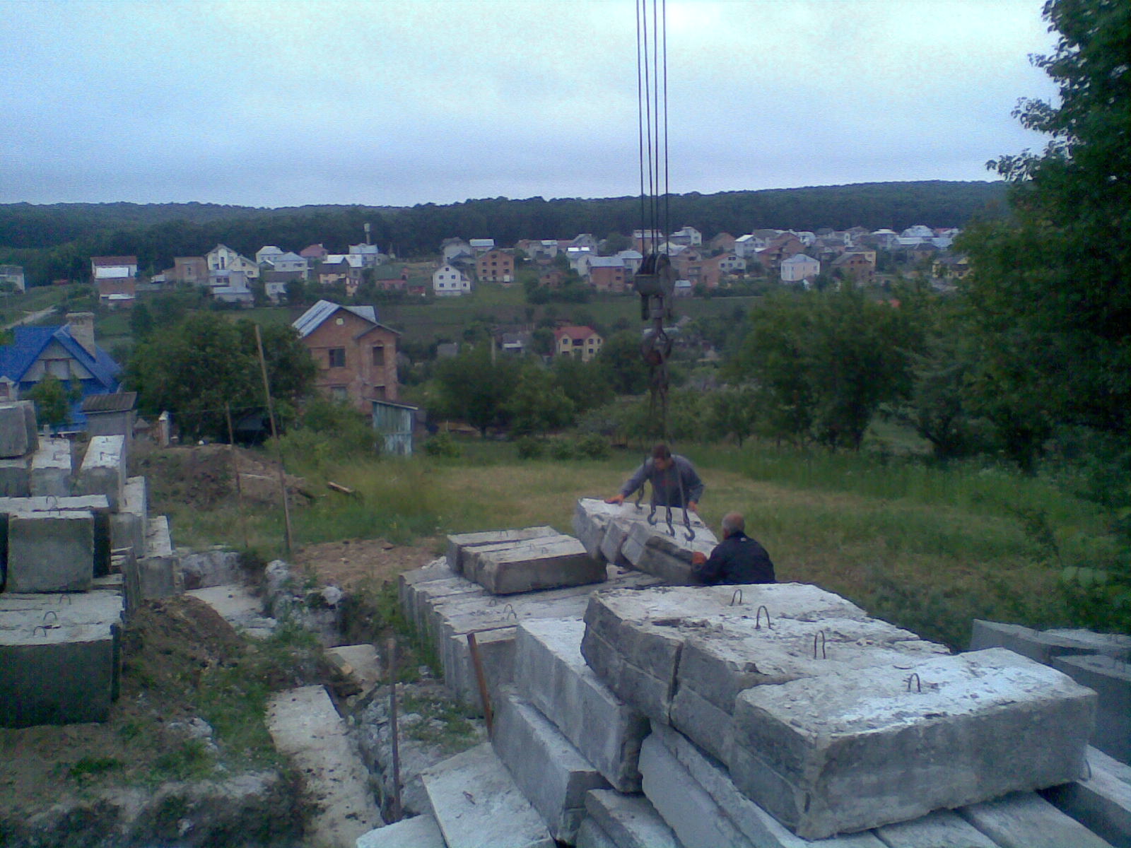

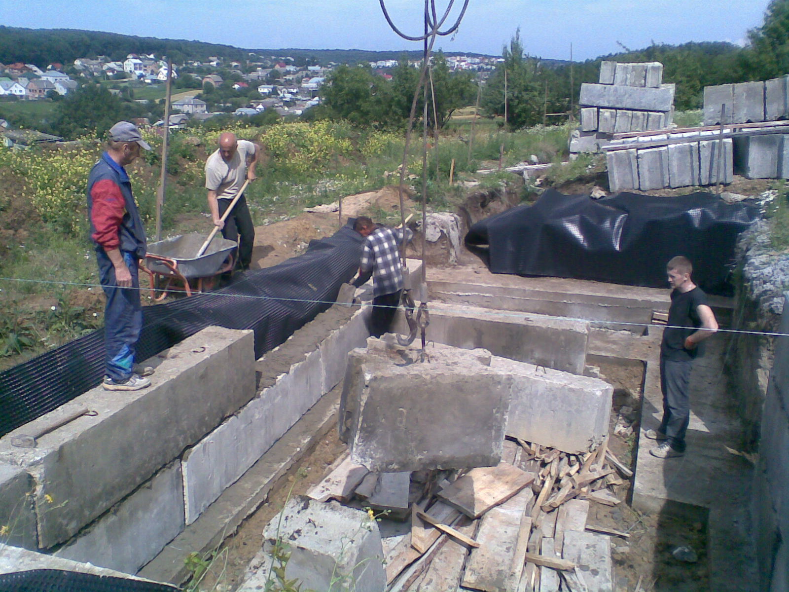

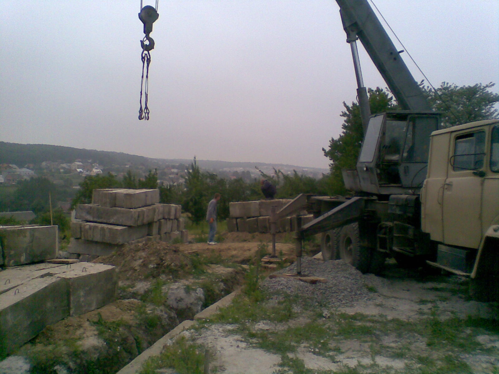

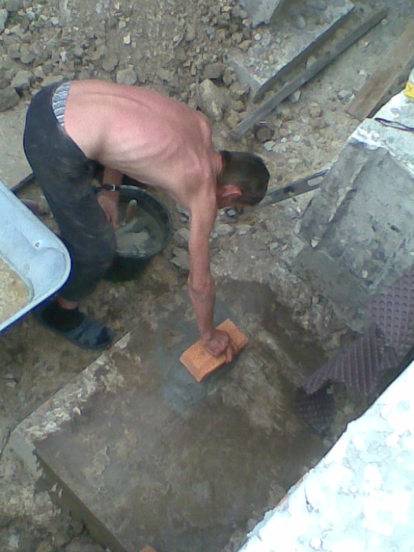

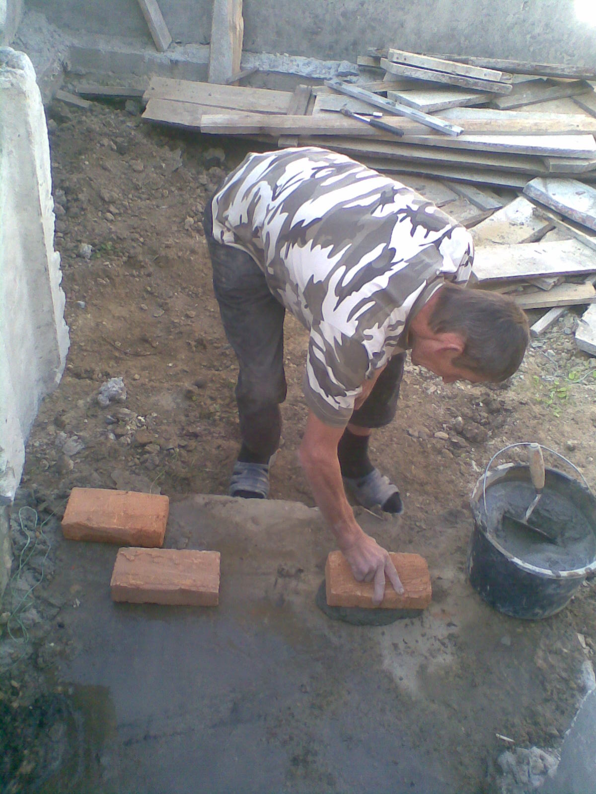

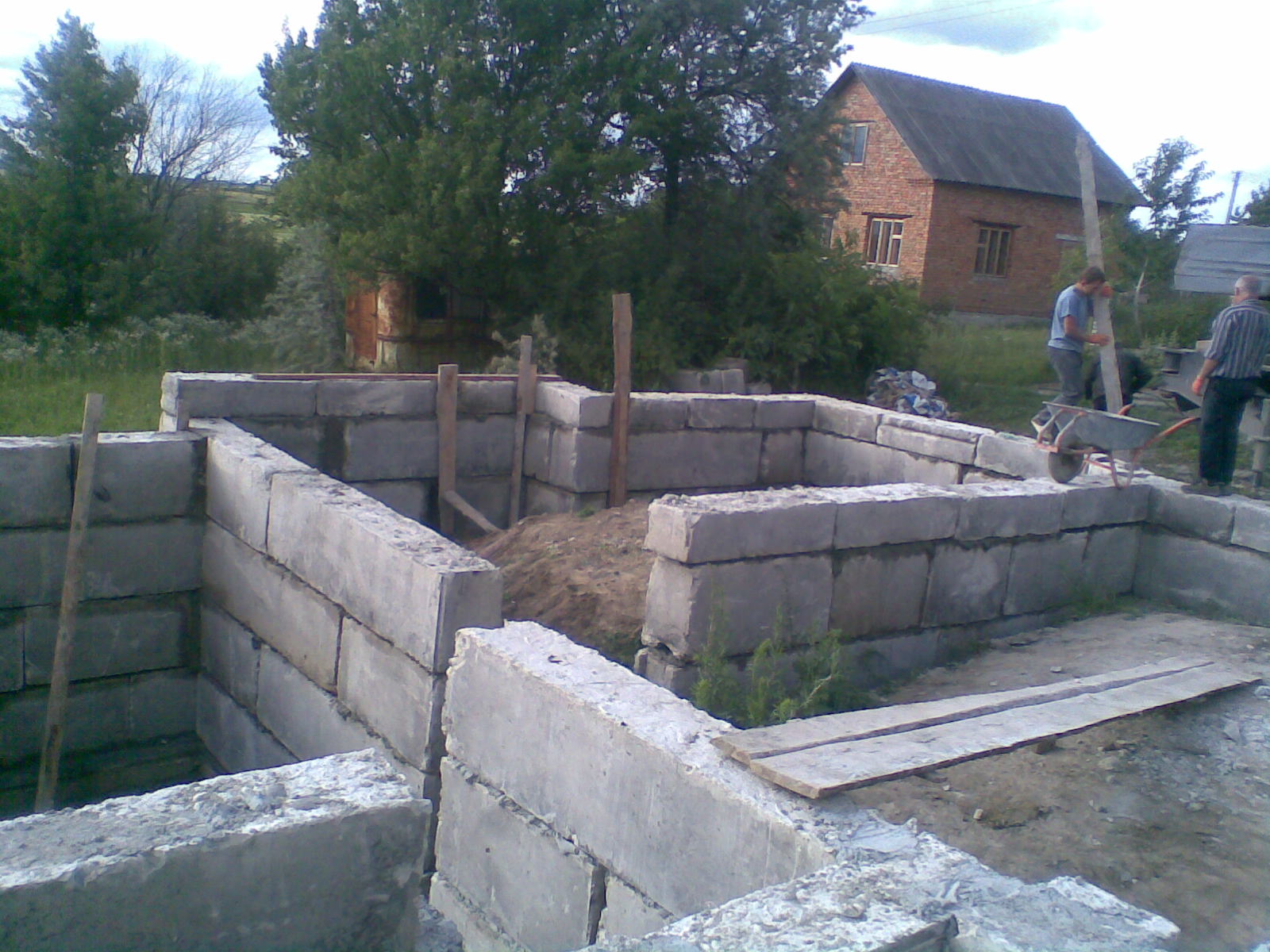

Шкоднік Опубліковано: 29 березня 2012 Автор Поділитись Опубліковано: 29 березня 2012 Наступний етап, намбер 4: Встановлення фундаментних блоків. Брат зробив розрахунок на компі, скільки якого розміру блоків нам потрібно. Важливість та складність даного кроку звязано з тим, що у нас фундамент починаючи від фасаду йде ступінчасто в глибину (через перепад висоти). Відповідно, потрібно було точно розкласти блоки по стінах. У нас були блоки 6 чи 7 розмів: декілька різної довжини при висоті 60 см і ще декілька різної довжини при висоті 30 см. І треба було порахувати скільки яких нам треба, щоб не балуватись потім із заливкою в пройомах. На заводі ЖБК трошки охрініли від нашого замовлення, але все зробили. :D Потім результат показав, що брат розрахував все правильно. Решпект йому і уважуха. Отже предоплату зробили. Поки чекали виготовлення - прийшла пора відвезти сімю на море. Але поїздка по термінам накладаналися на терміни доставки блоків. Пообіцявши привезти з Созополя, Болгарія (до речі, дуже класне місце для відпочинку з малими дітьми - мені сподобалось) по ракушці все ж таки поїхав довіривши організацію доставки блоків без мене. :D Як видно на фото, справились добре і без мене. Посилання на коментар Поділитися на інших сайтах More sharing options...

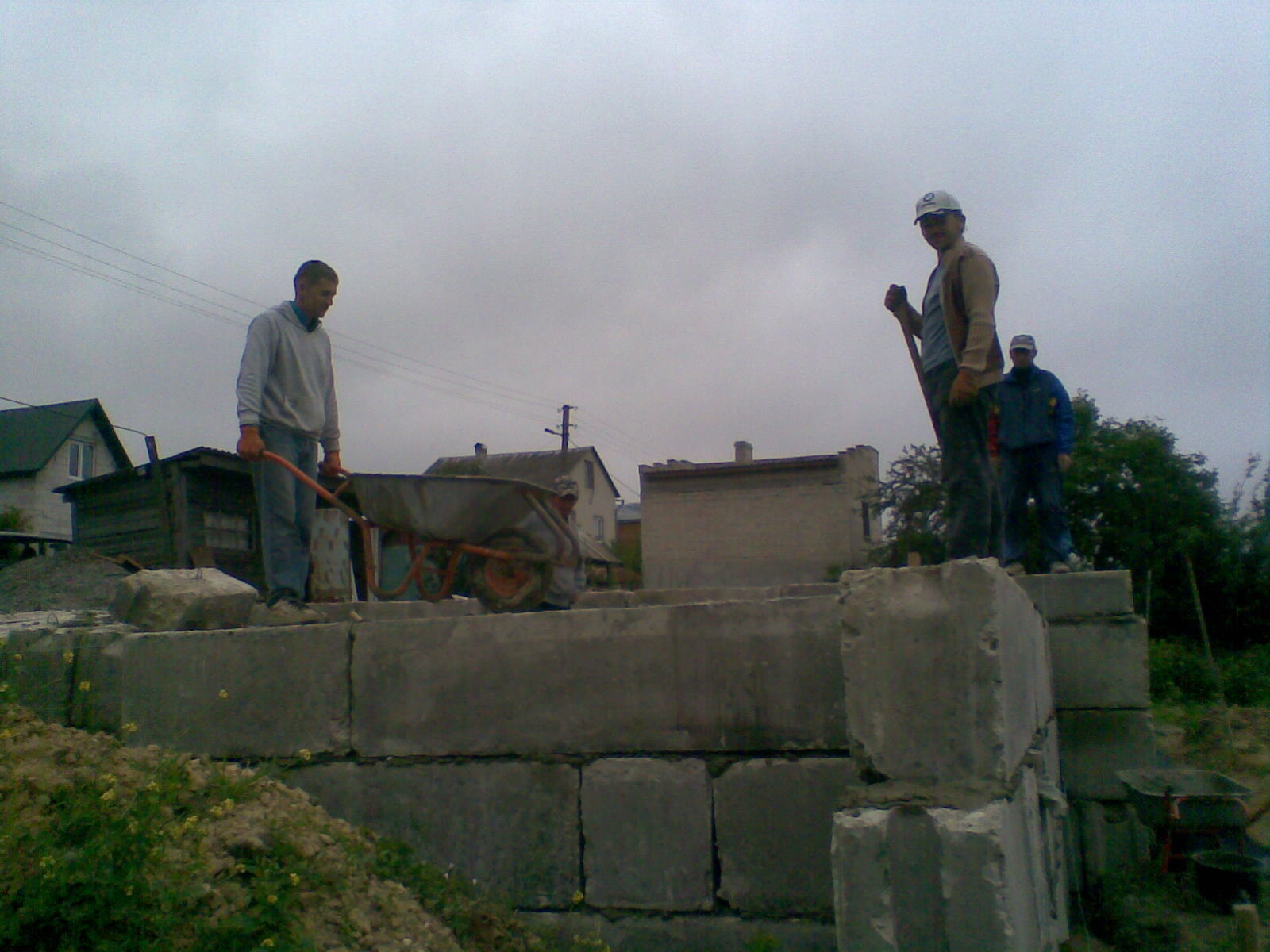

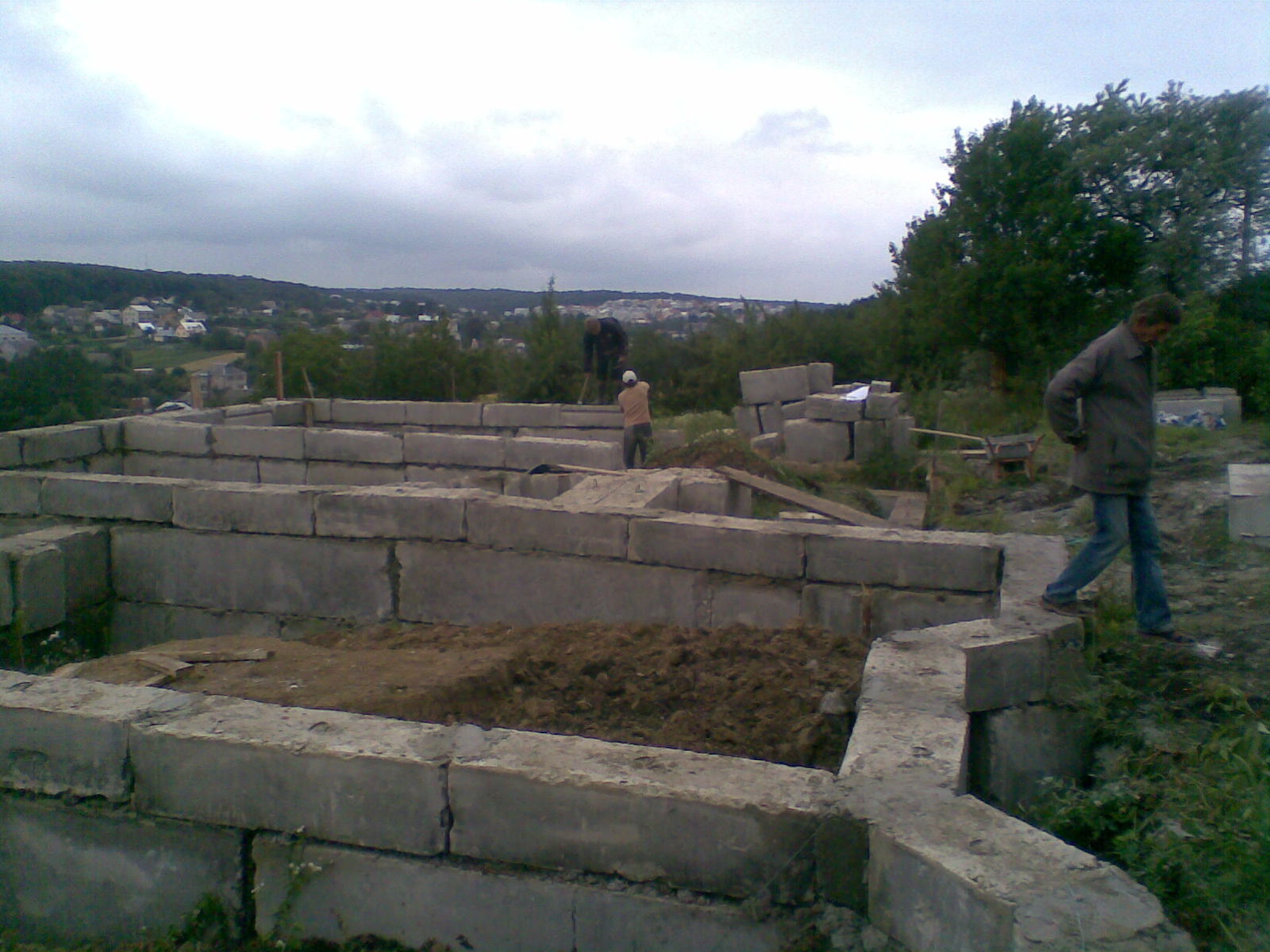

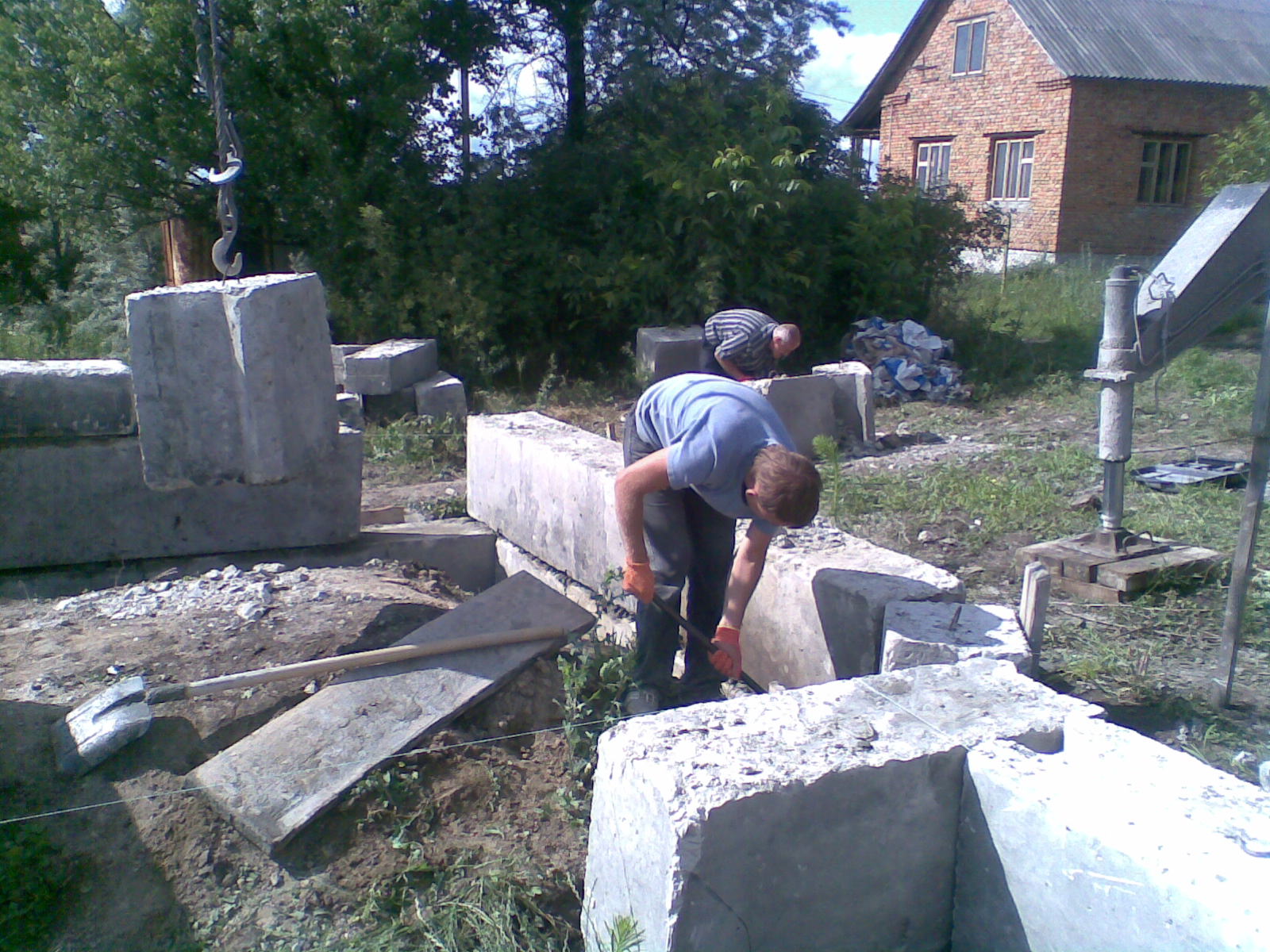

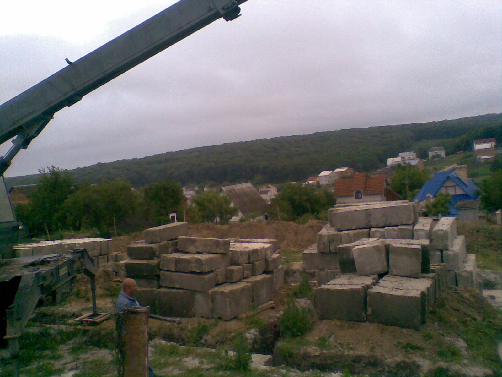

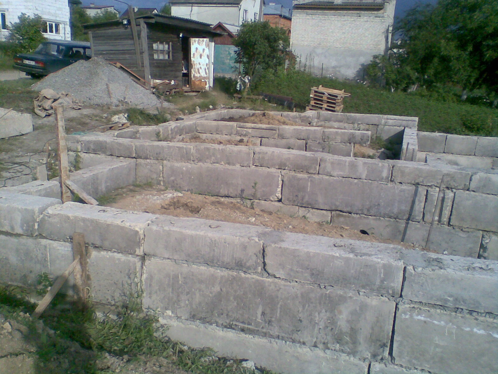

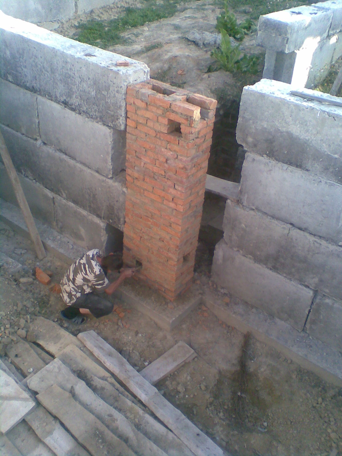

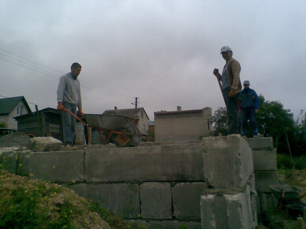

Шкоднік Опубліковано: 29 березня 2012 Автор Поділитись Опубліковано: 29 березня 2012 Далі ставились блоки. Приїхав кран, поставили малу мішалку і вперед. Трохи більше половини будинку безпосередньо блоки на стіну ставили і вирівнювали майстри-родичі (безкоштовно, типу допомагали). А ми виконували поточну роботу: чіпляли блоки на купі, готували, возили раствор і т.п. Потім вони не змогли далі ставили через свою загруженість, а ми надивившись з братом на цей процес - вирішили далі ставити самі. По результатам - там де ми самі ставили, вийшло рівніше. Все-таки, коли воно твоє рідне - стараєшся вирівняти по міліметру. Сам процес укладки блоків: Посилання на коментар Поділитися на інших сайтах More sharing options...
Шкоднік Опубліковано: 29 березня 2012 Автор Поділитись Опубліковано: 29 березня 2012 Ще декілька поточних фото. Я скоренько топчу борщик, бо робота не чекає. Посилання на коментар Поділитися на інших сайтах More sharing options...

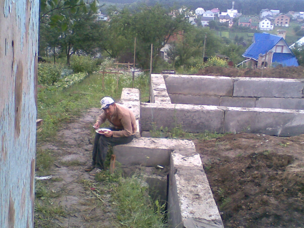

Шкоднік Опубліковано: 29 березня 2012 Автор Поділитись Опубліковано: 29 березня 2012 Я порушую правила техніки безпеки. Посилання на коментар Поділитися на інших сайтах More sharing options...

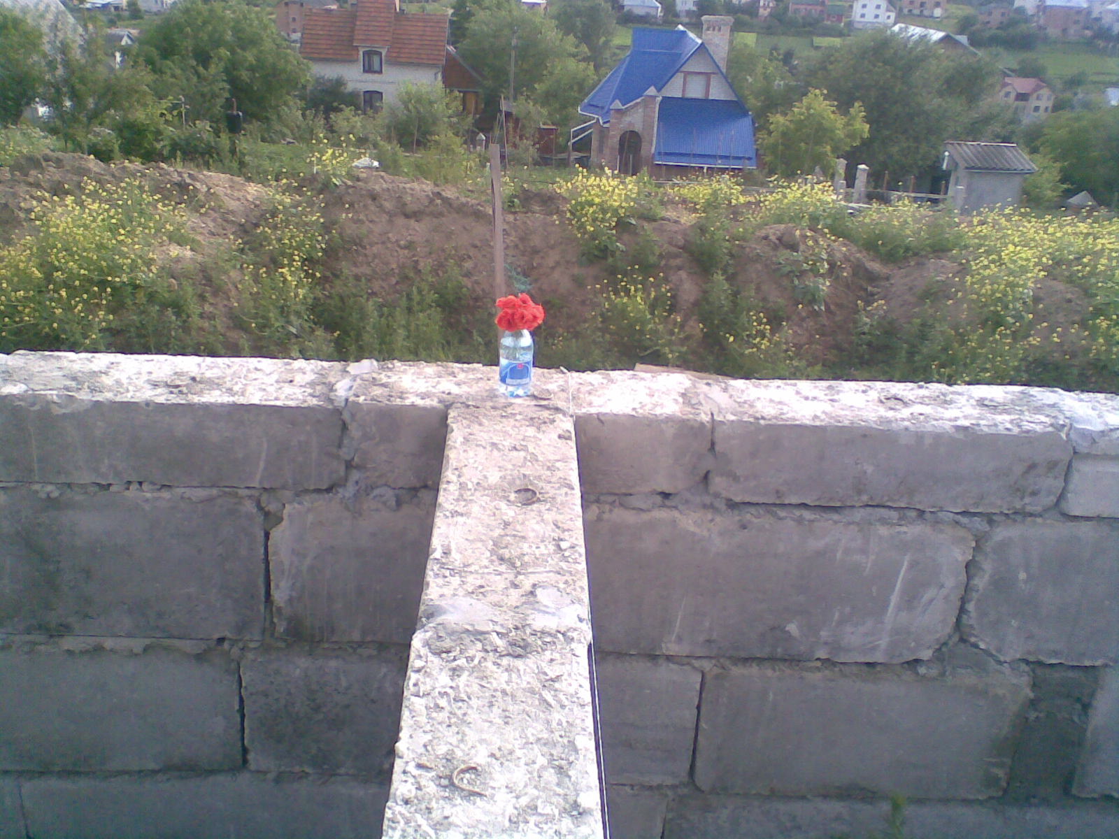

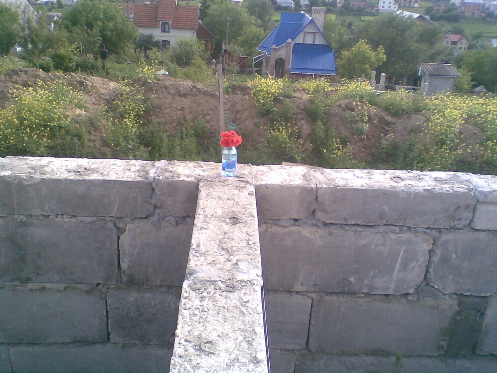

Шкоднік Опубліковано: 29 березня 2012 Автор Поділитись Опубліковано: 29 березня 2012 Квітка на спільній стіні. 1 Посилання на коментар Поділитися на інших сайтах More sharing options...

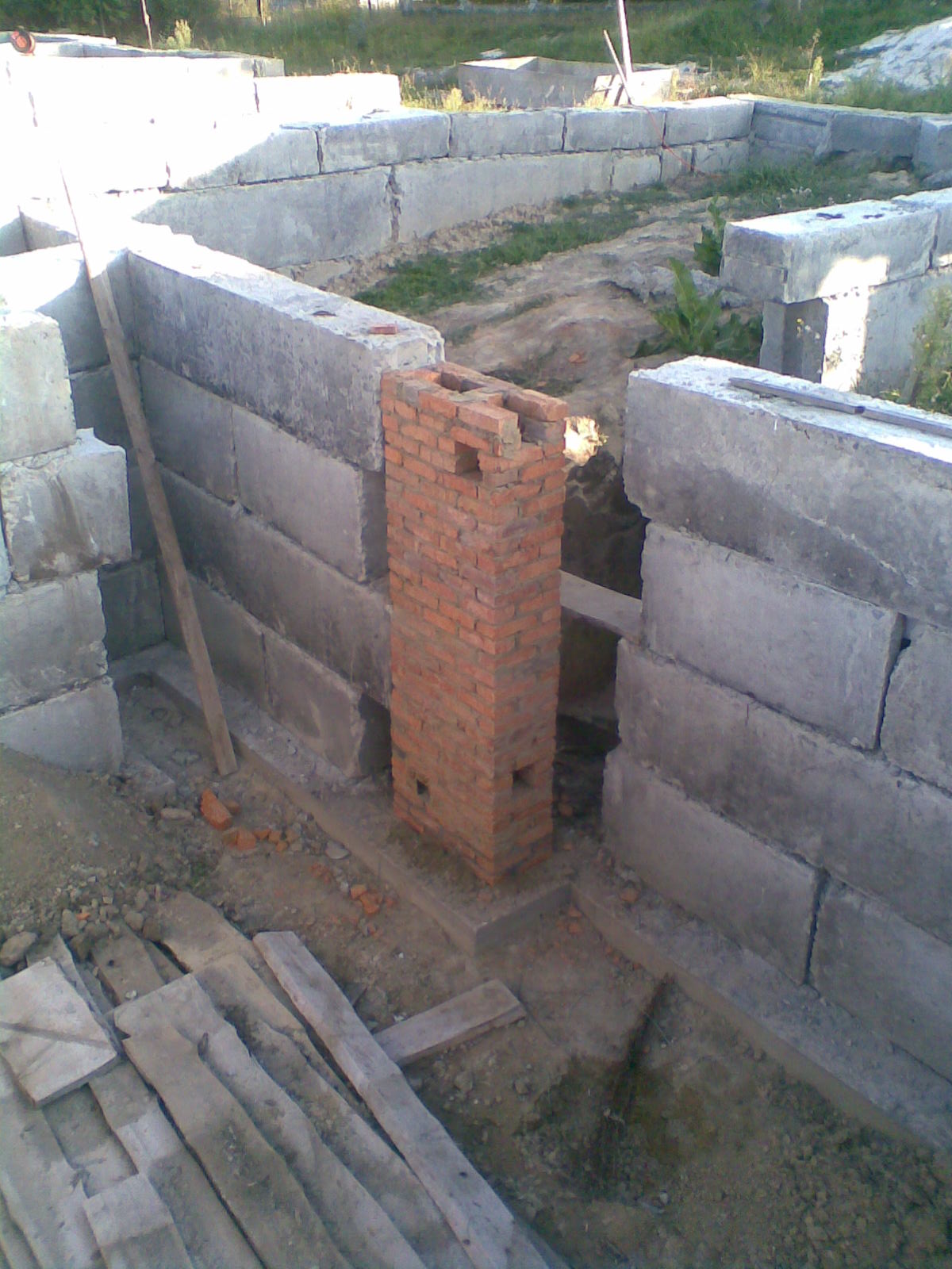

Шкоднік Опубліковано: 30 березня 2012 Автор Поділитись Опубліковано: 30 березня 2012 Етап 5. Димоходи. Етап в якому взагалі не приймали участі. Прийшли майстри і вимурували, згідно проекту. Вважаю, що такі речі, як: камін, димохід, криша - варто довіритись майстрам. Ну це сугубо в моєму випадку. Взагалі можна і це навчитись і самому зробити. Питання часу тільки. Посилання на коментар Поділитися на інших сайтах More sharing options...
