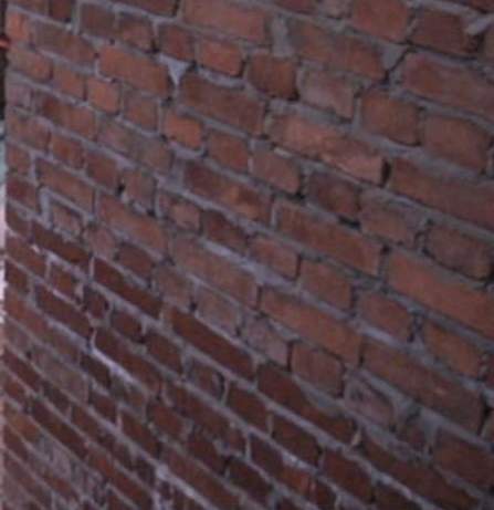

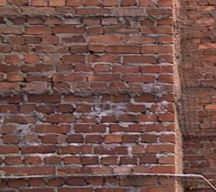

Что касается кирпича, то вчера, расчитываясь за 1-й этаж узнал, что этот кирпич не 1.25, а 1.10... Теперь, не то, что беру слова обратно - кирпичь действительно г..но, а прошу простить, если бросил тень на Вас. Да, начинали мы с Ватутинского по 1.30, но вокруг было много предложений с хорошим кирпичем по 1.25, поэтому я и поручил дальше разбираться строителям. А если хочешь что-то сделать хорошо - сделай сам! Правда, я понадеялся на то, что Вы не допустите того, чтоб другу Вашего друга подрядчики купили такое... Неужели 15-20 копеек на таком недешевом процессе, как стройка дома, играют роль? Вот бетонщик от моего друга, перед тем, как загнать миксера, заезжает на объект и отзванивается мне:
- "...какая это нахрен подушка??? А где арматура? Я это заливать не буду...";
- или "...да на кой тут швейлер, если достаточно арматуры... лучше швейлера поснимать да продать......".
Ну, Вы стоительным аудитором у меня не работаете, так что предъява к кирпичу, а не к Вам.
PS: разница на фото.
