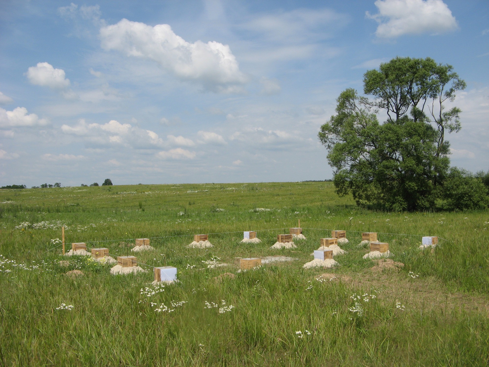

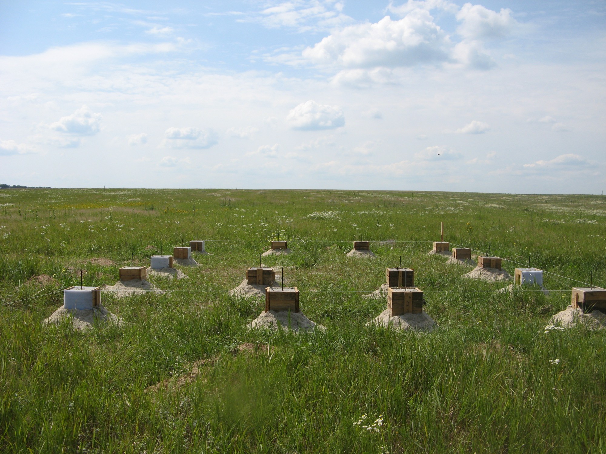

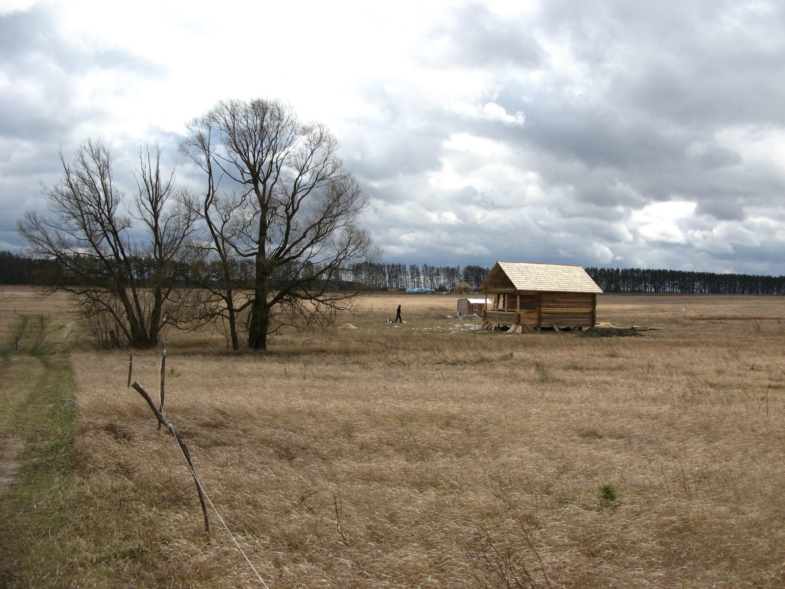

Став счастливым обладателем участка земли, я решил вначале построить небольшой домик, который в будущем может быть использован в качестве бани зимой или как гостевой дом летом.
Выбора технологии строительства как такового не было, так как уже давно мечтал о бревенчатом доме. Оставалось определиться будет это дикий сруб или дом из оцилиндрованного бревна. На последнем я и остановился, учтя то, что всё-таки дом из оцилиндрованного бревна собрать будет проще, быстрее и дешевле.
Летом 2010 года был заложен фундамент по технологии ТИСЭ.

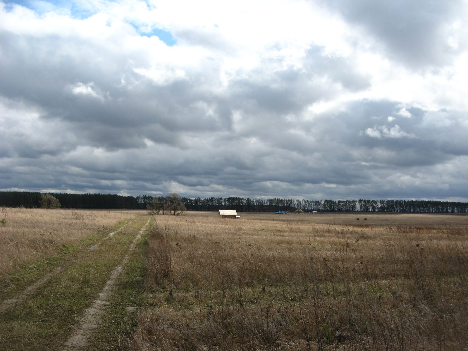

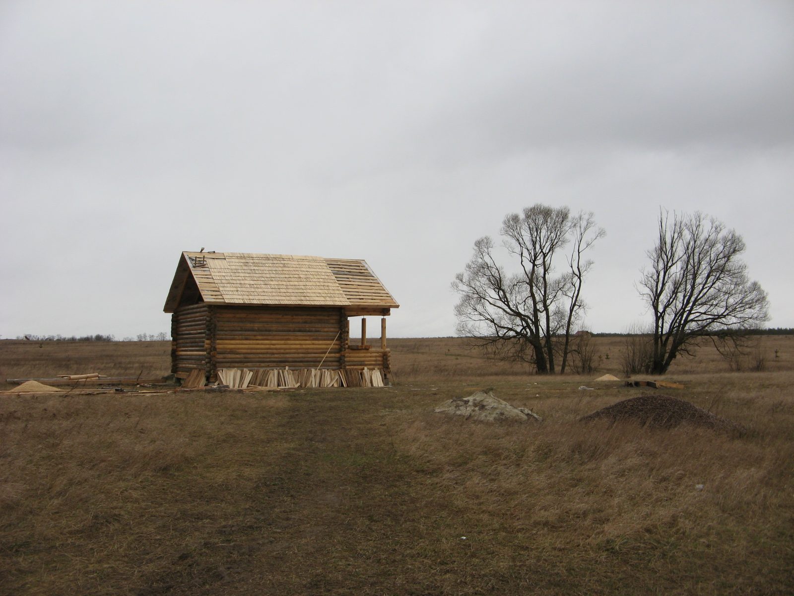

Всё совсем не печально, а очень даже радостно! :) Денег у меня не много, работаю я инженером, строюсь на свои честно заработанные.
Село находится совсем рядом с моим участком, до него каких-то 500-600 метров. С других сторон участки соседей, на некоторых из них тоже ведётся стройка.
Что касается коммуникаций:
1) Электричества пока нет. Электроинструменты запитываю от бензогенератора;
2) Воду беру из колодца соседей, с ними мне повезло :)
3) С мобильной связью проблем нет - Киевстар и МТС ловит хорошо;
4) Дорог по сути нет, есть накатанная колея. Стройматериалы я завозил в хорошую погоду, в плохую там можно загрузнуть.

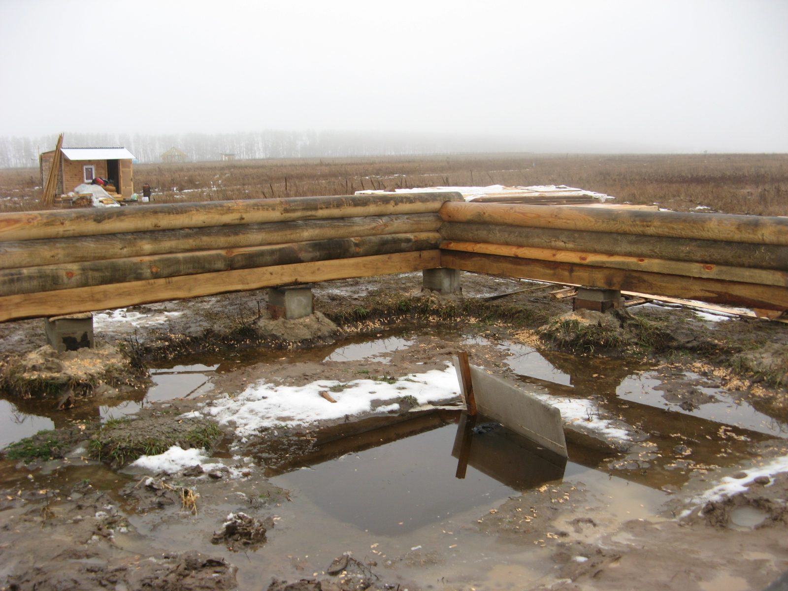

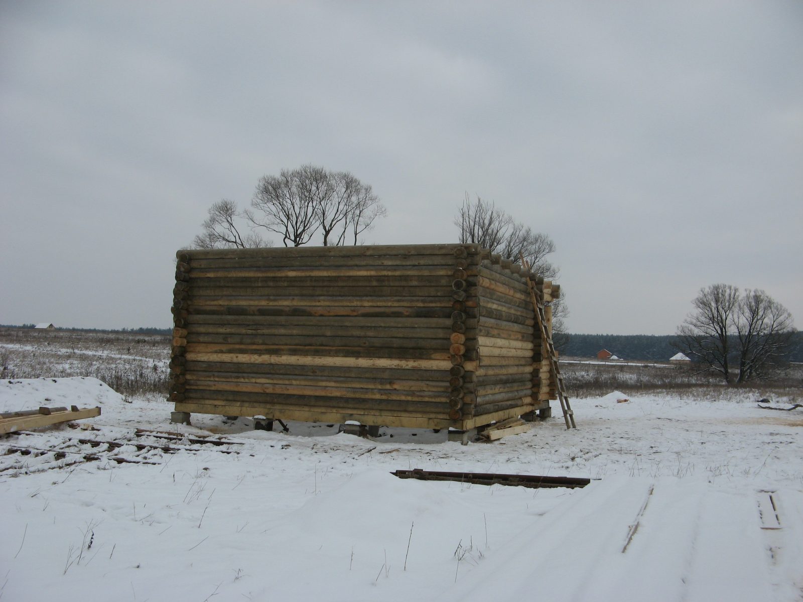

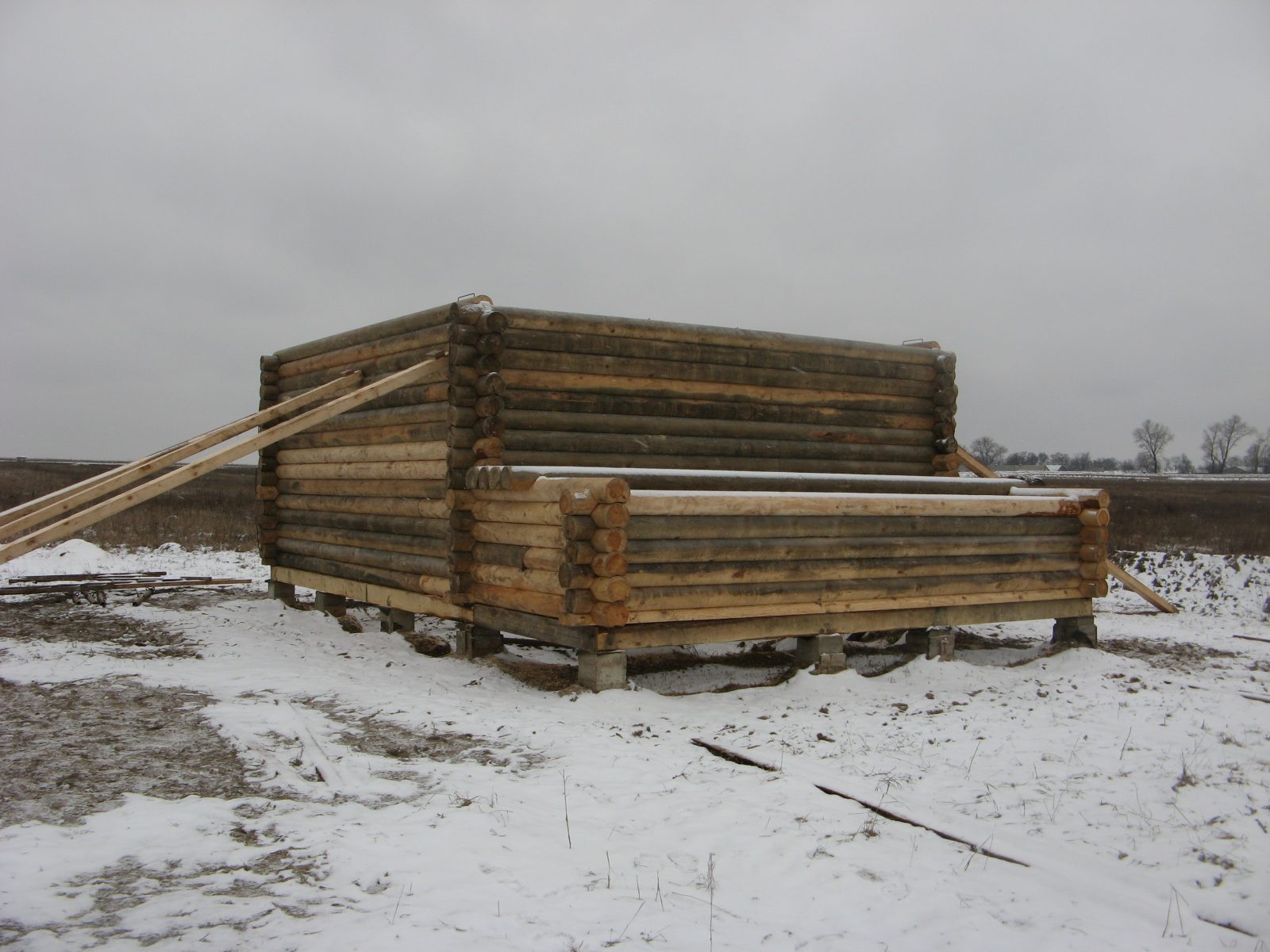

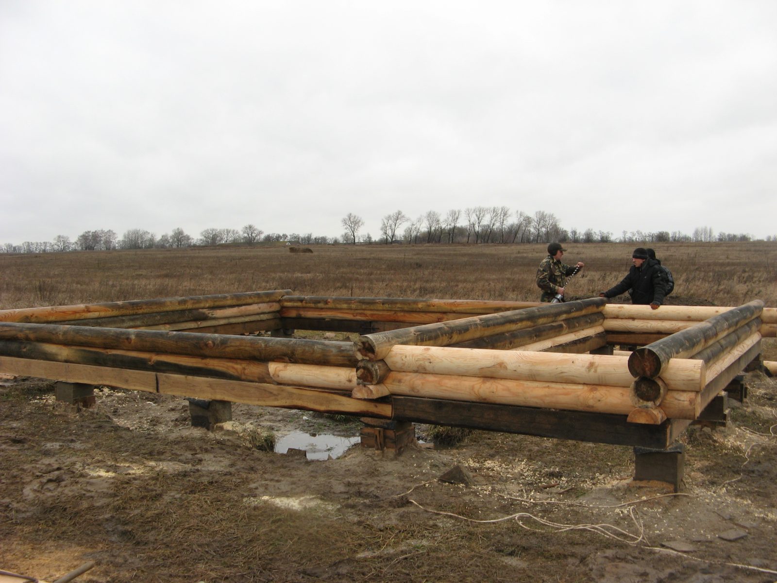

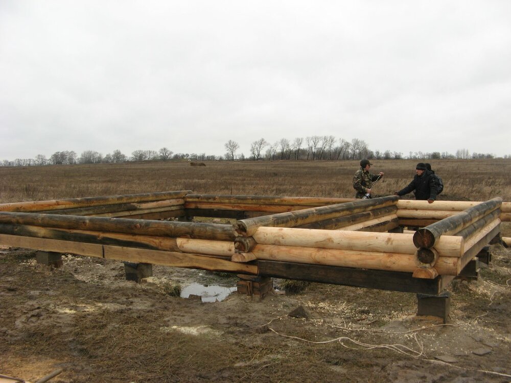

Продолжаю повествование... Фундамент был готов в июне 2010-го, оставалось только дождаться оцилиндрованных бревен.
Запланировав заранее на июль отпуск, я с нетерпением ожидал... Ожидание моё продлилось неожиданно долго. У оцилиндровщика постоянно были какие-то проблемы, из-за которых он не укладывался в сроки. Часть брёвен была заготовлена летом, остальные пришлось ждать аж до зимы. Уже потеряв всякую надежду и отпустив ситуацию, в декабре я услышал долгожданный звонок, сообщивший о том, что все бревна оцилиндрованы. Приехав на место, я обнаружил, что те брёвна, которые были заготовлены с лета, лежали у него не под навесом. Транспортным антисептиком они были обработаны, но им это не помогло. Брёвна сильно потемнели. Меня заверили в том, что после шлифовки будут как новые. Что интересно, у оцилиндровщика было еще немало заказов, которые лежали просто на улице не накрытые даже плёнкой.

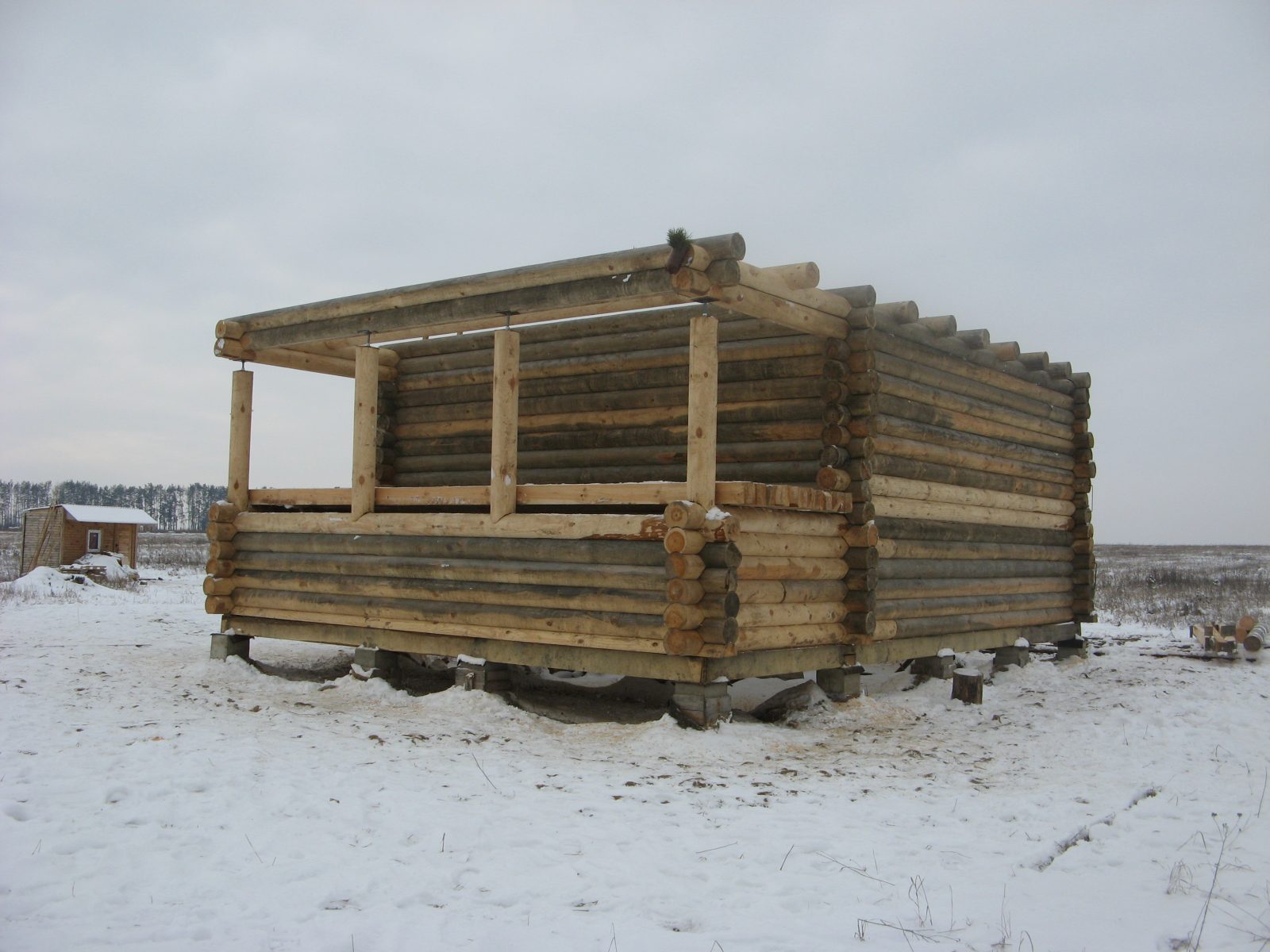

Забрав свой заказ на фуре с прицепом, я в тот же день отвёз его на свой участок, где уже поджидали строители. Асфальтированная дорога заканчивалась селом, а дальше подъездной дороги к участку не было, так что повезло с тем, что была морозная погода и снега тогда было немного. Спустя пару дней снег растаял. Собирать коробку приходилось в непростых условиях. Строители оказались молодцами, не жаловались. В селе мне удалось договориться по поводу жилья для строителей, так что хотя бы после рабочего дня им можно было отдохнуть в нормальных условиях.
Собрав несколько рядов, строительная бригада отправилась домой встречать новый тогда еще 2011-й год.

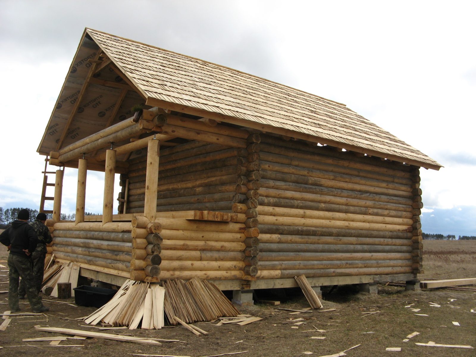

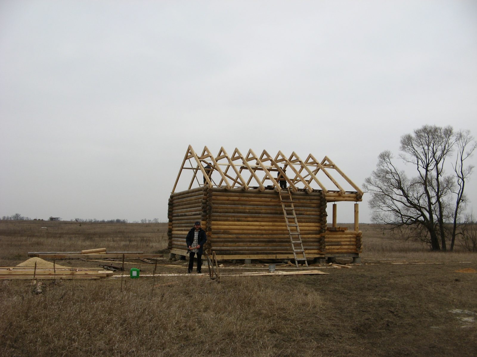

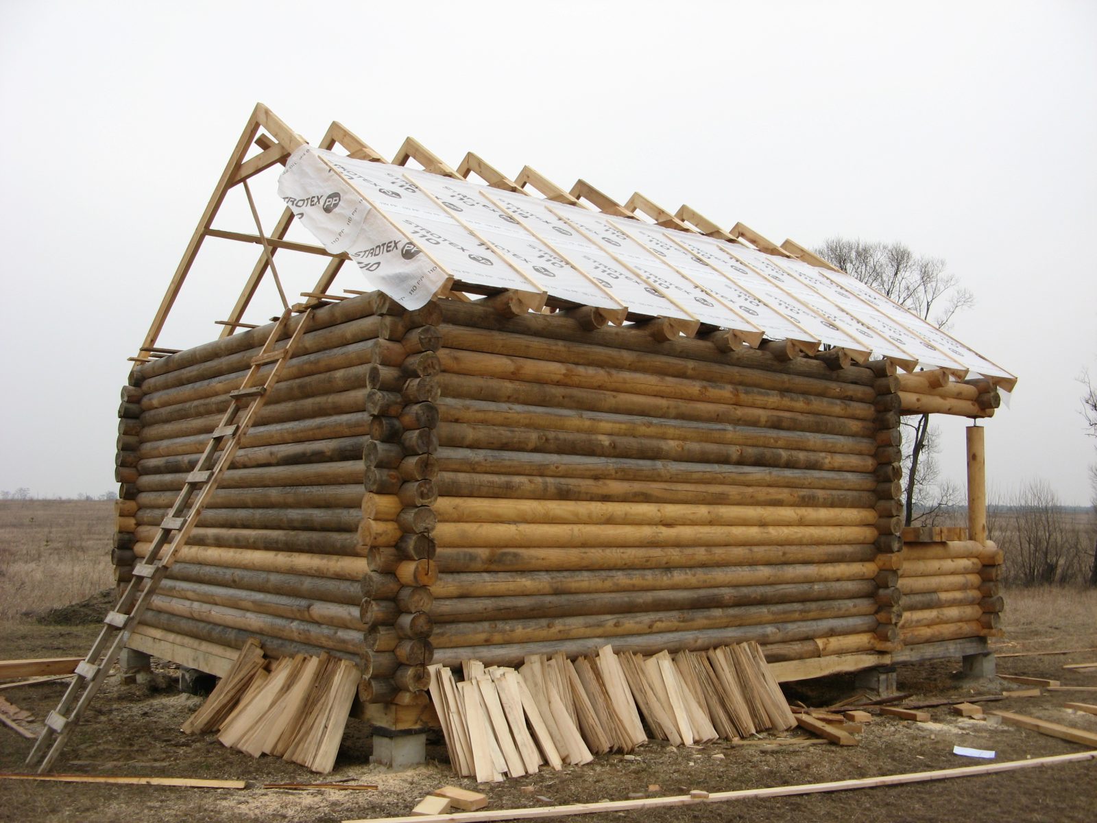

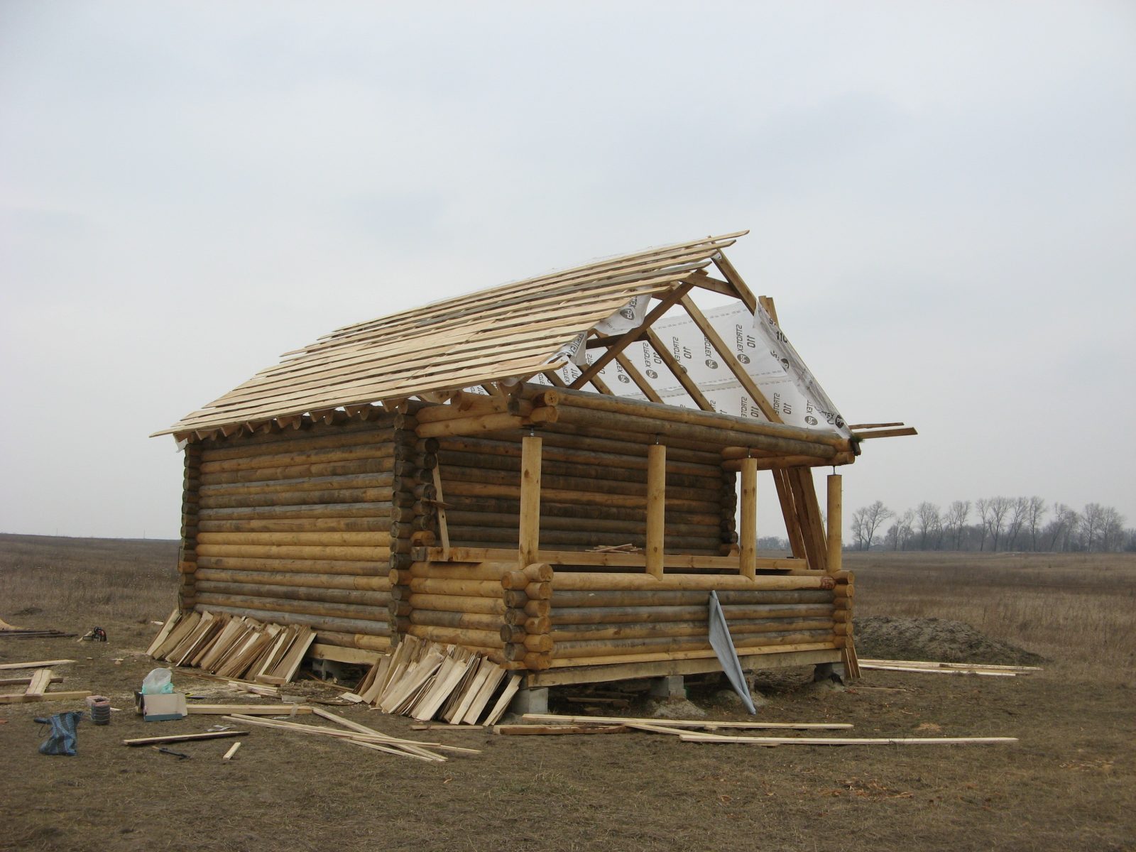

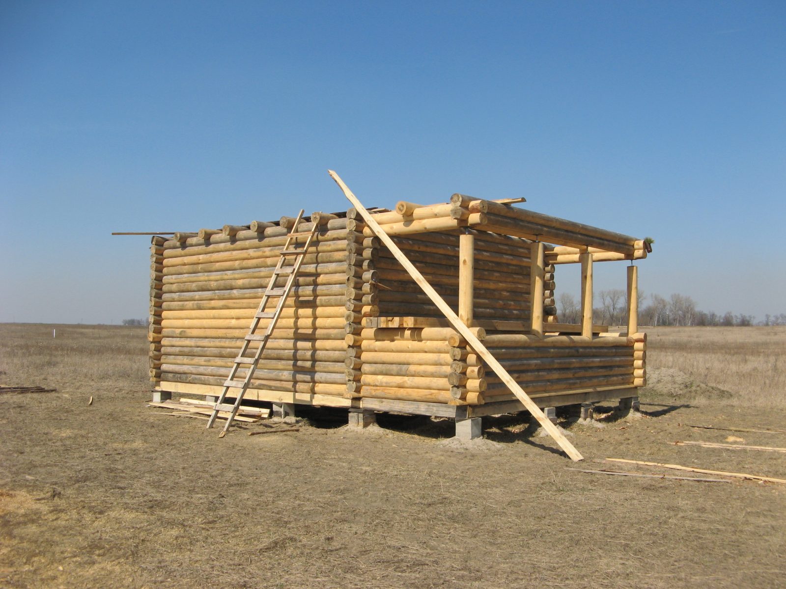

В конце января 2011 года коробка была собрана и можно было радоваться, но вместо этого меня настигло чувство разочарования. Как-то всё не так, как я думал... Неужели дом так и останется тёмным ? Не заведётся ли там грибок?
Позже время дало ответы на мои вопросы. А до весны меня тревожило чувство беспокойства. Хорошо хоть коробку собрали нормально, а то некоторые люди говорили, что брёвна может покрутить, если их вовремя не собрать. Всё-таки пол года они лежали.
Пришла весна, дом посветлел и я немного успокоился.
Будьте готовы, что бревна пойдут огромными трещинами, особенно по солнечной стороне, и ничего с этим не сделать.

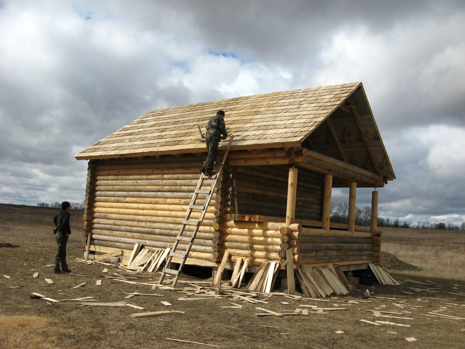

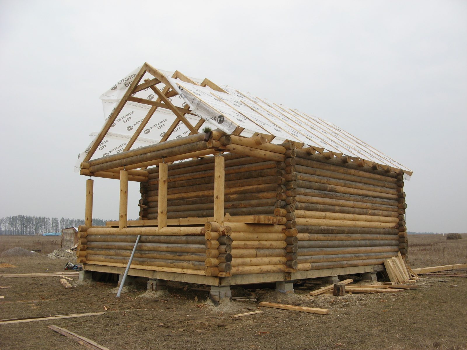

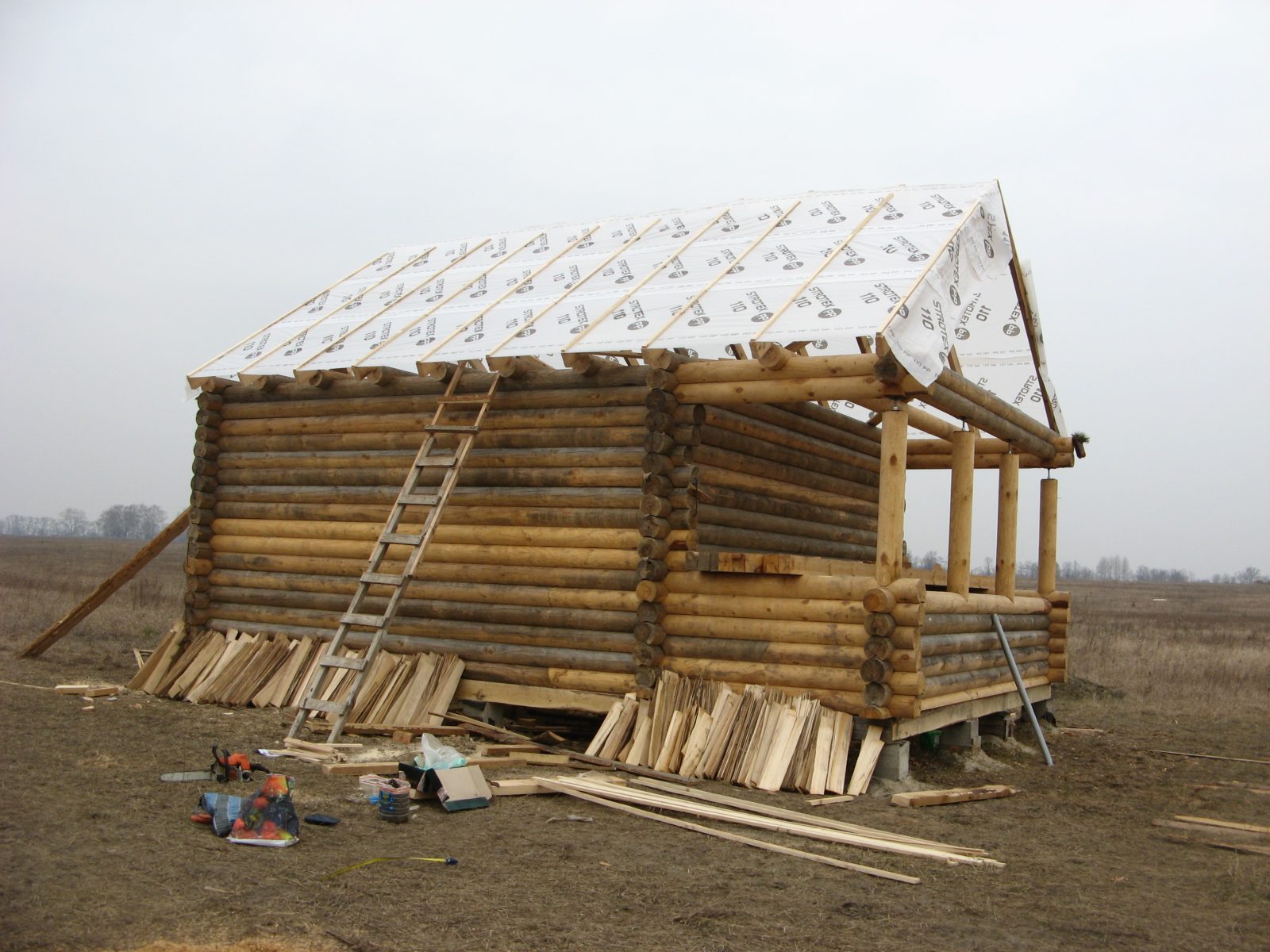

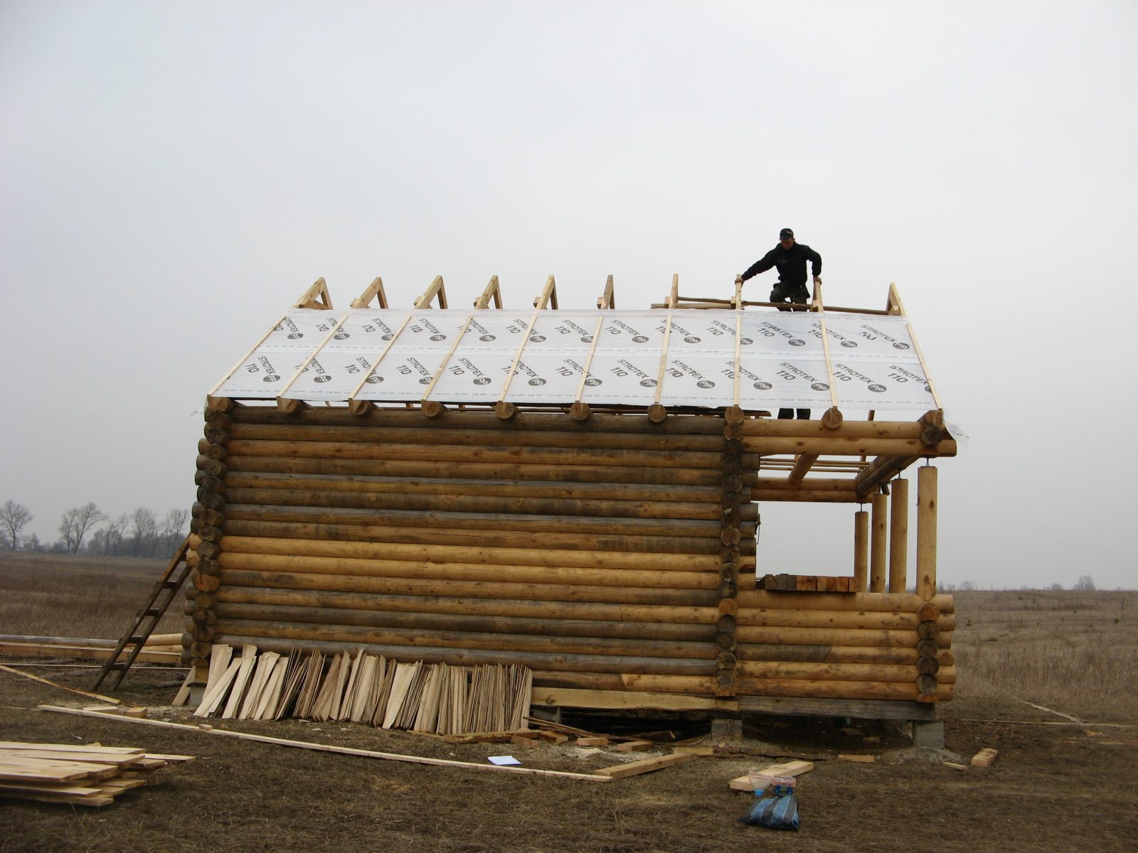

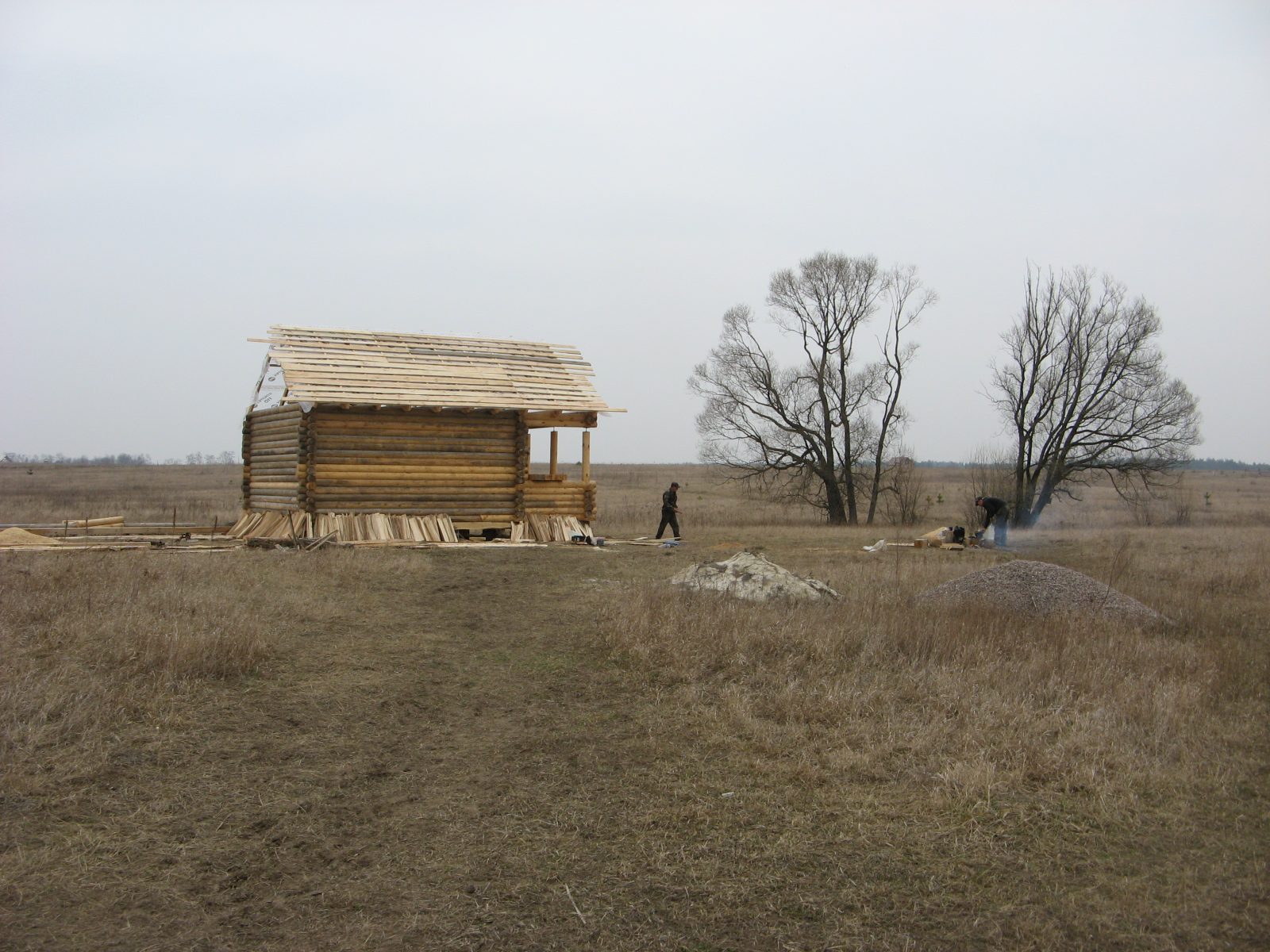

Монтаж стропильной системы и обрешётки выполняли ребята из Закарпатья. Дранку набивали тоже они. Очень хорошие, простые и трудолюбивые люди.
