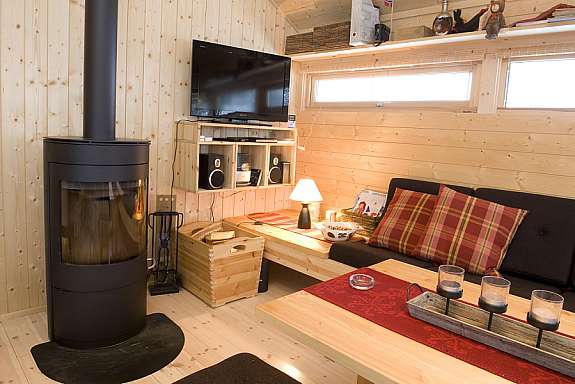

Прикиньте бывалым глазом какая высота х ширина окон на картинках
www.aalhytta.no/fotoalbum/interior
шаг стоек-столбов 165, высота стены кажись 225
себе хочется подобное сделать

Я, наверное, не совсем корректно выразился, под "порталом" я подразумевал оконную наклонно-сдвижную конструкцию. Минимальная возможная высота, если не ошибаюсь, 870-880 мм (в разных фурнитурах может быть по разному). А такие конструкции, как по ссылке, насколько мне известно, в Украине сейчас практически не делает никто.

Насколько правильно понял, то створки обычные фрамуги и верхнеподвесные. О этом речь? Тогда проблем нет.
Мне поначалу показалось, что подъёмно-сдвижные (горизонтальный импост с пантелыку сбил), но, присмотрелся -

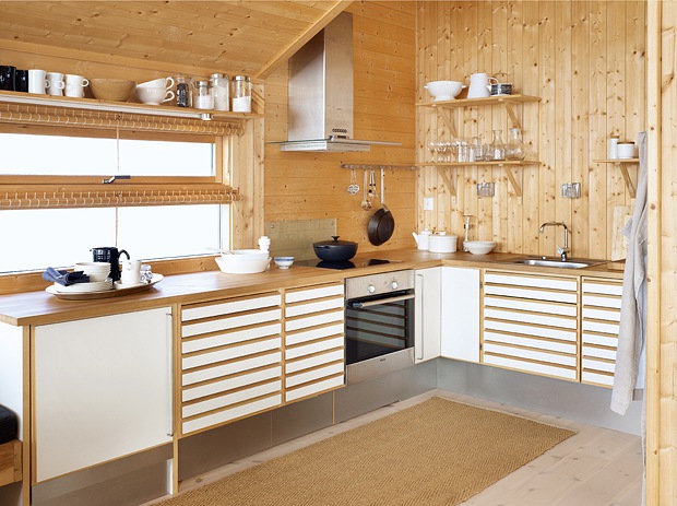

А что за открывание на фотографиях? Фрамуга на скрытых петлях или таки среднеподвесное?
Здравствуйте Роман!:beer:
Среднеподвесные сомневаюсь, по ширине не проходит.
Швинговые?
Мне поначалу показалось, что подъёмно-сдвижные, но, присмотрелся -
Ну да, оно:good:. Тогда есть переработчики, которые сделают подобное.

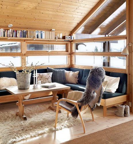

Да я ведь не специалист, потому и обращаюсь к вам - гуру. На данный момент проектируется сам дом в allhytta-овском стиле и интересуюсь какую высоту оконных проемов заложить, что бы получились вот такие окошки. Ну и сделают ли мне что-то подобное на заказ...

Дом, ссылку на который Вы дали, имеет приточно-вытяжную вентиляцию, поэтому интересующие Вас окна в нем глухие, то есть, не открываются.

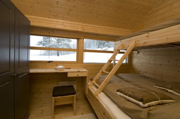

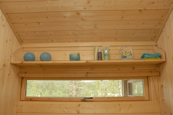

Окна в санузлах открываются, да и не только, вот вложил несколько фото
как думаете их высота какая? сколько высоты для оконного проема оставить?

Старайтесь спроектировать проёмы так, чтобы соотношение сторон будущих стеклопакетов не превышало 1:5.

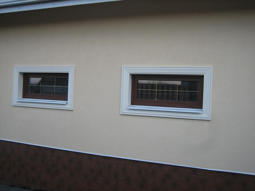

Могу только показать свои окна в гараже, проем 140х65, стекло 115х37. Такие ПВХ-окна открываются только на проветривание.
Можно сделать верхнеподвесную створку.

а насчет окон- такие окна элементарно изготовить. вот пару вариантов:
тот, что на фото, называется outward-opening top-hung window
открывается наружу
минимальная высота 200 мм
максимальная ширина 3000 мм
