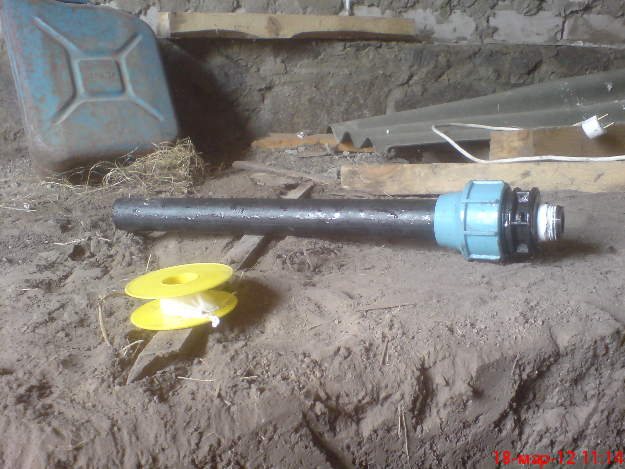

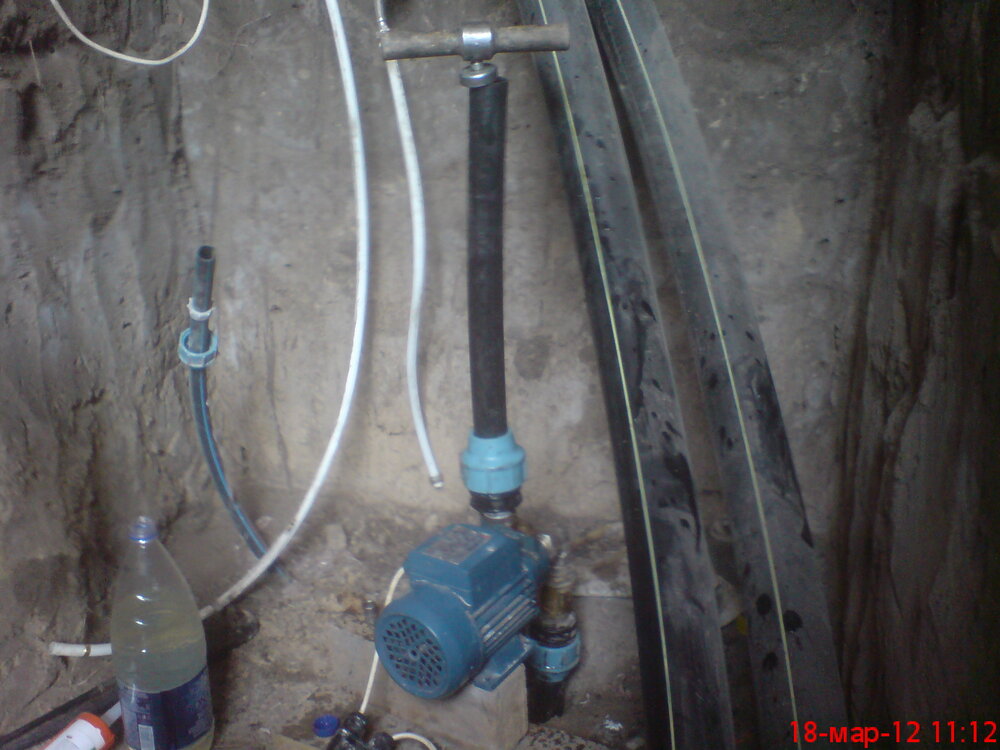

У себя для поднятия воды использую подобие ручного насоса.
Муфта прямая унидельта 40/1",кусок пластиковой трубы на 40 и шток с перевернутой манжетой от совдеповского ручного насоса для шин.
Заполняю полость насоса водой и качаю (в обратную сторону раз 20-30) до появления воды.
ПС У меня вихревой насос ,до воды 5.5 мDSC00140.thumb.JPG.0a1266ae80ae2046623a9faef6b8e7c2.JPG
