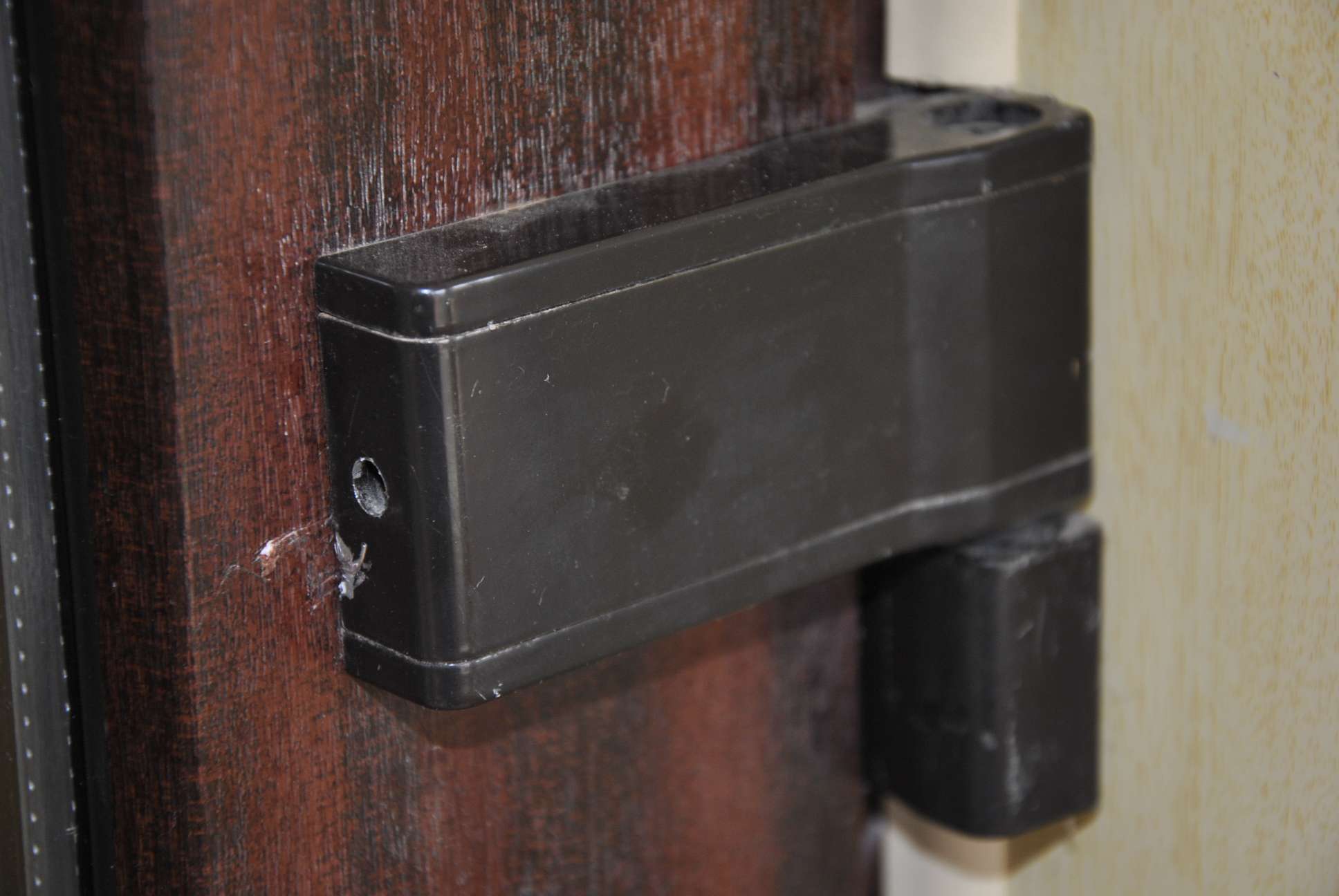

Всем добрый день.
У меня на дверях стоят вот такие петли. пытался регулировать их шестигранником- зажаты. как их окрыть?
пытался там где царапина зацепить отверткой - выламывает.......

Откройте створку, с обратной стороны петли, есть отверстие под шестиграник 3мм.(возможно!), плавно открутите. Потом с фасадной стороны пробуйте снять накладку, если не получается то помогите резиновым молоточком аккуратненько.
А лучше всего, не лезьте туда без специалиста. Там такого можно накрутить, что дверь вообще не будет закрываться. Помимо того, что Вы снимите накладки петель, нужно еще понимать, с какой петли начинается регулировка и в каком положении створки(откр.или закр.)
