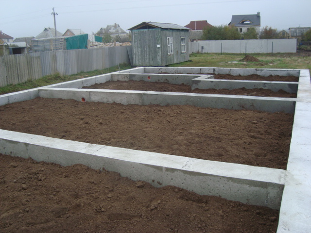

Вот такой фундамент, обошелся заказчику 450 грн. за куб опалубка наша.

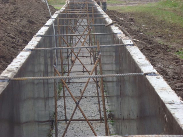

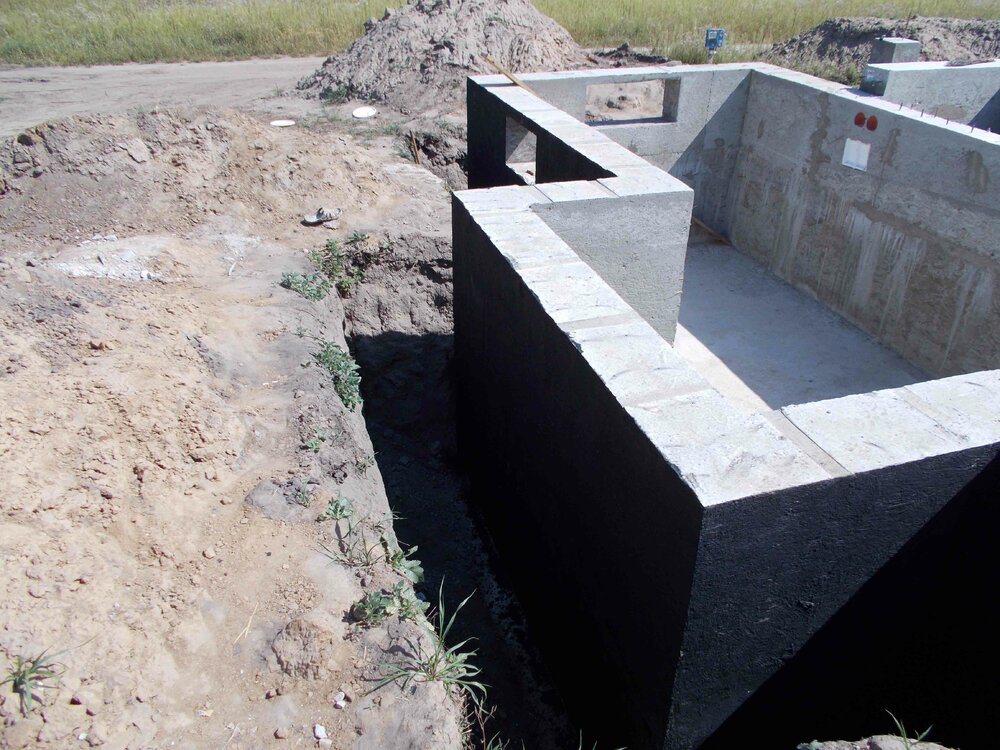

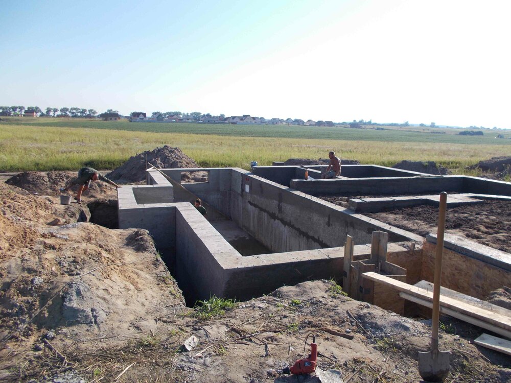

Наша законченная работа,опалубка наша.
Чисто для повышения самообразования (как говорил Печкин)
А зачем эта диагональная арматура ??
Добавлено через 25 минут
Все что я знал об армировании,вы разбили в пух и прах
Эта конструкция нужна только для монтажа опалубки.
Добавлено через 6 минут
Причем здесь армирование я даже и не знаю.
100% не знаешь! Знал бы, то так арматуру не использовал!!!!
Это при СССР называлось "Расточительство"И было даже наказание :-o
А чтоб закрепить опалубку -хватит 15 кг вязальной проволоки 2.5 мм. и несколько десятков деревянных распорок. А у вас 8 метров арматуры на пагон опалубки и еще за сварные работы нужно платить? А сварочные работы как мы все знаем, оцениваются по цене метала? :lol:
А ВЫ станьте и сделайте, а потом можно и поговорить!!А по поводу сварочных работ они входят в цену заливки.
