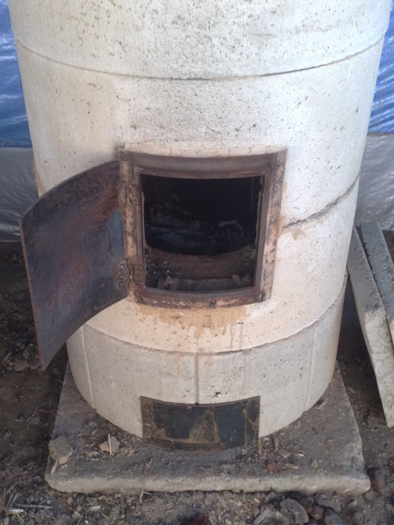

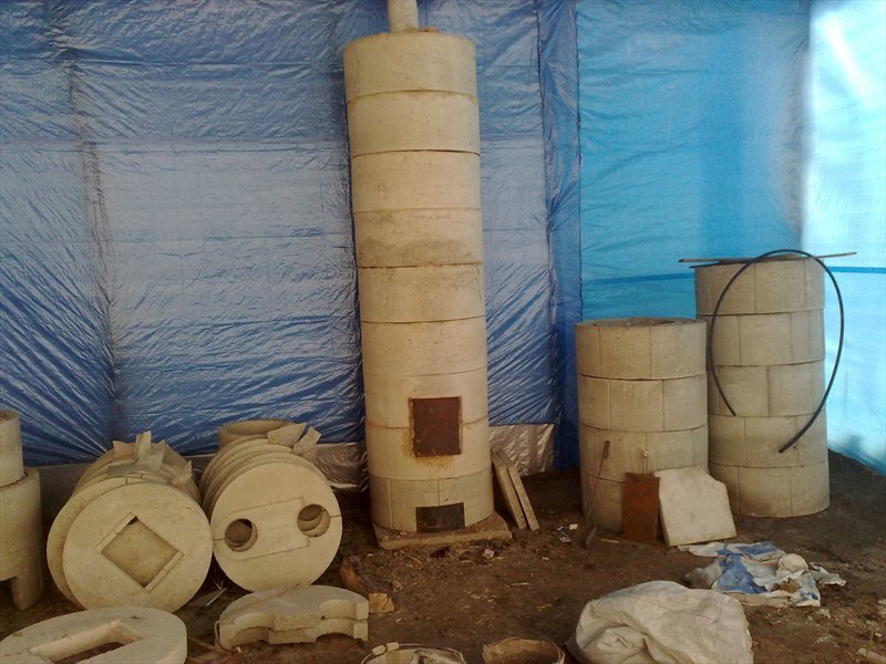

А фото собранной печи имеется?
_______________

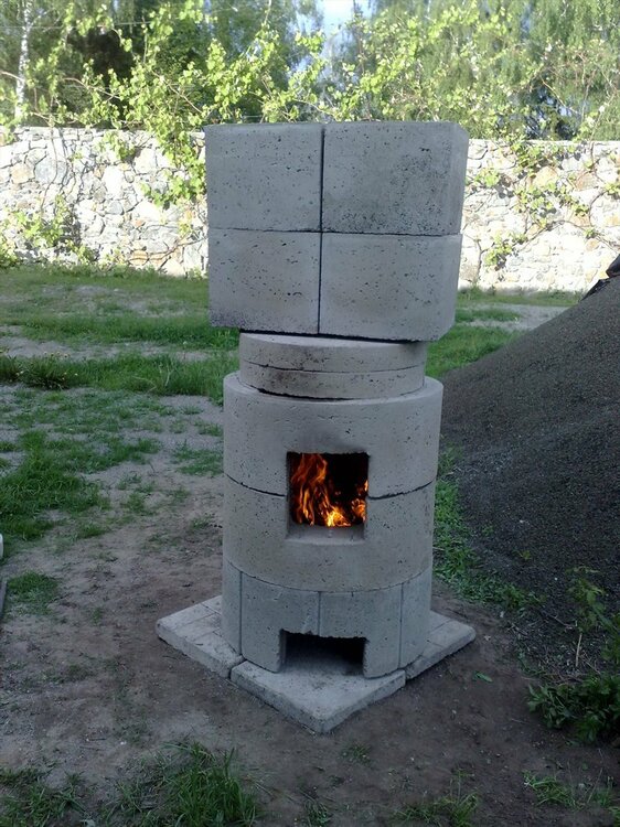

Да,но только "экспериментально-черновой" вариант без внешней отделки,собранный за час времени для предохранения остальных блоков от замерзания...(собирали в январе).Остальные каминные печи разобраны.Вид в этой печи ужасный,по сути на фото видны наспех сложенные "болванки" внешних контуров.Временные дверцы привинтили потом...Но эта печь дала на возможность не останавливать работу...Так и быть, фото выложу...
На третьем фото собранная насухо, на скорую руку топка для тестирования дымовых труб...
