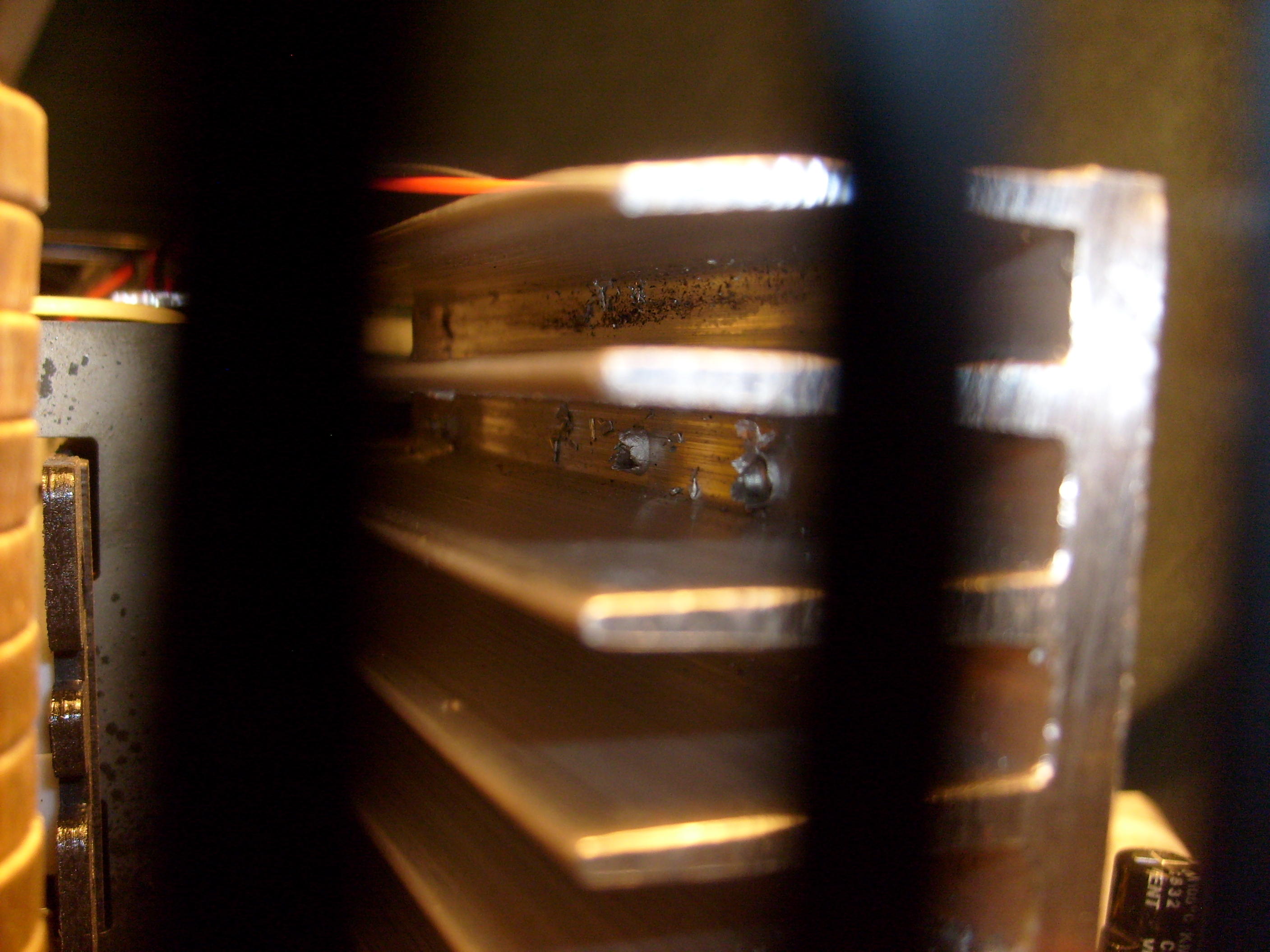

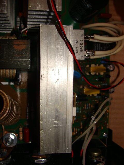

мне кажется, вы немного преувеличиваете... судя по вашим фотографиям, вы обнаружили стружку на термопасте диодов. это, конечно, некрасиво, но в чём для вас опасность? и есть ли какие-то существенные замечания к монтажу?
Юра, извините за фамильярность, тут уже все свои. Вы всё-таки диллер, а мы - Ваша ходячая реклама (бесплатная, заметьте!). Просто "намекну": нам покупателям хотелось бы услышать от Вас не "ну и что такого?", а "извините, сейчас всё исправим". Или я старомоден, и ли что-то может не так понимаю, поправьте.

мои слова были написаны в другом контексте. тем более, что раньше я уже писал, что несколько раз говорил с производителем по поводу стружки и что он её обещал убрать. судя по последним аппаратам её стало намного меньше - они сменили поставщика радиаторов.
так что мне не так всё равно, как могло бы показаться.
Ну вы даете! Для меня опасности нет т.к. я её устранил ( вымел достаточное кол-во стружки , чтоб замкнуть любую цепь в аппарате) , а как быть с другими аппаратами с аналогичной проблемой , ведь ии пользуються люди , которые уверены в безопасности и надёжноти своего инвертора. И нет ничего страшного если каждый разберёт и проверит добросовестность монтажа Элсвы и наличие стружки - это может продлить жизнь аппарата и сберечь наши капиталовложения.
И вопрос: какое колличество стружки внутри инвертора можно считать безопасной?
стружка - это всегда плохо. просто то, что вы показали - прилипшая к термопасте стружка - её не достаточно, чтобы что-то замкнуть. выложите фотографии, там где её лучше видно.
в любом случае эта проблема признана и уже сделано многое, чтобы её решить.

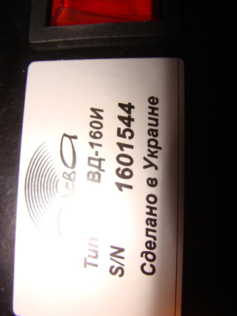

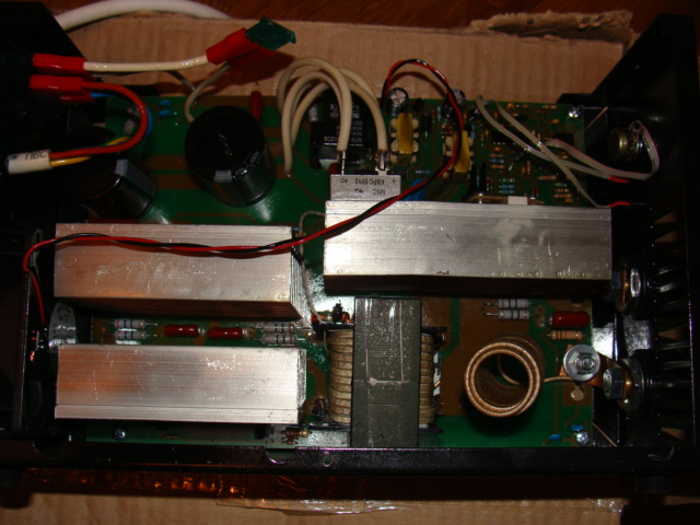

не знаю тоже покупал у сварщика он сам порекомендовал взять именно 160 а не 180 мотивировал более проверена временем (а ведь мог впарить но поступил по форумчански нормально) начитался только что раскрутил визуально проблем нет никакой стружки сами смотрите
на первом фото чуть кривовато ну и все впринципе
Фото радиатора с диодами , а я думал что всё выдул.
м-да, хорошо, что такого уже никогда не будет
Такие-бы слова да от производителя услышать , а так не в обиду вам , это только слова.
А что , слабо вталдычить поизводителю , что его появление на форуме будет приветствоваться бурными и продолжиельными апплодисментами как со стороны пользователей Элсвы так и других форумчан.

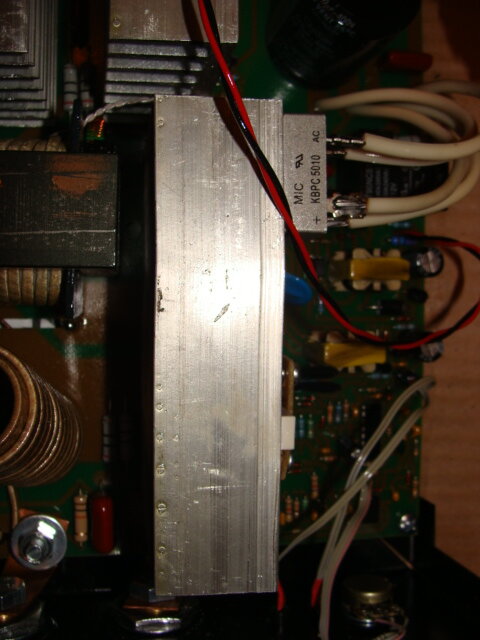

Между делом появилась третья маркировка диодного моста - KBPC 5010 www.stroimdom.com.ua/forum/attachment.php?attachmentid=79309&d=1290357137
Чем этот отличается от "правильного" KB 5010?

В моем то же ни какой особо опасной стружки не было.
