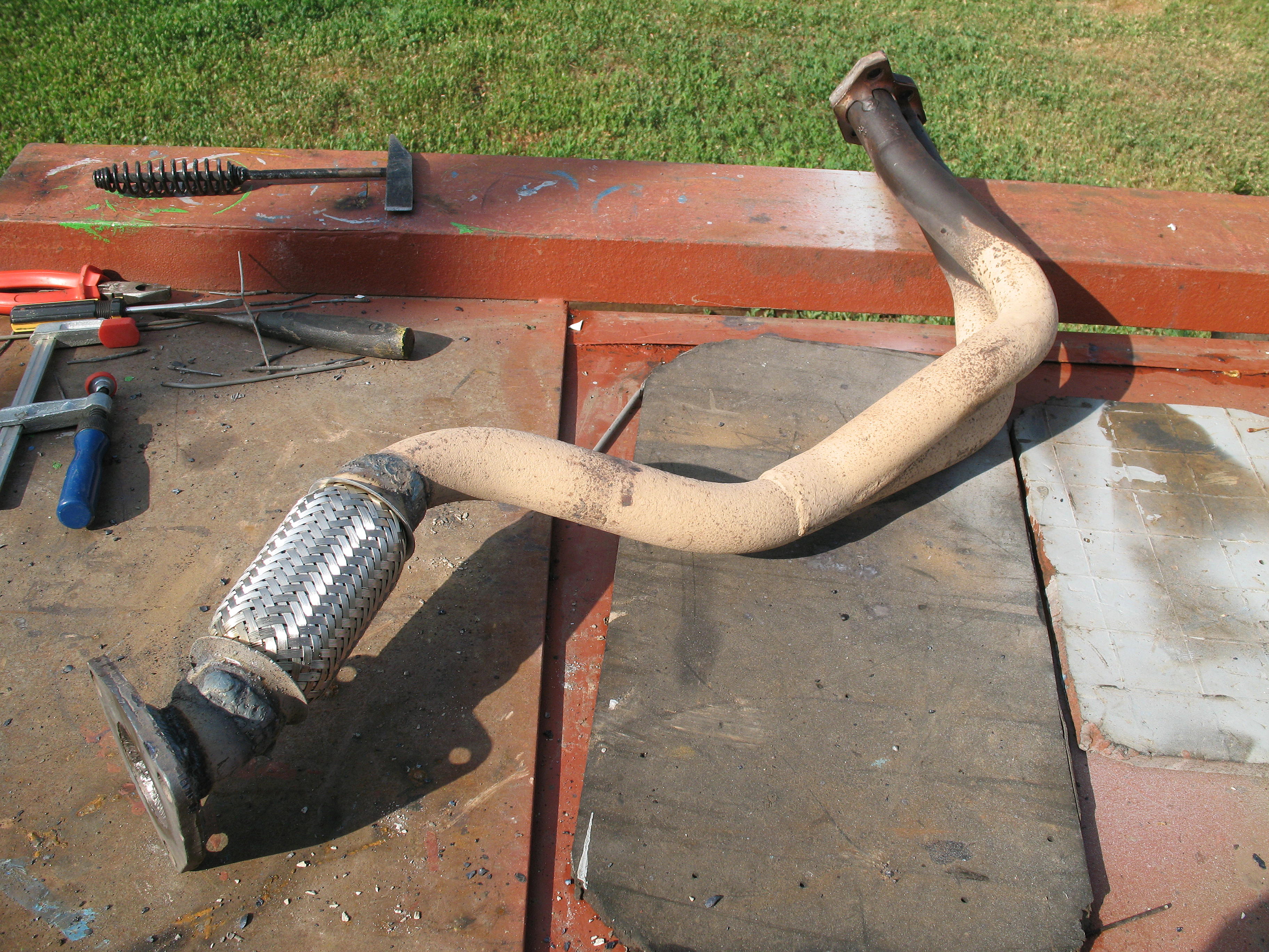

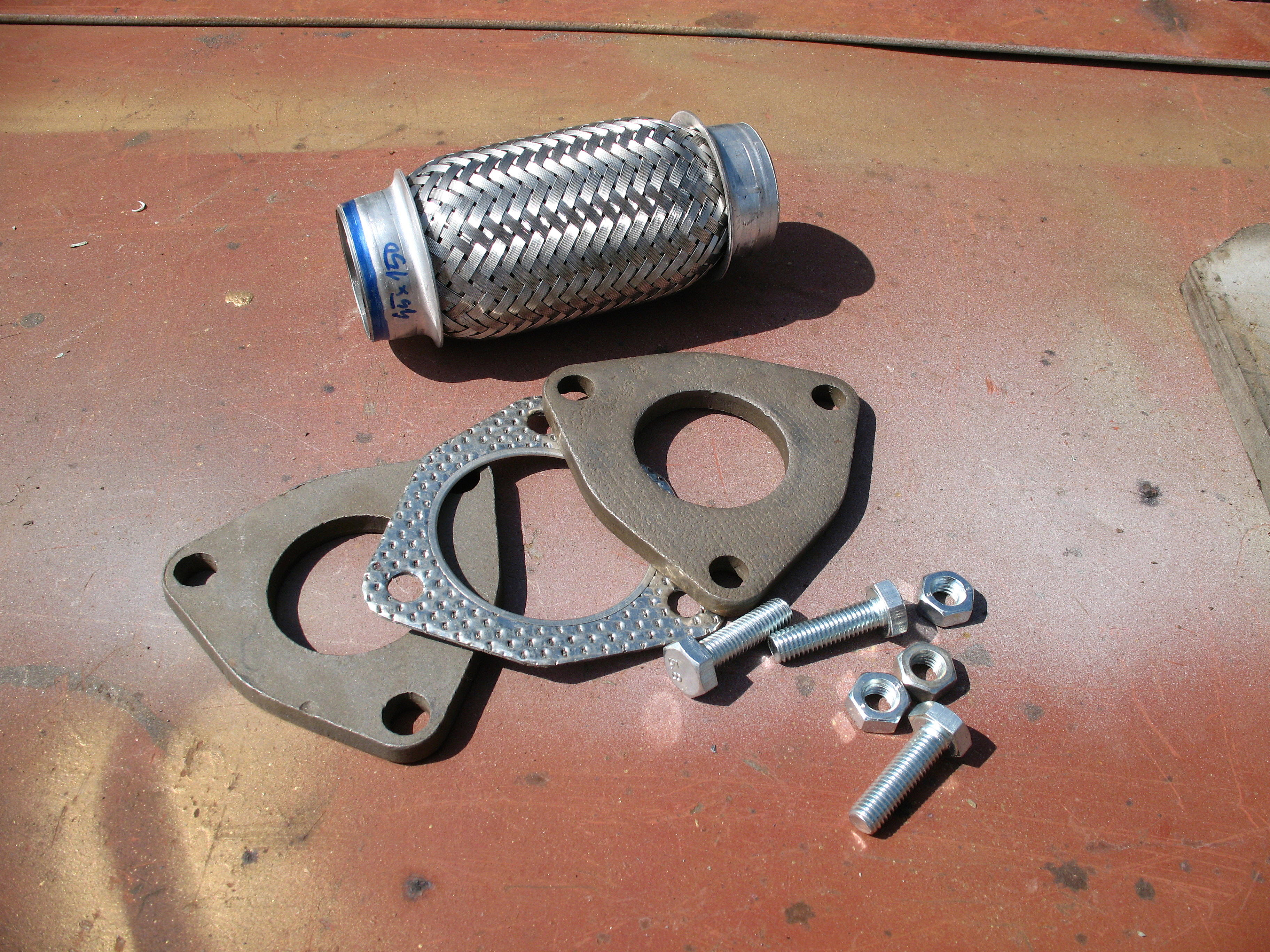

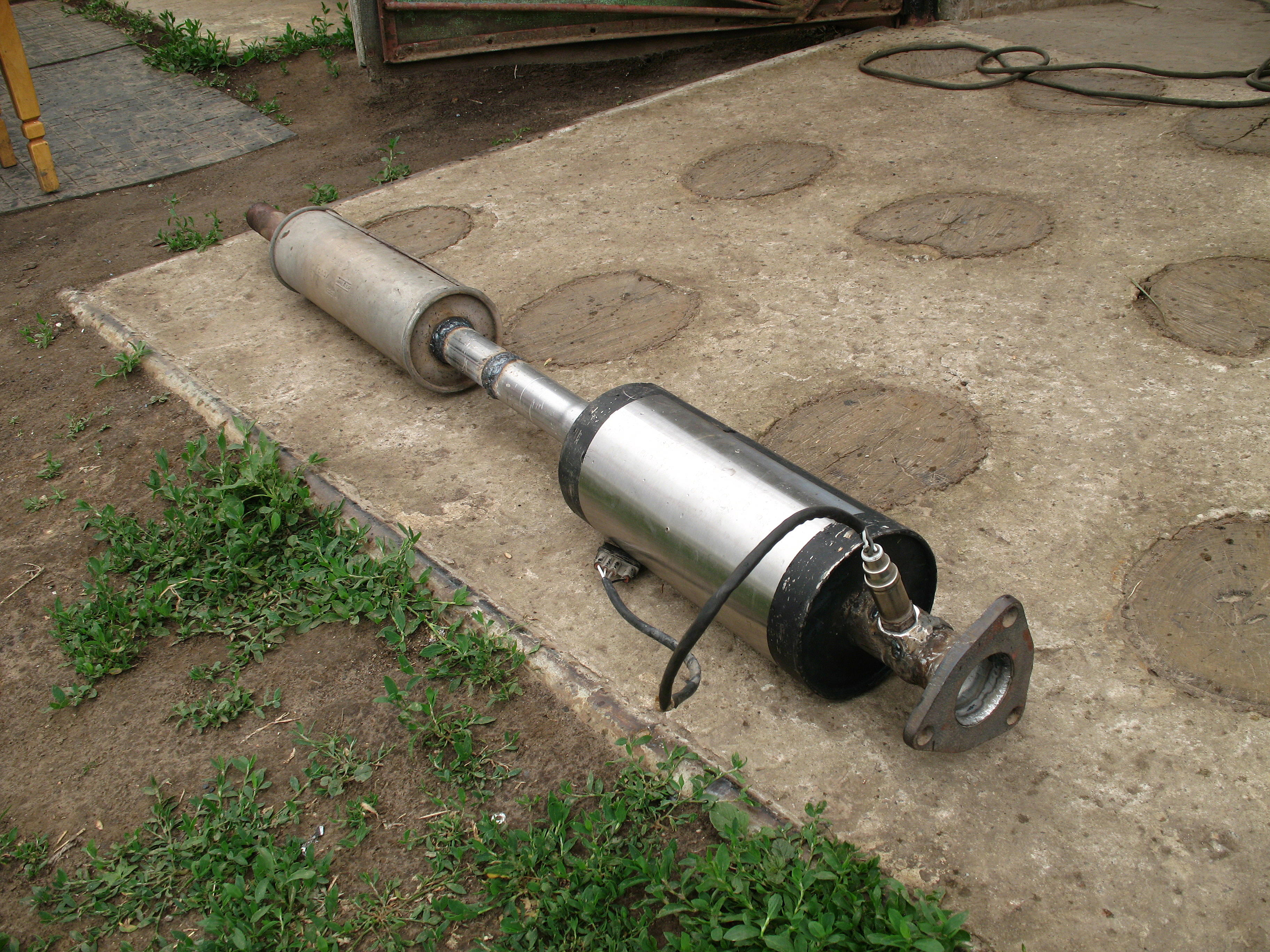

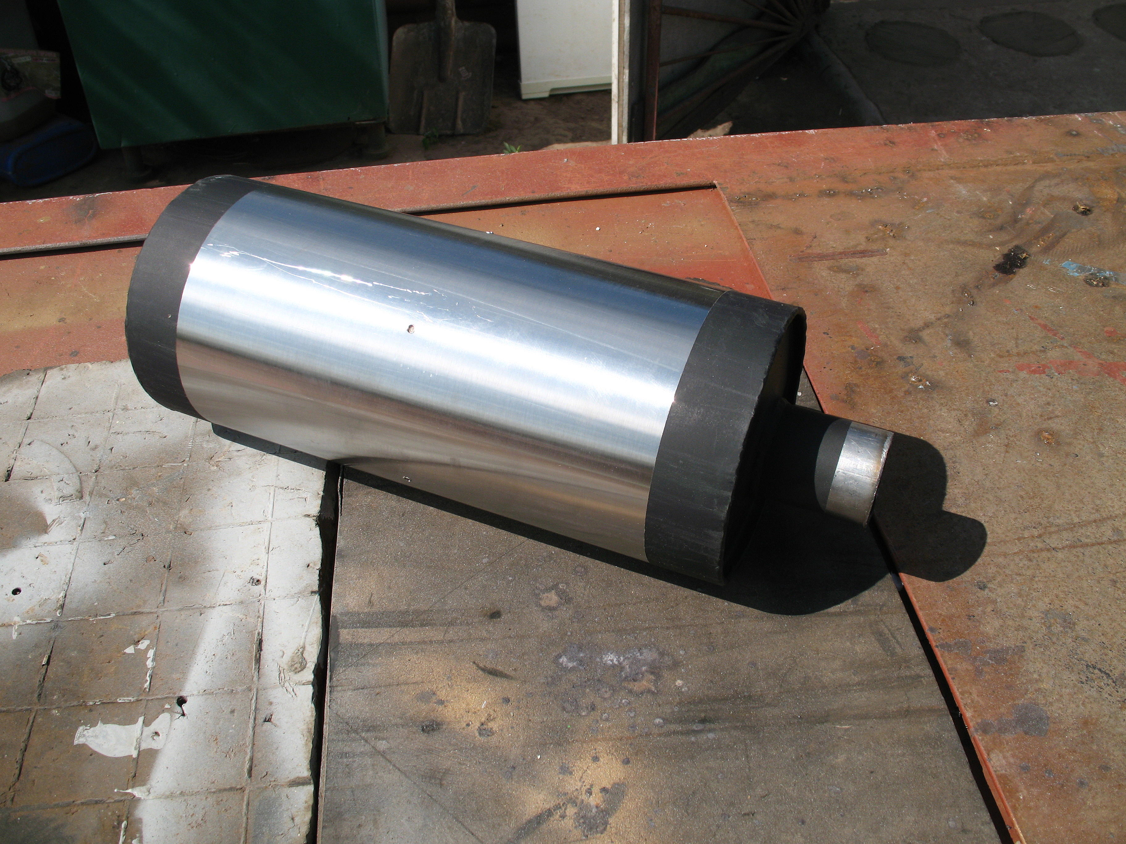

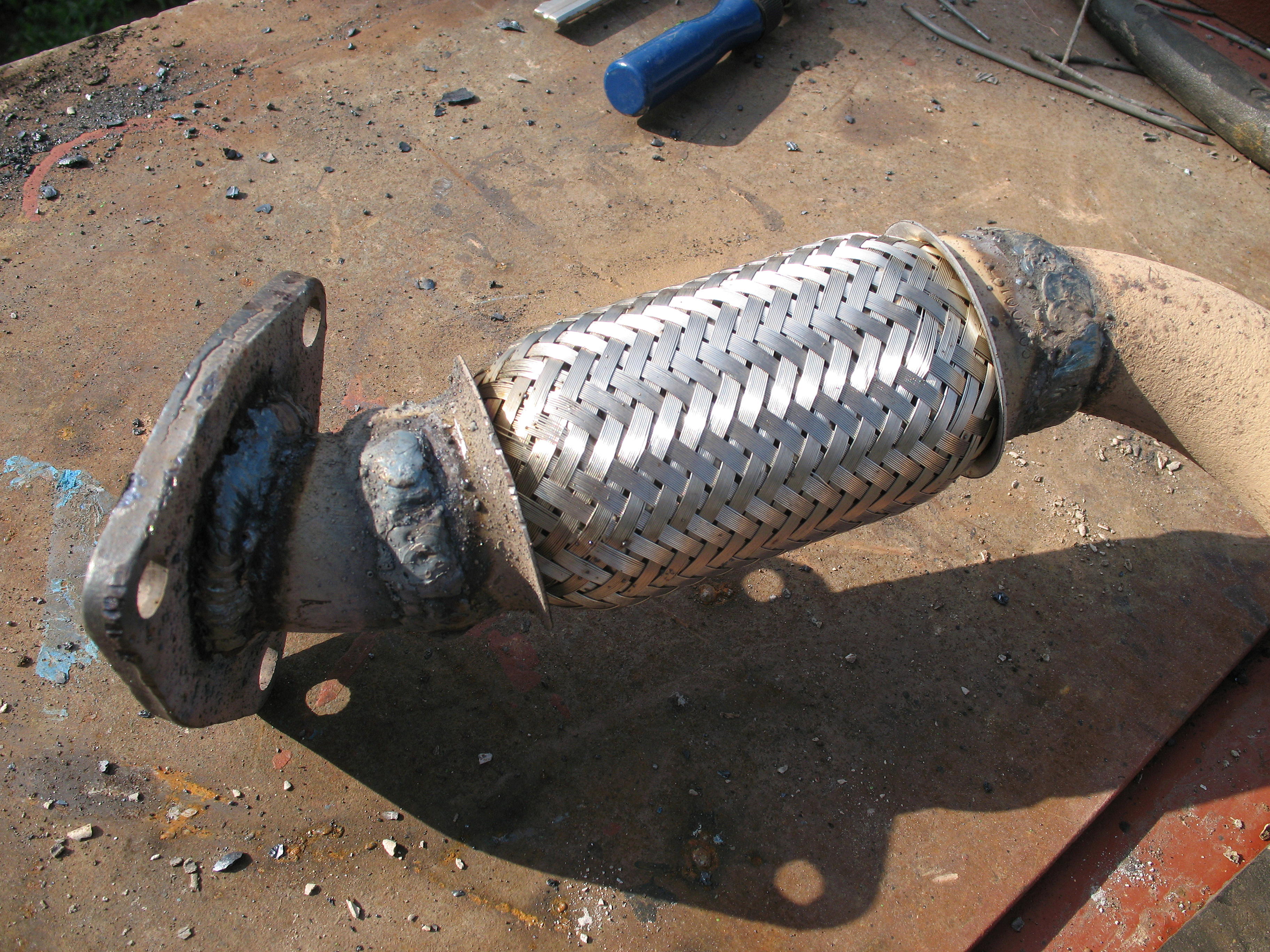

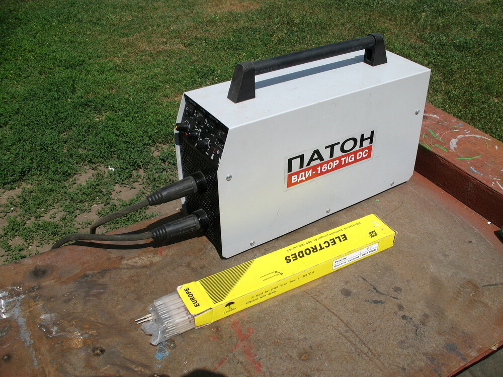

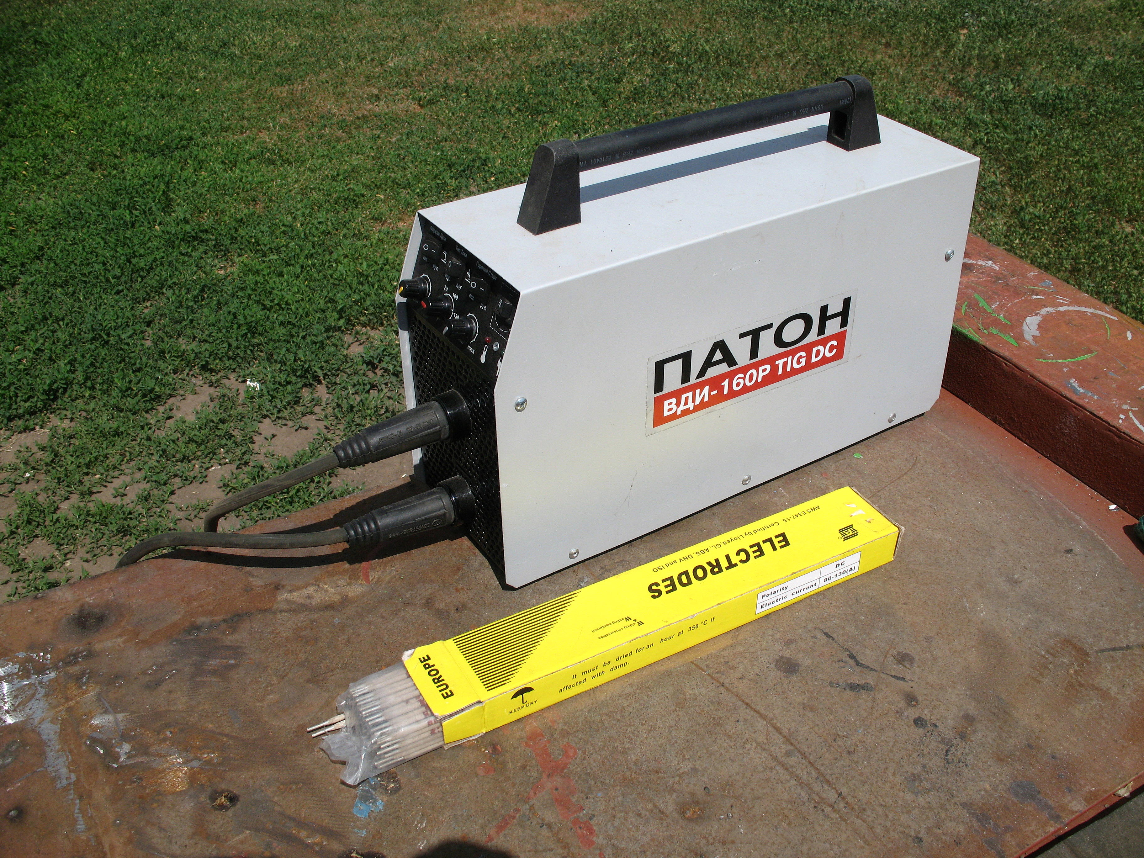

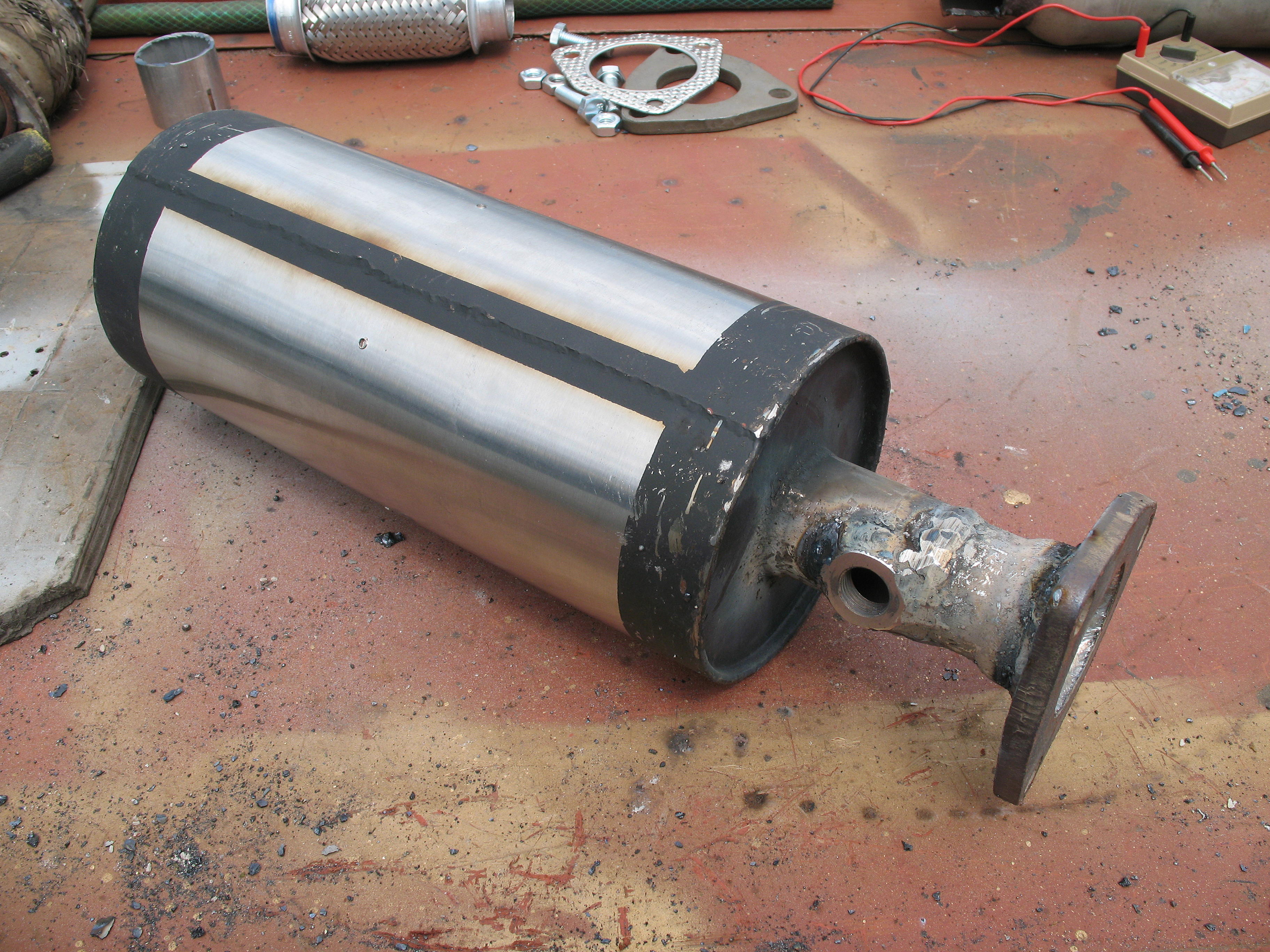

Приварить, подварить, забор, ворота, а я вчера рискнул полностью отремонтировать сгнившую выхлопную систему своего Гольфа 8-). Купил гофру, заказал пламегаситель, прислали фланцы, глушитель и алюминизированную трубу для выхлопных систем. Потратил целый день, но, блин, все получилось и результат превзошел все мои ожидания - по трассе слышу только шум дороги и ветра.
Своего рода фотоотчет (что купил, чем варил и что вышло):
IMG_0280.thumb.JPG.ad1d2aecc360b2d5498ad0c608dd93c9.JPGIMG_0281.thumb.JPG.112fdd828b68c06594aacdef4b33d9cc.JPGIMG_0282.thumb.JPG.8c0fbbf88c15e533bec29eb071e05353.JPGIMG_0283.thumb.JPG.d6403aac474e11c9c51b2f1ed63c8a97.JPGIMG_0284.thumb.JPG.3fc247b40eaeead218669810b4a9204d.JPGIMG_0285.thumb.JPG.5bb67e5f50369e29471197d30765c650.JPGIMG_0286.thumb.JPG.e4bb906553216b194c3d08b6d67b96a0.JPG
Для большего успокоения швы выполнял довольно толстые и широкие. В любом случае, я теперь в любом случае обойдусь без стошников.
Спасибо за фото. Как по мне - отлично.
Судя шву, электроды не УОНИ и не монолит, а какие, если не секрет?
Форсаж и горячий старт отключали?
