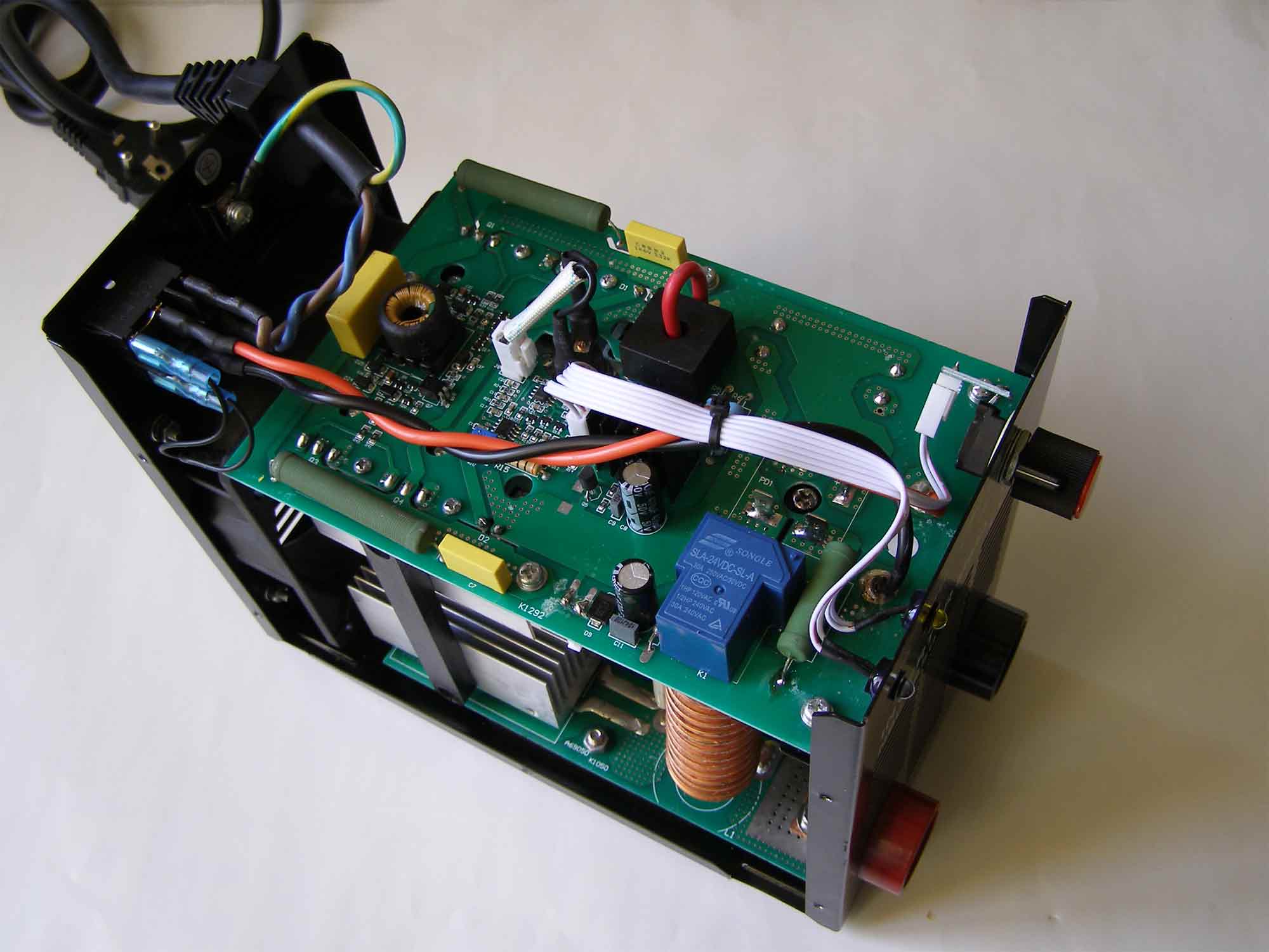

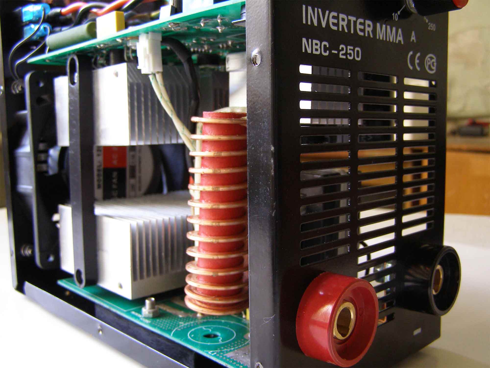

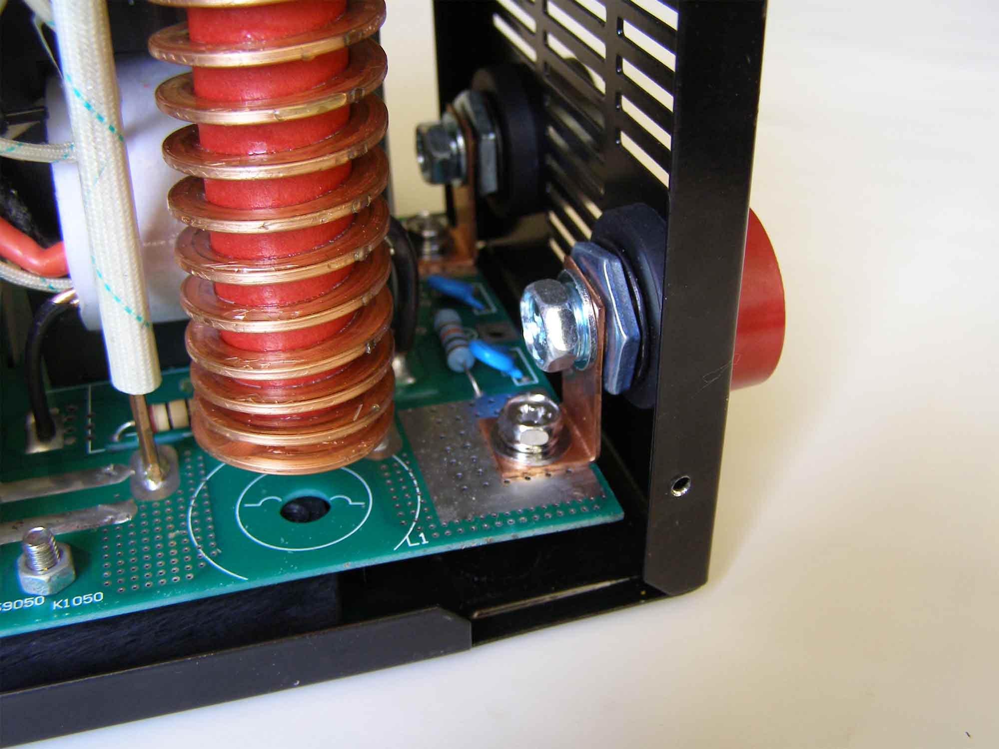

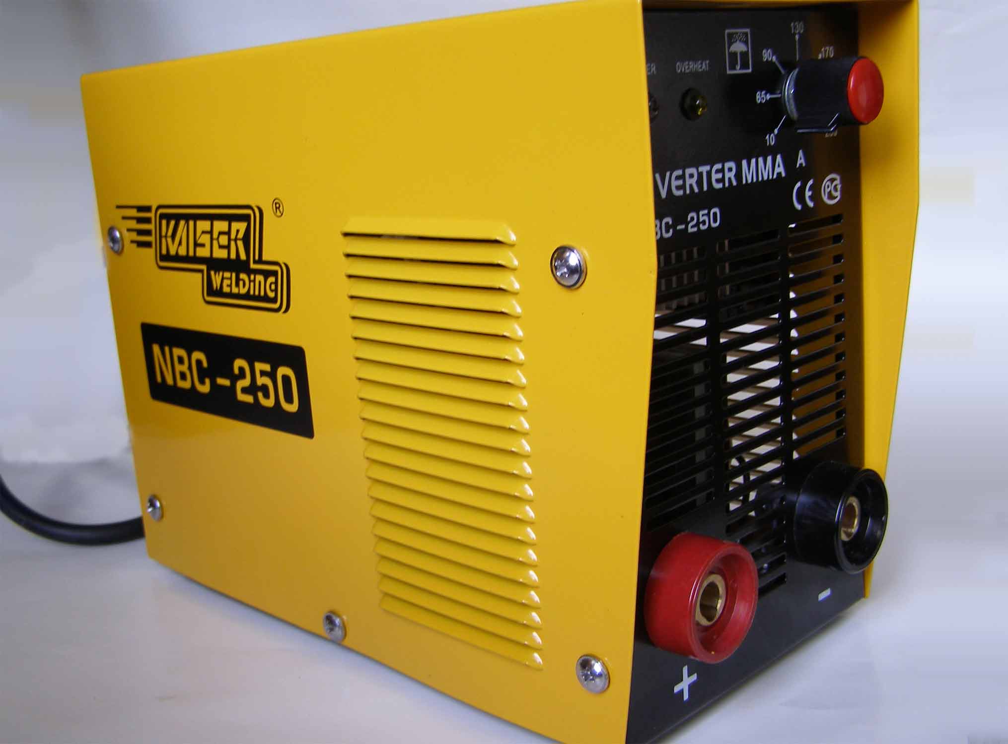

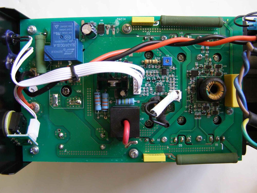

Сделал фото внутреннего устройства сварочного инвертора Kaiser NBC-250. Что могу сказать: сварочник в целом собран аккуратно, пломб не имеет- потому и был вскрыт ради интереса. Клеммы "+" и "-" идентичны, можно менять полярность, и надежно прикреплены к плате. Вентилятор подключен напрямую к сети 220В, а сама схема подключается через мощное реле. Фазоуказатель зажигается при прикосновении к корпусу- по инструкции требуют обязательного заземления. Подключал инвертор через дифавтомат (30 мА)- защита не срабатывала. Радиаторы, диодного моста и нескольких IGBT транзисторов, с большой площадью, качественные. Хорошо охлаждаются, что положительно влияет на продолжительность работы, до срабатывания датчика перегрева. Принципиальную схему не нашел. Подозреваю что марка Kaiser=Forte, у них цвета корпусов только разные.
Что касается проверок инверторов в работе при пониженном напряжении сети- считаю издевательством над домашней утварью. К примеру: завели собаку- кормите ее, приобрели инвертор- давайте ему положенные 220. Хотя лично и не проверял, но бытует мнение о искажении формы подаваемых импульсов на затворы мощных транзисторов при значительно пониженном напряжении питании, что отрицательно сказывается на их тепловой режим работы, нарушение которого собстно и выводит эти самые транзисторы со строя. Кстати, в описании ни слова о дозволенном отклонении напряжении сети.
В комплекте идут короткие полутораметровые кабеля "земли" и держателя электрода, (площадь сечения проводников 16 мм2), маска "рага и капыта" и такая же щетка с молоточком.

dimasik пылезащищенность слабая,его продувать часто надо,а лучше не ленитесь по возможности,и не допускайте попадания пыли(особенно из под болгарки,с металлосоставляющей) вовсе,насколько это возможно
