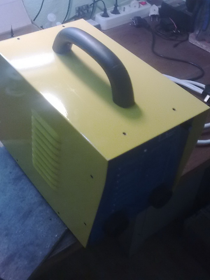

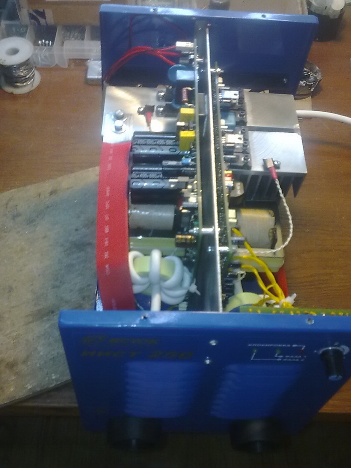

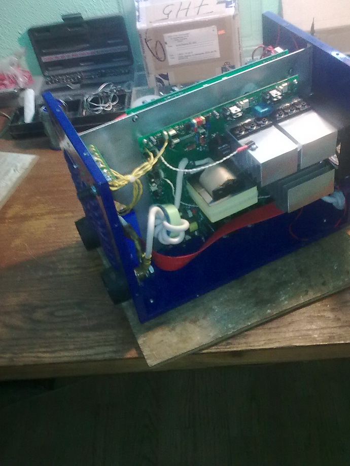

Вот фото от Сотрудника

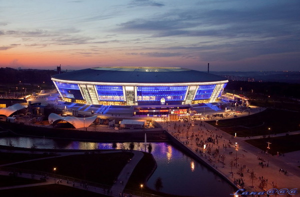

Прикольно. Я весной работал рядом во дворце спорта, делали монтаж телевидения, так тамошние подрядчики использовали только Фрониусы (полуавтоматы и просто инверторы), заходил и на реконструкцию НСК, теже Фрониусы. Зачем им Днепровелдинги, х.з., может другие подрядчики.
При строительстве Донбасс-Арена тоже только Фрониусы использовались.

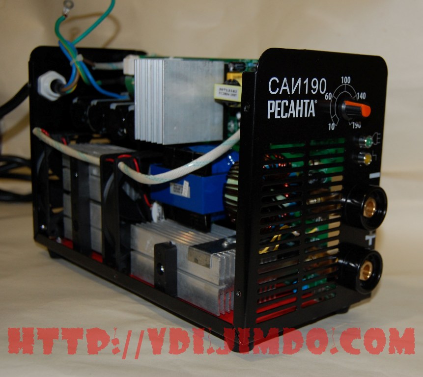

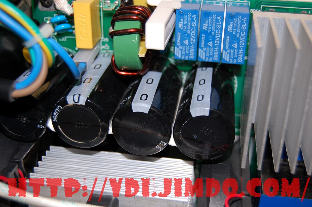

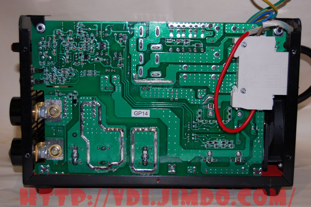

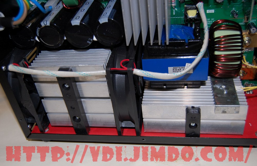

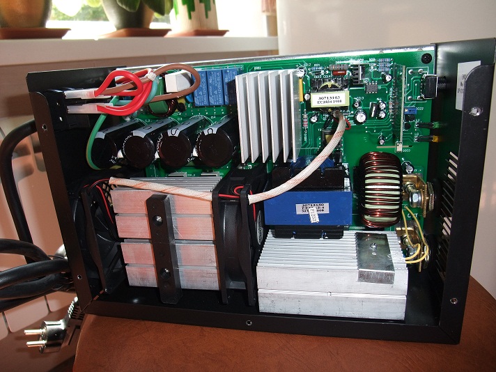

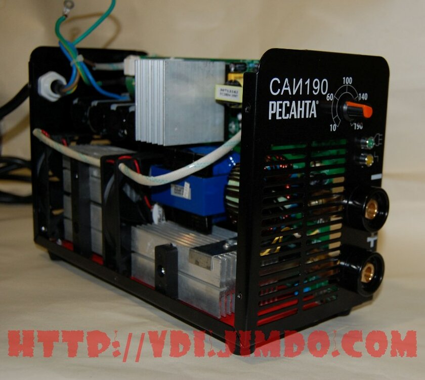

А я тут на днях Ресанту САИ 190 разобрал и пофотографировал. Кому интересно, можно больше фотографий Ресанты здесь посмотреть:

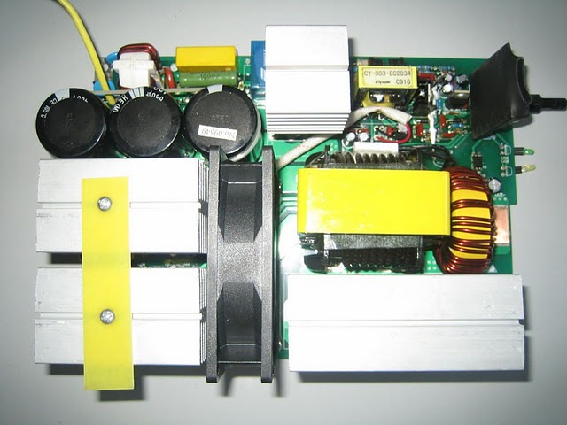

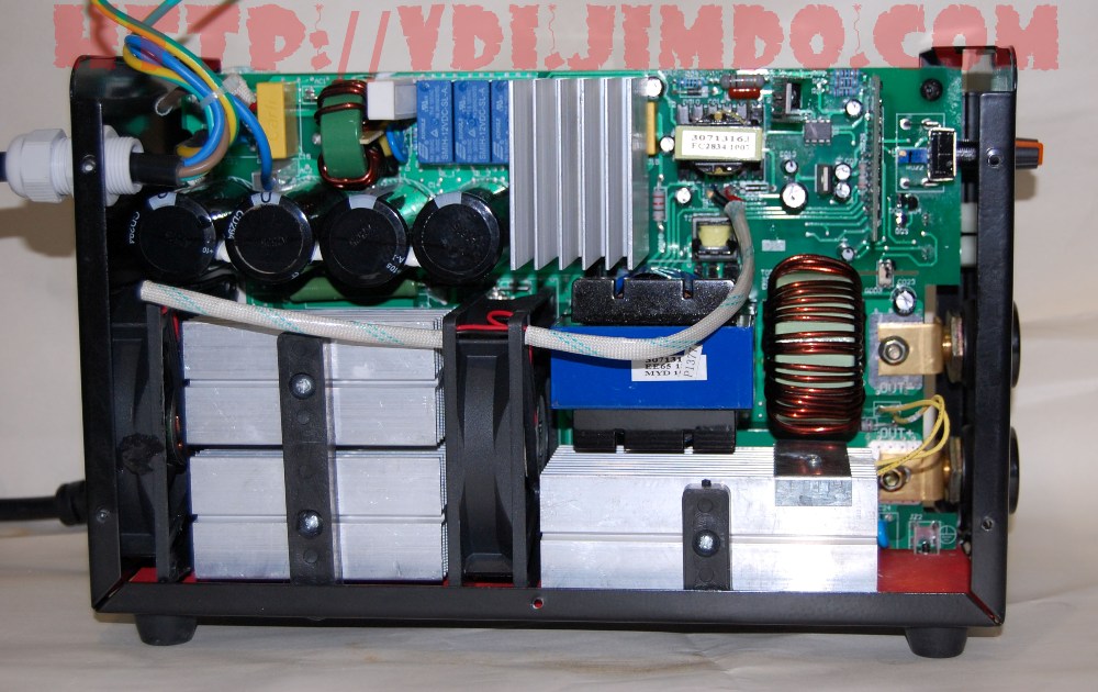

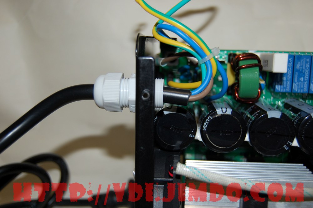

А вот Титан:
И если не ошибаюсь, то с такой компоновкой этими двумя названиями не ограничивается.
А вот Титан:
[ATTACH]136440[/ATTACH]
Это да. Все они братья тамошние :D
Но, как показывает опыт, внешний вид не всегда играет решающюю роль. То что я лично проверил, о том и могу с уверенностью говорить. Кстати, от 165В этот аппарат смог спокойно работать 3,2мм рутиловым электродом.
