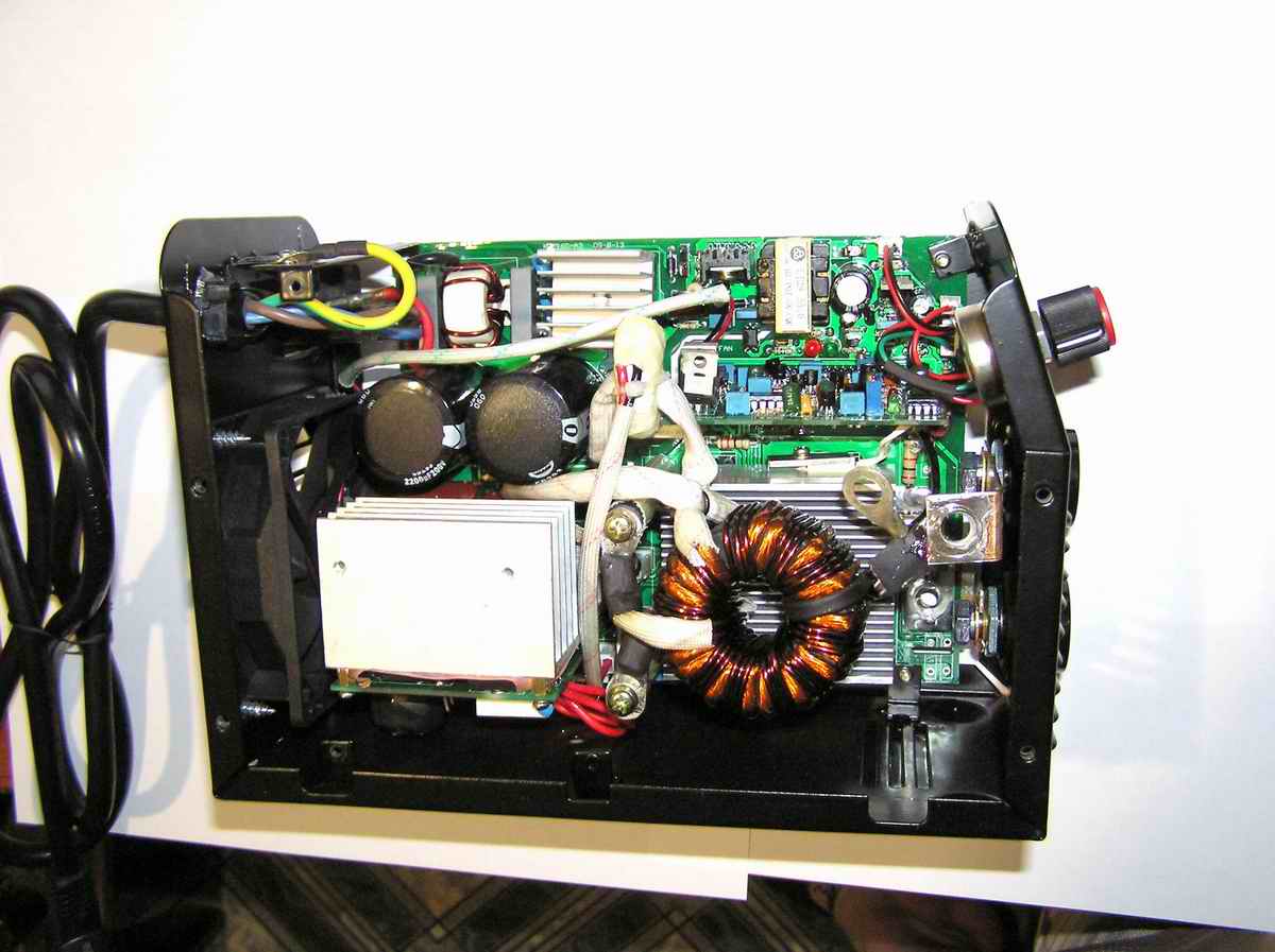

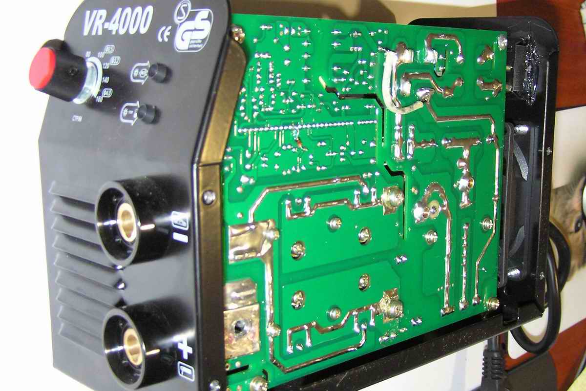

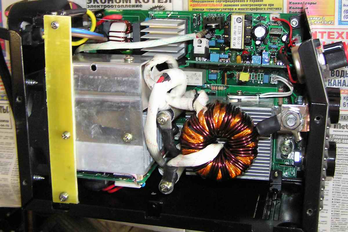

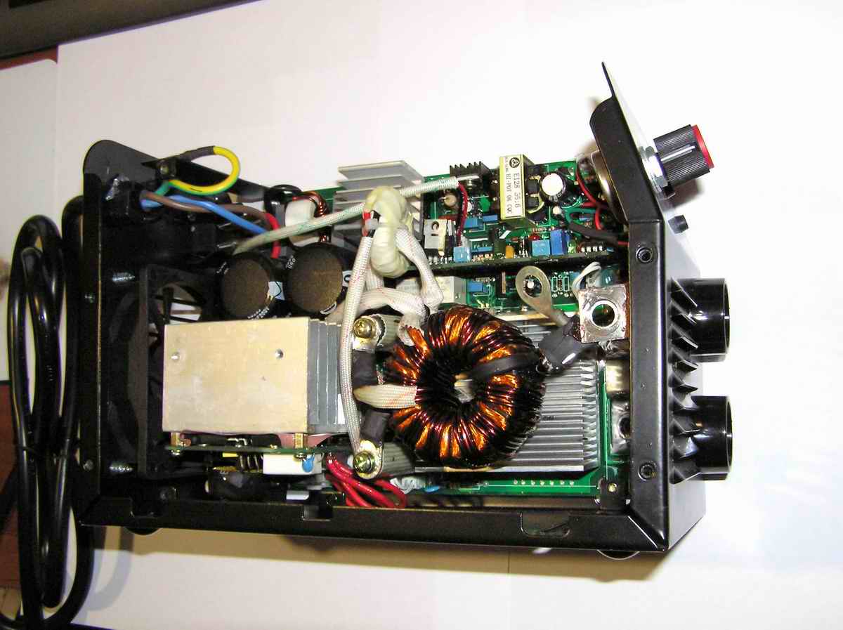

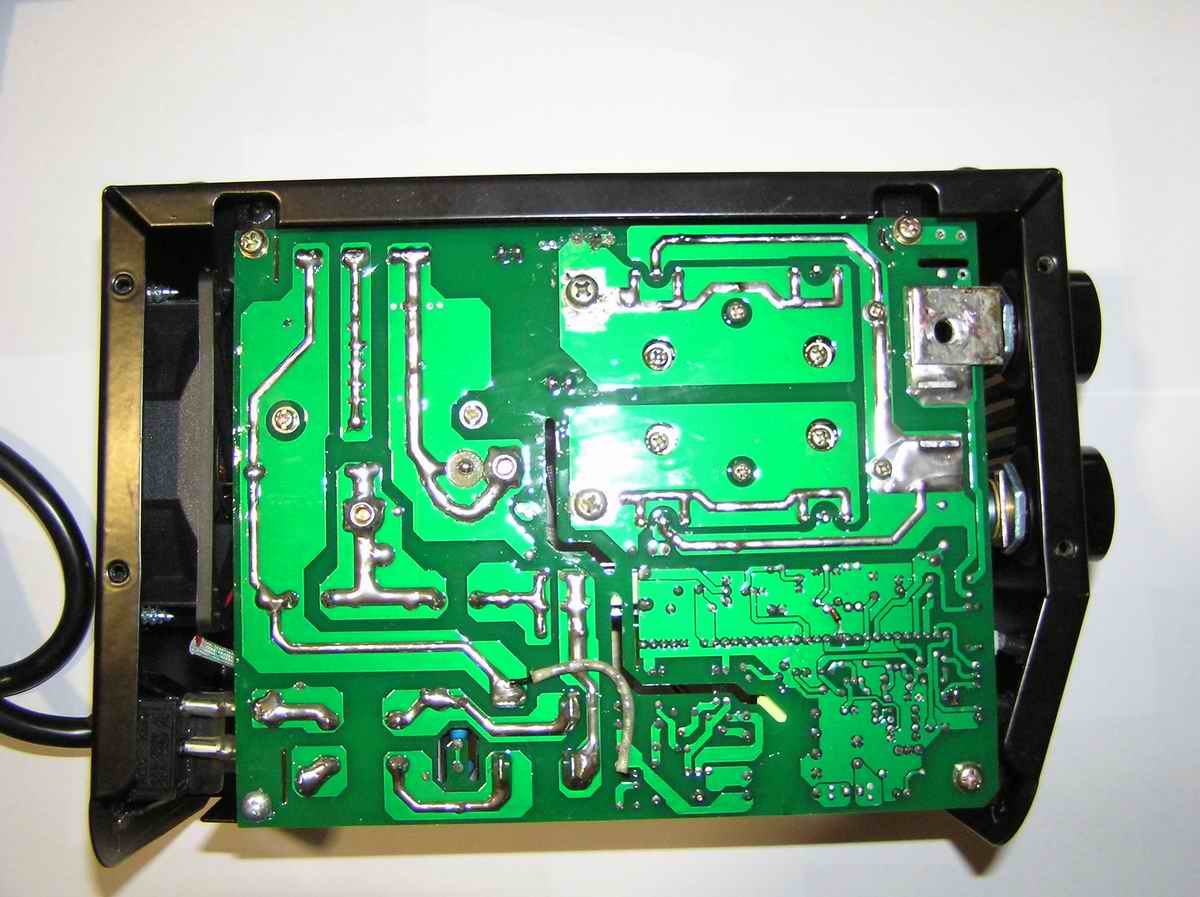

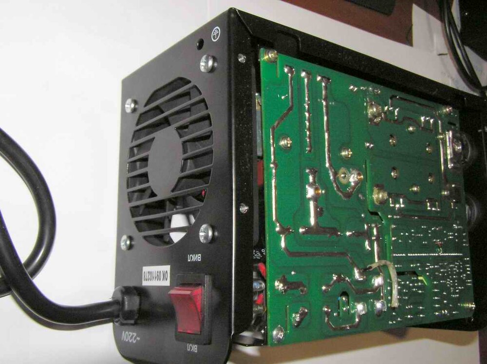

Сейчас усиленно читаю интернеты, чтобы понять почему я должен купить ПАТОН, а не ЗЕНИТ?
Варить не умею, нужен для дачи типа забор, отопление и пр мелочь.
За такую цену можно поэкспериментировать - потом будете четко знать, что в аппарате Вам главнее.
Вот отзыв нашел, купившего именно там и именно этот electricmobile.ru/forum/viewtopic.php?f=8&t=301&start=40

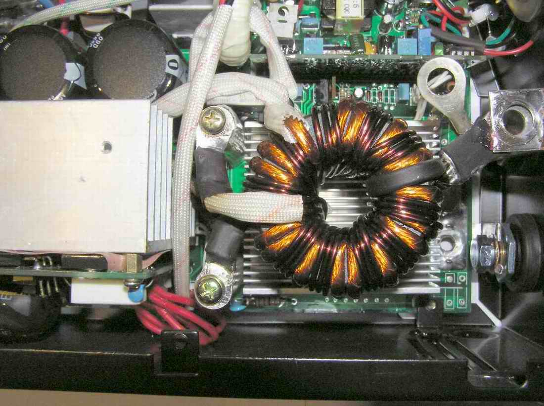

Расскажите))
Если фото не достаточно, могу немного добавить.
Дуга поджигается тяжело, короткая и жесткая, удержать её сложно. Напряжение на выходе 50В на холостом ходу. Про УОНИ лучше вообще промолчать.
Антистик снижает ток (если регулятор стоит на 120-140А) аж до 80-90А. Никаких "стартов" и близко нет.
Конструктив... на фото видно.
Транс - 2 а колечка диаметром то ли 60мм (навскидку не помню, где то записано) еле держится на высоких стойках платы и выходной клемме просто на проводах (висит в воздухе). При попытке вставить разъём сварочного кабеля в клемму - прокрутилась и клемма и транс.
160А и 200А отличаются только надписями и ценой. Платы и корпус одни и те же.
Выходной ток, однако, удивил - в пиках на максимуме видел 150-160А.
Ремонтировать его - одно "удовольствие".
