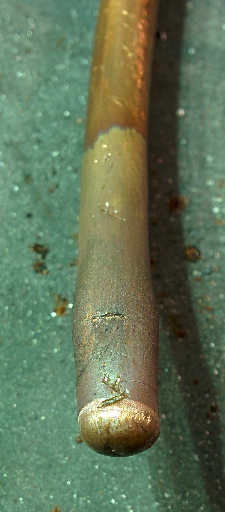

ТИГом недавно вот первый раз попробовал медь варить (решил заменить в автомобильных дверках стопорные сухарики, которые дверку в открытом положении удерживают, бо родные пластмассовые за 6 лет износились, а новый механизм только в сборе продается - 720 грн = 2880 руб на одну дверку)
Аргон дешевый, и уходит он медленно. (если не забывать завинчивать). А медь, я пробовал медь на плазморез наварить. Почти получилось. Бульк и сварочная ванна провалилась. :(

У меня первый ком тоже блином получился. Это ж на фотке трубка медная, диаметром 16мм, а толщина стенки не более миллиметра.
Выручило уменьшение амперов, но добавление форсажа дуги.
Только вот, не смотря на аргонную защиту, медь в процессе сварки практически сразу чернела, хотя и сваривалась. На второй фотке - это уже после очистки проволочной щеткой.
Причина наверное в грязном аргоне, или так должно быть?
Добавление амперов, быстрее варить надо. Импульсный режим.
Заварил. Медь как медь. Шас фотку покажу. ТОка лампочки нагреются.
Быстрее варить - не сливается с основным металлом.

Вот. Попробовал трубку заварить.

Это на фотке без зачистки такой цвет?
Да. Все что сделал после варки, это разогнул в горизонталь. Следы от пасатиж видны. Бо телефона не хотела правильно фокусироваться, а в цифрозеркалке аккумулятор сдох давно.
