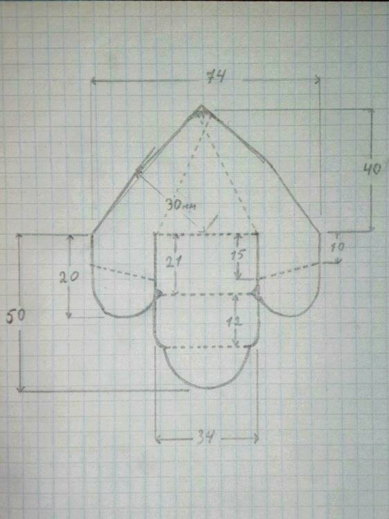

Дальше уже если и занимался усовершенствованиями, то только в плане респираторной защиты:
Воздуховод для респираторов типа 3M
Самодельный воздуховод для Speedglas 9100
плюс еще и самодельный "капюшон" похожий на фирменный
сейчас крепление капюшона попроще - пластиковая трубка (изоляция от провода), разрезанная вдоль и насаженная поверх материала капюшона на верх маски.

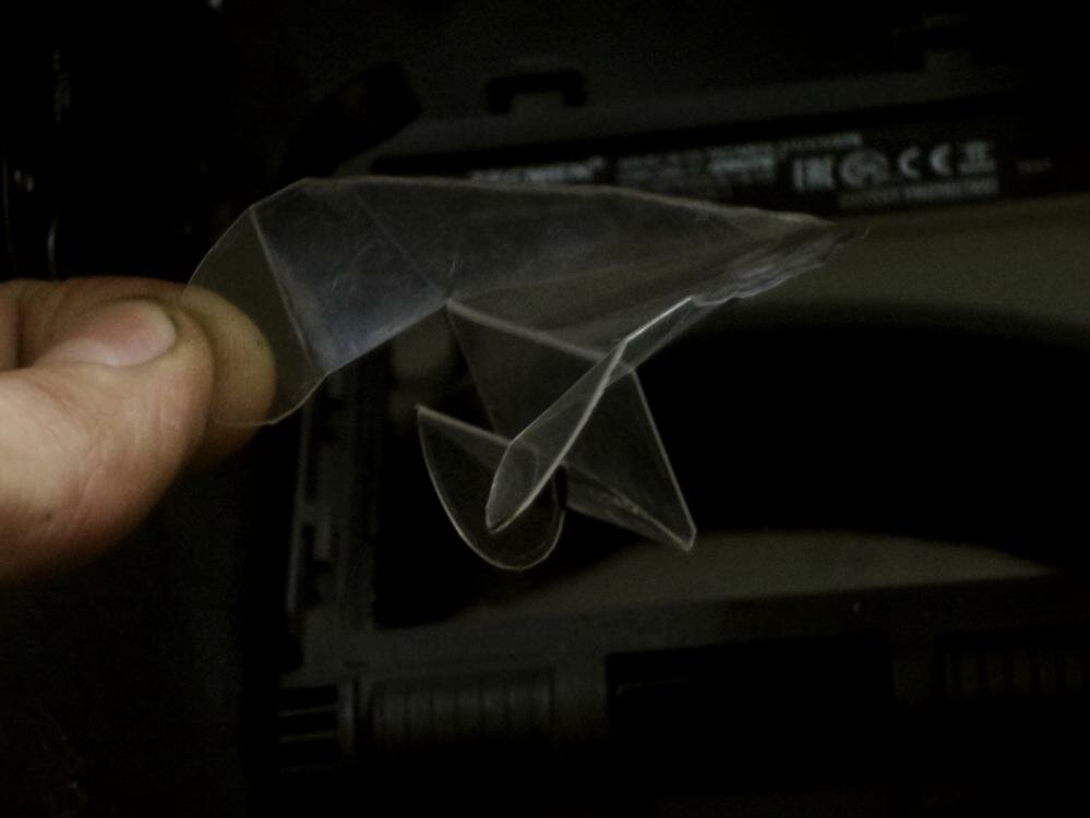

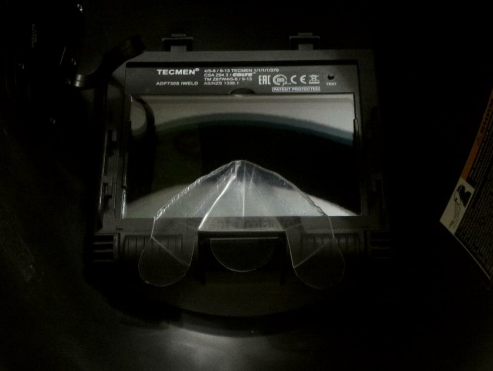

Но мазанье стекол - это "лечение симптомов", а не причин:).

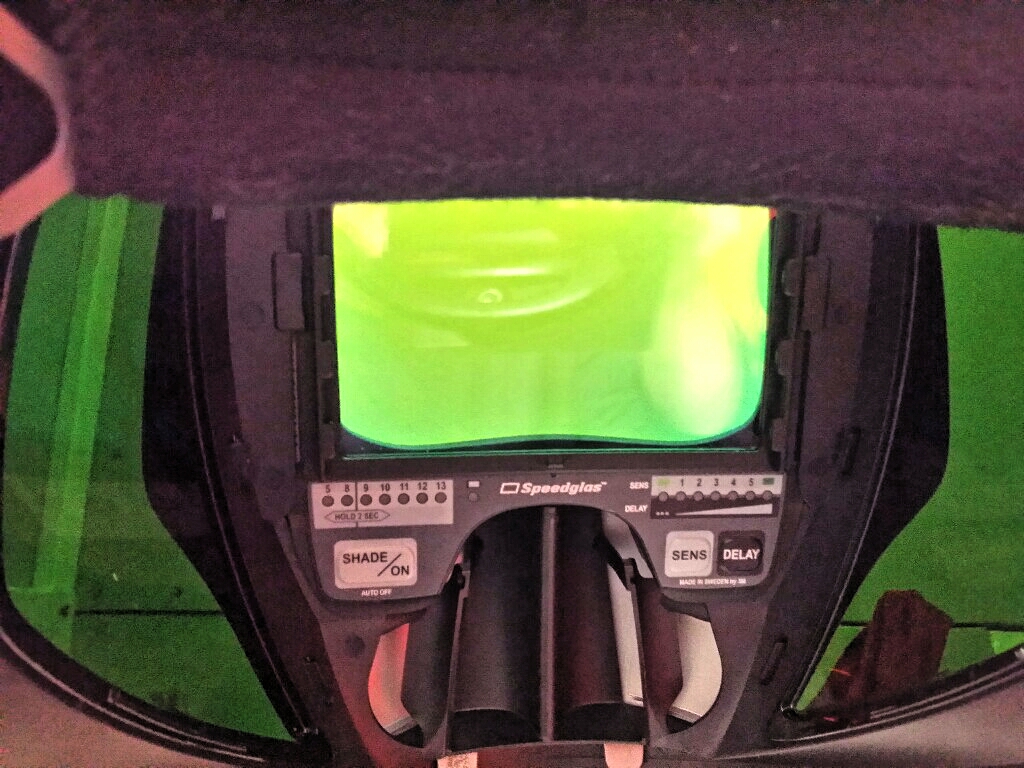

Один из вариантов "лечения причин" - респиратор с выхлопом вниз, вентиляционные отверстия в Speedglas, или :

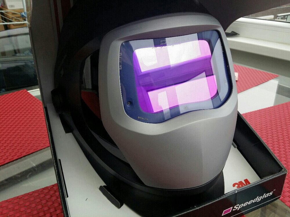

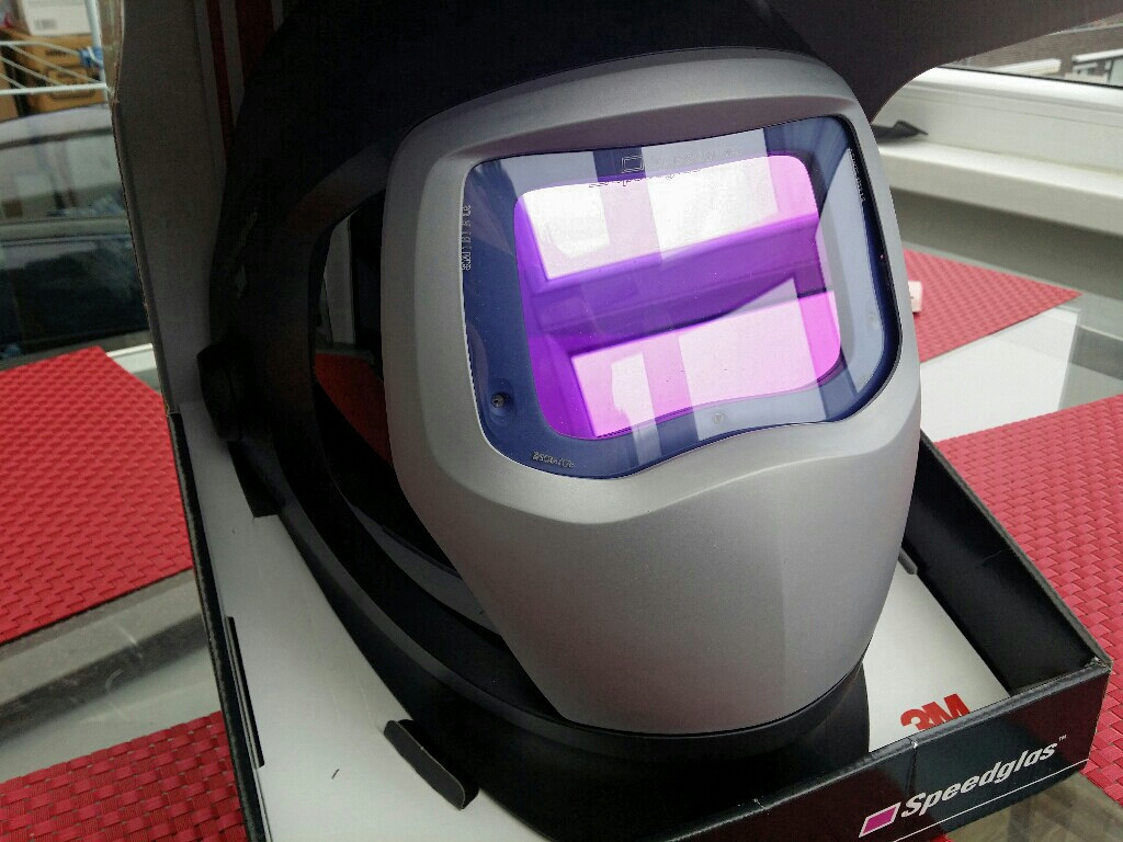

Вобщем, заказал я уже Спидглас ХХ. На этой неделе приехать должен.
Змінено користувачем tomkol
Уже варю в ней. Правда, боковые стекла прикрыл прилагающимися в комплекте щитками, бо мешает боковая засветка. Глазки мои однозначно лучше себя чувствуют, хотя усталости не удалось избежать полностью. Но оно и понятно.
Вобщем, думаю, что деньги потрачены не зря

Уже варю в ней. ....
Кайфово! Витаю! Класс! Скико грошей?
435 евро. Гарантия на маску 2 года, на светофильтр 3 года.
На местной интернет-барахолке типа нашего ОЛХ можно было без гарантий купить такую же модель новую (не б/у) ровно в 2 раза дешевле. Но не хотелось рисковать.

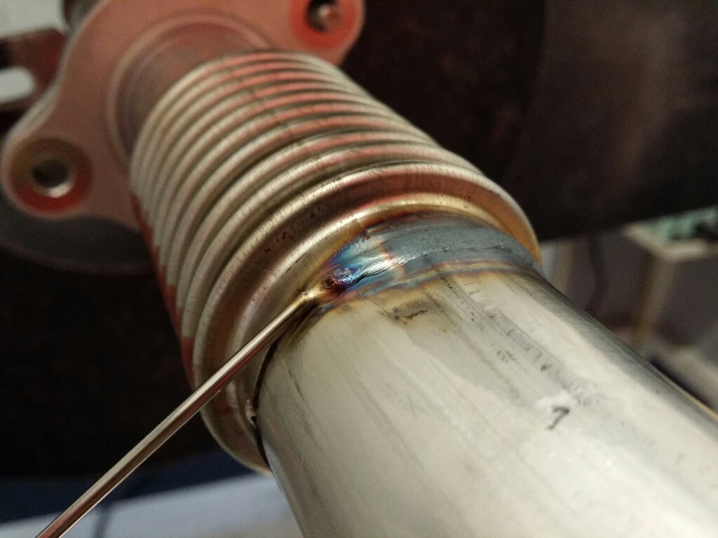

Вот, к примеру, на первой фотке трубка с толщиной стенки 0,8мм, на которую внахлест одета трехслойная гофрированная трубка общей толщиной этих трех слоев тоже около 0,8 мм.
Для видимости масштаба скажу, что присадочный пруток имеет диаметр 2мм.
Это сваривается до купы током 100А. Можно и меньшим током, конечно, варить, но тогда не получится успеть выполнить дневную норму. По wps указано варить на 45 А, но на это начальство закрывает глаза, бо когда утверждались wps, нормы были более чем в 2 раза ниже. А переутвердить wps стоит больших денег.

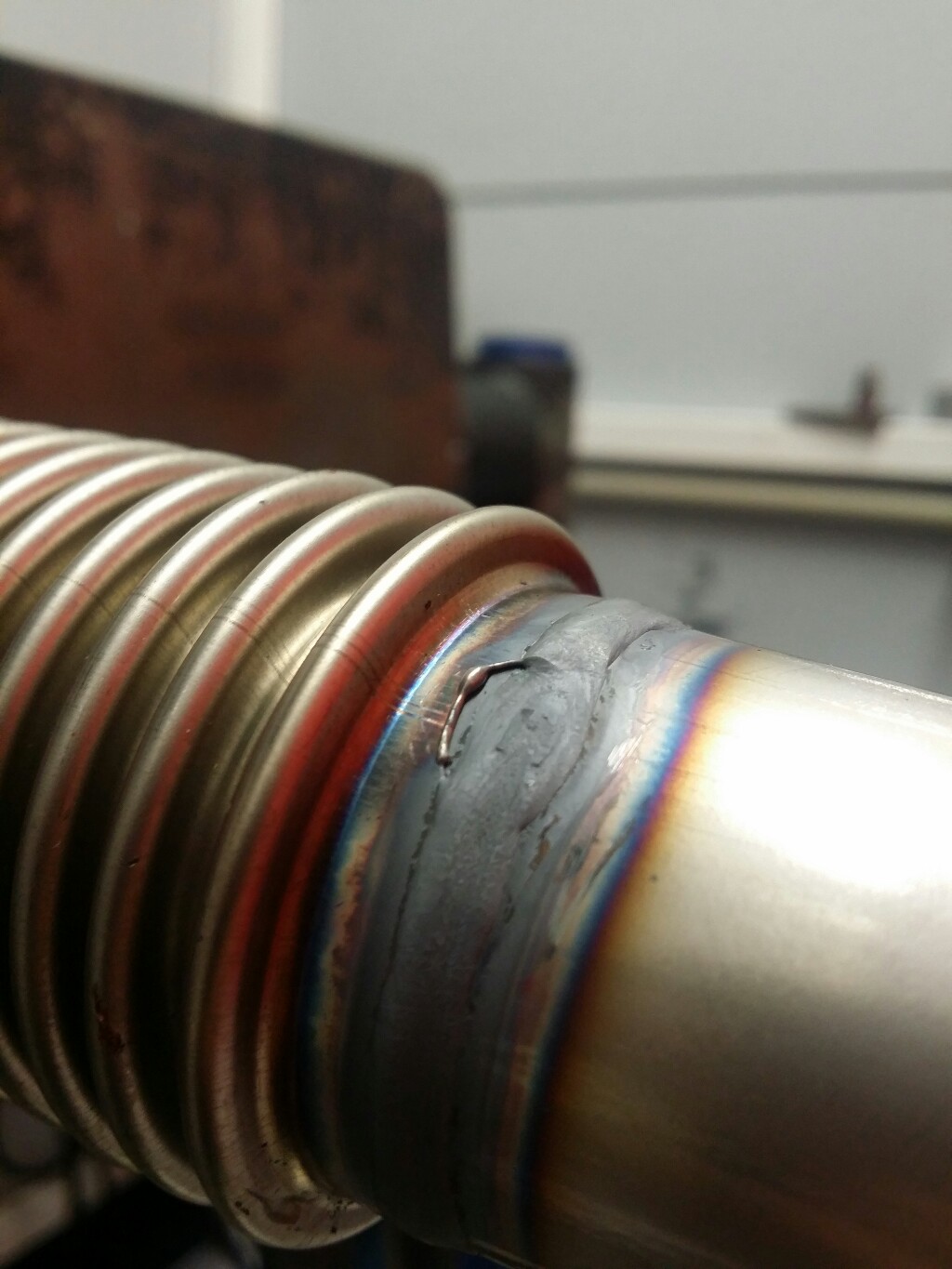

А на второй фотке видно, как от нагрева может "убежать" край гофры, если имеется небольшой зазор или трубка плохо отмыта от масла. А масляно-мыльной эмульсией эти трубки мажут при изгибании в специальных гидроформировочных станках. Потом моют, сушат, и дают в сварку. Иногда плохо моют или плохо сушат(((.
Малейший непровар или малейшая пора, и роботизированный контроль давлением не пропустит мой шов, не выбьет на трубке клеймо отк

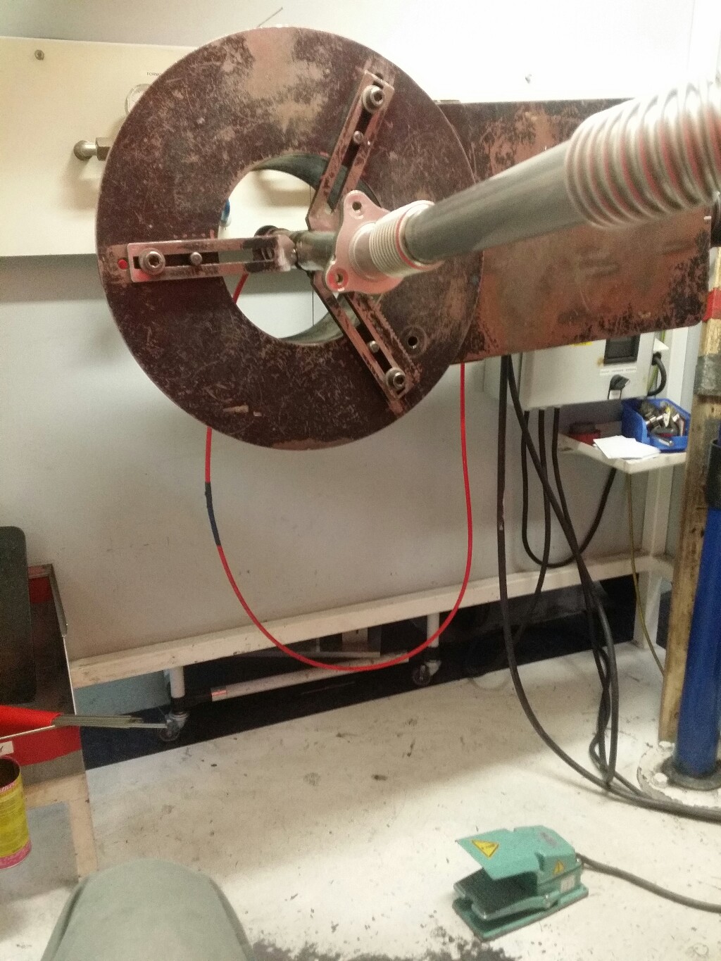

Это нержавейка? Выхлопная система? Есть вращатель какой-то автоматический или руками?

Да, нержавейка. Вращатель есть. За смену таких трубок надо 180 штук сварить, по два стыка на каждой. Тоесть, 360 швов. А еще ж надо успевать эти трубки брать и после сварки обратно в ящики складывать. Без вращателя нереально успеть
Вот такая штуковина с педалью. И с поддувом аргона внутрь трубки.
Варить нужно на боковой поверхности трубы, чтобы капля расплавленного металла под своим весом и под давлением дующего из горелки газа стремилась течь вниз, но не успевала упасть, а сливалась с основным металлом. И эту каплю подпирать и пополнять, подавая снизу присадочный пруток. И дугу не направлять на трубку, а лишь по касательной немножко греть её, бо иначе сразу дырка будет. Всё ж 100А для толщины 0,8мм в обычной ситуации трошки многовато )))
