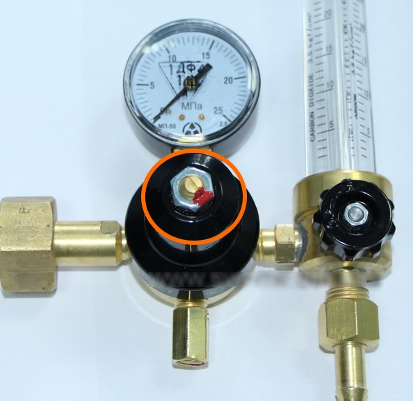

Я просто отрегулировал правильно редуктор, имеющий ротаметр. И нет ни пшиков, ни росы. Не говоря уж про обмерзание. Подогревалка валяется невостребованной.
Если я правильно помню "отрегулировал" в смысле регулировочным болтом на самом редукторе, который преднастроен на заводе на 3,5 Атм и задуман так чтобы его больше не крутили.
Во время перерывов в работе эти 3,5 Атм обычно закачиваются в шланг и при следующем начале работы --- "пшик" :)

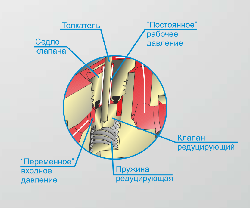

А потом в процессе тяжелых умственных изысканий кто-то придумал: "А давай для регуляторов расхода, то ли с ротаметрами, то ли без, возьмем поставим еще один редуктор, нерегулируемый, с расчетом где-то на 15 л/мин. И назовем его супер словом "оптимизатор", и будем торговать прибыль получать.
Из регулятора с ротаметром получается система:
1 Нерегулируемый редуктор высокого давления (зачем вам редуктор без точной регулировки? правильно - чтоб "пшикать" газ на ветер.)
2 Ротаметр. Это, скажем так, полуредуктор - с регулировкой пропускной способности при отборе газа, но без функции клапана и без ограничения давления при простое. Это то "удовольствие" (шарик в трубке точно показывающий расход газа при его отборе) за которое вы платите "пшиками".
3 Оптимизатор в роли второго нерегулируемого редуктора низкого давления - уже второй редуктор, при этом нерегулируемый. То есть это "костыль" для решения проблемы с первыми двумя пунктами, который и нерегулируемый, и который всю предыдущую систему делает бессмыленной (ротаметр начинает врать потому что показывает расход все еще сжатого газа)

В свое время после износа обычного кислородного БКО-50-ДМ4, взял вместо него БАМЗ-овский "регулятор расхода" с дюзой. Что-то я его накручивал-накручивал чтоб получить нормальную струю из сопла (по ощущениям еле заметная стуря газа, но при этом стабильная, как бы я ни крутил горелку, при сильном изгибе горелки проходимость повидимому ухудшается) и ерунда какая-то получилась, так как накручивать выше 5-6 Атм смысла нет, так как газовый клапан расчитан был на 5 Атм. Короче выкрутил я "расходную дюзу" и пользовался им как обычным редуктором.
PS: Просто злит то что - как хрени не доведенной до ума - так сто вариантов на любой вкус и цвет, а как правильный от начала до конца вариант/дизайн - так ноль... Зато есть новинки на букву "V" - "вертикальные редукторы, работайте с удовольствием, мы уже стали так похожи на крутые "геркулесы" или GCE". Да, все правильно, надо круто выглядеть...

Да, скорее, просто второй регулируемый редуктор как можно ближе к клапану (или горелке). И этот редуктор и настраивать на требуемый в данной ситуации расход газа.
Избыточное давление, которое "пшикает" накапливается в шланге между редуктором/регулятором расхода с ротаметром или с дюзой.
В случае с хорошо работающим редуктором в шланге накапливается то давление которое слегка превышает нужное и настроенное для сварки (чем лучше закрывается редукционный клапан, тем меньше превышение давления, в этом смысле пропановый тип редуктора лучше из-за резинового кольца на седле, но для высокого давления он не подходит - резину просто вырвет от большого перепада давления).
В случае с изношенным клапаном или седлом редуктора - во время отбора газа он работает как и исправный - ограничивает проходное отверстие для газа высокого давления (грубо говоря работает как расходная дюза), но при прекращении отбора газа, клапан должен закрыться, но из-за износа газ все равно поступает под мембрану и дальше в шланги пока не создастся намного большее давление, которое заставит мембрану закрыть клапан "через силу" или пока не сработает аварийный клапан.
В случае с "регуляторами расхода" с расходной дюзой - редуктор настраивается на такое давление которое позволяет через тоненькое отверстие расходной дюзы давать достаточный объем газа для сварки, при отборе газа перед дюзой давление будет заметно больше чем после нее, и как только отбор газа прекратится (закроется клапан), то все это повышенное давление накопится и в шлангах, при следующем открытии клапана это избыточное давление быстро сделает "пшик".
То есть "регуляторы расхода" с дюзой работают как изношенный редуктор, который закрывается при значительном превышении давления, чем то, которое нужно для работы.
Регуляторы с ротаметром - это "другие яйца, но с таким же профилем".
Редуктор настраивается на 3,5 Атм, а ротаметр работает как "регулируемая дюза". И так же при закрытии клапана в шлангах накапливается ровно 3,5 Атм - это в 2-3 раза больше чем нужно для работы без всех этих "дюз", "регулировочных кранов на ротаметре", то есть это тоже "пшики".
Я один раз попробовал настроить "регулятор расхода", так чтобы он давал нормальный расход и не пшикал, не смог пока не выкрутил дюзу из выпускного штуцера, то есть пока не превратил его в обычный редуктор.
Чтобы избавится от пшиков - нужен просто четко работающий редуктор, который не дает избыточному давлению накапливаться в шлангах.
Чтобы избавиться от пшиков по другому:
1. Поставить второй редуктор, который будет закрываться при нужном давлении - это "ваши" оптимизаторы, можно поставить перед клапаном.
2. Поставить клапан сразу после регулятора расхода или дефектного редуктора - избыточному давлению просто не будет места где накапливаться, кроме объема под диафрагмой.
Как-то я призадумался...
Отож, столько лет рекламы и маркетинга со всех сторон, чтобы впихнуть заведомо "пшикающую" систему, а потом "оптимизаторы" к ней. Не подумайте про "Донмет" - это наверное у всех подряд есть. Все рекламируют только "плюсы", а для минусов - с удовольствием прорекламируют "костыли" от этих минусов.
Змінено користувачем brat-h
Случайно реклама всплыла. Кому хочется дешевого? Налетай! ))))
teslaweld.com/svarochnyy-invertornyy-apparat-tesla-weld-mma-201-igbt?utm_source=criteo&utm_medium=tizer&utm_campaign=tizer&utm_content=svarochnye-invertory-mma&utm_term=tesla-weld-mma-201-igbt&did=504287391
Заглядывался на их сварочники.Гарантия 36мес.Но посмотрев куча роликов но ремонту инверторов,так ремонтники плюются от Теслы и Патона.:o
Но тогда газ будет уходить в атмосферу не только из пакета горелки, но и из шланга...
Скорее, как мне кажется, надо ставить регулируемый редуктор прямо перед клапаном и регулировать редуктор на требуемый расход.
Тогда при закрытии клапана, перед редуктором образуется избыток давления. Но это не страшно, т.к. клапан закрыт. А при открытии клапана, редуктор должен предотвратить "пшик" и просто продолжить подавать газ в соответствии со своей настройкой.
Но не уверен, что таким редуктором перед клапаном будет удобно пользоваться.
Если в чем-то я не прав - можете поправить.
Но в целом - благодарю за общение. Думаю, что вопрос прояснен. (По крайней мере - для меня :) )
