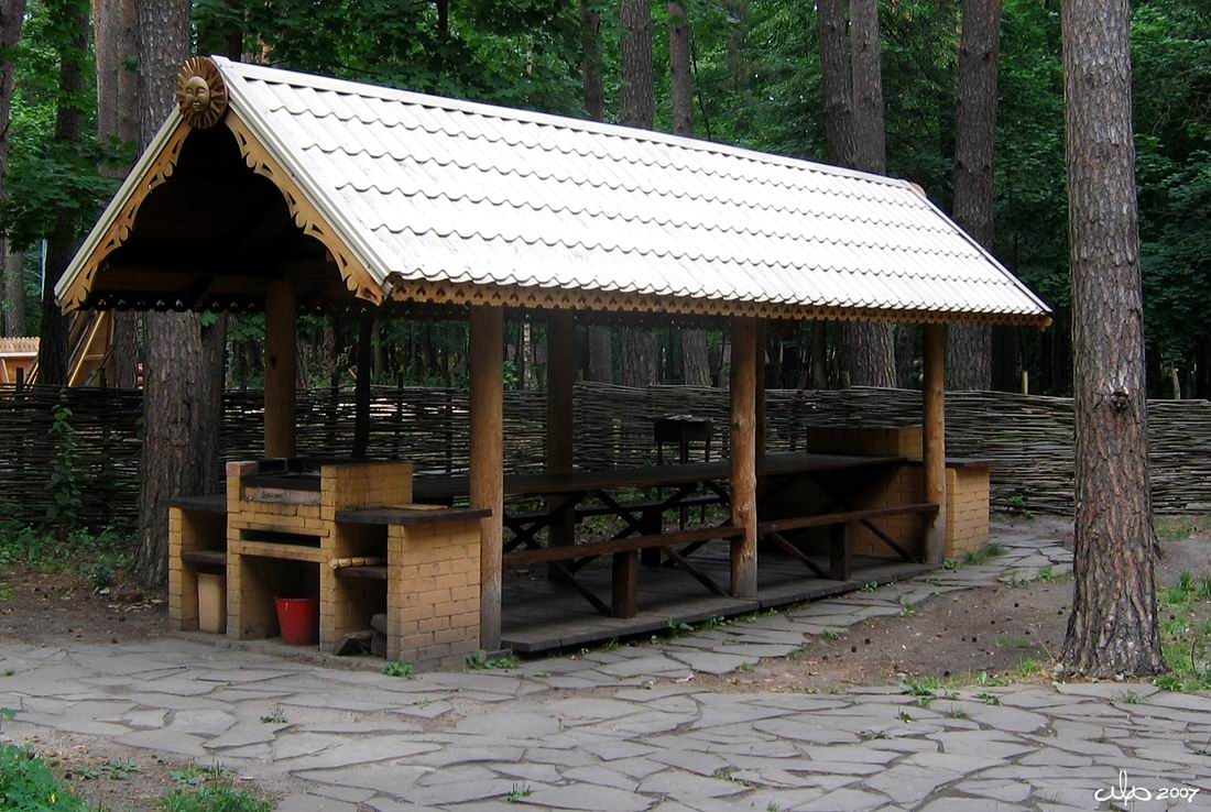

за образец было взято вот это :

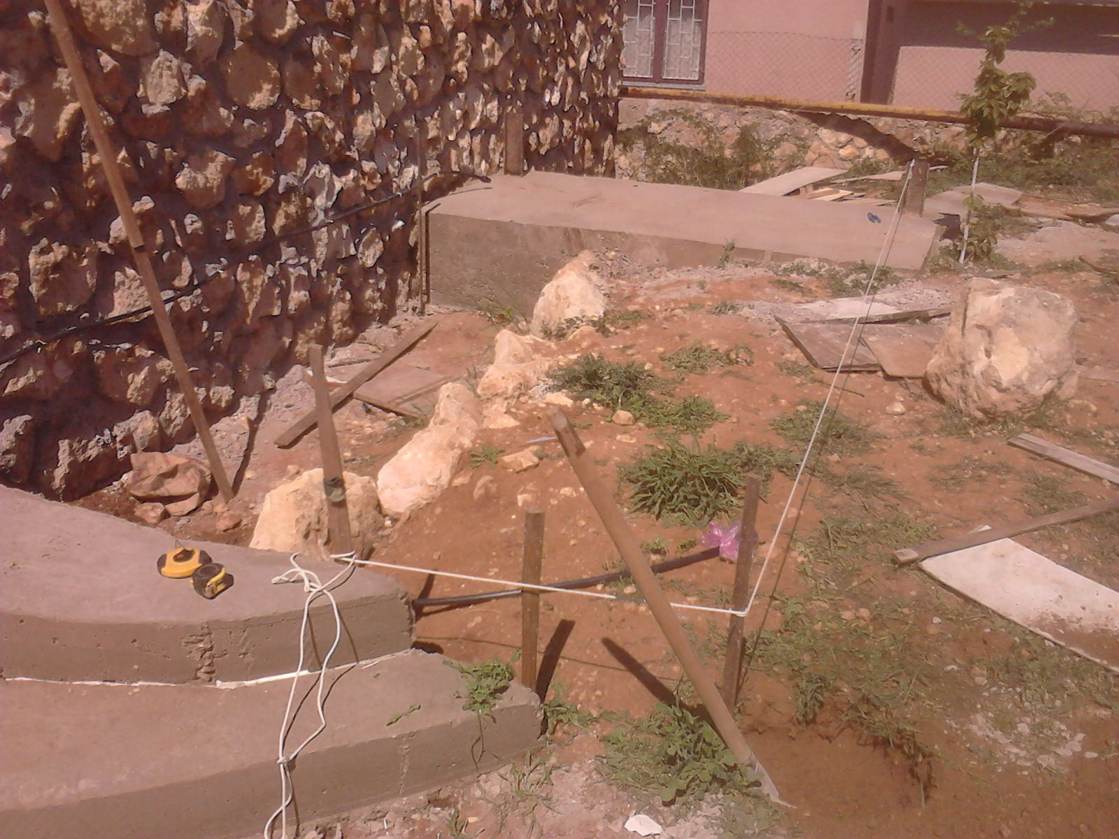

но с некоторыми вариациями : беседка будет поднята над уровнем земли на 40см , вопервых место такое , вовторых хотелось чтобы из беседки был виден кусочек моря :) в третьих - местная татарская мода на приподнятые беседки :) беседка будет как-бы из двух частей- собственно деревянная часть и " кухонная часть "- там со временем будет барбекю или кухня , ещё не решили . "кухонная часть "- 1,5 на 3 м деревянная беседка -3 на 4 м. всё под общей крышей . по коньку должно получиться 6-6.5м кухонная часть будет ниже, на уровне земли - слишком много бетона получилось -бы если заливать под общий уровень. из деревянной беседки будет идти вниз 3 ступеньки. вот такая вот задумка.
Змінено користувачем set izengrim

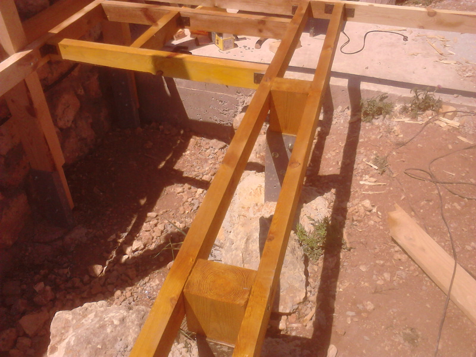

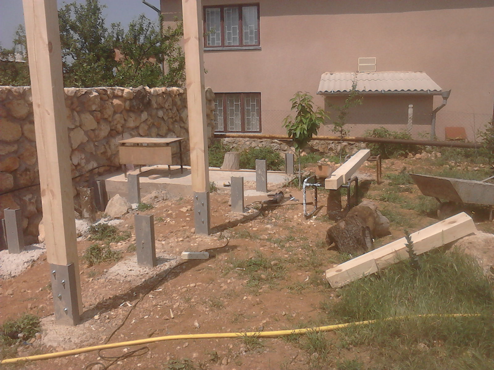

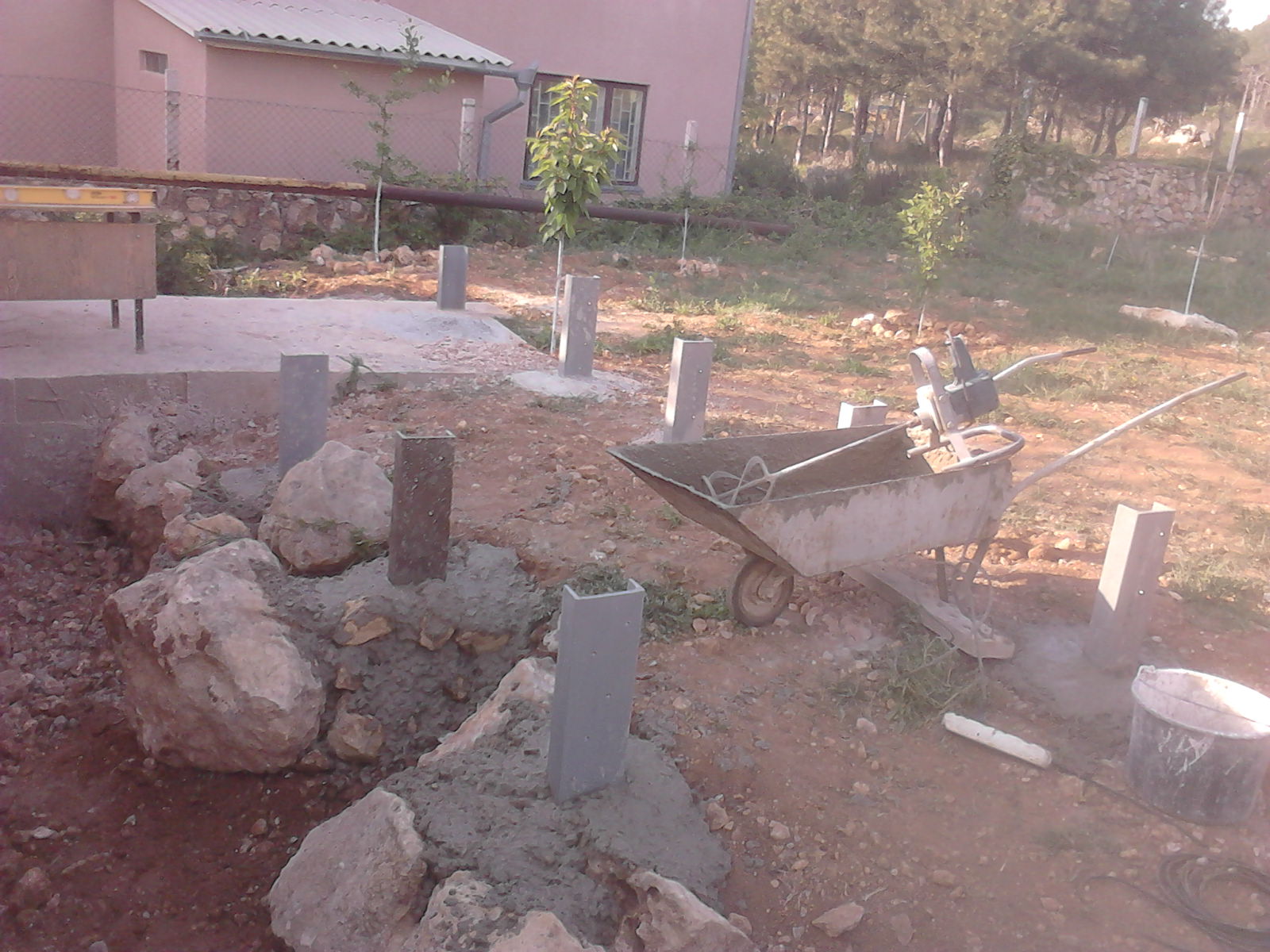

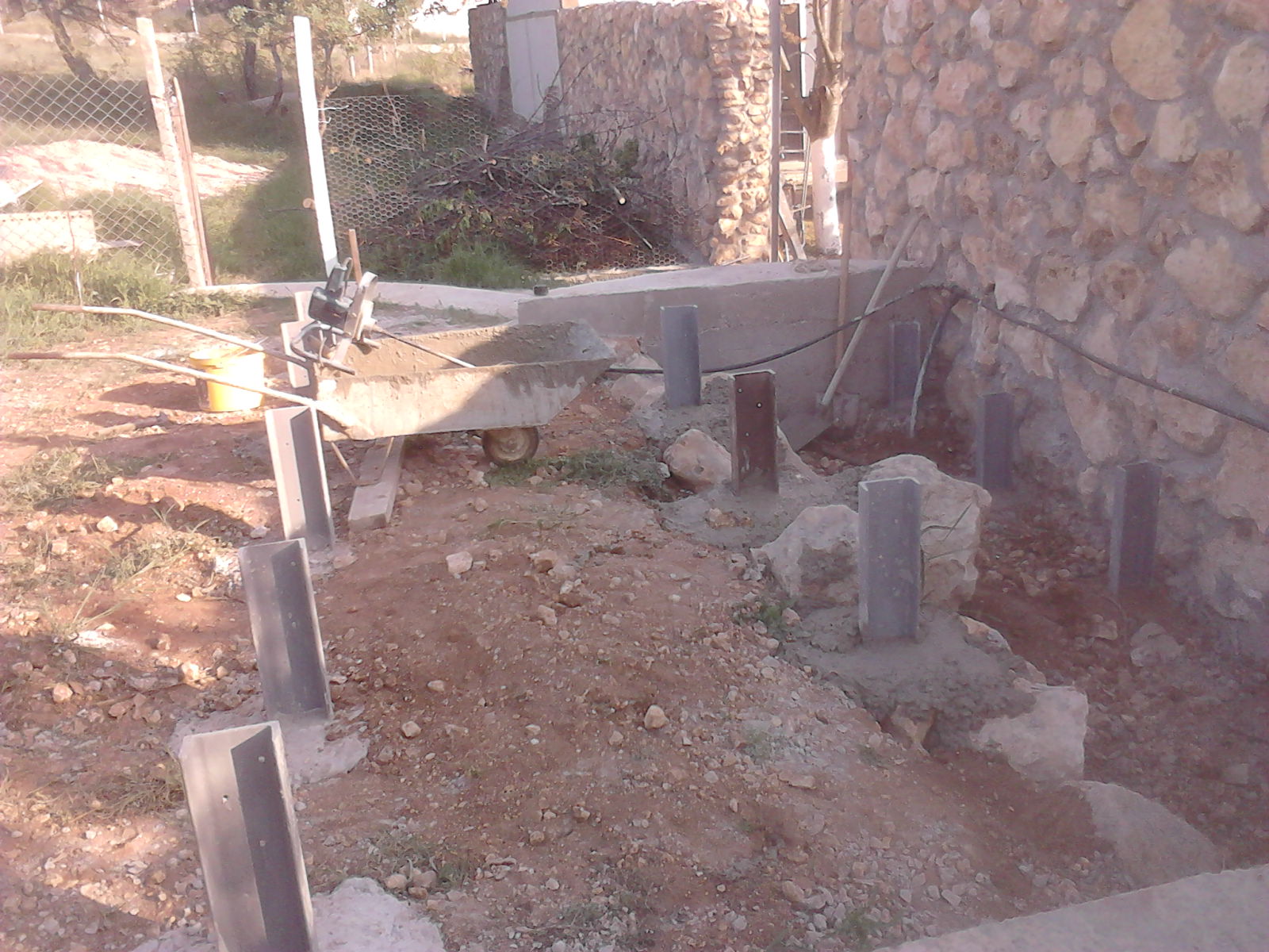

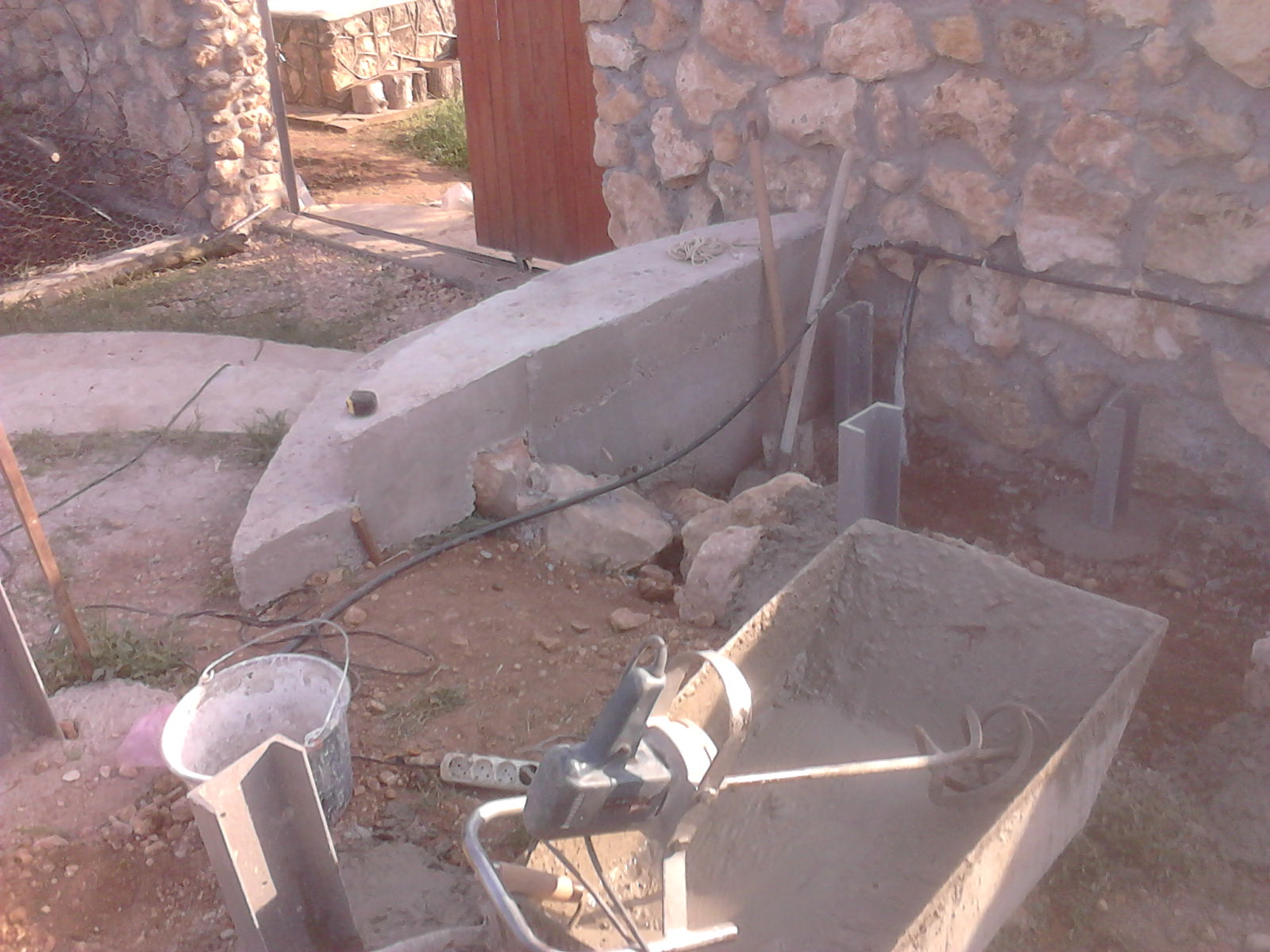

опора - фундамент 15 столбиков . швеллер 140мм по 80 см из них 40 см в бетон. к ним будут прикручены вертикальные опоры - брус 100 на 150. швеллер был куплен у соседа из старых советских запасов :) 13м швеллера 140мм обошлись в 1000 гр.в соседней теме уже высказывались сомнения по поводу такой конструкции . что пучение почвы может выдавить столбы. севернее-возможно . но в нашем климате такие морозы редкость. конструкция рабочая , два навеса и забор сделанные на таком фундаменте стоят уже несколько лет. ямки по 50 см в которые устанавливаю швеллера. на 10см от низа швеллер просверлен и вставлено две арматурки по 30 см . бетон замешивал в этой тележке миксером Фиолент. на каждый швеллер ушла одна такая тачка - по 5 вёдер бетона. на средние стойки- чууть больше.

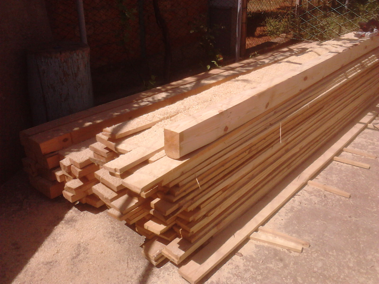

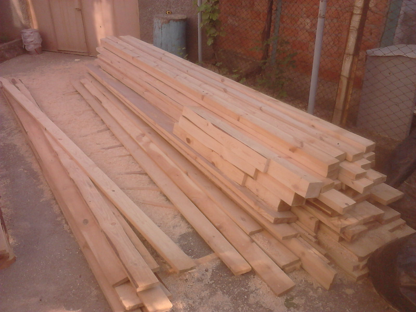

Дерево. с этим проблема в наших краях. обьехал несколько лесоскладов - везде сырое,не то что сырое- мокрое. брус 100 на 150 просто неподьёмный. мало того что поведёт так я и не подниму - строю беседку сам- так что для меня существенно. наконец нашёл склад где более -менее подсушенный лес. было закуплено 10 шт брус 100 на 150 по 4,5 м , 1 куб доски 40-ка на полы , скамейки, стол, 80м пог. бруса 50 на 100- для нижней и верхней обвязки и стропил. 1 куб доски дюймовки - на подшивку потолка , обрешётку крыши , ветровые доски, козлики собрать .

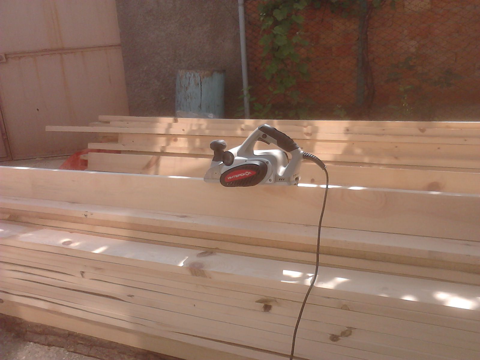

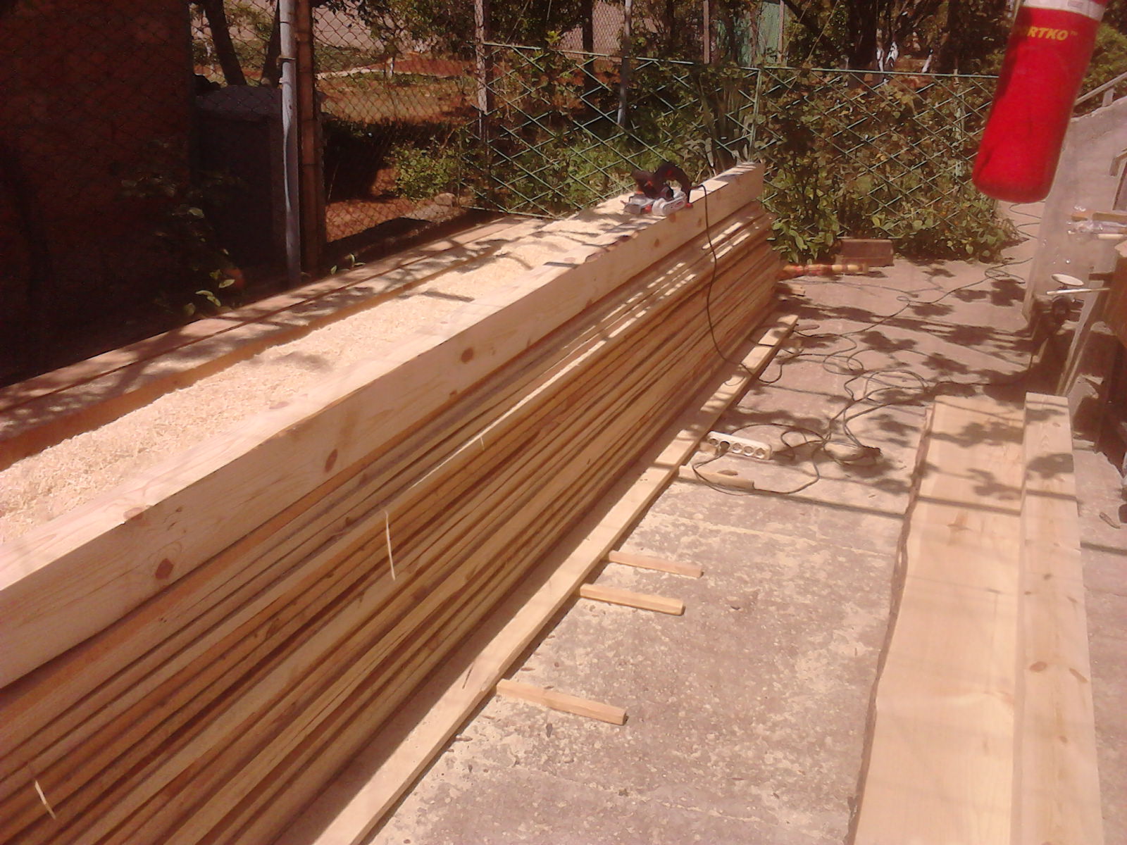

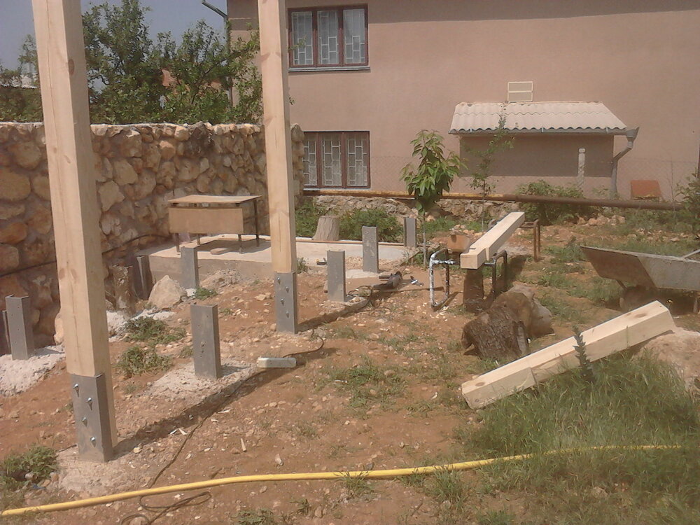

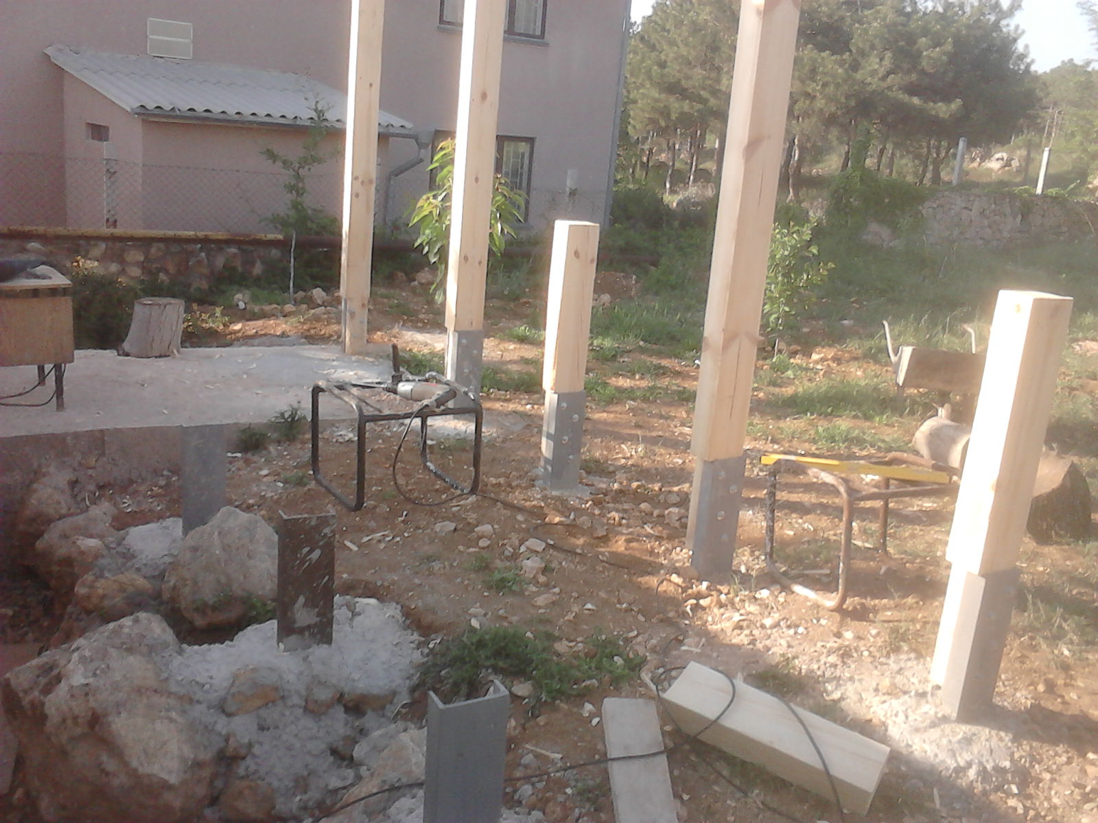

сдедующий этап подготовка дерева - простругал брус , и доски . сегодня закончил строгать 25-ку. брус для столбов по размеру больше чем швеллера потому пришлось вырезать по 10мм с конца каждого бруса . потом при установке пришлось подтёсывать концы . продолжение следует :)

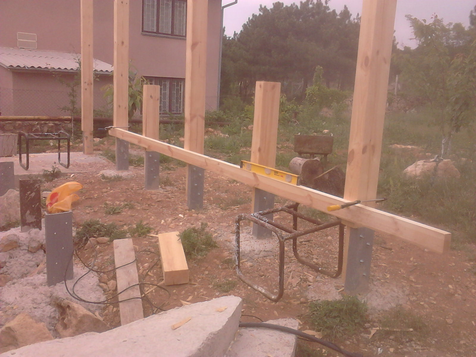

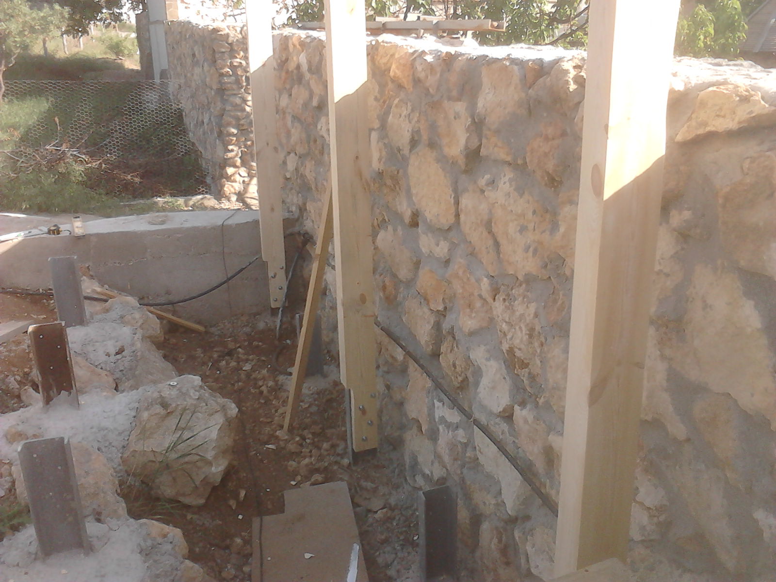

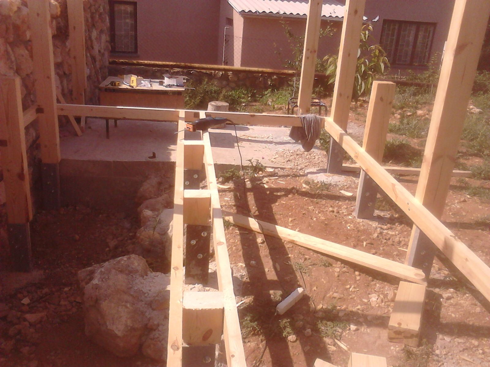

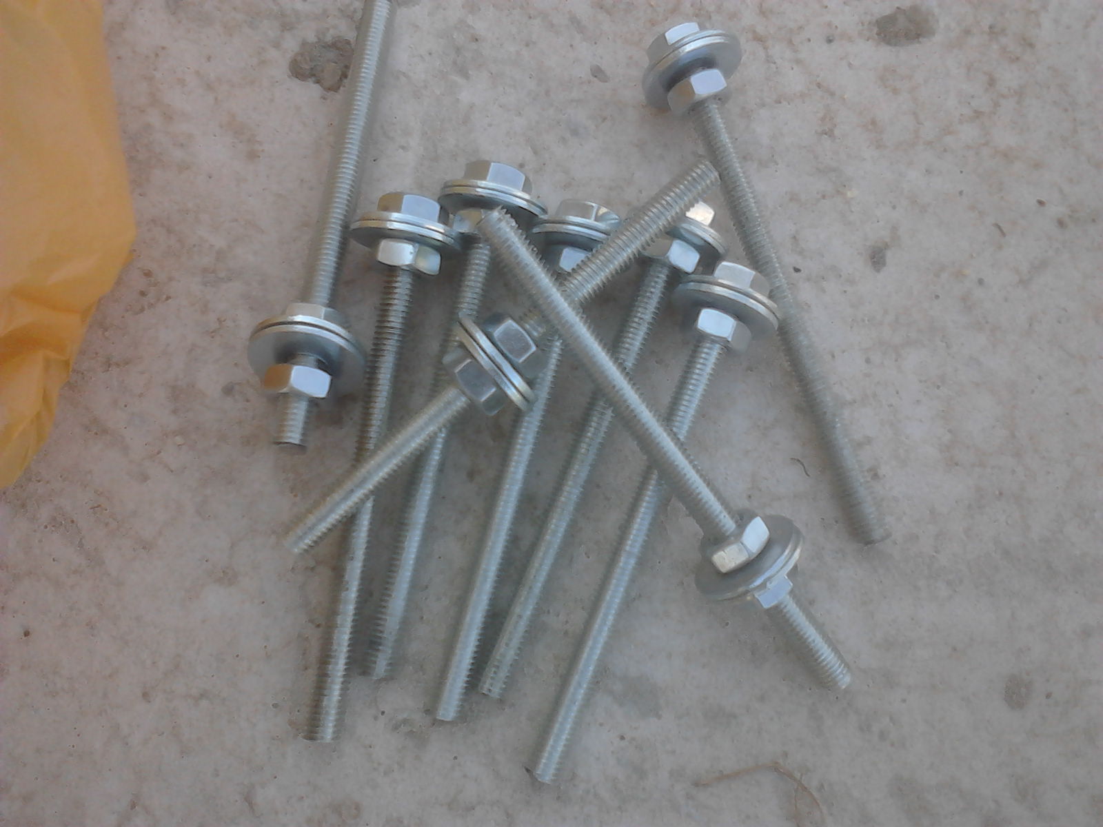

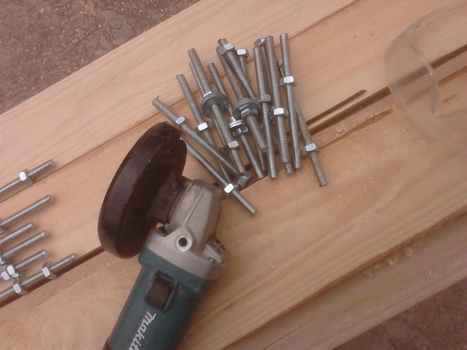

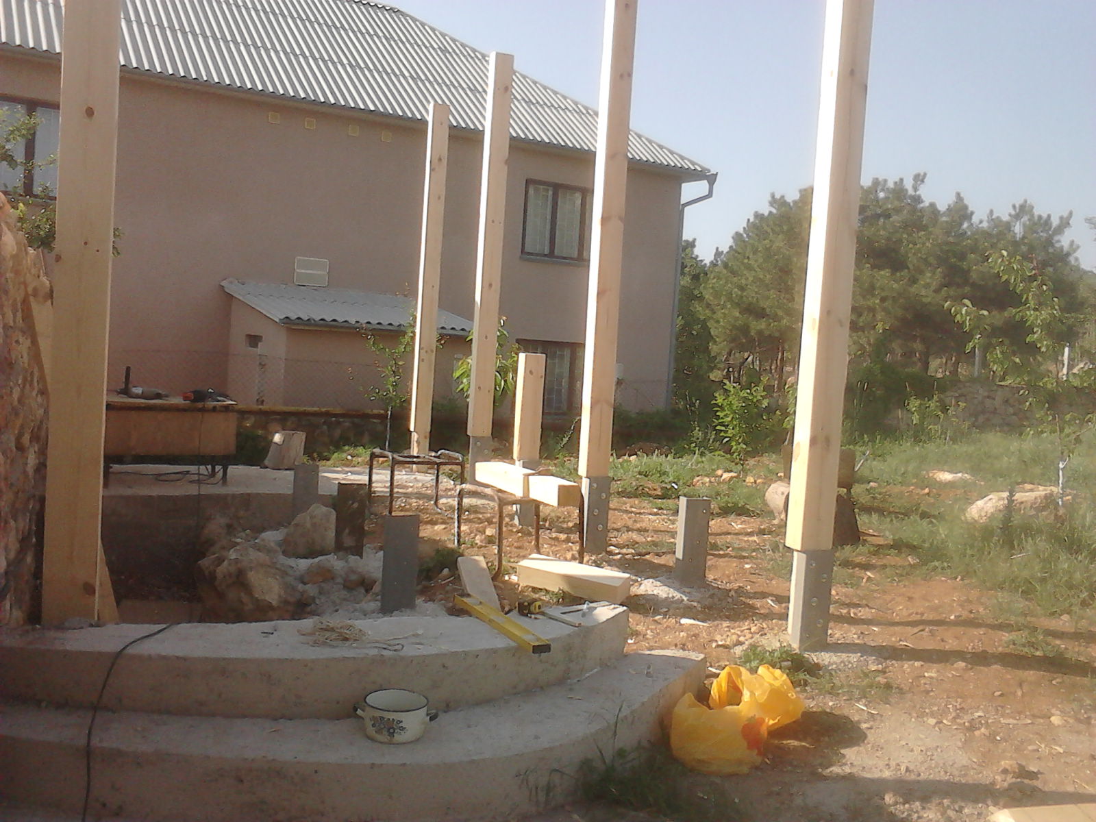

установил столбы . нарезал брус под приблизительный размер - на низкую сторону 3.10м на высокую-3.60, обрезки тоже пошли в дело .в швеллерах сверлил отверстия ф10 мм по 4 штуки на швеллер, подготовленные столбы вставлял в швеллера , прихватывал струбциной , через отверстия в швеллере сверлил брус насквозь. так как найти длинные болты сложно купил шпильки ф10мм 8шт гайки и шайбы ,на все ушло 270 гр. нарезал на кусочки ис двух сторон прихватил гайками с шайбами брус к швеллерам .

стружкой забивается быстро, надоело после каждой доски стружку выковыривать. тем более с Интером теперь я могу строгать без ступенек даже широкие доски.

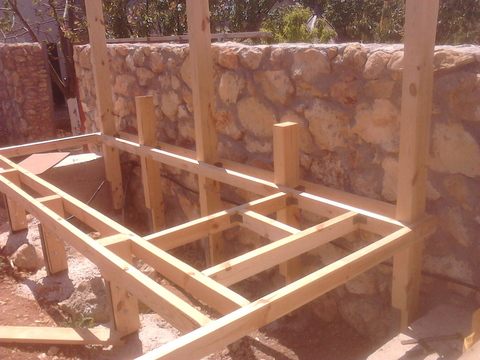

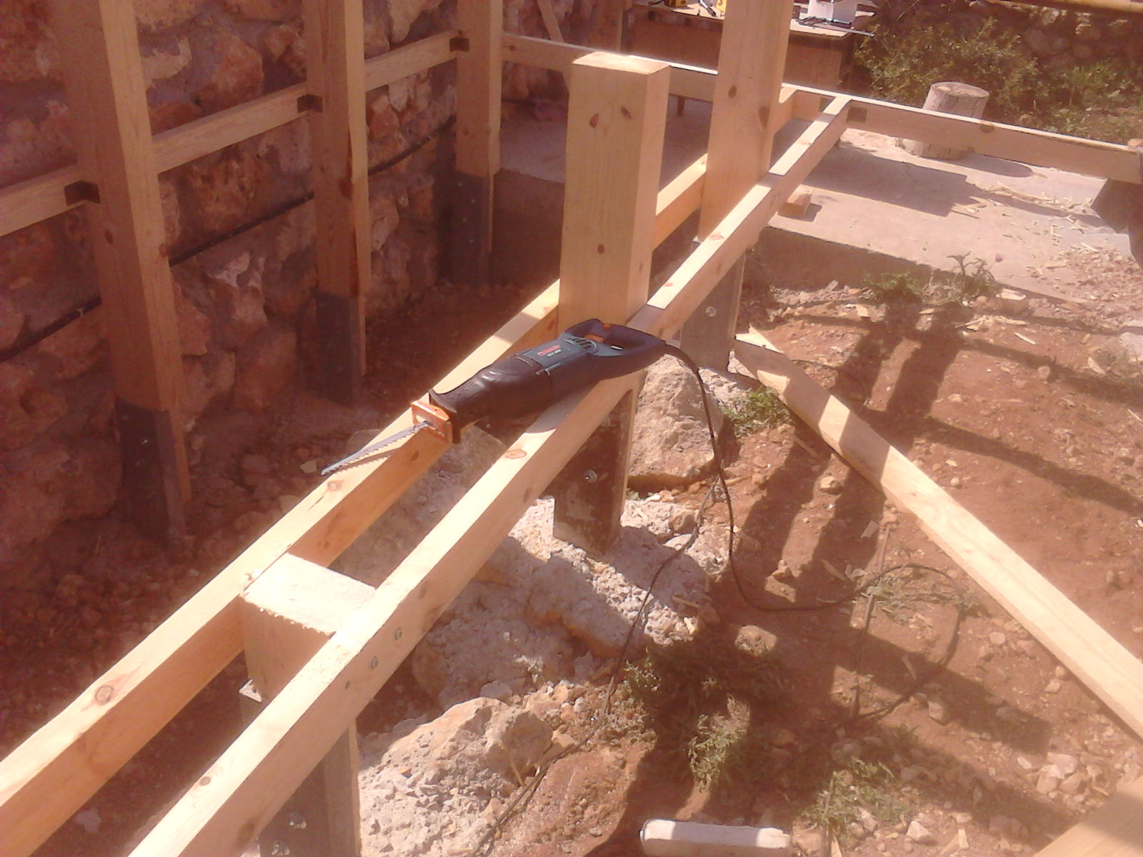

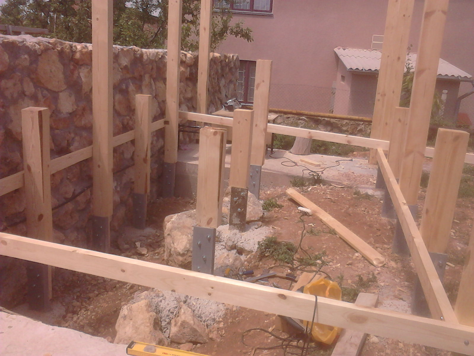

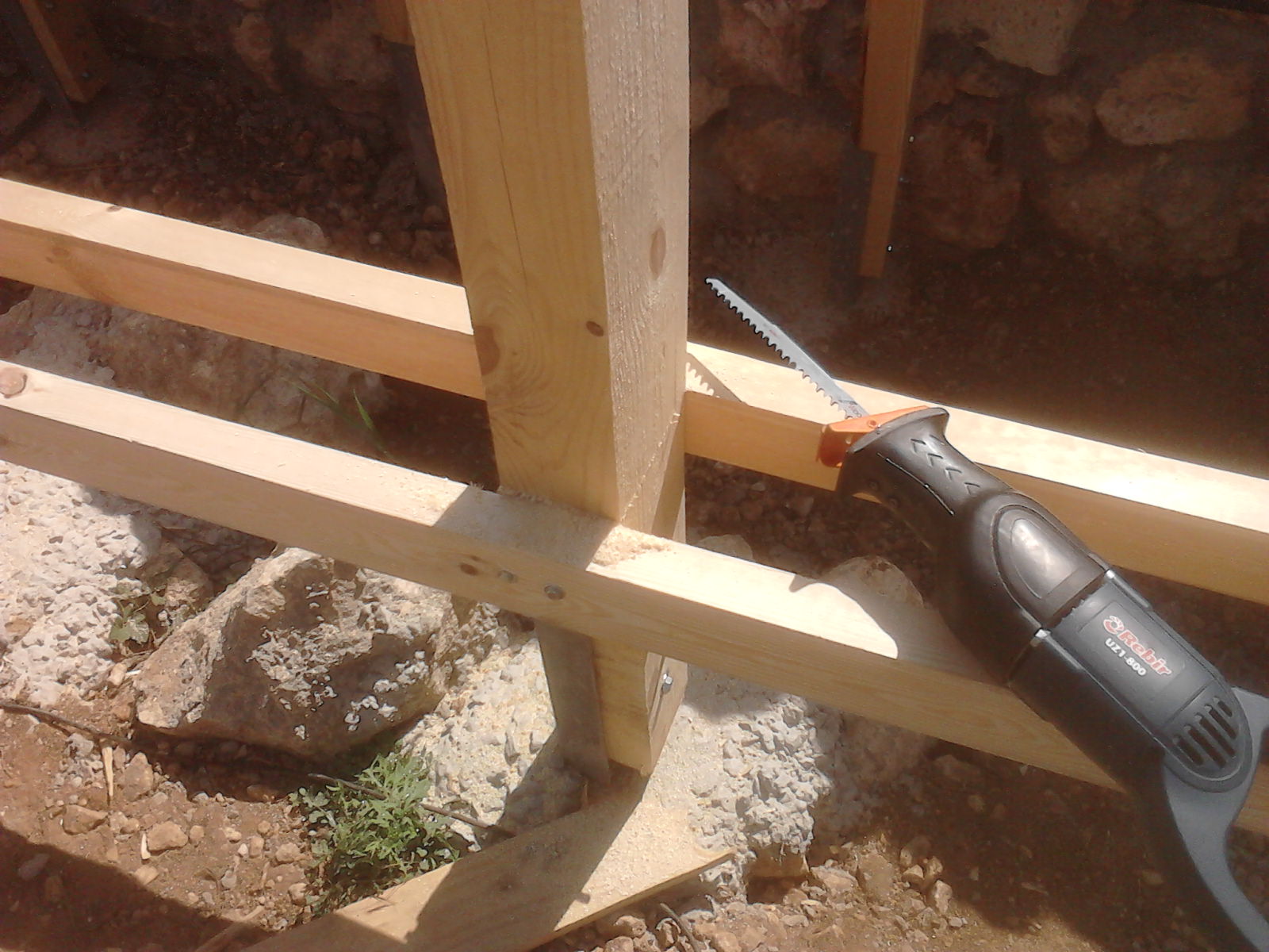

ну вот, столбы стоят, середину оставил пока не отобью уровень площадки- боялся что высоко швеллера средние поставил-нет, все нормально оказалось. нижнюю обвязку делал так- брус 50на100 выставил по уровню, прихватил к столбам струбцинами. и прикручивал гухарями 8на80 по 2 на столб лишнее потом по месту обрезал саблей.и так по кругу.
и как вам интер

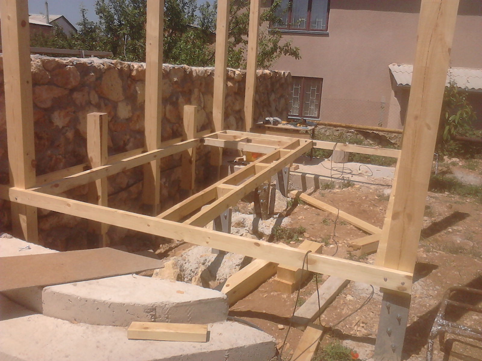

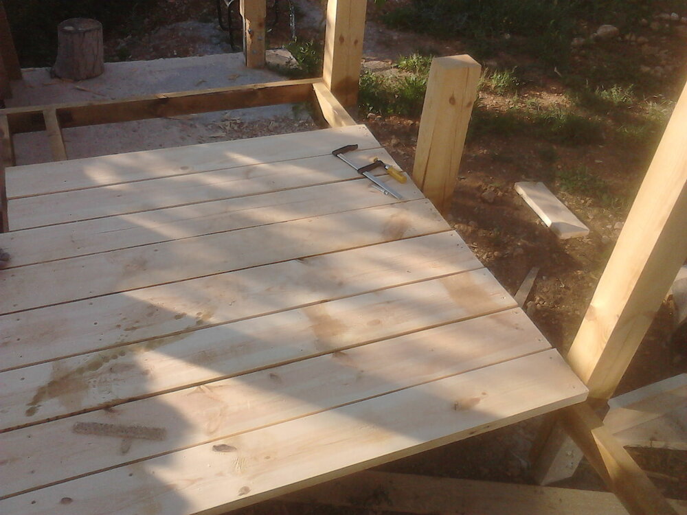

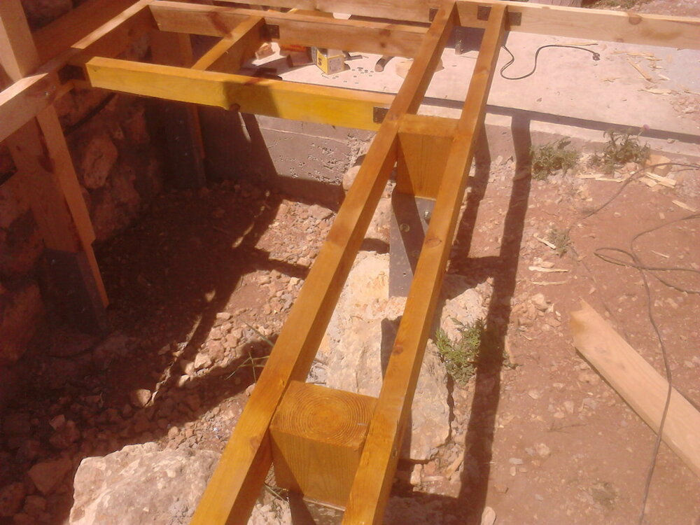

ну вот , поставил средние столбы , обвязал брусом, лишку поместу опять обрезал сабелькой, попутно появилась идея- сделать под полом что-то типа кладовки складывать вёдра лопаты и прочий садовый инвентарь- сделалоснову для люка. низ вобщем-то готов , завтра буду ложить настил-доску 40-ку. расстояние между балками великовато-135 см но в пределах разумного. завтра посмотрю как доска ляжет , если будет прогибаться добавлю ещё по одному продольному брусу.

и как вам интер
неплохо, прострогал куб дюймовки- чистил раза 3 , строгает гладко - доска 120мм -ни ступенек ни застругов, гладкая и блестящая.парковочная пимпочка- очень удобно не надо ждать пока барабан остановится, поставил где придётся и все. но медленный- во первых плавный пуск, во вторых от 2мм подтормаживает - наверное электроника обороты давит - зато точно не сгорит под нагрузкой. в общем нормально , вполне.

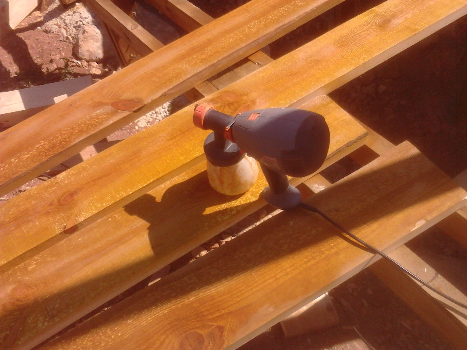

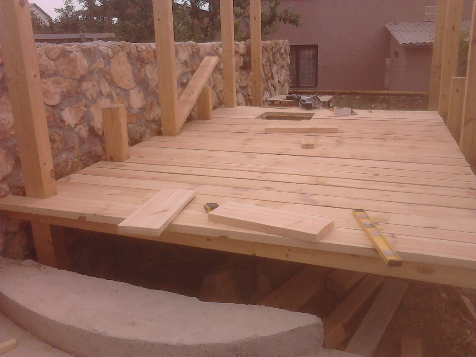

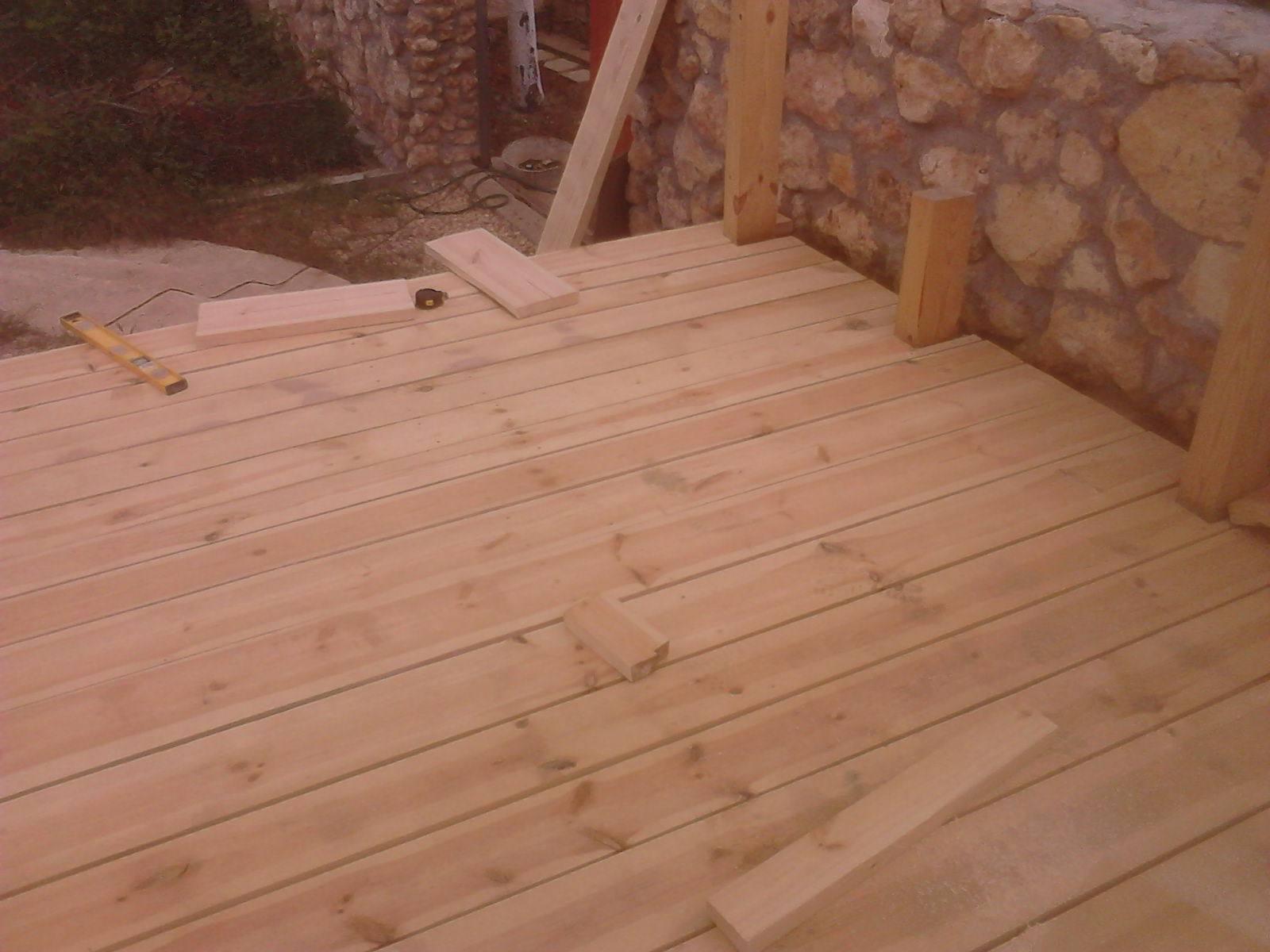

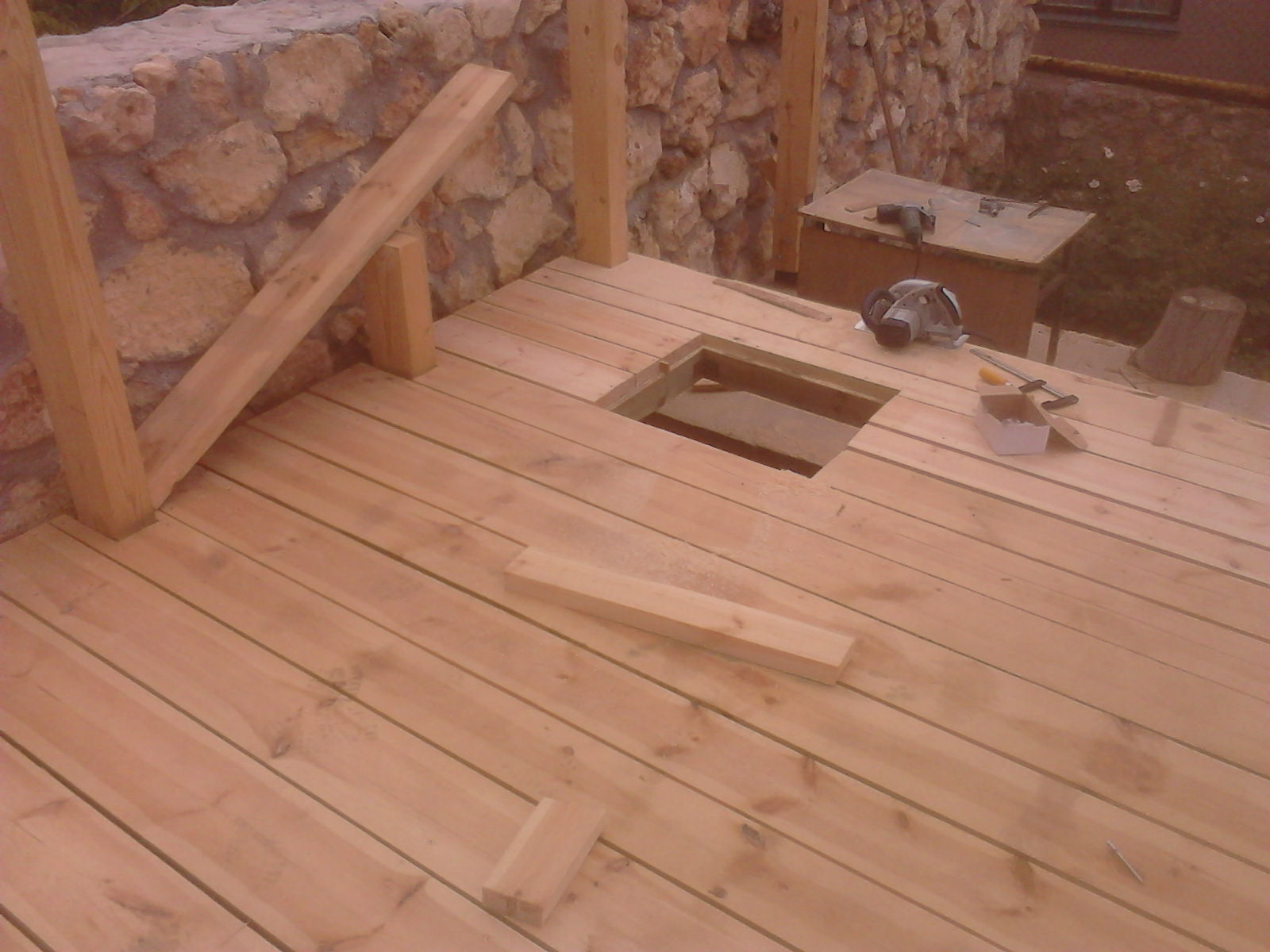

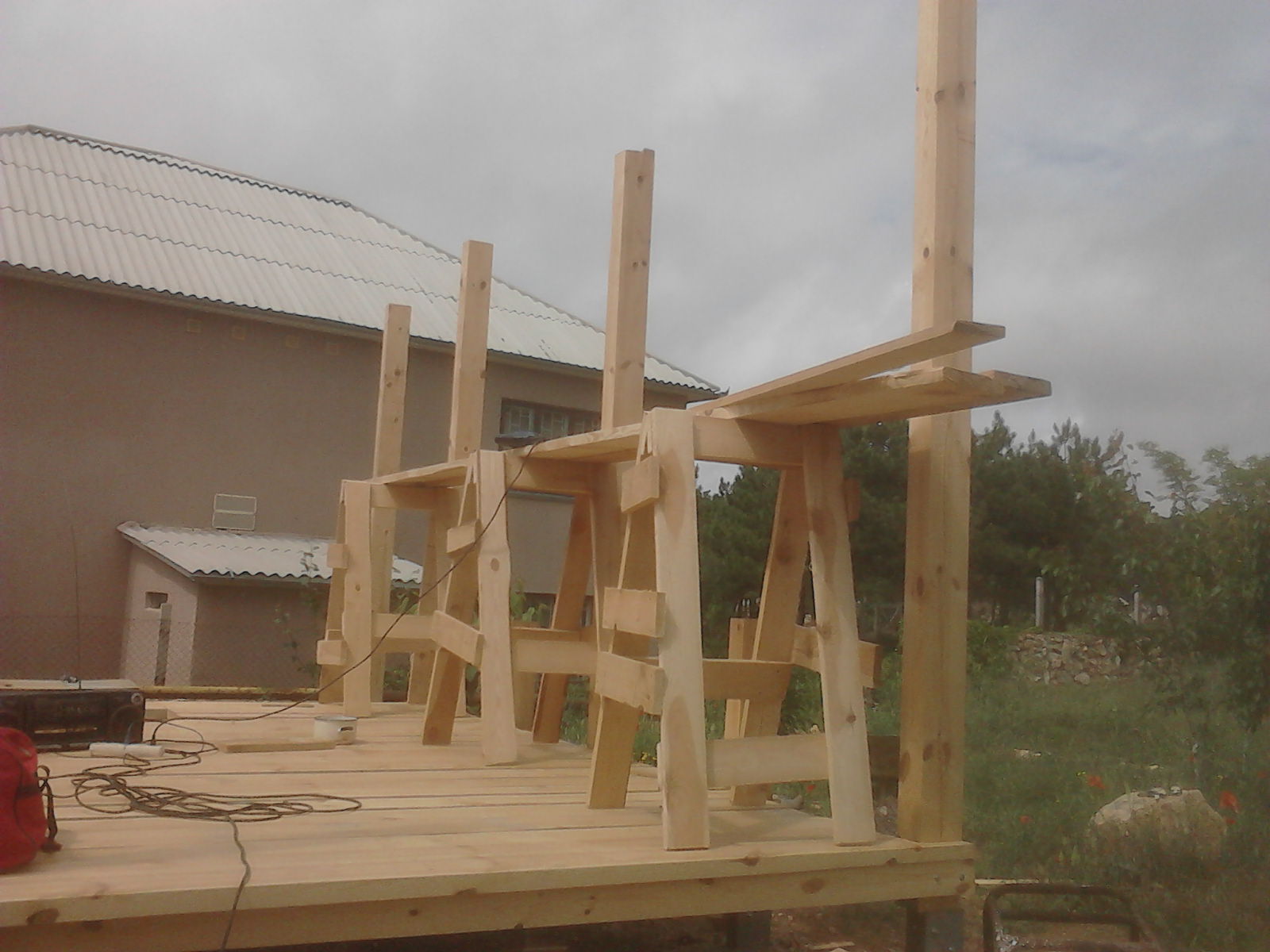

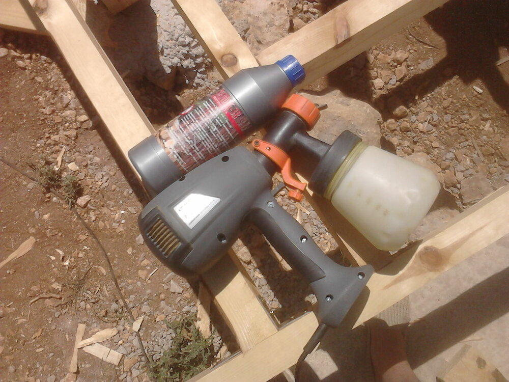

продолжу. положил настил . доска 40-ка легла хорошо , можно дискотеку устраивать. добавил одну продольную балку только там где будет люк- короткие доски как-то подозрительно прогибалась. всё что ниже уровне пола обработал из краскопульта биозащитой- " Тамак-М" для наружных работ по 14 гр за бутылку , на всё ушло 4 бутылки. сначало было желтенькое потом позеленело.доски снизутоже обработал. т.к настил будет хоть и под крышей но открытый то доски укладывал с зазором для вентиляции . нарезал планки из OSB 10мм и прокладывал при установке между досками.погода стоит то жара то дождик, доски уже начало крутить. притягивал доски струбцинамии потом прикручивал саморезами 6*80 . получился черновой вариант пола. потом надо будет ещё шлифовать и закрывать края планками.

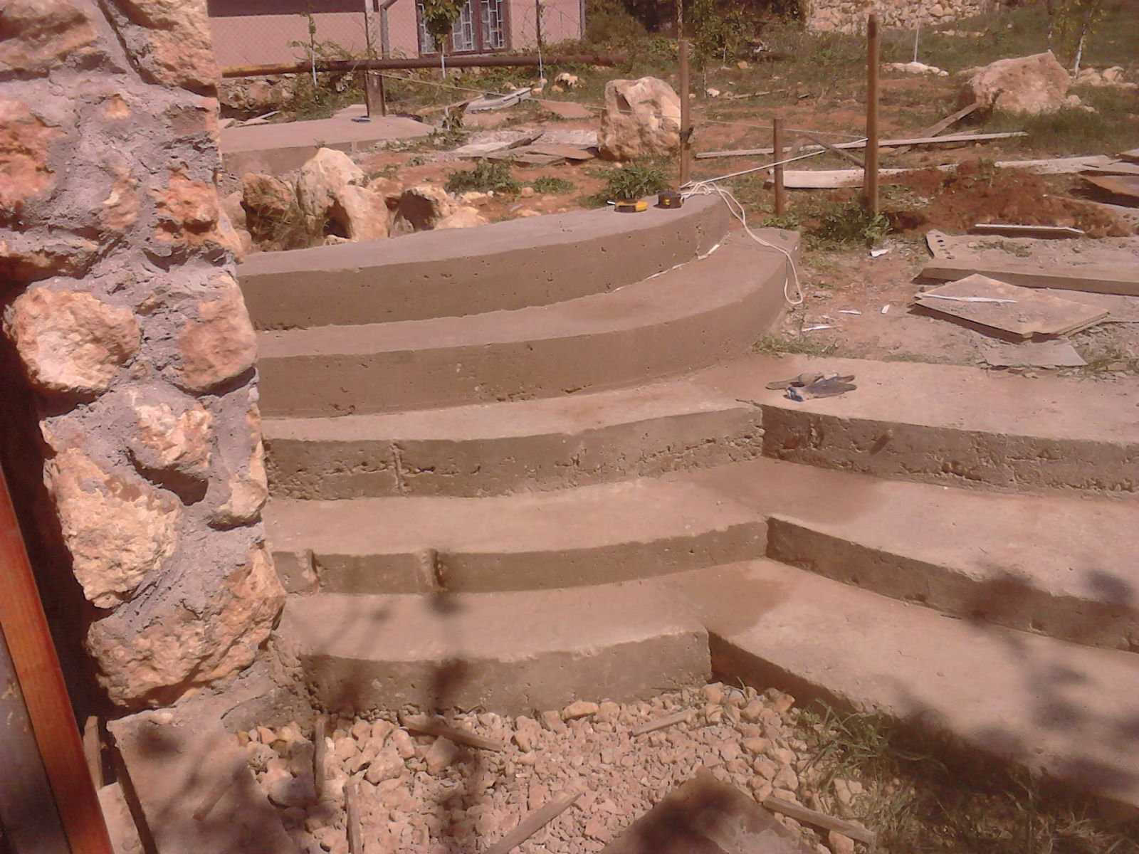

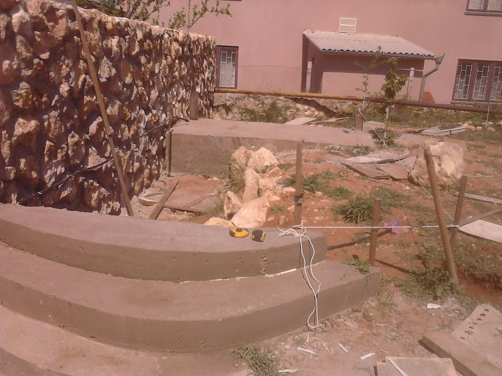

с количеством бетонных ступенек я немного ошибся , придётся делать ещё одну-деревянную.

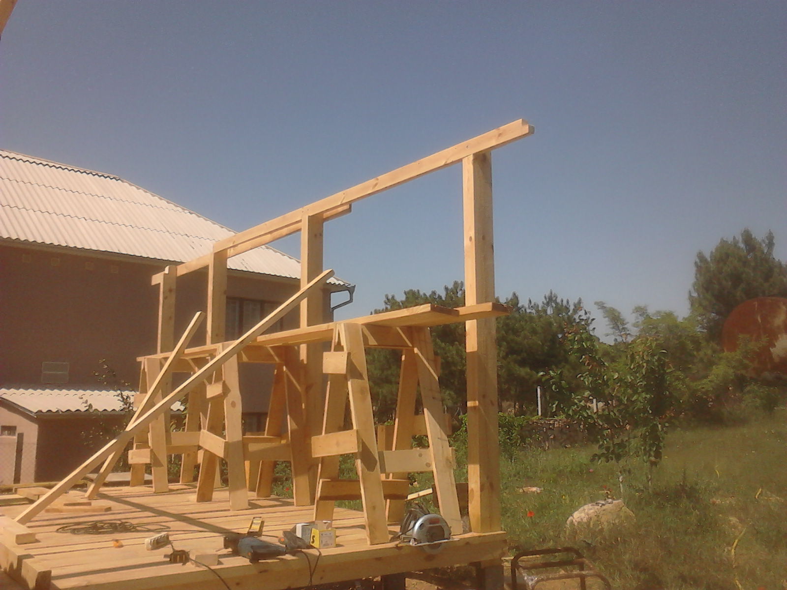

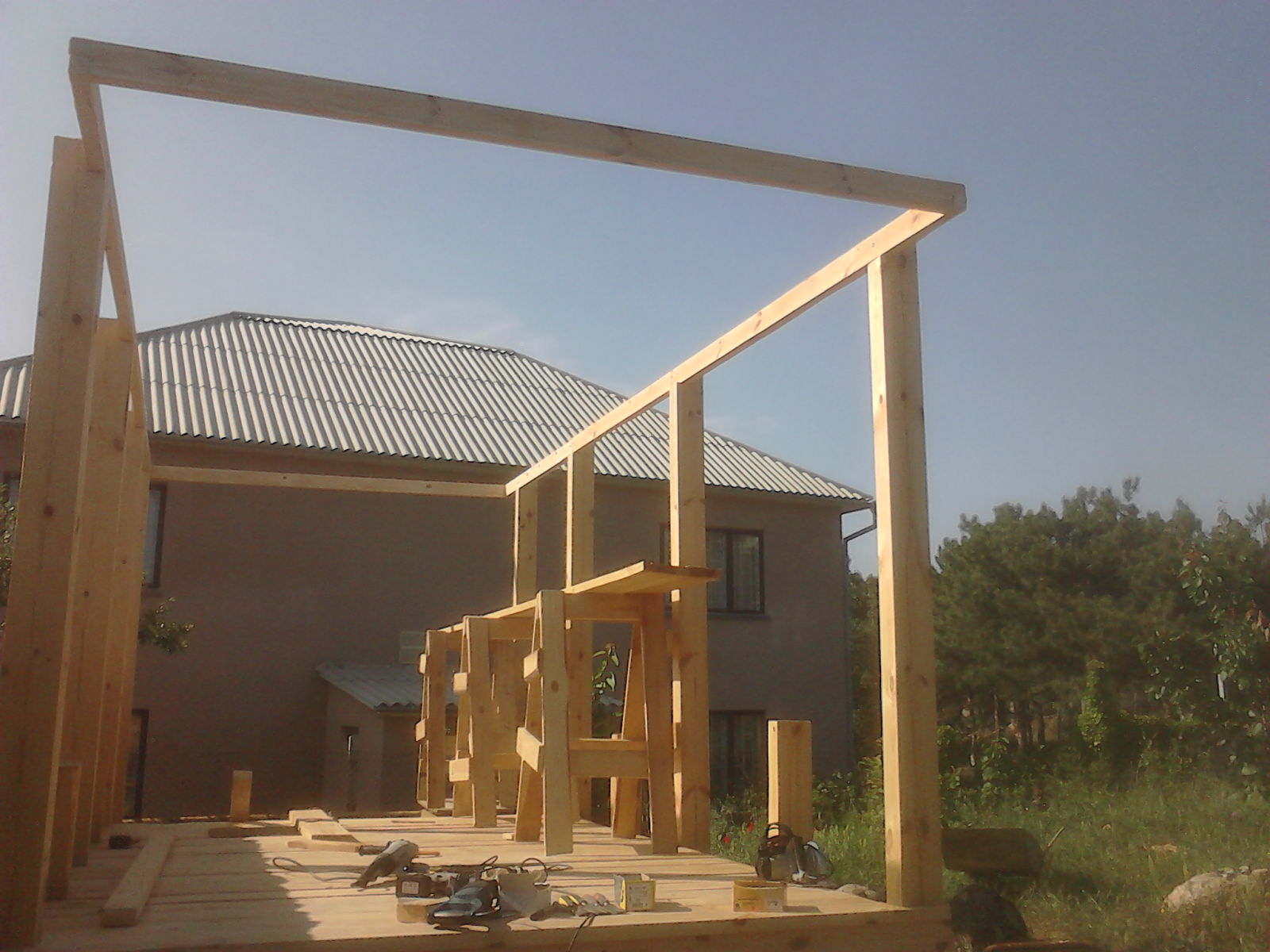

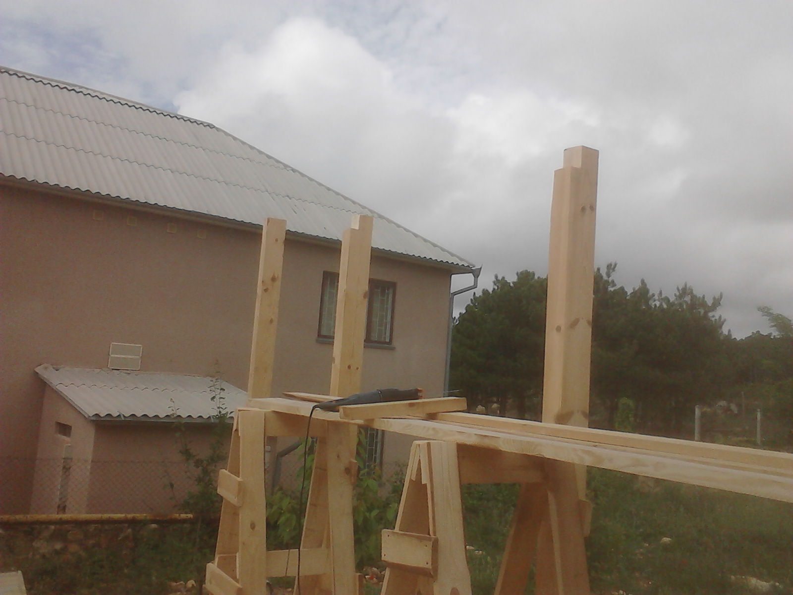

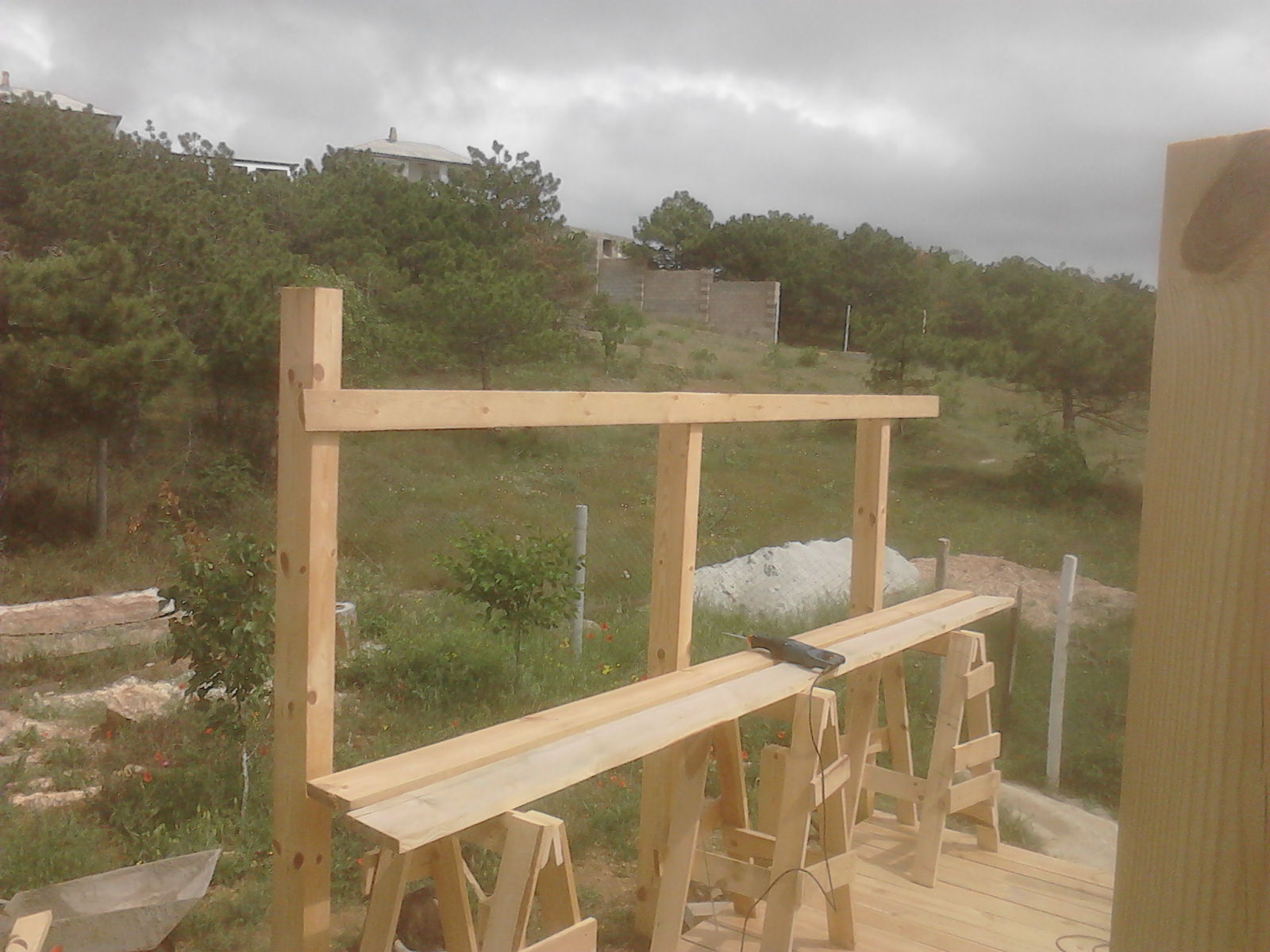

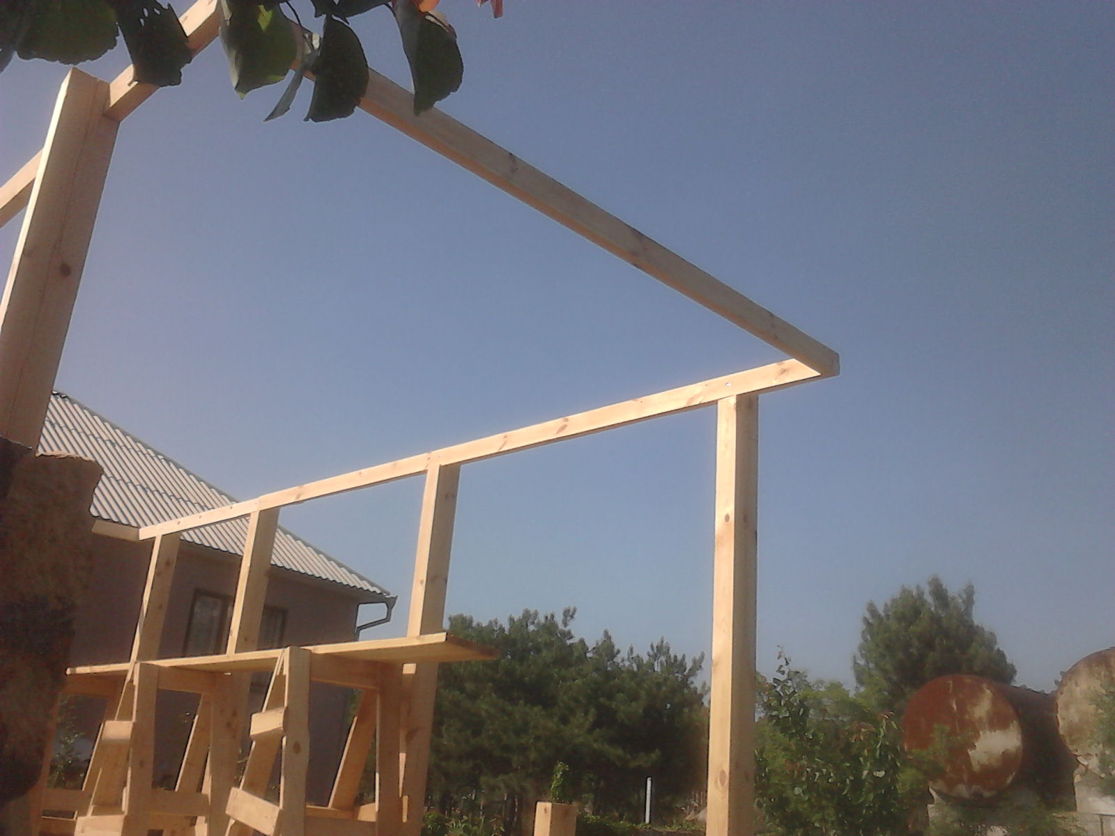

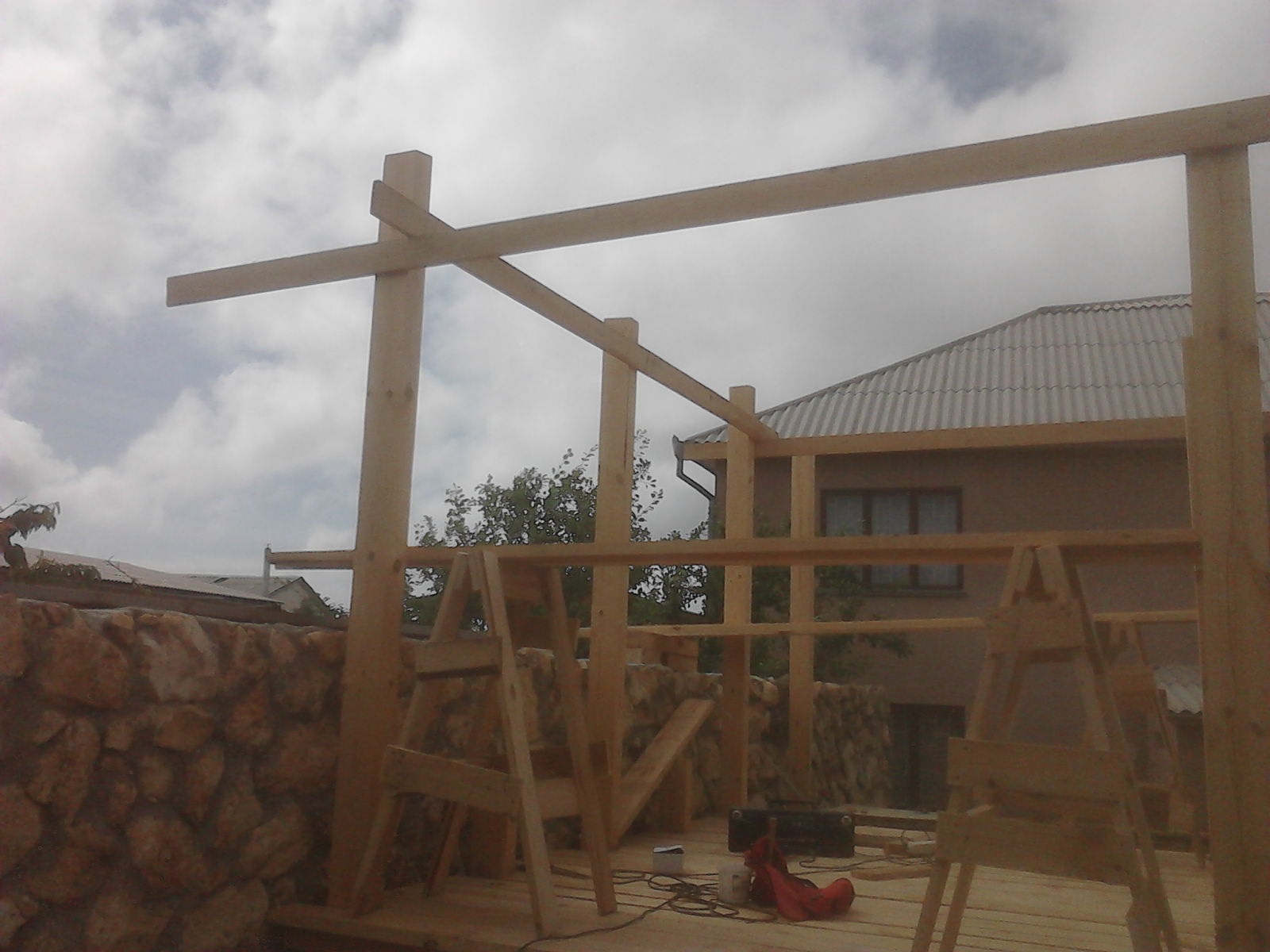

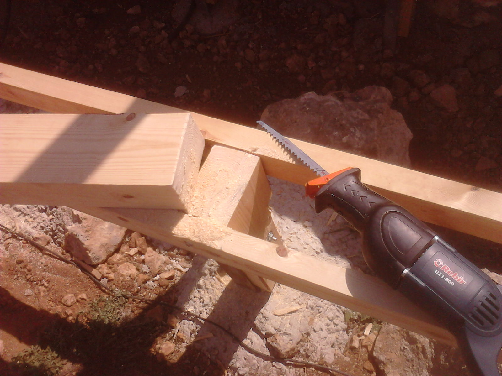

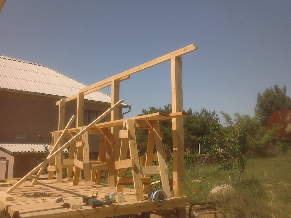

Сегодня поставил леса и начал собирать верх. отбил уровень , прикрутил доску по уровню. по ней как по шаблону саблей обрезал столбы в уровень. затем сабелькой зарезал пазы для бруса ( ндравится мне сабля, не зря её так янкесы любят)
