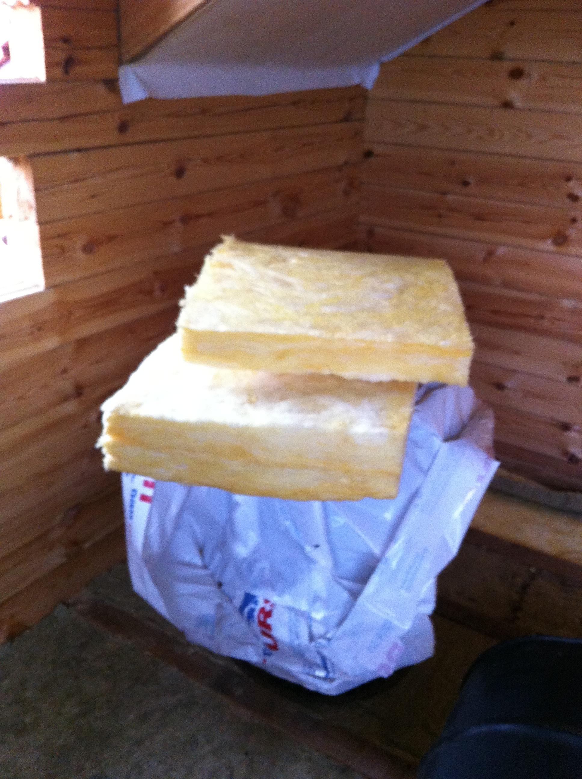

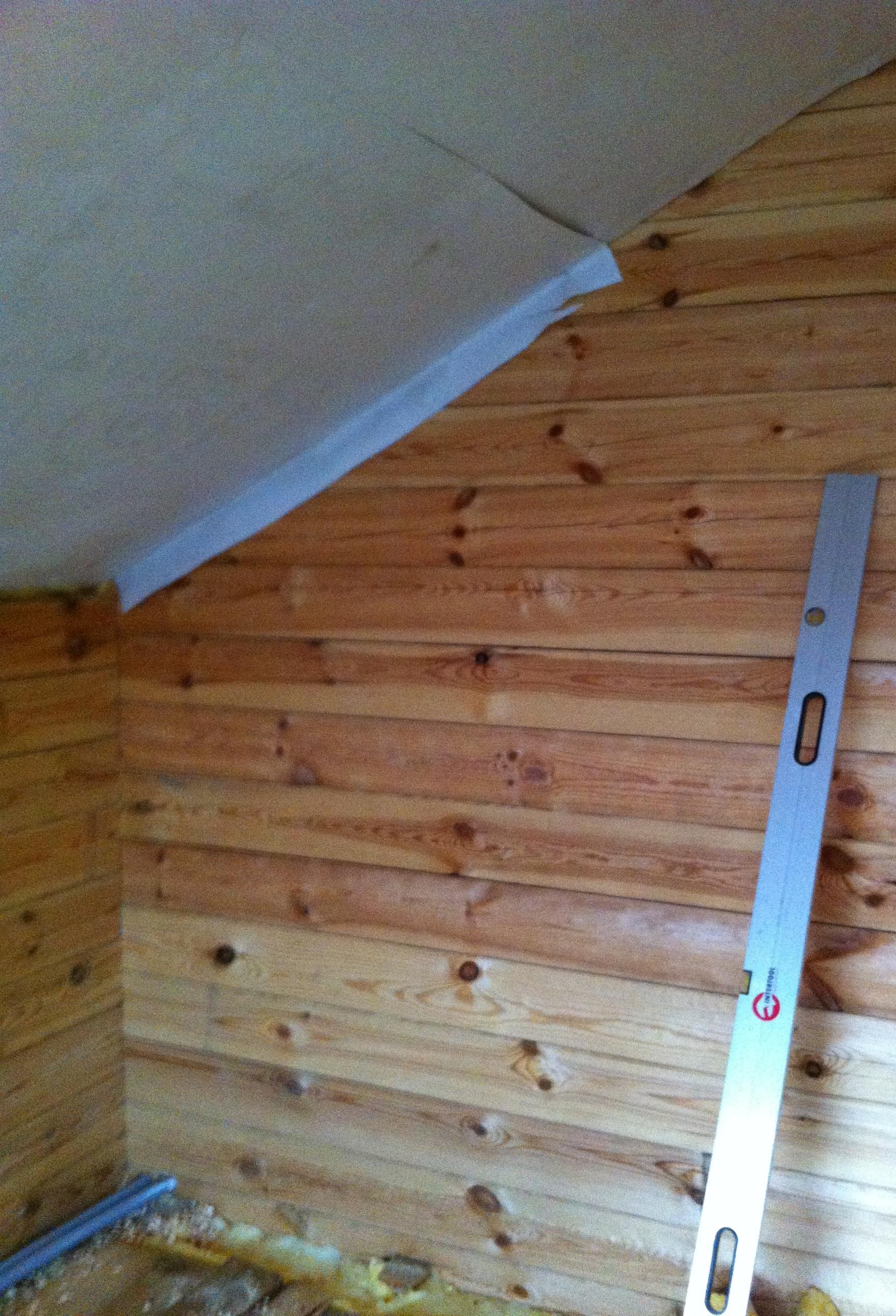

Александр_Боярка Опубліковано: 11 червня 2013 Автор Поділитись Опубліковано: 11 червня 2013 (змінено) Стелю утеплював мінватою URSA в два шари по 100 мм. Змінено 11 червня 2013 користувачем Александр_Боярка Посилання на коментар Поділитися на інших сайтах More sharing options...

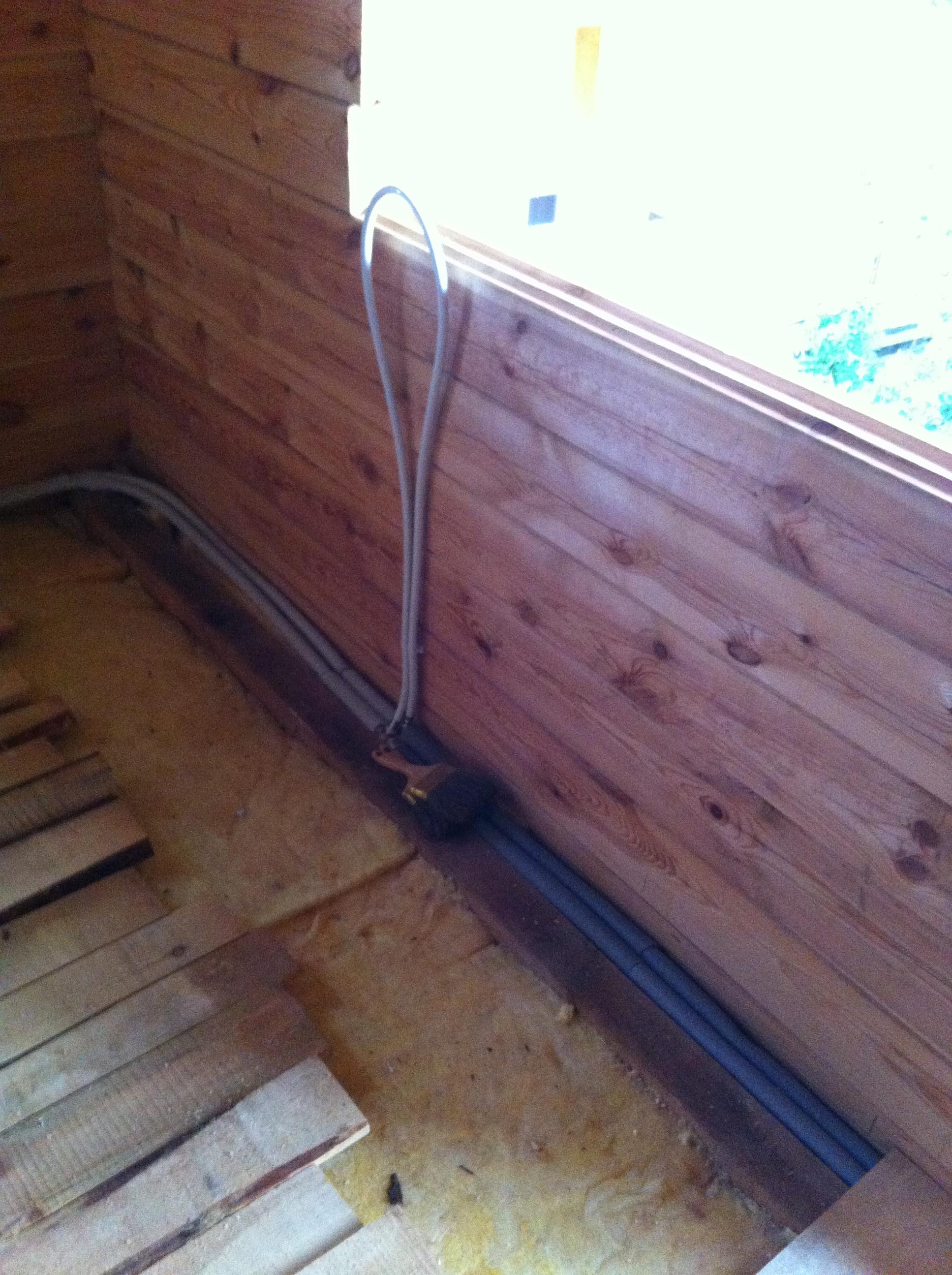

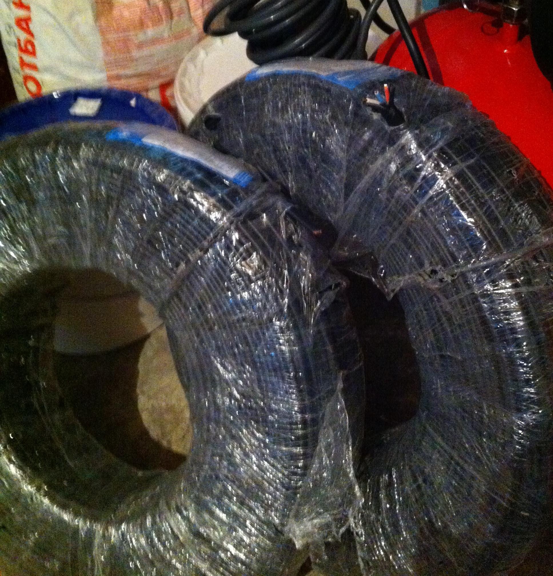

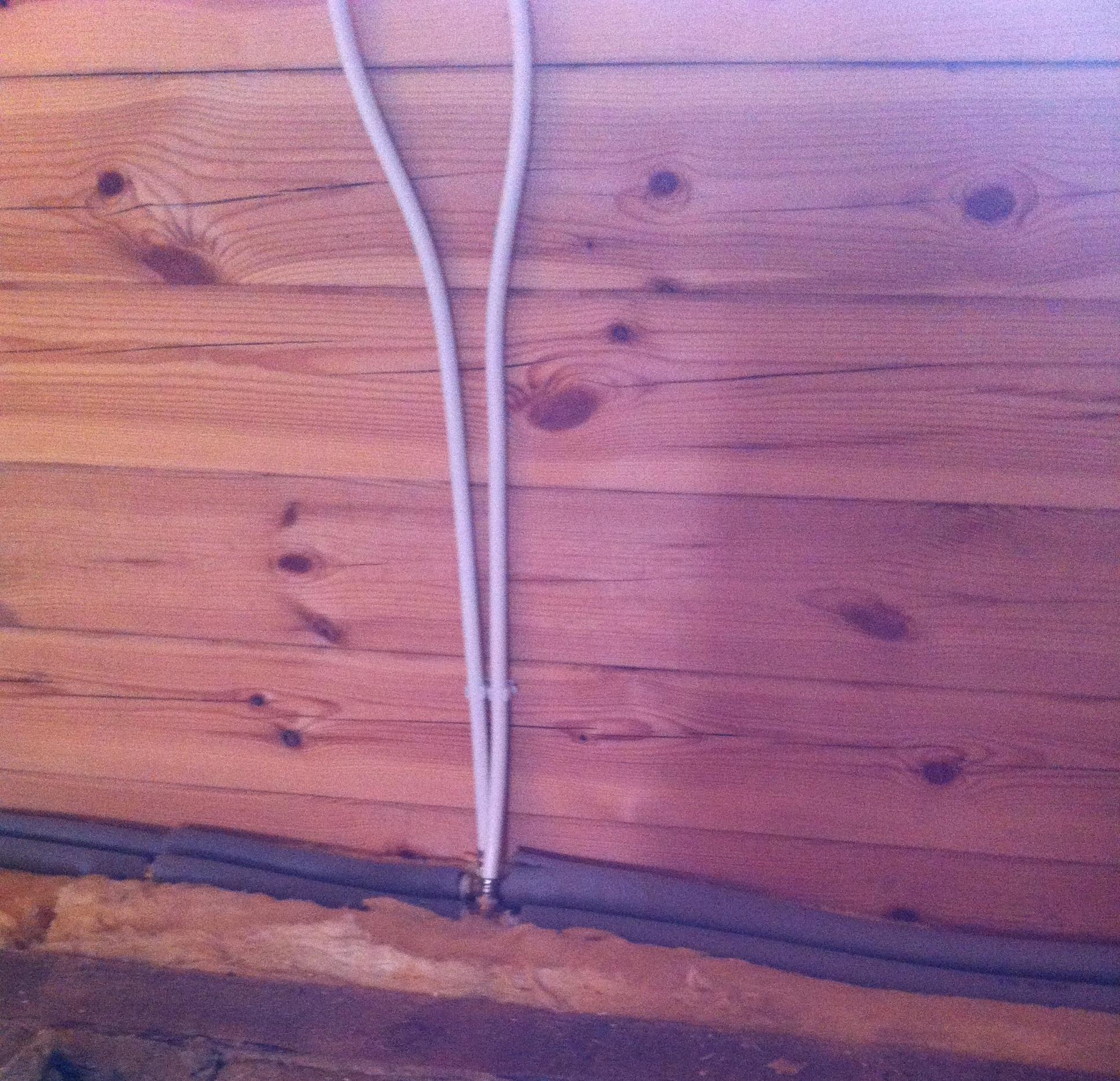

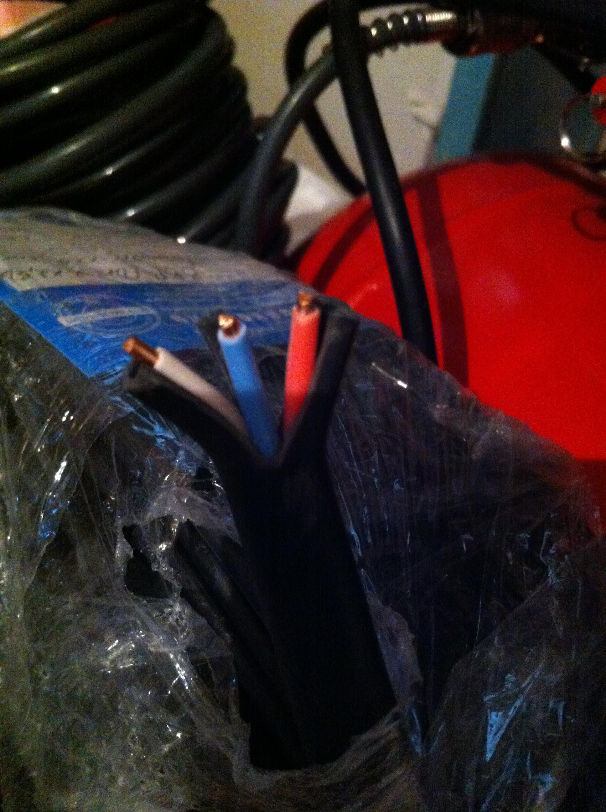

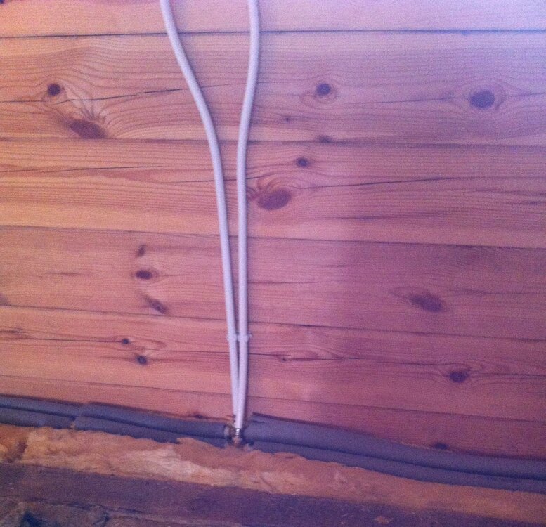

Александр_Боярка Опубліковано: 11 червня 2013 Автор Поділитись Опубліковано: 11 червня 2013 В будинку вже розведено опалення та почав вже розводити електрику. Використано: труба металопласт Соmisa d=16, d=22, d=26. по кількості не памятаю, електропровід ВВНгД та металорукав, закупив 400 м. даного електропроводу та поки що 140 м металорукава. Посилання на коментар Поділитися на інших сайтах More sharing options...

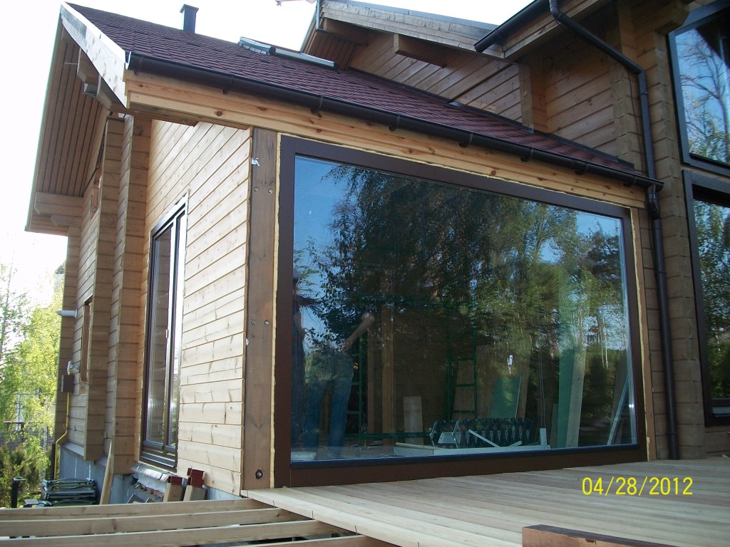

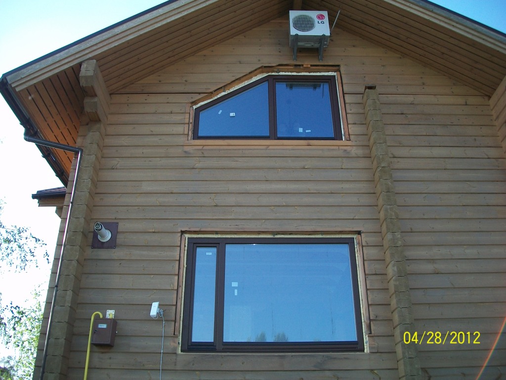

ЧП Ненашев А Б Опубліковано: 11 червня 2013 Поділитись Опубліковано: 11 червня 2013 Очень симпатичный получился дом. Какие окна планируете ставить? 1 Посилання на коментар Поділитися на інших сайтах More sharing options...
Александр_Боярка Опубліковано: 11 червня 2013 Автор Поділитись Опубліковано: 11 червня 2013 Очень симпатичный получился дом. Какие окна планируете ставить? Ще не визначились, приорітет деревяні, але як показує практика, мабуть металопластикові. 1 Посилання на коментар Поділитися на інших сайтах More sharing options...
ЧП Ненашев А Б Опубліковано: 11 червня 2013 Поділитись Опубліковано: 11 червня 2013 Нужно сравнивать и взвешивать все "за" и "против". Если решитесь на деревянные - обращайтесь. 1 Посилання на коментар Поділитися на інших сайтах More sharing options...

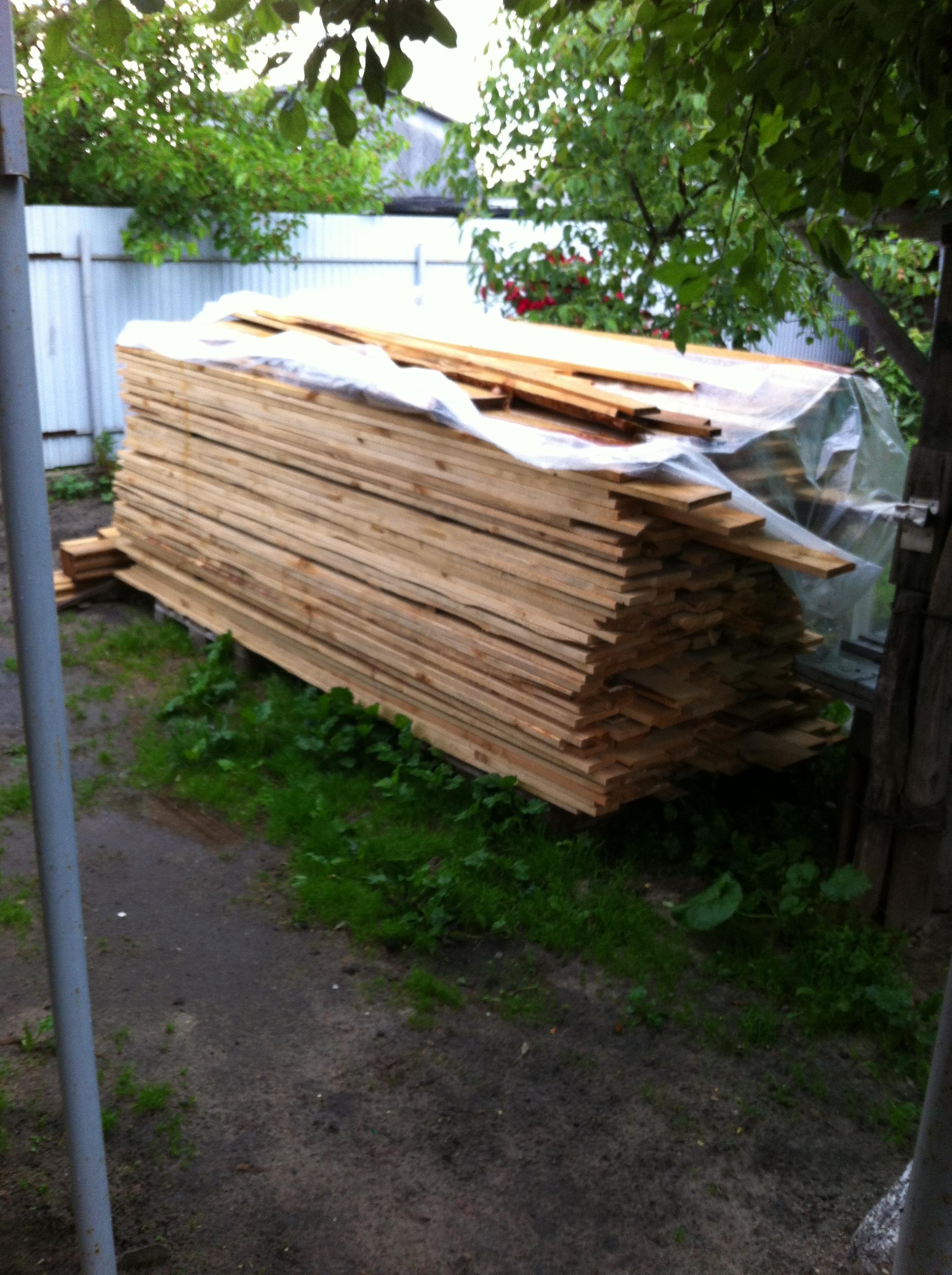

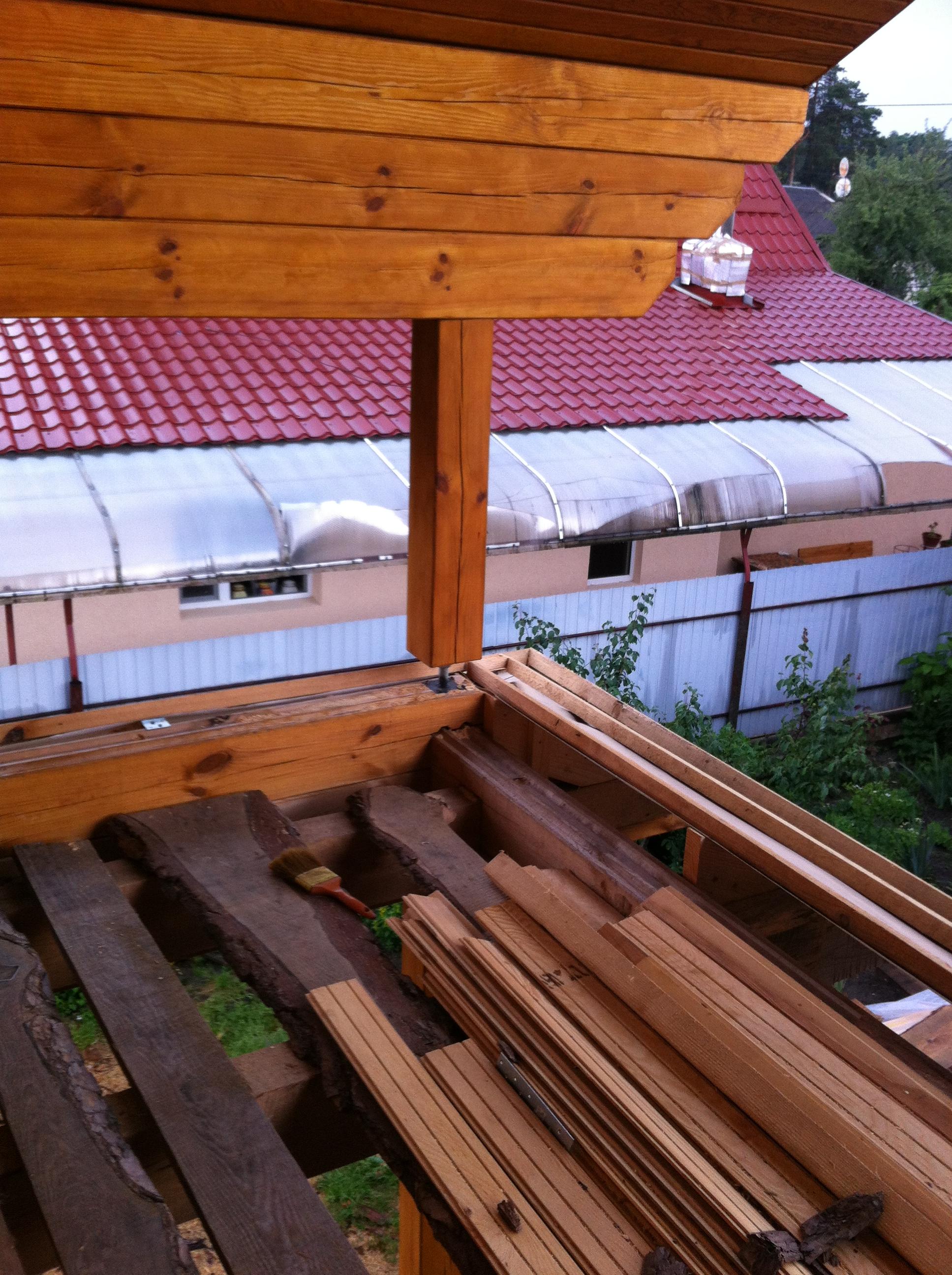

Александр_Боярка Опубліковано: 11 червня 2013 Автор Поділитись Опубліковано: 11 червня 2013 Майбутня чорнова підлога, доска обрізна 25 мм. Потім чистова доска підлоги 38 мм. Утеплювач URSA "2 по сто":D Посилання на коментар Поділитися на інших сайтах More sharing options...

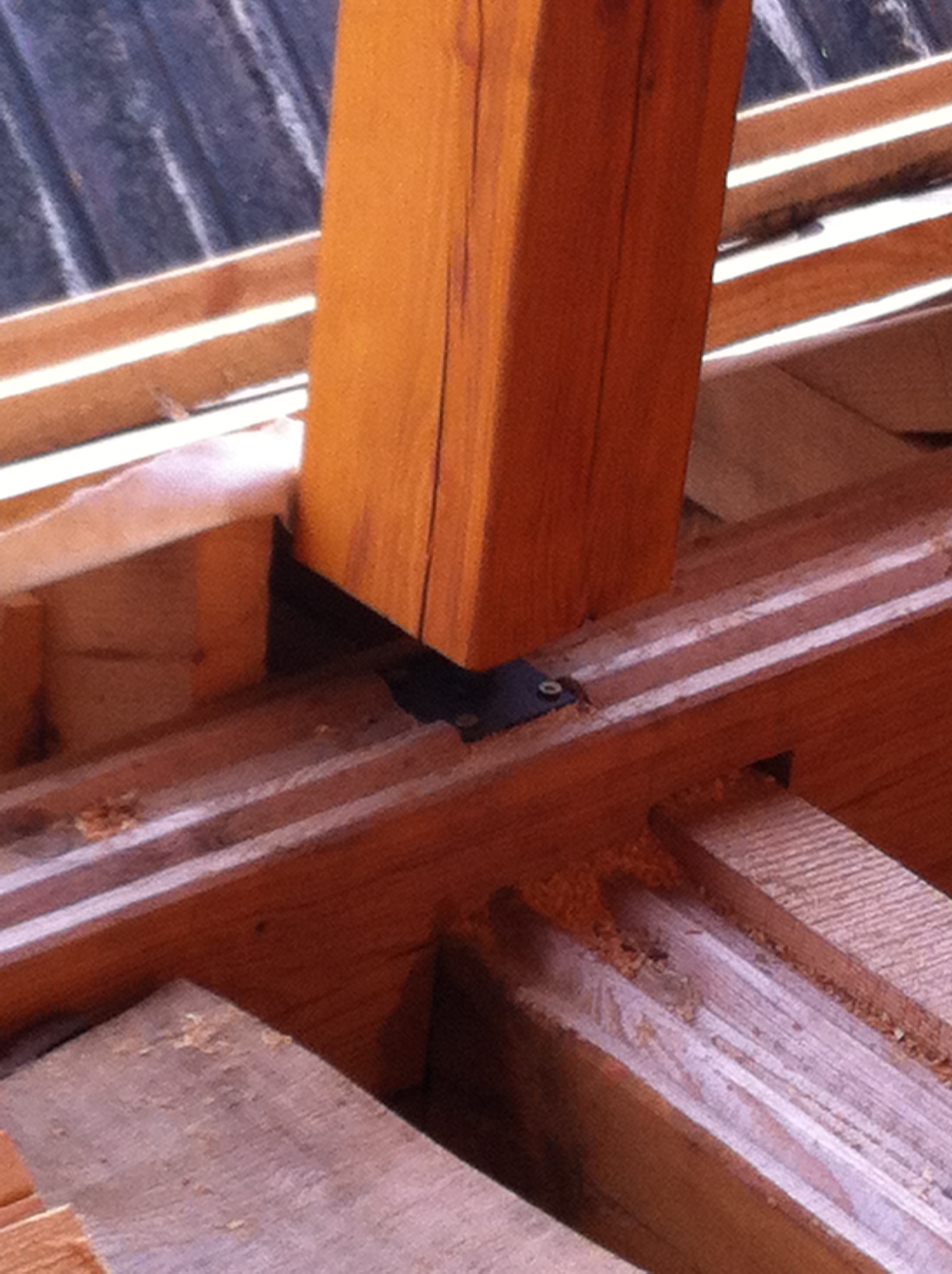

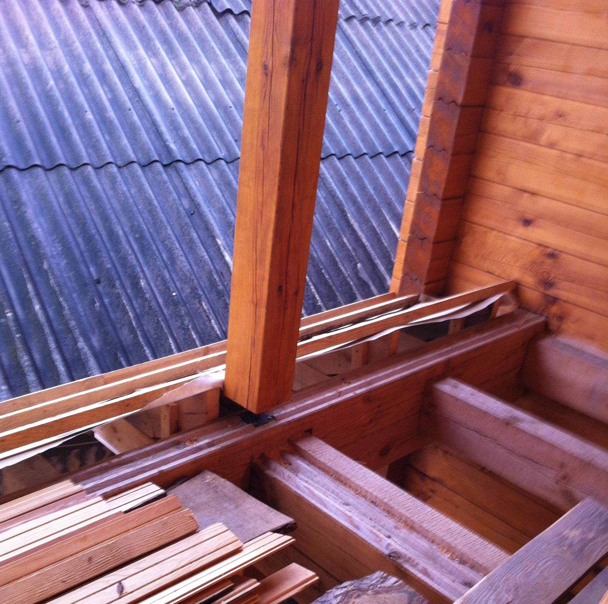

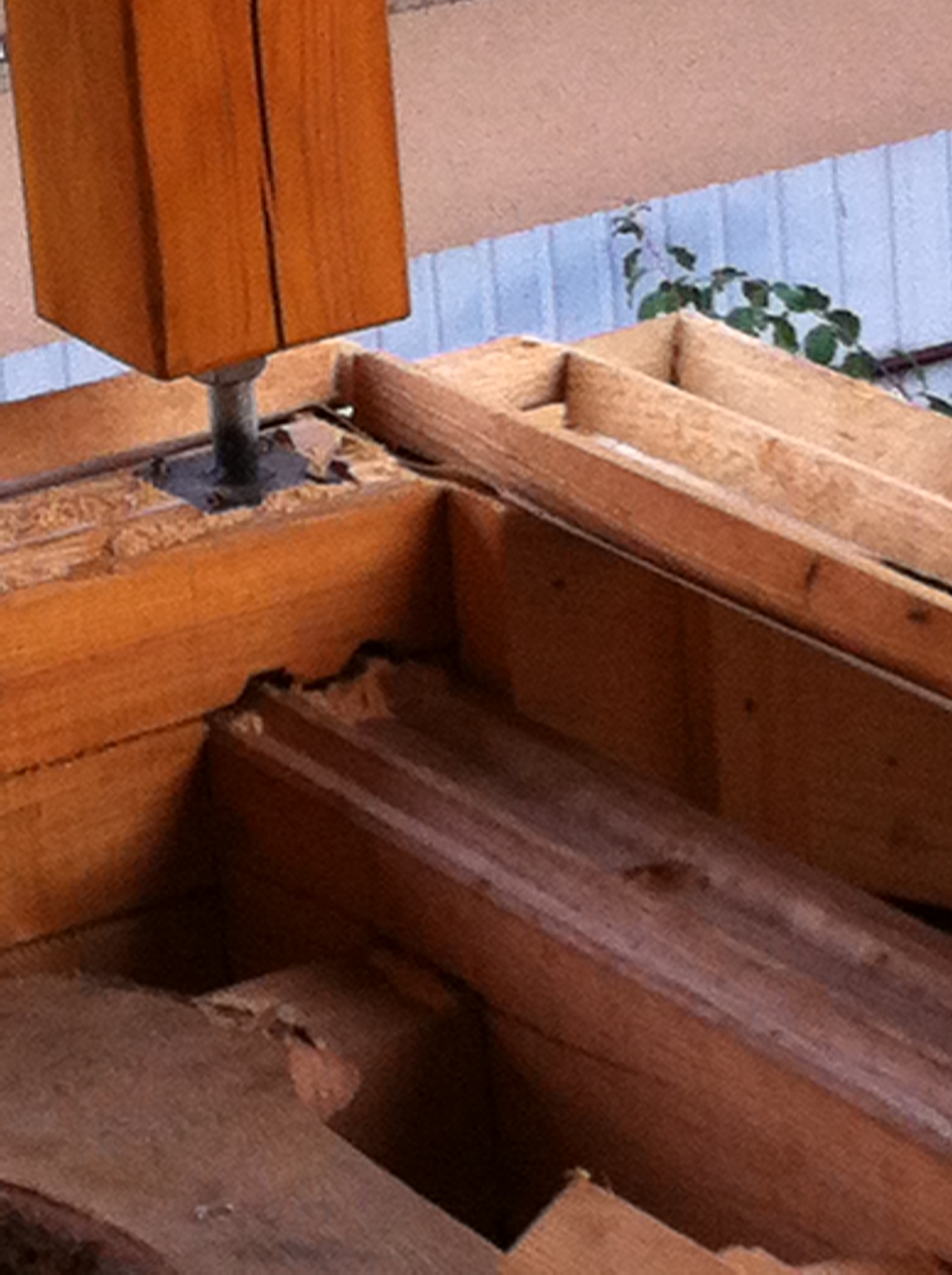

Александр_Боярка Опубліковано: 11 червня 2013 Автор Поділитись Опубліковано: 11 червня 2013 "Колони" ставив на такі ось домкрати. Домкрати замовляв на заводі ім. Патона, зробили на славу. Посилання на коментар Поділитися на інших сайтах More sharing options...
