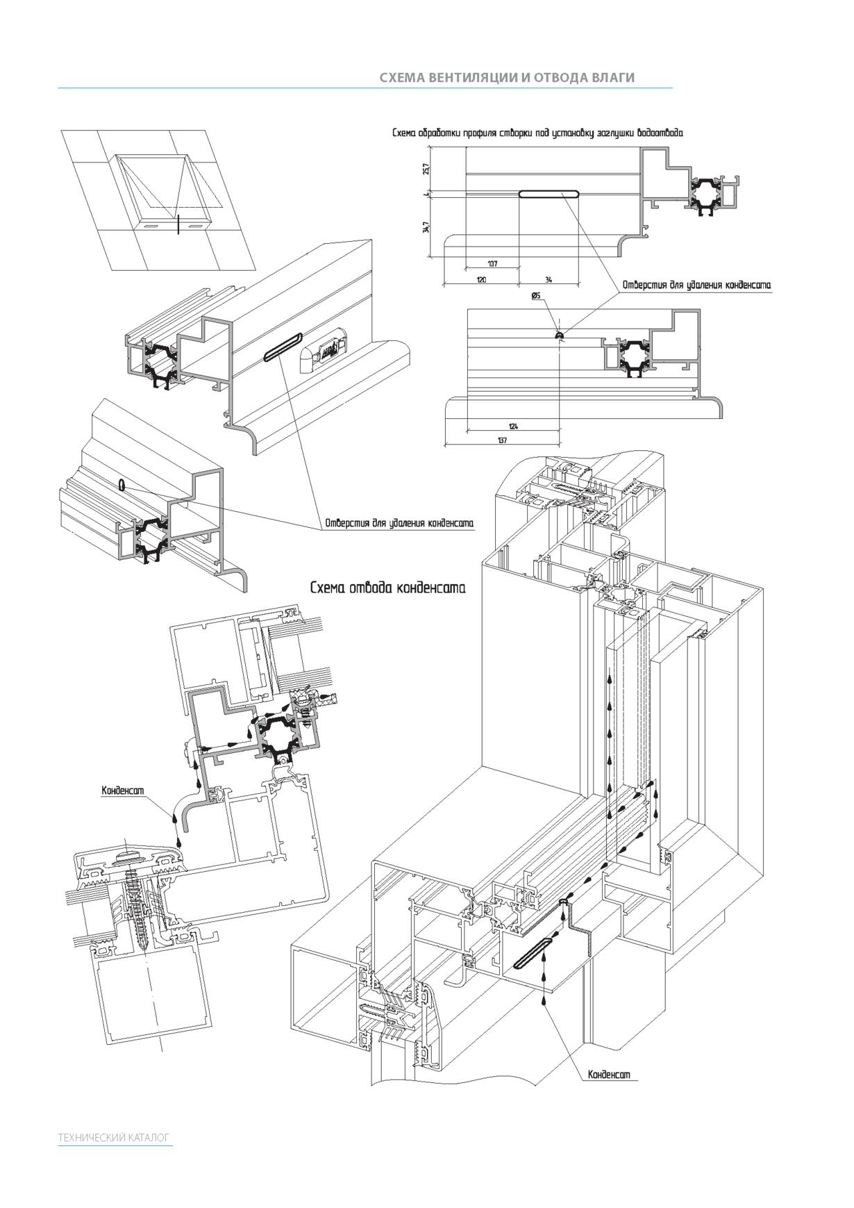

Не заметил тему. Если окна глухие в крыше, то их необходимо было изготавливать из алюминиевой фасадной системы (система предназначена как для вертикального остекления так и для крыш). Там предусмотрен отвод конденсата.
В "обычные окна" - это оконная система, используются только на вертикальных фасадах (проемах). Если будет конденсат, а он будет, то все будет капать на голову, а еще вода (конденсат) которая будет между стеклопакетом и фальцем профиля зимой может замерзнуть и порвать стеклопакет. Еще если штапиками вовнутрь - есть вероятноть вообще выпадения стеклопакета на голову вместе со штапиками.
Стеклопакет надеюсь вы безопасный заказали на крышу? Безопасный стеклопакет - это когда наружное стекло закаленное 6мм, а внутренне стекло триплекс 6мм (3.3.1).

И мое блин сообщение удалили :-x (там где показан отвод конденсата с внутреннего стекла стеклопакета). Еще раз выложу схему отвода конденсата (посмотрите внимательнее этот процесс).
Да не может оно работать (то что в битумной черепице показывали, я так понял отвод конденсата с фальца рамы, так эти отверстия забьются грязью мгновенно, если уже они не забились). Главное стеклопакет вместе со штапиками на голову не словите :D
Вопрос на засыпку: а как в данном "окошке" происходит отвод конденсата с внутреннего стекла?
