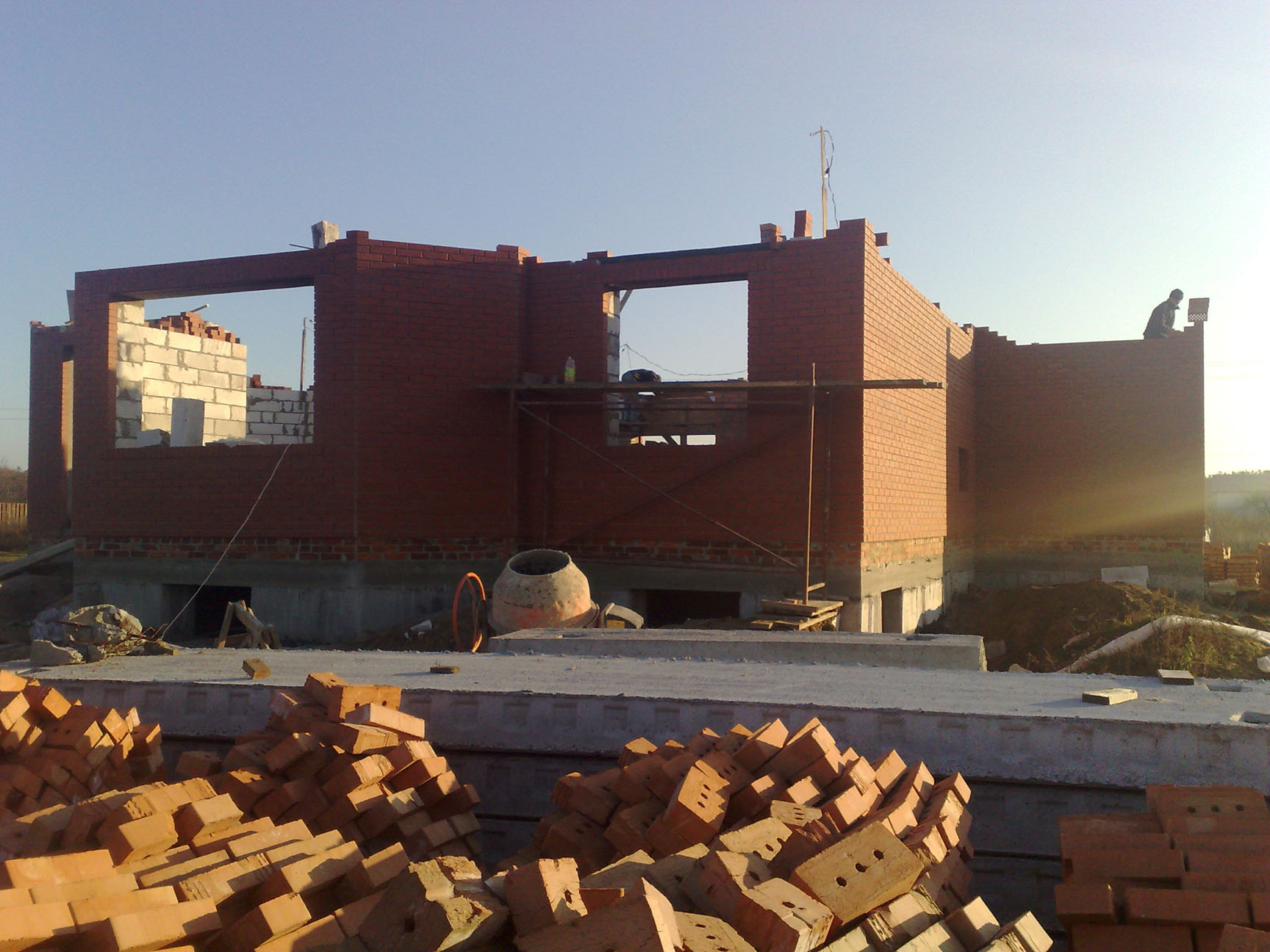

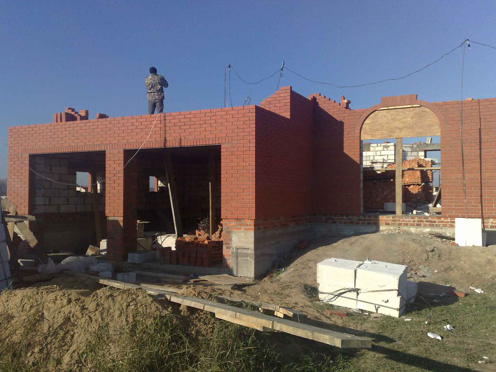

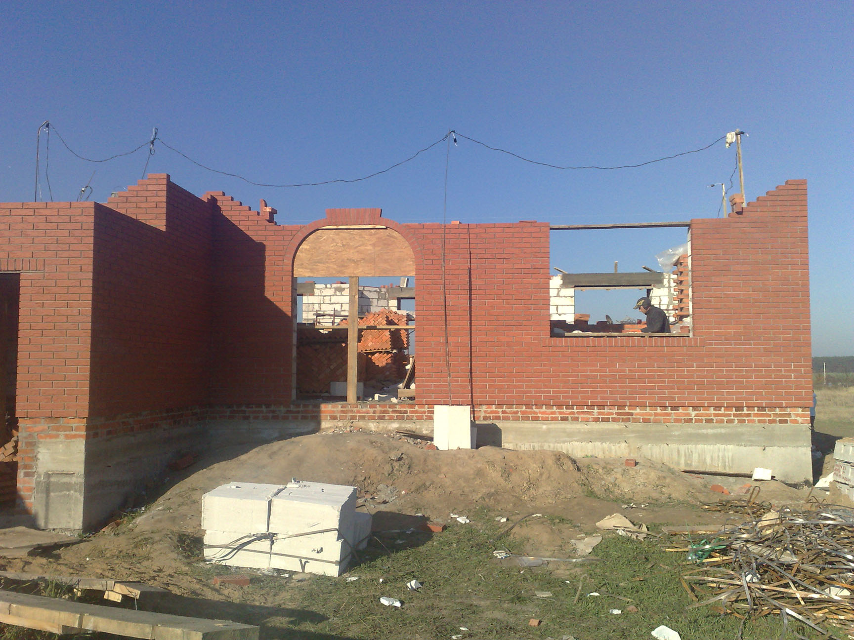

Залили большую часть (4 из 6) перемычек, оставшиеся две должны были залить сегодня. Сразу над перемычками должен быть армопояс.
Да! Гараж уже перекрыли :)

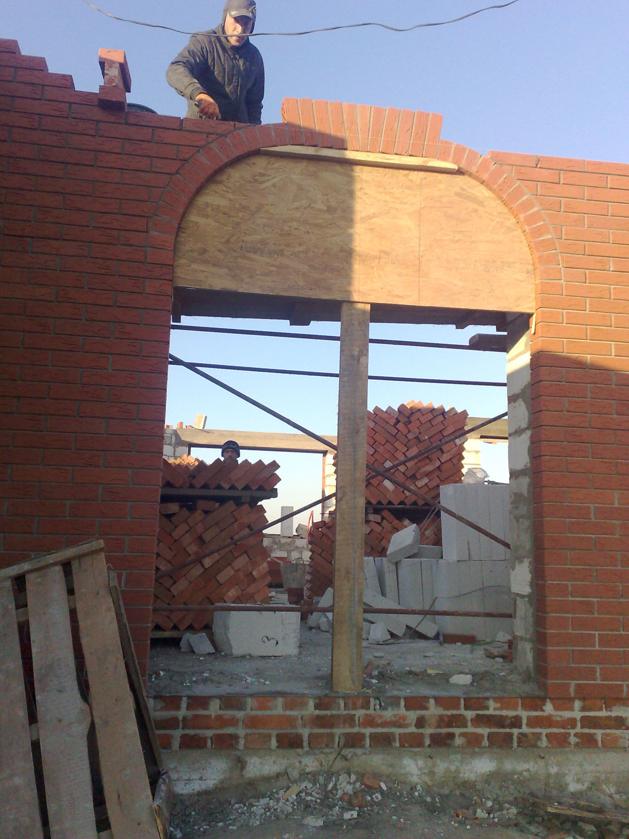

Входная дверь и окна второго этажа аркой, только арка "хитрая", края аркой, а посредине ровная "полочка". Долго думали, что же делать с облицовкой (как выложить ровную полочку, чтобы это: а) не завалилось; б) имело нормальный вид)... И, как говорится, все новое - это хорошо забытое старое. Решили использовать старый добрый клин, с помощью которого в былые времена окна вообще без никаких уголков делали... Не знаю, насколько правильно выдержали данную технологию наши строители (ведь сейчас в современных домах ее не используют, ну или используют крайне редко), но надеюсь, что правильно :)
Над гаражом будет комната и балкон. Внешняя стена комнаты - на балке из двух 24-х швеллеров и двутавра 24м.
Сначала искали через металлобазы, кто б такую сварил, цену за работу ломали равную цене металла. В результате обратились на Ковальскую. В продажах нам сказали, что только от организаций, т.е. постоянных клиентов, индивидуальные заказы принимают, но при этом дали телефон арматурного цеха и предложили уточнить в цеху, возьмутся ли за заказ. А там сказали - да, ща берем все заказы. Кризис...
