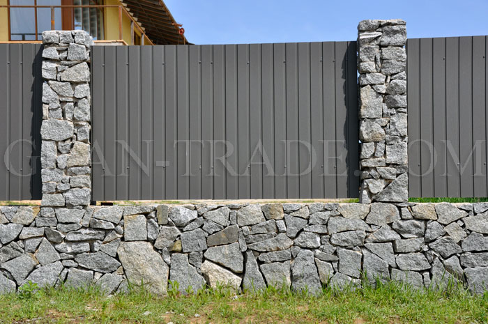

Al_Capone Опубліковано: 28 травня 2012 Поділитись Опубліковано: 28 травня 2012 Хочу похожий забор, фундамент думаю делать заглубленным на 50-60 см, шириной 40см. Арматура 4 прута Д8, соединенные через каждый метр прямоугольниками. Грунт - суглинок. Прораб советует заливать В20. Что скажете? Нужно ли на месте столбов из бетона выпускать трубу или арматуру для жесткости? Должен ли вообще забор соединяться с фундаментом или можно просто выложить и все? Посилання на коментар Поділитися на інших сайтах More sharing options...
Al_Capone Опубліковано: 28 травня 2012 Автор Поділитись Опубліковано: 28 травня 2012 вот такой Посилання на коментар Поділитися на інших сайтах More sharing options...
Александр Ш Опубліковано: 5 червня 2012 Поділитись Опубліковано: 5 червня 2012 По габаритам и армированию впринцыпе нормально, Бетон В20 только из учёта морозостойкости ну а по поводу трубы или арматуры то выпускать их обязательно, трубу диаметром до 50мм а арматуру диаметром 10-12мм 4стержня так чтобы они находились внутри столбика. 1 Посилання на коментар Поділитися на інших сайтах More sharing options...

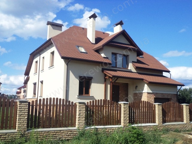

Al_Capone Опубліковано: 5 червня 2012 Автор Поділитись Опубліковано: 5 червня 2012 По габаритам и армированию впринцыпе нормально, Бетон В20 только из учёта морозостойкости ну а по поводу трубы или арматуры то выпускать их обязательно, трубу диаметром до 50мм а арматуру диаметром 10-12мм 4стержня так чтобы они находились внутри столбика. Если забор из камня неправильной формы, то труба или арматура все равно необходимы? Прораб говорит, что сложно будет камень класть. Добавлено через 5 минут если вот такой будет Посилання на коментар Поділитися на інших сайтах More sharing options...

РуководителЪ Опубліковано: 9 червня 2012 Поділитись Опубліковано: 9 червня 2012 Если забор из камня неправильной формы, то труба или арматура все равно необходимы? Прораб говорит, что сложно будет камень класть. Без армировки бутовые столбики видел. Небольшим усилием руки столб завалили. Потом все столбы переделали. На кирпичную облицовку Фаготом с 4-мя прутками заармированной в основание арматурой 8мм 1 Посилання на коментар Поділитися на інших сайтах More sharing options...
