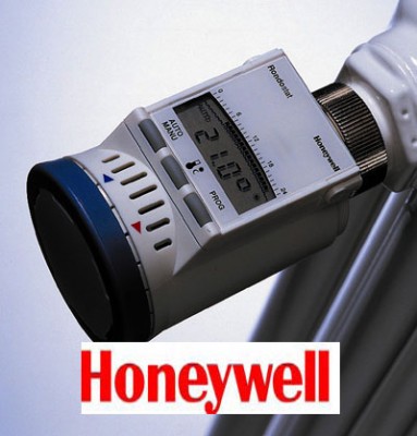

Желание заказчика управлять температурой в помещениях автоматически (не термоголовками), а приводами на коллекторах.
Управлять - что делать? Поддерживать температуру отличную от других помещений? Или включать/выключать по сложной программе? (зачем интересно... :unknown:)
Если просто поддерживать какую-либо температуру, то какая заказчику разница как её поддерживают термоголовками или как подругому - для клиента важен результат а не способ. А если ему важно чтобы с коллекторов, то значит он по определению волевым образом принял решение использовать коллекторную систему.
Полное отключение помещений со сливом воды с контура.
А это зачем нужно? И как это реализовать практически, ну отключил на коллекторе трубу, а воду то как из трубок (подача и обратка) вылить? Отвинчивать от радиатора? А вылить как - ведь трубки на полу - ниже... даже воздухом не продуть... или везде демонтировать трубки и в коллекторе? И тогда воздухом - это как то неправдоподобно выглядит... согласитесь. Но главный вопрос а зачем? Это явно притянуто за уши... извините Сергей 31 :)
