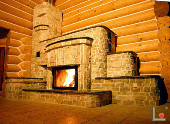

Доброго дня суток!
Пришло время подумать и о камине. Но хочется на него не только смотреть но и лежать на нем, как на лежанке :-) В и-нете я нашел поект такого камина - лежанки :-) Выглядит монументально :-)
Хотелось бы услышать за и против такого вот строения. А также приглашаю мастеров огласить приблизительную стоимость данного шедевра.
Спасибо!

И в догонку: фундамент под камин есть. Стоять камин будет в срубе, прям как на фотографии.

Насколько я знаю на печи делают лежанки потому что печь долго сохраняет тепло. Камин же, быстро остывает.. Да и вообще, лежать на камине.. как-то оно не очень. То что на фото мне лично не нравится. Вам было бы уютно там лежать? Мне кажется что нет. Да и "дизайн" мягко говоря .. жлобковатый.
Почему бы Вам не сделать и печь и камин раз уж так хочется лежанку.

К сожалению, уже не получится - места мало... :-( И за огнем понаблюдать хочется...

Пожалуйста. Вещь очень удобная. прогревается по всей поверхности лежака.

Выглядит посимпатичнее предыдущего варианта. Только это, наверное, не камин а печь? Просто топочная дверца большая и со стеклом. А как эта штука, помещение, обогревает?

А вот интересно - как можно лежа НА "камине" наблюдать за огнем В камине.
Еще ситуация - кто то устроился ПЕРЕД камином "понаблюдать", а перд ним один из домочадцев вывалился на той лежанке. Лично мне не понравилось бы смотреть еще на кого то даже очень любимого в этой ситуации.
Еще нюанс - поговорка "держи ноги в тепле, а голову в холоде". На обоих предложенных лежанках все наоборот, голова кипит, а ноги стынут.
Все, имхо

О ба на ! Расскажите, что там. Там вставленна чугунная каминная вставка или внутрянка из кирпича и только дверца докуплена ?

Там полноценная чугун. топка французкой фирмы.

Так что, просто от горячего корпуса вставки тепло просто идёт в полый корпус лежанки и выходит через окошки в конце лежанки ?
А что за окошко над топкой, в нем открываются только маленькие дырочки ? Все окошки такого типа или в конце лежанки рамки с сеткой ? На фотографии не разглядеть. А для поступления воздуха для конвекции под вставкой есть проход и какой он величины? Оно выглядит как закрытое.
Вижу какие то перемычки на лежанке, на них будет ряд кирпичей и плитка или сразу плитка или декоративный камень. Какой толщины верхняя скамья лежанки ?

У меня на даче небольшой камин во внутренней стене - соответствеенно в другой комнате от него выступ в дымоход. Так этот выступ тепло сохраняет 10-12 часов, если камин топился 2-3 часа.
Это насчет того, что лежанка над камином будет быстро остывать - не очень-то и быстро.

Только здесь разница, что у открытого камина огонь непосредственно нагревает кладку, а здесь только конвективный воздух от корпуса топки.

Вот тут www.stove.ru/ много вариантов печей, в том числе с лежанкой. Большистов - с порядовками. Вроде даже видел и вариант камина с лежанкой. И, кстати, весьма симпотичного фейса :-)
