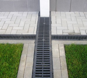

Настал момент, когда мне надоела труба, которая идёт через весь двор на улицу и служит сливом для дождевой воды. Ведет она с конца дома по всей его длине на улицу и забирает часть прохода (он довольно узкий, около 1 метра) + хотелось бы ее убрать ради "вида":)
Сначала думал сделать слив напрямую в канализацию, потом подумал что напрямую нельзя, поскольку летом будет "пахнуть" и подумал сделать что то вроде сифона. Далее узнал о том, что в некоторых ливнеприемниках уже есть сифон, подумал его установить, но потом прочитал здесь на форуме, что если канализация забьётся и пойдет хороший дождь - двор в фекалиях гарантирован:(
собственно сам вопрос, кто что с этой водой сделал, и не жалеет ли о том, что сделал?))
P.S. увидел в инете такую картинку, что скажете s019.radikal.ru/i618/1205/27/44ab27247a92.jpg?
и что такое геоволокно, как с него слепить "куб", как на рисунке, если уж одобрите вариант?
да вроде тоже вариант, но там сейчас грунт, позже будет тротуарная плитка, так что сейчас устанавливать лоток нет смысла, с высотой не угадаю, поскольку буду поднимать уровень двора. Хотелось бы как нибудь в канализацию, вот только как это поумнее сделать...:(
