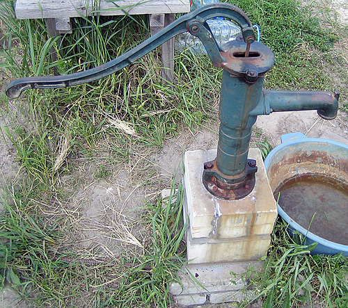

Есть скважина, на которой установлен вот такой ручной насос типа "колонка":
В скважину идет плаcтиковая труба диаметром 2 дюйма. Внутри кирпичного основания эта труба соединена с трубой 1,25 дюйма. Труба 1,25 дюйма соединена с фланцем от насоса, который намертво вмурован
в кирпичное основание.

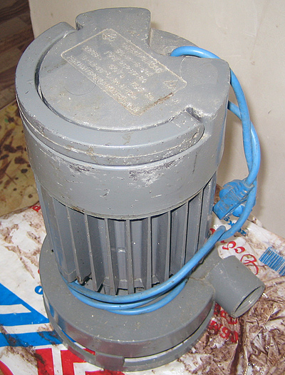

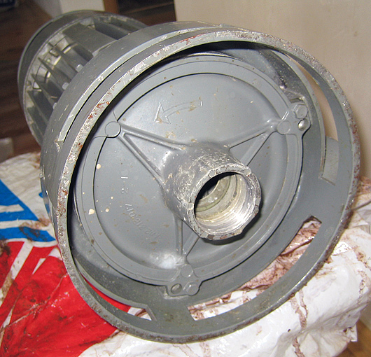

Есть также старый советский центробежный электронасос, который валялся у родителей на даче никому не нужный:
attachment.php?attachmentid=191229&d=1338564286 attachment.php?attachmentid=191230&d=1338564296
Сначала думал подключить электронасос вместо ручного насоса. Но для этого пришлось бы ломать
кирпичную кладку. Есть еще вариант оставить ручной насос как есть, но врезаться
в 2-дюймовую трубу под ним, поставить там тройник и соединить его с трубой 1.25 дюйма, которую потом соединить с электронасосом через клапан. Или может быть не резать трубу, а сделать в ней отверстие для трубы, которая будет идти на электронасос и обжать это все дело хомутом? И может быть можно поставить клапан в месте врезки в 2-дюймовую трубу, который будет общим клапаном и для ручного насоса и для электрического? Посоветуйте чего-нибудь мудрого, чтобы не наломать дров :)
Отец говорит, что у соседа такой электронасос работает по такой схеме: подключен к той же трубе, что и ручной насос через колено, и клапан. Для того, чтобы убрать воздух, ручной насос сначала "кормят" водой, выкачивают весь воздух из трубы пока не пойдет вода и потом переключаются на электронасос и он уже нормально работает.
Отец тоже пробовал подлючить его по такой схеме, но не получилось. Возможно потому, что труба у него не цельная и где-то подсасывается воздух, т.к. вода не держится никогда в ручном насосе.
Врезатся нужно под обратным клапаном колонки. Поставить тройник, , установить обратный клапан на тройник в сторону электрического насоса и подключить оный. Труба от тройника до насоса должна быть жесткой. Подкачиваете ручным насосом и включаете электрический. Так же скорее всего нужно будет заменить обратный клапан на колонке, или установить дополнительный, прям на тройник, клапан, в сторону колонки, чтобы насос не подсасывал воздух со стороны колонки.
