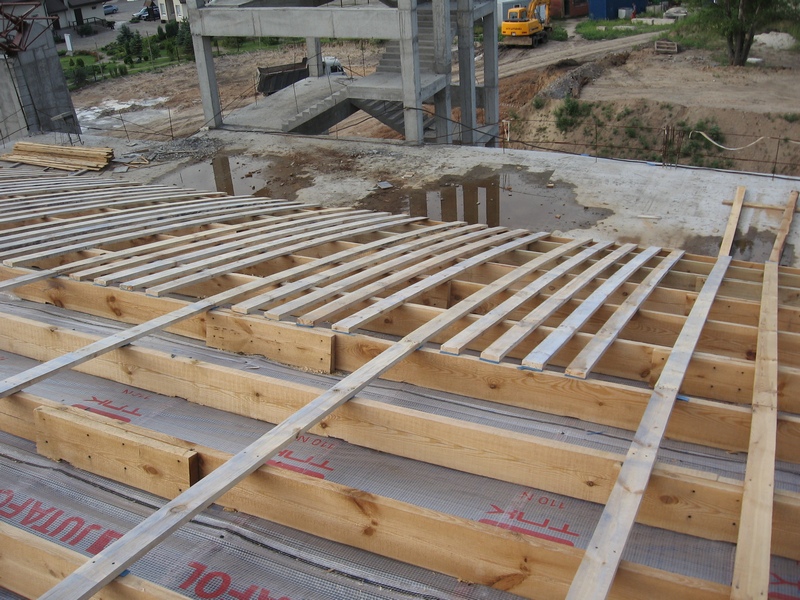

Вариант первый - металл в теплой зоне.
Недостатки:
1. широкая лобовая доска. Хотя для больших зданий это скорее достоинство.
2. Оцинк уголки дырявят паробарьер, нужна доп. проклейка лентой.
3. Оцинк уголок - мост холода. Необходим теплотехнический расчет - выше какой отметки в утеплителе его нельзя поднимать.

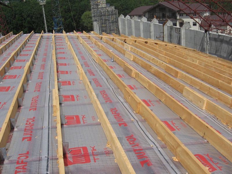

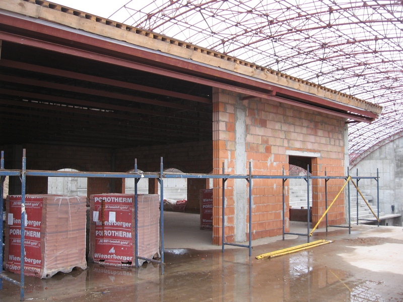

Вариант второй - металл в теплой зоне.
Фото, к сожалению, не делал.
Недостатки в сравнении с первым - выпадение конденсата на металле. Необходима окраска металла как минимум двумя сломи ГФ-021 и одним - ПФ-115 (стандартный вариант с советских времен и до теперешних). Есть варианты покраски цинксодержащими или алюмосодержащими грунтами типа Zinga и Алюмотан соответственно.
Достоинства - достаточное вентилируемое пространство для высыхания конденсата.
Брус 50 коротыш лучше предварительно засверлить, чтоб не лопнул.

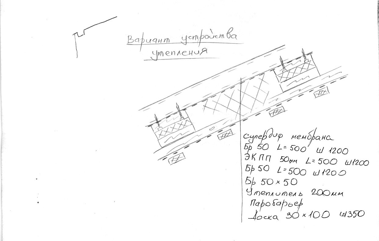

Есть вариант устройства утепления с помощью того же оцинк уголка - но опять таки мосты холода...
