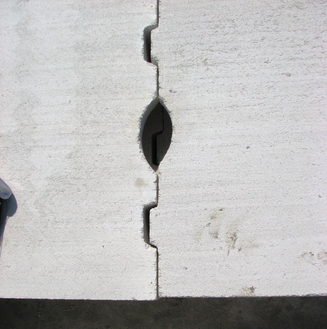

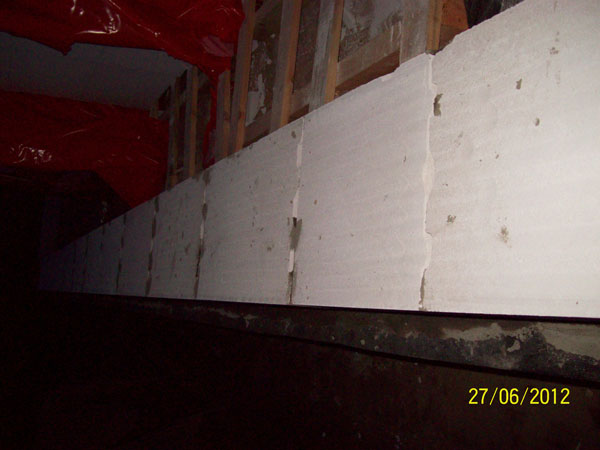

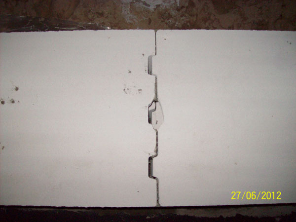

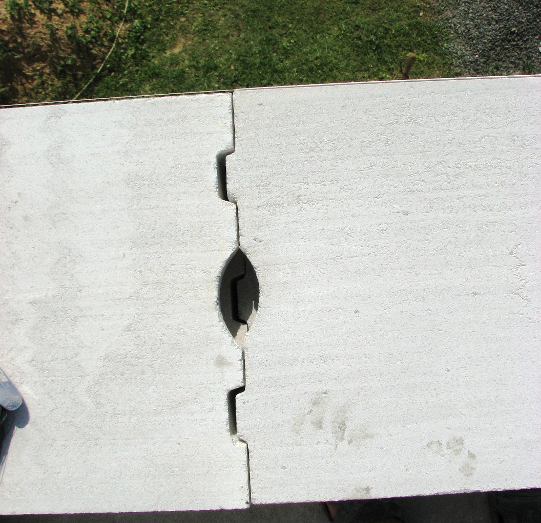

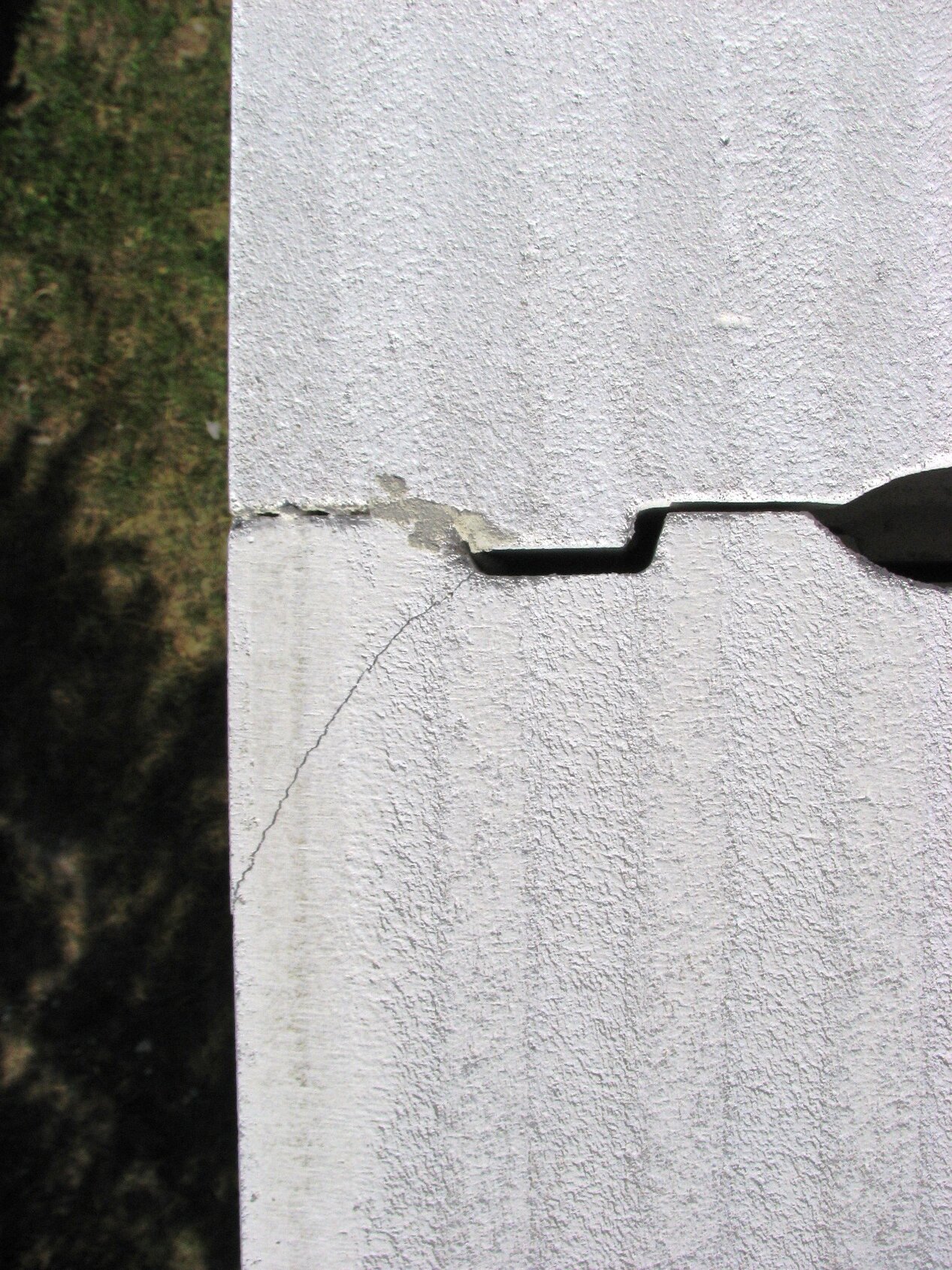

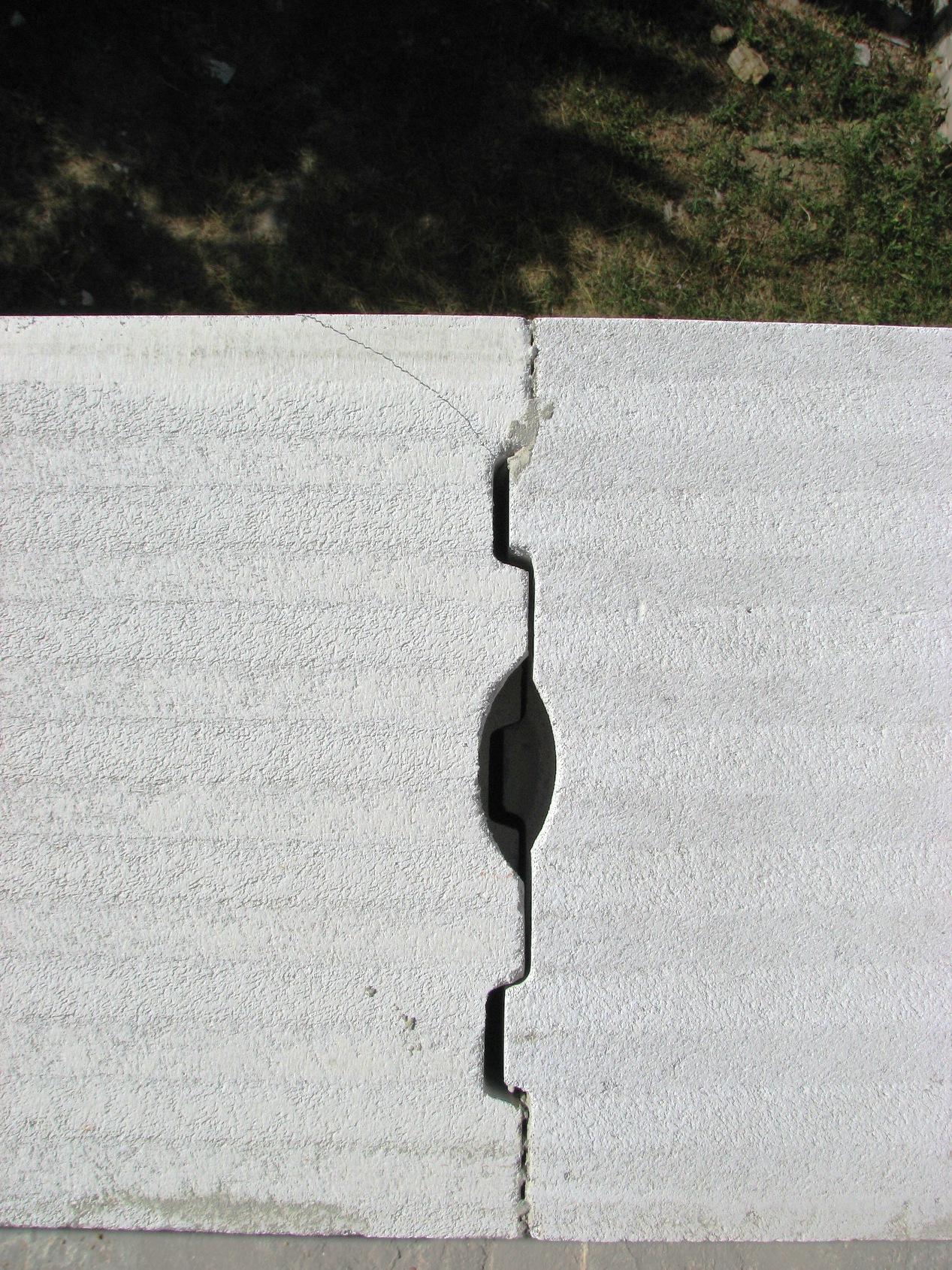

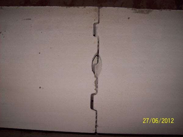

s_fly Опубліковано: 22 червня 2012 Поділитись Опубліковано: 22 червня 2012 Доброго дня уважаемые строители и не только! Данную тему создал с целью информирования общественности о качестве выпускаемой продукции завода Аэрок. Мной была приобретена партия блоков Аэрок 375*200*600 (паз-гребень), в которых был замечен явный дефект. Во многих блоках паз смещен относительно гребня (фото 1, 2), благодаря чему скорость возведения здания значительно снизилась, ввиду необходимость предварительной примерке блоков друг к другу и, при необходимости, устранения дефекта вручную. В случае, если дефект не был вовремя замечен, то при попытке выровнять блоки резиновым молотком происходит разрушение угла (фото 3, 4). К тому же мной были замечены отклонения геометрии блока по ширине до 4-х мм, что хоть и не критично, однако значительно превышает заявленные заводом ±1 (т.е. 2мм) Имеется задокументированная бракованная партия (фото 5). Следует отменить, что это далеко не единственная, поскольку двумя месяцами ранее наблюдалась точно такая же ситуация, однако фотографий с номером партии у меня не сохранилось. Т.е. Аэрок уже более 2-х месяцев торгует бракованной продукцией. Однако нужно отдать должное: высота блоков на высоком уровне (иначе блоки можно было бы отправлять сразу на свалку ) Отправил жалобу на завод, при поступлении ответа - проинформирую. 3 Посилання на коментар Поділитися на інших сайтах More sharing options...

s_fly Опубліковано: 22 червня 2012 Автор Поділитись Опубліковано: 22 червня 2012 Довольно оперативно получил ответ. Вкратце: никто до меня не жаловался, поэтому так и получилось. Дефект настройки оборудования обнаружен и будет в кратчайшие сроки устранен. Так что будем надеяться, что со следующими партиями все исправится. Так же форумчан (тех, кто в ближайшее время будет покупать Аэрок) прошу взять контроль геометрии на себя и, по возможности отписаться, дабы снять тень с именитого производителя. 1 Посилання на коментар Поділитися на інших сайтах More sharing options...
tiholaz Опубліковано: 22 червня 2012 Поділитись Опубліковано: 22 червня 2012 Вкратце: никто до меня не жаловался, поэтому так и получилось. Дефект настройки оборудования обнаружен и будет в кратчайшие сроки устранен. И это разве нормально? Значит если никто не жалуется, то можно выпускать продукцию и даже не проверять ее на брак? Вот когда начнутся жалобы, тогда мы и заставим работать ОТК... бизнес по украински 3 Посилання на коментар Поділитися на інших сайтах More sharing options...

vale3 Опубліковано: 23 червня 2012 Поділитись Опубліковано: 23 червня 2012 Подтверждаю (отклонение геометрии 5 мм.) Таже ситуация с блоком Стоунлайн. Так что абсолютно все страдают и страдают сильно. Заявленные 1-2 мм в паллетах почти 100 кубов не было обнаружено не одного блока. Абсолютно все блоки БРАК. И ничего никто не исправит. Не верьте. Это чупуху они порят уже 3й год в подряд 2 Посилання на коментар Поділитися на інших сайтах More sharing options...
проФФесор Опубліковано: 23 червня 2012 Поділитись Опубліковано: 23 червня 2012 Я пару дней назад купил тоже блоки Аэрок (дата производства 15-16 июня 2012 года), стоят пока в палетах. Можно ли сейчас выявить этот брак, или же только во время кладки? Распечатать 1 паллету и снять 1 стопку блоков. Разложить на ровной поверхности, измерить габариты и стыковку паз-гребень. В принципе, расхождение более 2-3 мм будет заметно уже на глаз. Стопку блоков между собой надо проверить потому что блоки находящиеся в 1 линии будут совпадать (режутся одним ножом в одну линию), а вот те что на другой высоте - могут не совпадать из-за неправильно выставленных других ножей на машине. Посилання на коментар Поділитися на інших сайтах More sharing options...
s_fly Опубліковано: 23 червня 2012 Автор Поділитись Опубліковано: 23 червня 2012 Подтверждаю (отклонение геометрии 5 мм.) Таже ситуация с блоком Стоунлайн. Так что абсолютно все страдают и страдают сильно. Заявленные 1-2 мм в паллетах почти 100 кубов не было обнаружено не одного блока. Абсолютно все блоки БРАК. И ничего никто не исправит. Не верьте. Это чупуху они порят уже 3й год в подряд Брал такие-же блоки Аэрок в прошлом году: Все было в пределах допуска. 1 Посилання на коментар Поділитися на інших сайтах More sharing options...

Max77 Опубліковано: 27 червня 2012 Поділитись Опубліковано: 27 червня 2012 Отчитываюсь. Сегодня строители начали гнать стены с газоблока АЕРОК 375/200/600, Березань, дата производства 15,16-06.2012г. Три раза переспрашивал строителей есть ли брак. Ни разу никто не пожаловался на размеры паз-гребень. Однако сказали, что ширина блока гуляет в пределах 1мм. Поэтому могу ответственно заявить, или заводом были устранены неполадки, или же мне повезло. Кстати, хотелось бы услышать на этом форуме какую либо информацию по этому поводу представителя Аэрока. Вот мои фотки двухчасовой давности: Посилання на коментар Поділитися на інших сайтах More sharing options...
