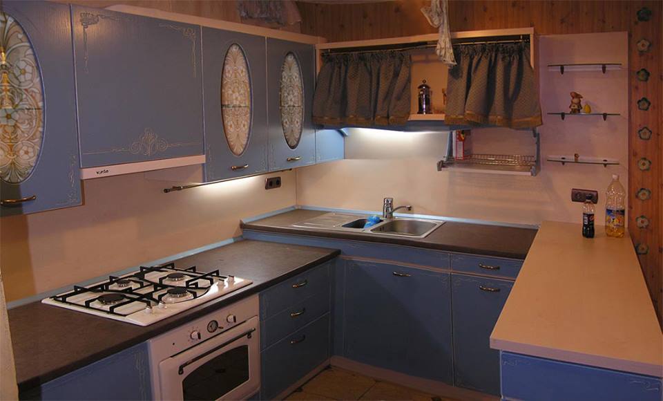

Не удержались, чтобы не поделиться творением в стиле прованс от нашего партнера - Алексея П.ономарчук, ZoomDesignua
Долгими осенними вечерами больше всего хочеться оказаться в теплой уютной кухне :-). Цвет лаванды и пшеницы, растительный орнамент - все это возвращает к летним склонам Франции...
Объект: Частный дом с.Клавдиево.

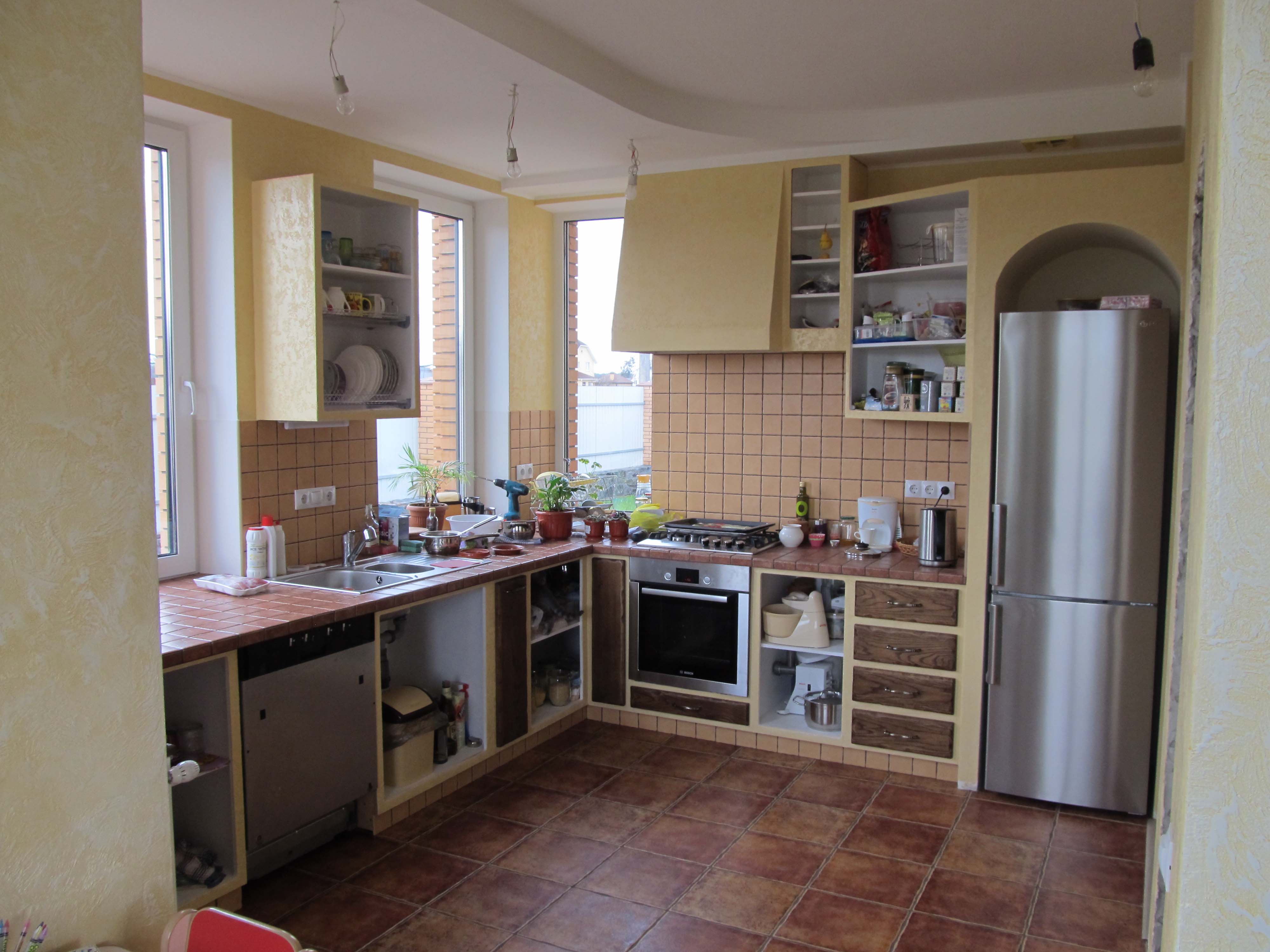

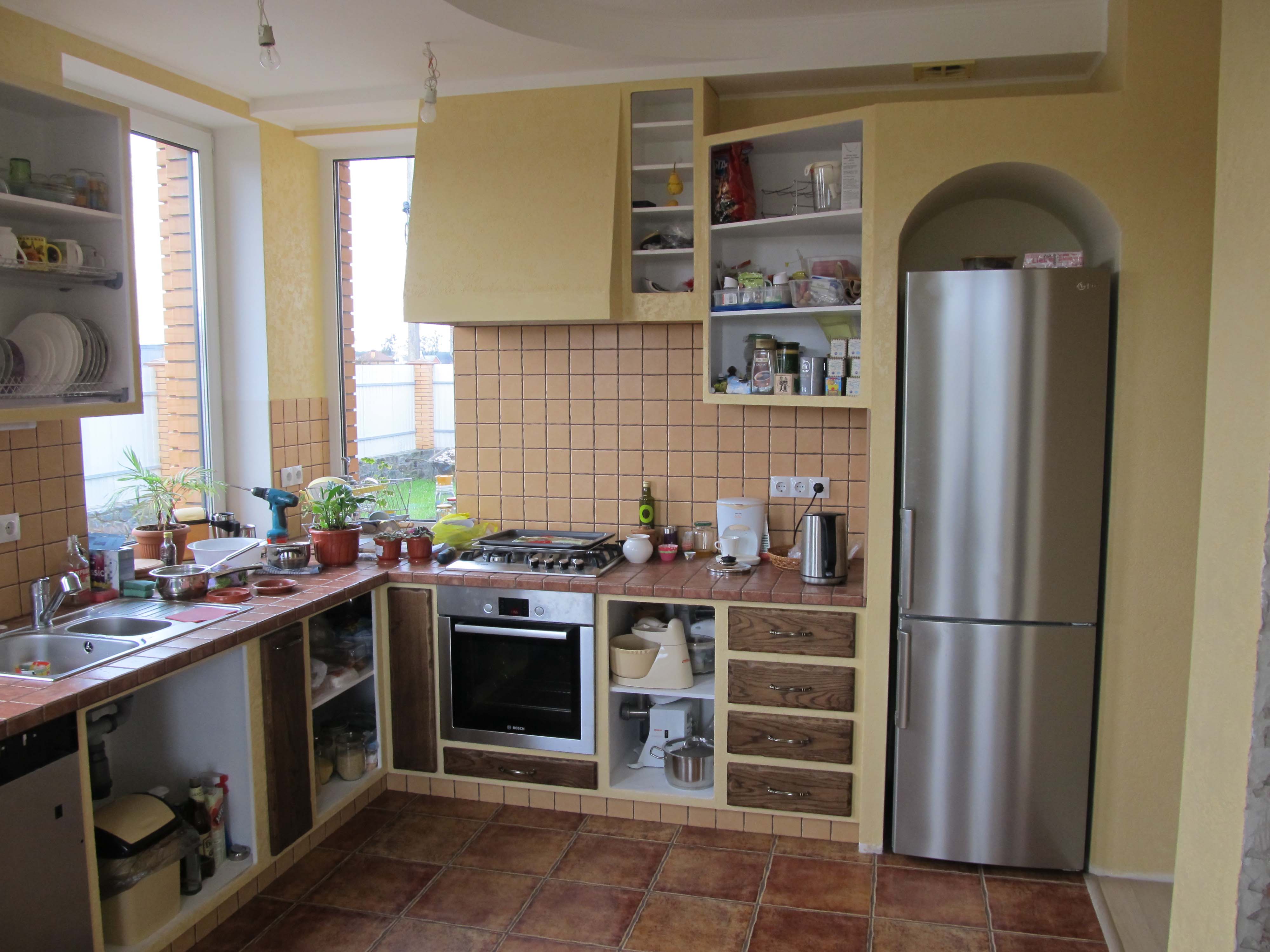

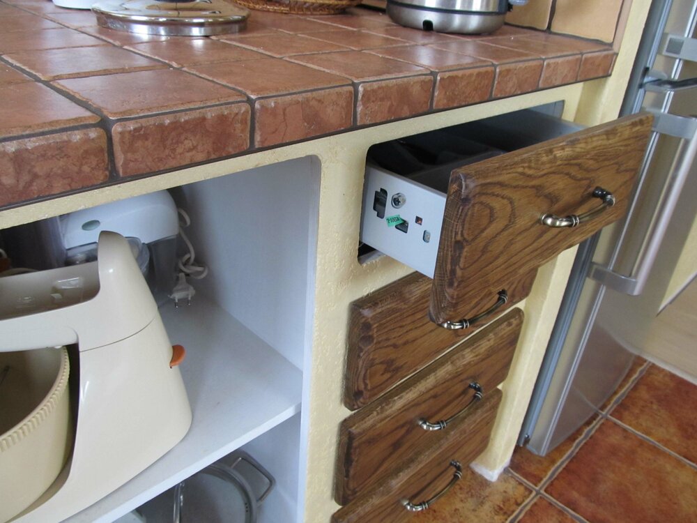

Кухня практически на стадии завершения. Правда получается больше в стиле кантри, но вроде получается не плохо. Осталось только декоративные деревянные элементы прицепить и фасады навесить.

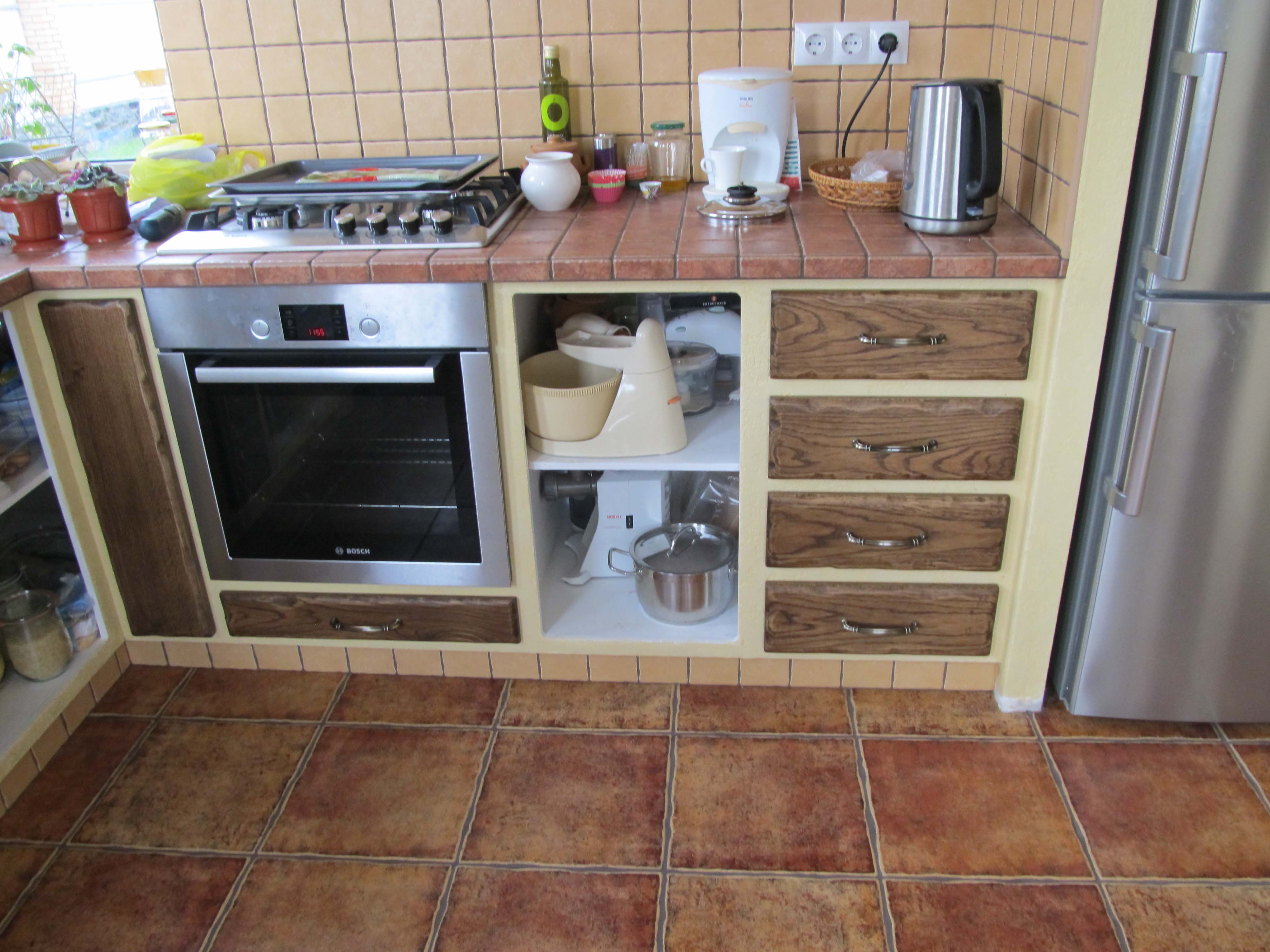

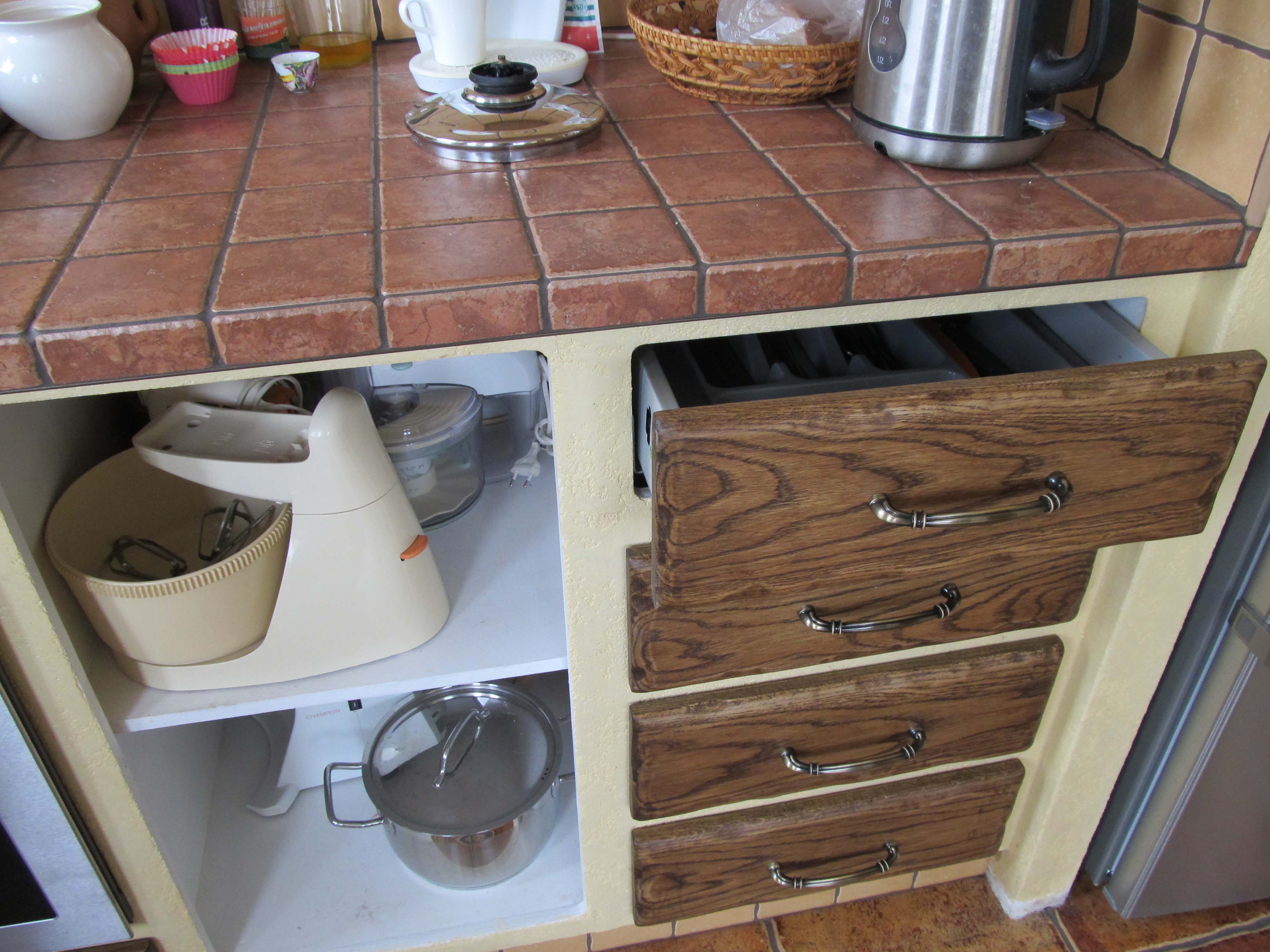

Но столкнулся с проблемой подбора петель для навески фасада. Фасады сами по себе получились достаточно тяжелые, да и петли стандартные не подходят из-за фронтальных рамок. Фронтальные рамки сужают проем ящика, и соответственно к боковой стенке ящика закрепить петлю нельзя. А накладки под петли на боковую стенку использовать не хочется. Будет не очень эстетично.

Может кто-то посоветует какие петли можно использовать и где их купить?
Нужно чтобы было 25 мм. для крепления bauhauz.com.ua/product_detail/product/Петля_perfekt_5737_w90*_-67

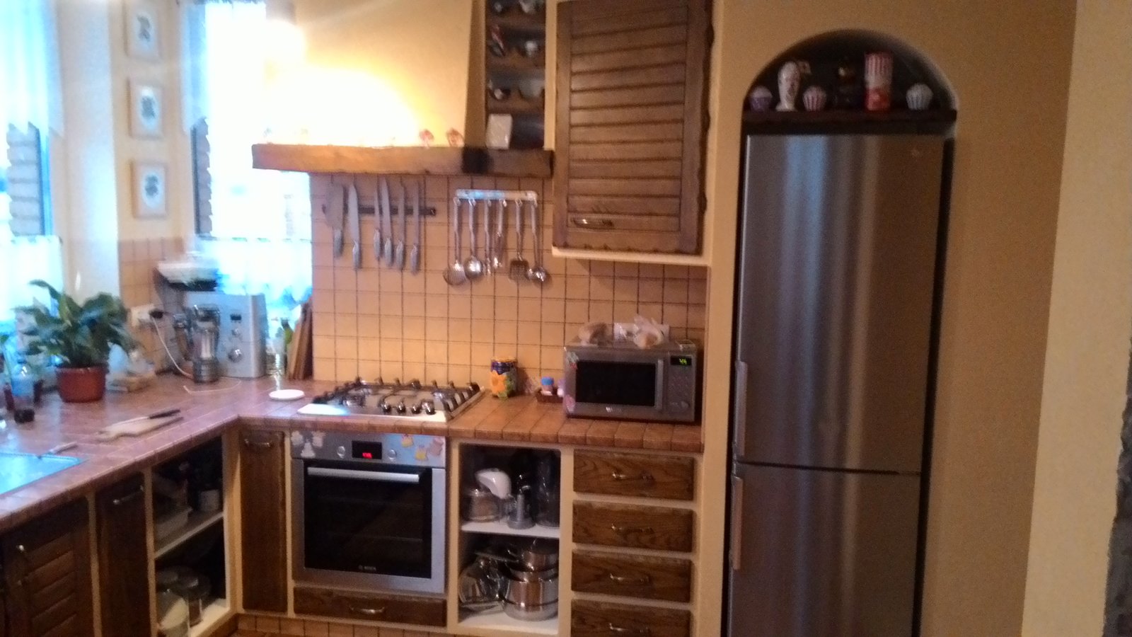

После долгих поисков петли таки нашел. Подобрал вот такие - furnitura-vip.in.ua/p306468739-petlya-kartochnaya-dovodchikom.html
Начал навешивать фасады. Выглядит примерно так:
M_Sergey, прошу прощения не читал все сообщения.. Но я не поняла - а где в этой кухне "Прованс" ?...
Задумка была изначально прованс. Потом поменялась немного концепция. По факту получилась типа кантри. Идея была полностью отказаться от дсп и мдф. И еще что бы отличалась от корпусных кухонь.
