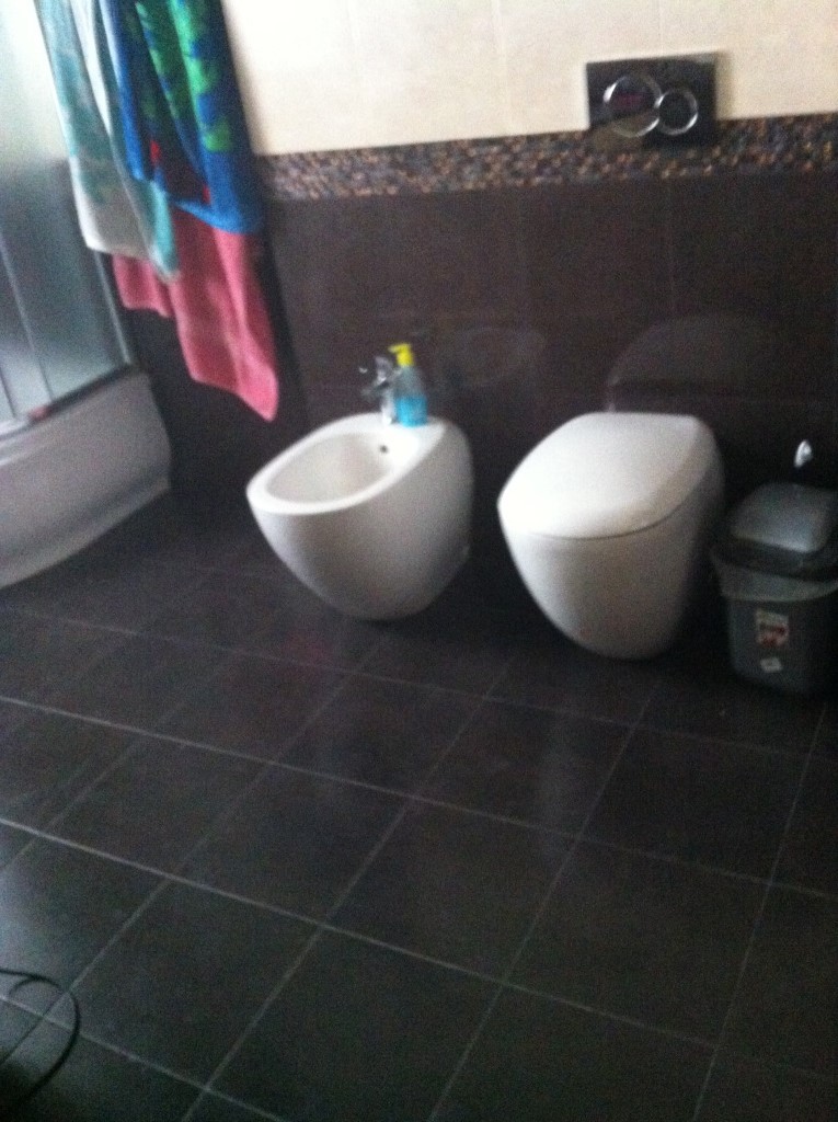

Я бы не делала в санузле на первом этаже тёмную глянцевую плитку, дети весь день руки моют, водные ристалища устраивают и приходится два раза в день со шваброй на перегонки бегать, иначе впечатление что везде уборку сделали, а про ванну забыли, при чём несколько раз подряд забыли. У меня даже швабра в ванной дежурная завелась, теперь понятно зачем ниша возле вент канала, для швабры ))))
+пиццот
Всё собирался написать....то же и про матовый почти чёрный антрацит:o
Руки помыл и к полотенцу,пару-тройку капель воды на полу,то же и с брызгами с раковины,высыхают и белые пятна,оччч..грязно выглядят:(
Но плюсы всё же есть-пол всегда идеально чистый,как следствие постоянной елозки шваброй:D
Жесткая вода. Надо умягчитель ставить, всяко дешевле чем плитку менять :)
Берём дистилированную воду(или любую другую),капаем на чёрную плитку...потом пишем советы.
