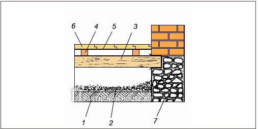

В общем прошу помощи и совета по вот такому цокольному перекрытию!
ВАРИАНТ 1
1 - утрамбованный грунт
2 - гравий (может песок добавить, что б теплее было?)
сколько см оставить между гравием (песком) и балкой?
3 - балка ( 200 на 150 ) считал по програме, шаг балок 600мм, считая 400 кг /кв м
4 - лага (сечение?)
5 - рубероид ( у кого какие идеи по этому поводу?)
6 - чистый пол (светлая шпунтованная доска 44 мм покрытая лаком может хватит меньше мм???)
7 - фундамент-цоколь (цоколь собираюсь делать из полнотелого кирпича)

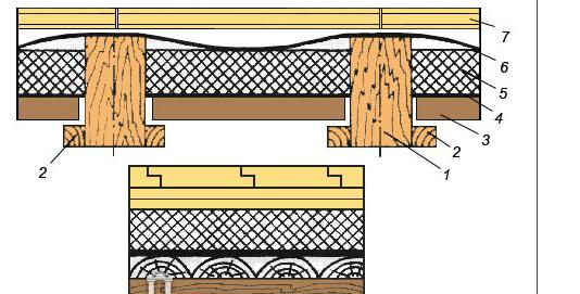

ВАРИАНТ 2 Накат
1 - балки балка ( 200 на 150 ) считал по програме, шаг балок 600мм, считая 400 кг /кв м (как раз 60см под утеплитель)
2 - черепные бруски (5Х5)
3 - черный пол (доски 20 мм)
4 - пергамин ( по бокам балки скоко см нахлест?)
5 - утеплитель (базальтовая вата например) если балку выбрать высотой 20 см, черепной брусок заберет 5 см + черный пол еще 2см, можно 100 мм утеплителя тогда дать....+ 3см прослойка воздушная
6 - пергамин
7 - половая доска или больше склоняюсь в 2 слоя гипсокартон либо фанера и ламинат .... подскажите как в этом случае сделать лучше??
