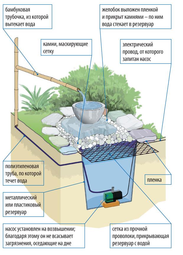

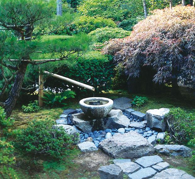

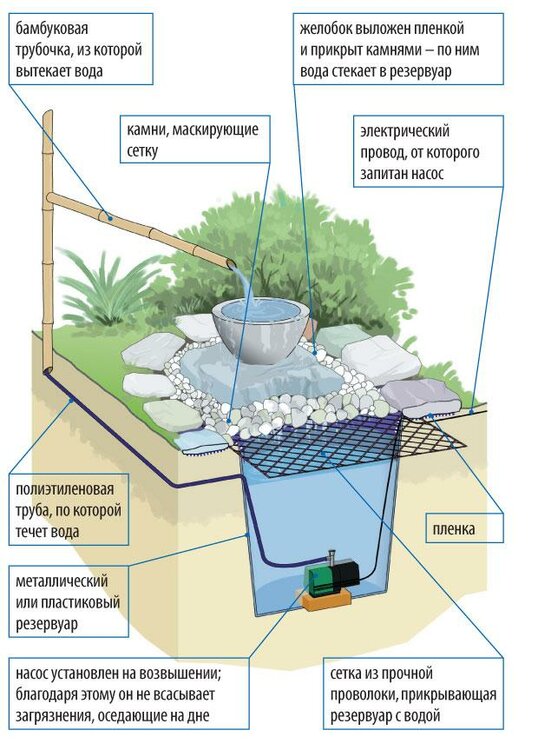

Roma_rio Опубліковано: 19 липня 2012 Поділитись Опубліковано: 19 липня 2012 Вот так например, а стилистику поменять под вашу не проблема. Посилання на коментар Поділитися на інших сайтах More sharing options...
