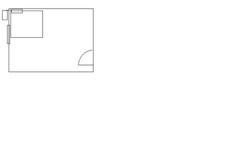

Zurbagan Опубліковано: 27 липня 2012 Поділитись Опубліковано: 27 липня 2012 Смущает немного шум от 3 отдельных внешних блоков, как показывает мой прошлый опыт даже один внешний блок при закрытых окнах ощутимо слышно. Возможно ли как-то уменьшить шум, возможно какие-то вибрационные прокладки, или хитрое крепление внешнего блока? А какой марки "шумный" кондиционер? Просто не обязательно даже МЕ - у меня наружный блок Гришки классика висит практически под ухом. Чуть-чуть слышно только тогда, когда окно открыто. Посилання на коментар Поділитися на інших сайтах More sharing options...

Zurbagan Опубліковано: 30 липня 2012 Поділитись Опубліковано: 30 липня 2012 Под каким именно ухом?) Если так, то возможен "приток" теплого воздуха от наружного блока кондиционера. Пользователей по шуму вводят в заблуждение производители кондиционеров. Указывают уровень шума, при минимальных оборотах вентилятора внутреннего блока (на последней ступени), а холодопроизводительность как бы остается та же. Где, при минимально "тихих" оборотах, не будет заявленных кВт холода. При уменьшении оборотов вентилятора внутреннего блока - упадет мощность по холоду, а эксплуатационный износ увеличится. Хвастаются еще показателями по шуму, которые никто не "услышит". Разговор шел о наружном блоке, а не о внутреннем. У меня так, как на картинке - думаю на ней понятно, где кровать, где окно, а где какие блоки? Посилання на коментар Поділитися на інших сайтах More sharing options...
