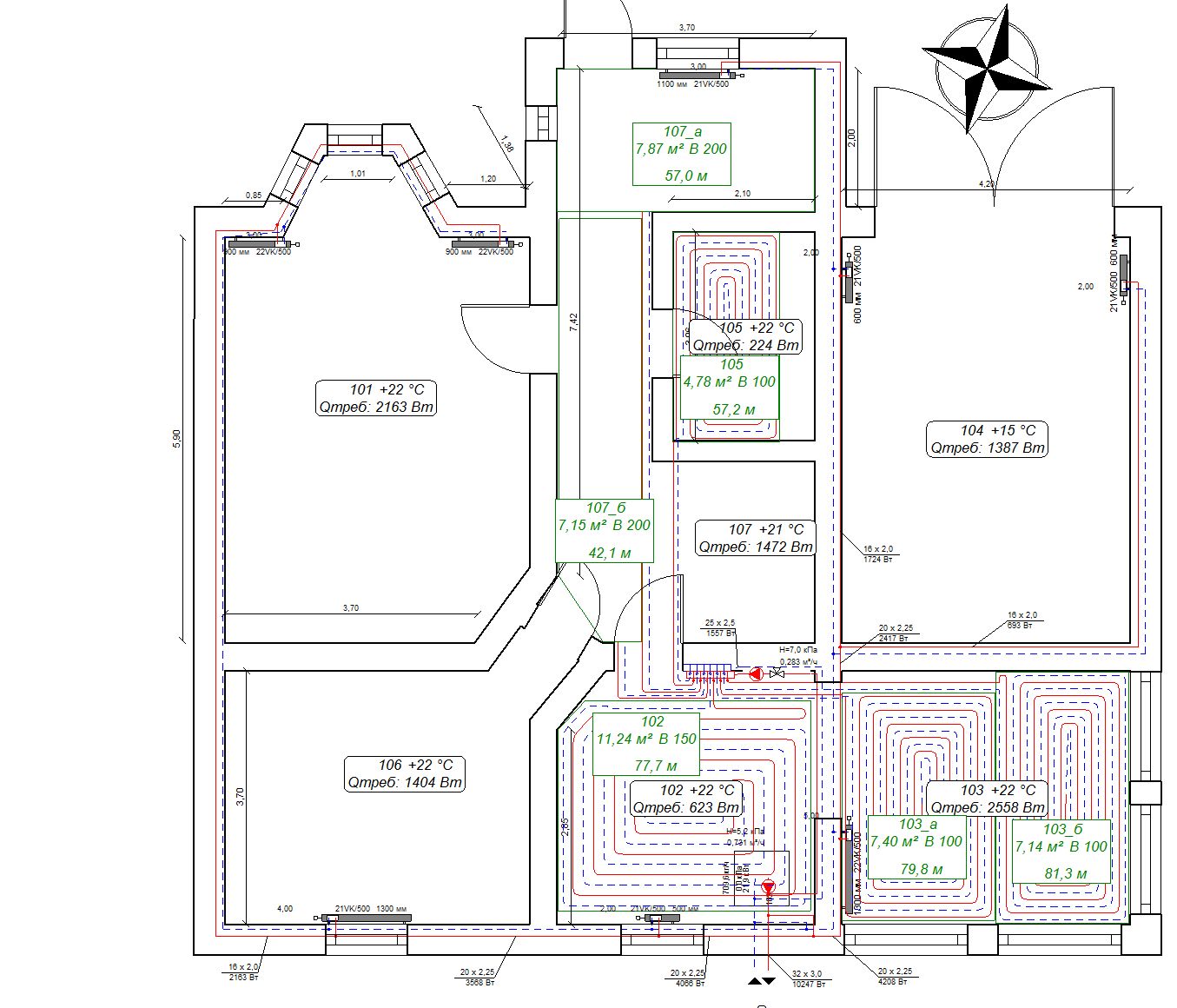

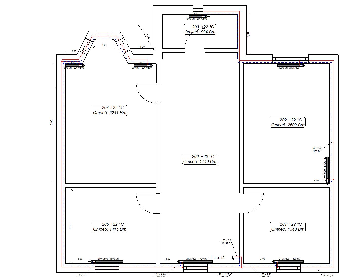

Приблизительная стоимость сметы с котельной, отоплением, водоснабжением и канализацией от 35$/м2 с работой и материалом.

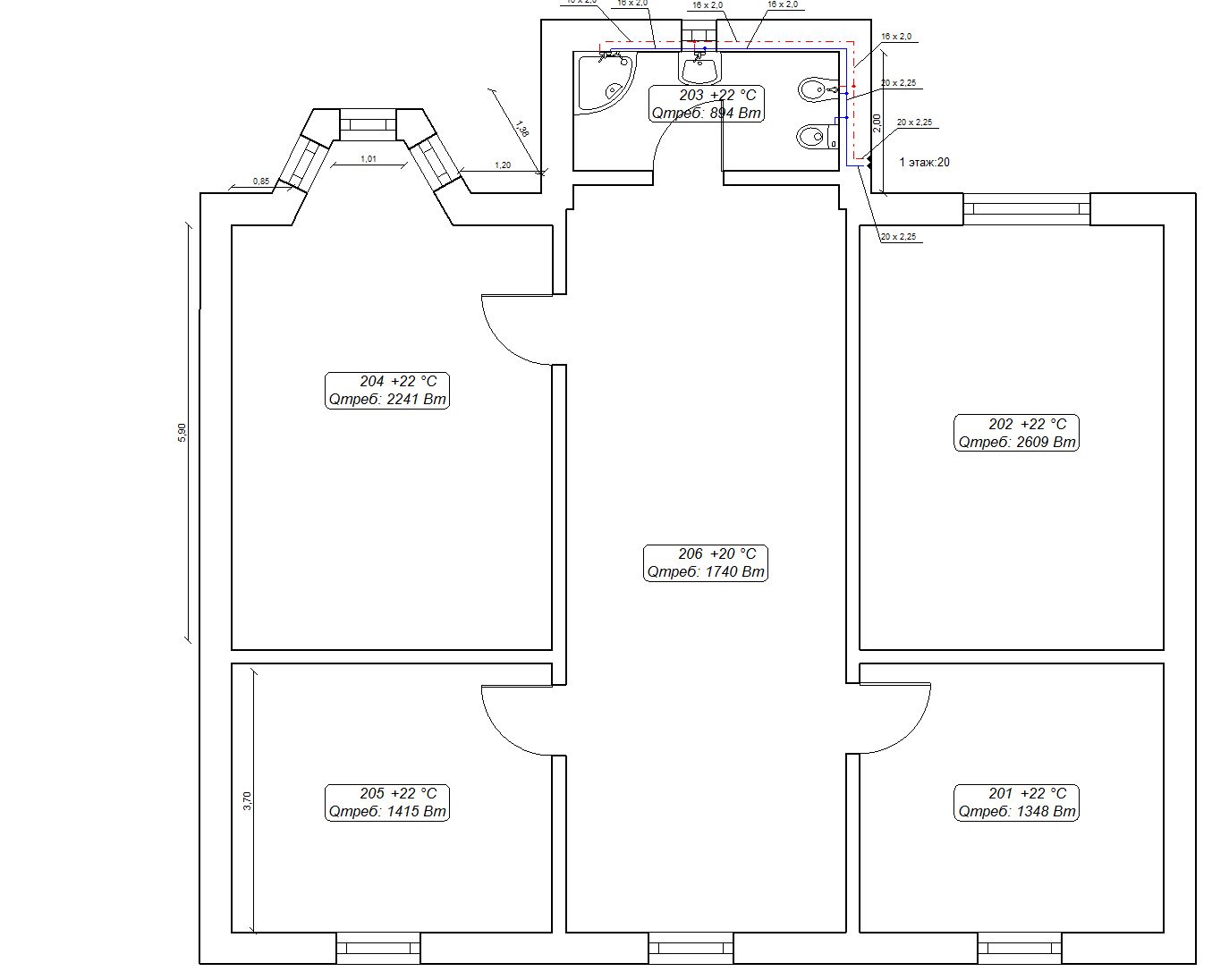

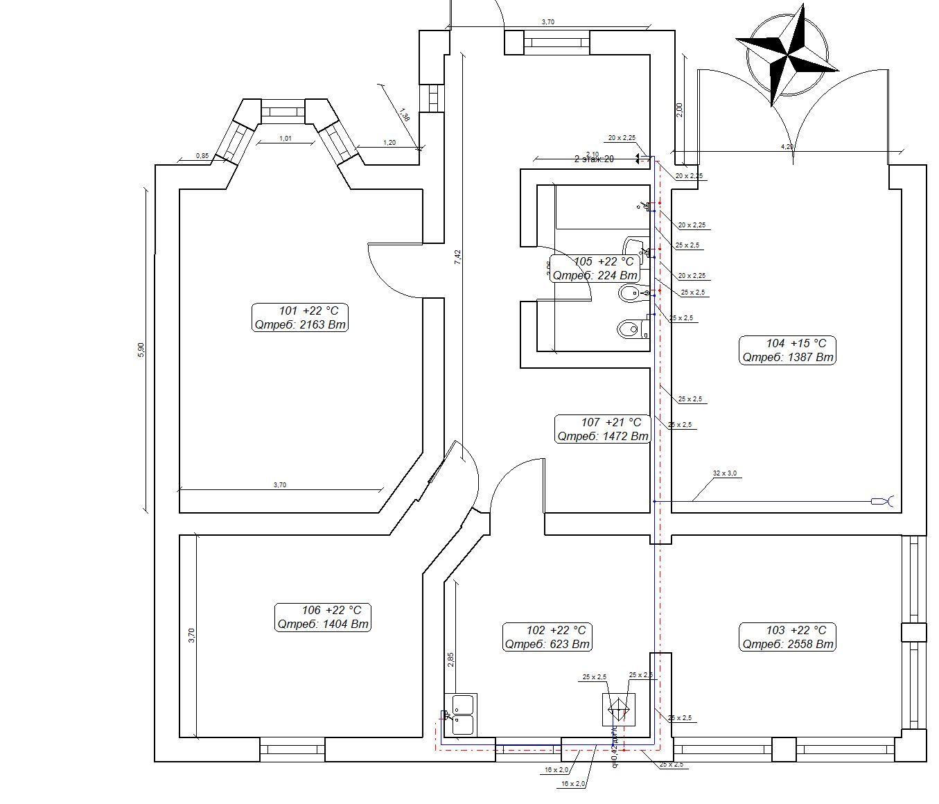

Для расчета системы отопления водоснабжения и канализации необходимы:
поэтажный план дома с описанием помещений, высота потолков, окна, двери, материал стен, крыши для расчета теплопотерь.
расмещение радиаторов если есть пожелания, теплого пола
размещение сантех. приборов
ввод воды и вывод канализации
Количество проживающих человек
Пожелания по материалу - стоимость, качетво, предпочтения
