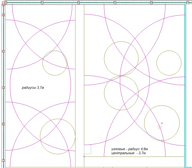

Попробуйте нарисовать. Дождеватель PSU-04. Дождеватели будут стоять по углам и по центру сторон участка. Смотрим Вашу схему. Левый нижний угол
- форсунка 10А - 90 град, центр левой стороны - 17А 180 град, Левый верхний угол - 17А 90 град, Центр верхней стороны - 17А 180 град, Правый верний угол - 12А 90 град, Правая сторона 15А 180 град, правый нижий угол - 10А 90 град, нижняя сторона - 10А 180 град. Итого 8 дождевателей, по углам и на сторонах. Попробуйте нарисовать, увидите надо ли еще один по центру. Все что за деревом - полива не будет. Проследите чтобы все перекрывало. Здесь будет минимум две зоны. Если использовать МР ротаторы, то возможно уложиться в одну зону. Короче, нарисуйте, "поиграйтесь" с расположением дождевателей что на сторонах, плюс дальностью по спецификации форсунок. А потом просчитаем что выгоднее. МР ротаторы не дешевое удовольствие.

Прикинул по вашей подсказке, результат на картинке, только 8 никакак, 12 штук выходит. Но это не так важно, потому как основную сумму съедает контроллер и клапан. То есть если зона одна - классно, а если две, то сразу +600грн ((. Все перекрылось, только смущает двойное или тройное перекрытие некоторых мест. Я просто в своем варианте старался добиться равномерного полива.
Кстати, еще момент, когда в одной зоне два радиуса полива, это нормально работает? То есть входящее давление будет одно и тоже, а изменение радиуса уже обеспечивает сама форсунка?
и нужно ли делить на две зоны это все? Левую и правую, или все в одну пойдет?

Возможно и мне кто-то посоветует правильно ли мне нарисовали проект :)
ссылка на картинку в пдф
Для меня важно запустить полив центральной полянки - это газон, все остальное покрыто капельным поливом и будет реализовано несколько попозже.
Оборудование, которое планируется закупать для полива:
Контроллер XC-401-E, 1 шт
Датчик дождя MINI CLIK, 1 шт
Клапан PGV-100 GB, 3 шт
Сопло 10A, 12 шт
Форсунка PSU-04, 12 шт
Пуск. комплект PCZ 101-25, 1 шт
Заранее спасибо
Poliv_c.pdf
Вот ссылка - может кому-то поможет красиво нарисовать и расставить дождеватели - как по мне удобно перемещать, менять углы полива и тд.
Lyolik, само покрытие правильное. Главное правильно ли распределены зоны по количеству расхода воды. Рас вам это рисовали, то думаю всё рассчитано.
Рекомендую взять не PCZ 101-25, 1 шт , а взять клапан PGV101-GB и дисковый фильтр на 1". Комплект PCZ 101-25 ставиться для понижения давления, а так как у вас расчёт на 1,5 м3/час, то видимо давление не больше 3 атм, а значит вам не зачем его понижать, так как капельная труба ( качественная ) выдерживает 4-5 атм. По-этому возьмите то, что я написал и будет вам дешевле почти в 2 раза, а разницы не будет.

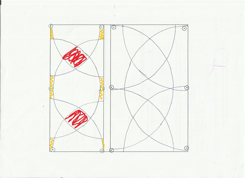

Равномерного полива при схему (выше) - не будет. Схема полива выполнена - плохо. Нет перекрытия.
П.С. хотите помогать - делайте правильные схемы полива :beer:
megapolis, все с нетерпением ждём от вас схему данного участка с ПОЛНЫМ перекрытием и БЕЗ перелива :beer:
А чего нет перекрытия? Если смотреть сверху вниз к центру, то идет двойное перекрытие, потом тройное-четверное, потом в центре снова двойное. Этого недостаточно?
Как я понял из рекламы mp-ротаторов, они вообще очень хорошо распределяют воды, поэтому поидее проблем быть не должно?!
FOX.kissfm, он имеет ввиду, что слева на схеме форсунки не добивают друг до друга и намекает, что под ними будет сухо. Я вам вписал сопла веерного типа. Суть в том, что недолив настолько мал, что это не помешает корневой системе впитать влагу + ветер, именно он помогает в таких случаях делая наш полив более обширным, что даже дорожки будут влажные :) А так как вы хотите ставить Ротаторы, то проблем не будет вообще, так что не переживайте.
Но с удовольствием посмотрим на предложение megapolis, возможно у него есть идея по лучше за ту же сумму... если конечно дождёмся схемы :)
Одинарное-двойное-тройное-четвертное - весь это "винегрет" будет работать в одной зоне полива. То есть в одном месте сухо в другом "гут" и наоборот "гут"-переувлажнение.
П.С. реклама это хорошо, но вся проблема в нюансах
П.С.2 Проблем в основном не будет, они будут появляться в засушливые периоды.
Так, теперь со схемой.
Я присоеденюсь к вопросу GREENPlanet, скиньте свой вариант схемы. Так как я другого сам не представляю.
На счет переувлажнения и недолива, если я правильно понял, то отобразил на картинке.
Оранжевый - недолив
красный - переувлаженение
На правом куске принцип тот же.
