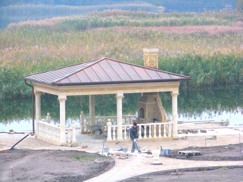

Стоимость медной водосточки на беседку фото 1 составила 20440грн.
Длина желобов 27мп, труб 8мп. Насколько это дорого - смотрите сами.

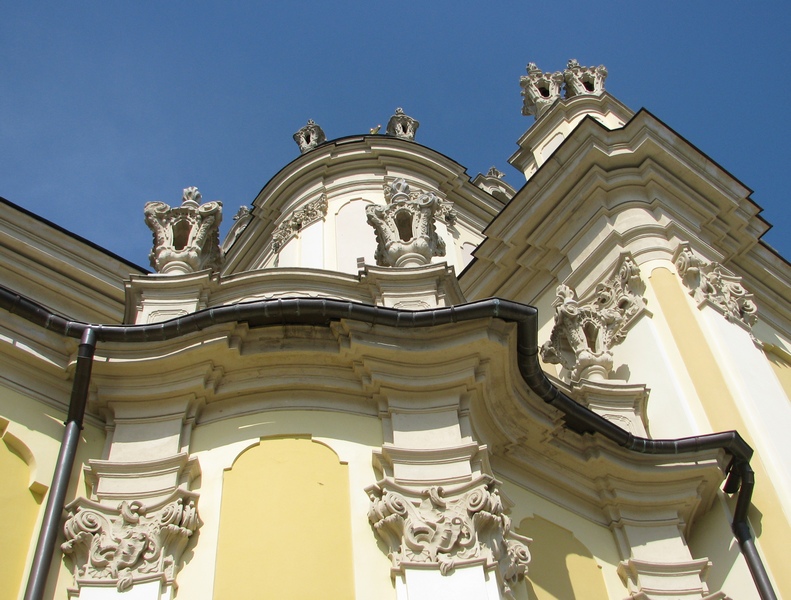

Полностью согласен с nikitinkyiv. Правильнее всего брать прямоугольную систему, радиусные участки делать по месту. Полукруглые желоба в маленький радиус сложнее собрать. Обратите внимание на фото 2 - на внешний вид паяных соединений желобов. Но для криволинейного водостока это единственный приемлемый вариант (не считая оцинковки).
