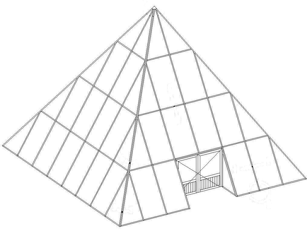

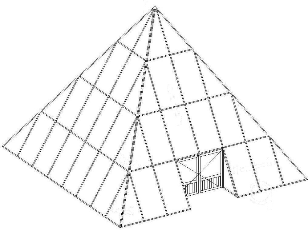

Вот (корявая картинка) к примеру вот так (можно еще много вариантов придумать на тему выхода).

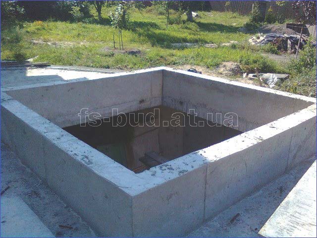

Эксплуатируемая?!? а каков пирог? На фото материал с посыпкой - это правильно? финальное покрытие какое? (я не кровельщик))))) )
Тогда бы я точно переустанавливал и думал бы о том, что не плохо в окошке в "портале" на кровлю сделать створку.
а это еще зачем? рядом дверь.
Песок это уже почти финишное покрытие. До него была гидроизоляция.
Да не доглядел (думал посыпка) на первом фото. По посыпке ходить нельзя (регулярно) Песок это нормально. Главное, что бы гидроизоляция была цела и не была на солнце.
Гидроизоляция стойкая к ультрафиолету. Гипердесмо АДИ-Е

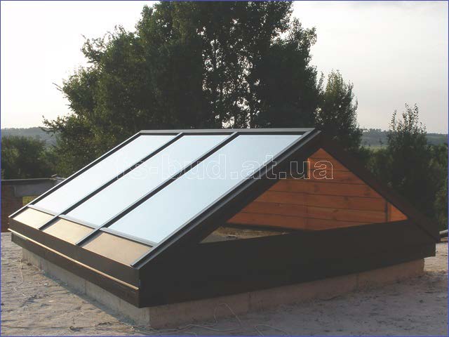

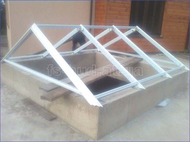

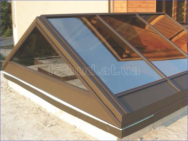

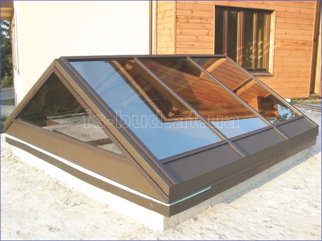

Нам просчитывали световой фонарь с алюминиевым профилем. Было очень много

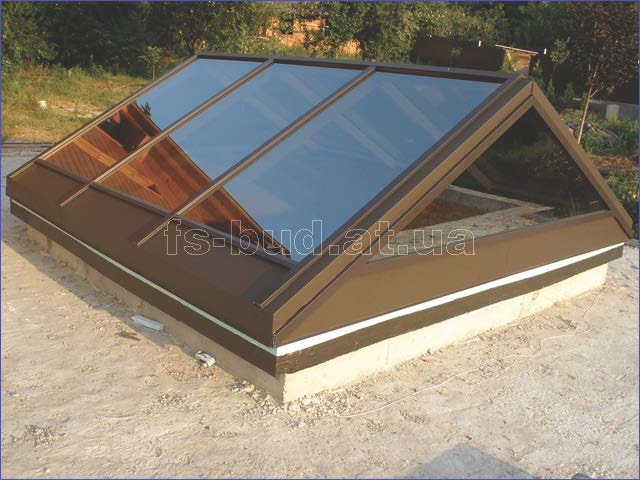

Стоимость в пределах 300-350$/м.кв., т.е. у вас там где то 20м.кв. остекления наберется (это очень маленькая площадь). В пределах 6000-7000$ получается.
Стоимость за 1 м.кв. еще зависит от конфигурации фонаря и площади (чем больше площадь тем меньше стоимость). Ну и от стеклопакета, вдруг солнцезащитное наружное стекло захотите, как в примере ниже.
Вот фото зенитного фонаря (последний из заказов). Наружный размер проема под фонарь 3200х3200мм, внутренний 2800х2800мм.

Ну если экономически тяжело то кулибинский метод предложеный ko&ko и мной.
А зенитный фрнарь предложеный Ruslan R конечно самое лучшее. но дорогое решение! пирамидальная форма по феншую! Я б денег подкопил бы и реализовалбы 4 вариант (в формате миниатюры)!!!
