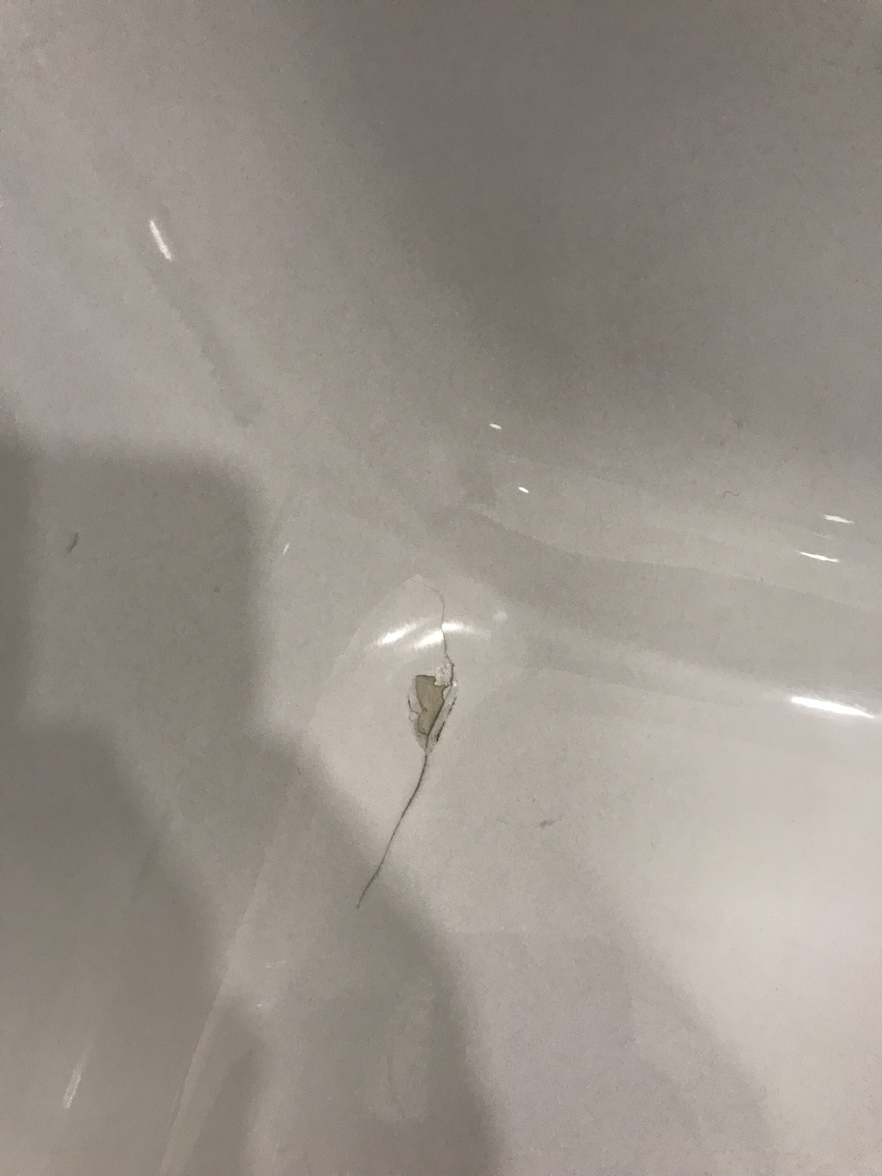

dima-city Опубліковано: 21 вересня 2017 Поділитись Опубліковано: 21 вересня 2017 Всем привет! У меня был ремонт и так получилось, что в сливную трубу попало немного песка и пыли от цемента + до этого видимо там были волосы и пищевые отходы. Короче вода перестала проходить. Я разобрал сифон, прочистил. Но затор был и дальше. Разобрал гибкую трубку от сифона до трубы, прочистил. Но затор был и дальше. В общем остался кусок примерно 30 см трубы до стояка. К нему очень трудно подлезть (короб, встроенная кухня). Там засор. Сделано хорошо, крепко, ничего не течет, но там засор. Как вытащить оттуда засор? Я вижу 2 решения: 1. Купить сантехнический трос и не разбирая трубу прошуравать как следует. Но эффективно ли это будет? А если я засор только дальше подтолкну? А если я засор протолкну в главную большую трубу? 2. Разобрать участок трубы и прочистить вручную. Но это будет очень тяжело, т.к. к нему очень трудно подлезть, невозможно что-нибудь постелить (чтобы воду с помоями слить). Самое главное у меня сомнения, смогу ли я эту трубу обратно поставить. Смотрите фото. Покупать и заливать всякие смеси смысла не вижу, т.к. осталось то всего 30 см и боюсь как бы трубу не разъело и не потекло. Может есть еще какой-нибудь выход? Что посоветуете? Посилання на коментар Поділитися на інших сайтах More sharing options...
Юджын Опубліковано: 21 вересня 2017 Поділитись Опубліковано: 21 вересня 2017 Несколько раз устранял такие засоры строительным пылесосом. Посилання на коментар Поділитися на інших сайтах More sharing options...
dima-city Опубліковано: 21 вересня 2017 Автор Поділитись Опубліковано: 21 вересня 2017 Несколько раз устранял такие засоры строительным пылесосом. Строительного пылесоса у меня нет Посилання на коментар Поділитися на інших сайтах More sharing options...
naupv Опубліковано: 21 вересня 2017 Поділитись Опубліковано: 21 вересня 2017 Тросик на 5 метров купите и будет порядок. работать нужно вдвоем, один крутит, второй толкает. Посилання на коментар Поділитися на інших сайтах More sharing options...
korund Опубліковано: 21 вересня 2017 Поділитись Опубліковано: 21 вересня 2017 Что посоветуете? Намедне наблюдал, как мальчик с помощью Керхера с насадкой на длинном шланге и "какой-то матери" прочистил от жировых отложений (типа как известковый налет) 8 метров трубы за пол-часа. с развертыванием и свертыванием шлангов. Удачи! Посилання на коментар Поділитися на інших сайтах More sharing options...
B.S.V. Опубліковано: 21 вересня 2017 Поділитись Опубліковано: 21 вересня 2017 Рассказывал здесь пост 4006 www.stroimdom.com.ua/forum/showthread.php?t=105684&page=201 Но без троса, бывает, не всегда получается. Там же, пост 4010. Но у Вас короткий отрезок, с нормальным доступом, проще разобрать и промыть. Посилання на коментар Поділитися на інших сайтах More sharing options...
