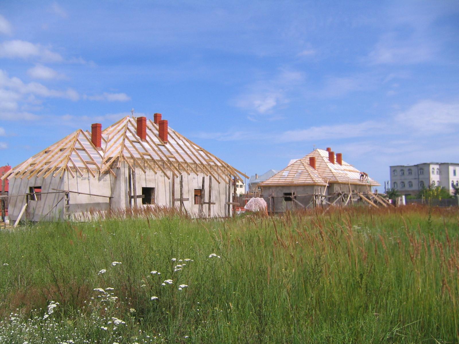

Wasabi Опубліковано: 12 жовтня 2009 Поділитись Опубліковано: 12 жовтня 2009 Имеется дом, с плоской крышей. Стены дома с трех сторон заканчиваются столбиками. Стены и столбики защищены бетонными "шляпками", которые образуют свес около 10 см. Все было нормально, стену косой дождь существенно намочил только однажды, не подтеков не черных следов от сырости не было. Но в этом году стены были утеплены пенопластом. На картинке шляпки указанные желтым цветом удалось аккуратно сорвать и передвинуть на 2 см, однако это не помогло. Шляпки указанные красной стрелкой сорвать удается только вместе со столбиками. Первый же дождь намочил стену с верху до низу. Ничего умнее, чем посрывать столбики и сделать что-то на подобие карнизного свеса по всему периметру стен, я не придумал. Прошу прощения за чертеж, но надеюсь более менее понятно получилось. Насколько такая идея жизнеспособна? Может быть существует какие нибудь готовое решение, может кто-то уже сталкивался с подобной проблемой? Может кто-нибудь придумает что-то получше? Ну очень не хочется переделывать всю кровлю. И ремонт сделан и кризис финансовый тоже. Посилання на коментар Поділитися на інших сайтах More sharing options...
ИгорьН Опубліковано: 16 жовтня 2009 Поділитись Опубліковано: 16 жовтня 2009 Не делайте подшивку вагонкой-выброшеные деньги, она рассыхается и при первом же ветре будете ее собирать по соседским огородам. Делайте из профнастила. Вертикальную обшивку, где написано "Метеллочерепица" (можно сэкономить), и сделать из обычного листа оцинковки или того же цвета, что и черепица, листового металла. По каркасу из металла под металлочерепицу прикрутите дерево-на него проще МЧ крутить. Я бы весь каркас сделал из дерева. 1 Посилання на коментар Поділитися на інших сайтах More sharing options...
Wasabi Опубліковано: 19 жовтня 2009 Автор Поділитись Опубліковано: 19 жовтня 2009 Я бы весь каркас сделал из дерева. Боюсь, что поведет. Посилання на коментар Поділитися на інших сайтах More sharing options...
VillaDeLux (ex Акро) Опубліковано: 19 жовтня 2009 Поділитись Опубліковано: 19 жовтня 2009 Боюсь, что поведет. На таких коротышах не поведёт однозначно! Дерево ведёт при больших разницах между сечением и длиной Антисептируйте бруски и подложите везде между деревом и камнем рубероид и в бой! Во всём согласен с ИгорьН 1 Посилання на коментар Поділитися на інших сайтах More sharing options...
